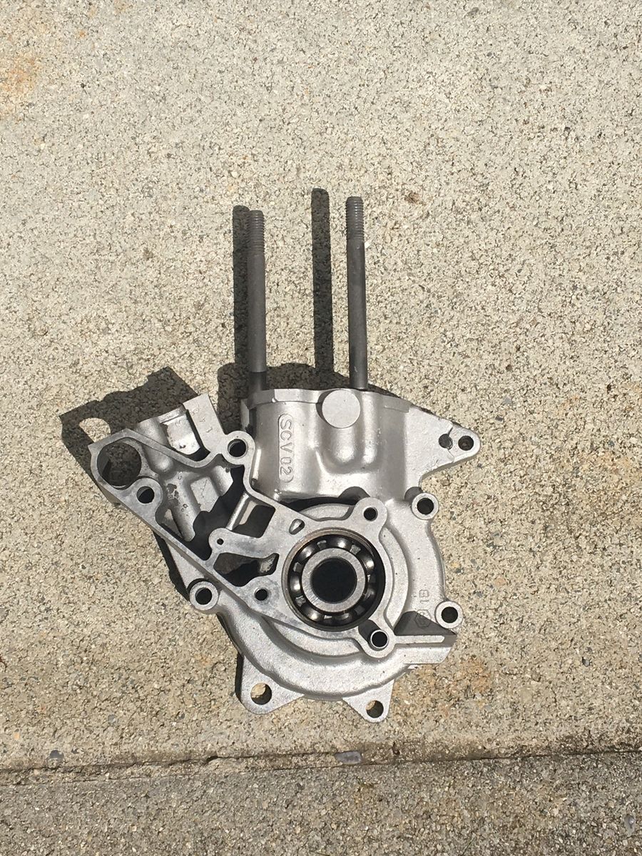

    Also Mario,
    wo genau soll denn nun das Kugelrückschlagventil sein. Ich kann's beim besten Willen und auch nach längeren Suchen nicht finden. Vielleicht hast Du ja den Hinweis für mich, der mich erkennen lässt, wo das Teil sein soll?
    Freue mich auf die Antwort.
    Beste Grüße
    Automatix

    • June 13, 2020 at 14:45
    Hier dahinter natürlich.
    Mache gleich mal noch Bilder.

    Wenn du das Loch saubermachst schaut dich die Kugel schon an.
    Im Normalfall kannst du nur ins Kurbelgehäuse spritzen.
    Nicht raus.
    Bild von hinten.

    • June 13, 2020 at 19:02
    Eine super Detailaufnahme !!!

    Ok. Innenseite, Kurbelwellenseite also. Das erhellt die Angelegenheit ungemein. Auch ich lerne immer noch dazu. Danke dafür Mario!!! Und ich stimme meine Vorredner vollumfänglich zu: sehr gute Detailaufnahme. Heißt aber auch, ich muss die Karre auseinanderbauen und den Motor halb zerlegen um das Ölproblem zu lösen.
    Habe gerade zwei frisch gereinigte Vergaser durchprobiert. Neues Problem: es kommt kein Benzin im Vergaser an. Wenn ich den Benzinhahn aufdrehe läuft die Suppe ohne Ende. Ist der Gaser angeschlossen und ich versuche zu starten, springt der Bock nicht an. Öffne ich den Gaser - egal welchen von den beiden - ist die Schwimmerkammer leer. Woran kann das liegen? Und ja, ich habe den Benzinhahn immer geöffnet und auf halb und auf zu etc. gehabt. Half alles nicht.
