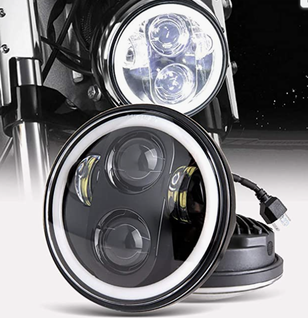

    Hey,
    ich überlege mir eventuell den LED Scheinwerfer von Scooter Center oder den von SIP zu kaufen. Allerdings gibt es anderswo LED Scheinwerfer mit 5,75 Durchmesser für um die 80 Euro Inklusive E9 Prüfung. Das ist schon ein deutlicher Unterschied. Gibt es hier jemanden, der so eine Alternative ausprobiert hat und noch lebt?
    Gibt es Erfahrungsberichte?
    Ich habe die SUFU genutzt und bin etwas erstaunt, dass bei einem so Sicherheitsrelevanten Thema wie Licht das Forum nicht voll von Diskussionen ist. Ich bin innerhalb von 2 Tagen im Straßenverkehr 3 mal "übersehen" worden und da wäre so ein Lichtschwert als Frontscheinwerfer ein nicht zu verachtendes Vorfahrtargument...

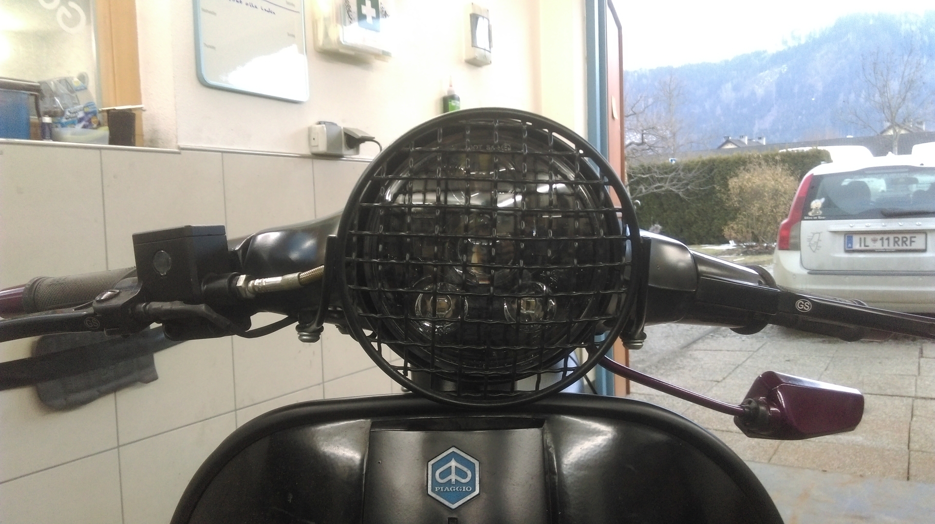

    Ich hab auch so einen LED Scheinwerfer von Amazon schon seit jahren verbaut. Ich möchte fast sagen dass ich damals der erste mit dem LED scheinwerfer war.
    kann nichts negatives dazu sagen.
    Halterung muss man sich halt selbst machen oder beim SIP oder SCK den Montagesatz bestellen.
    Wichtig ist nur dass der Scheinwerfer auch Standlicht hat, meiner hat das damals noch nicht gehabt deswegen werde ich üner den Winter noch auf einen anderen umrüsten
    Fotos sind von 2017

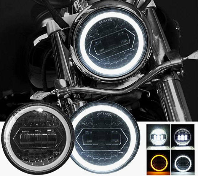

    Hab den Scheinwerfer einfach ankesteckt, hatte zuvor aber schon den H4 Klarglas verbaut, passt eigentlich plug and play bis auf den Halter
    Hätte zum einen den in der engeren Auswahl
    oder diesen
    B
