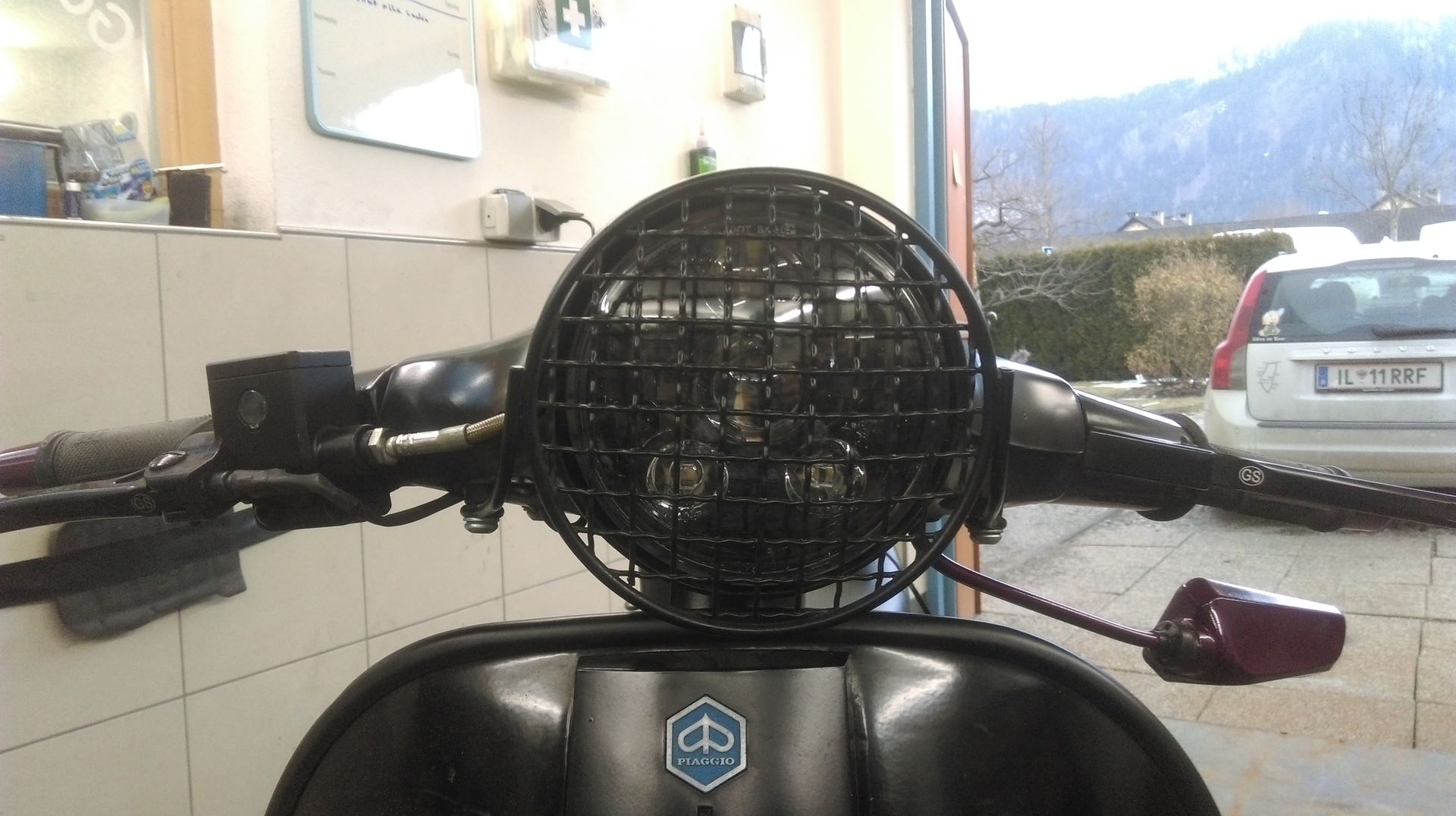

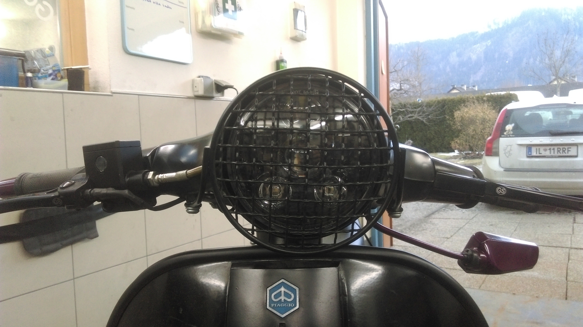

    Ich hab auch so einen LED Scheinwerfer von Amazon schon seit jahren verbaut. Ich möchte fast sagen dass ich damals der erste mit dem LED scheinwerfer war.
    kann nichts negatives dazu sagen.
    Halterung muss man sich halt selbst machen oder beim SIP oder SCK den Montagesatz bestellen.
    Wichtig ist nur dass der Scheinwerfer auch Standlicht hat, meiner hat das damals noch nicht gehabt deswegen werde ich üner den Winter noch auf einen anderen umrüsten
    Fotos sind von 2017
