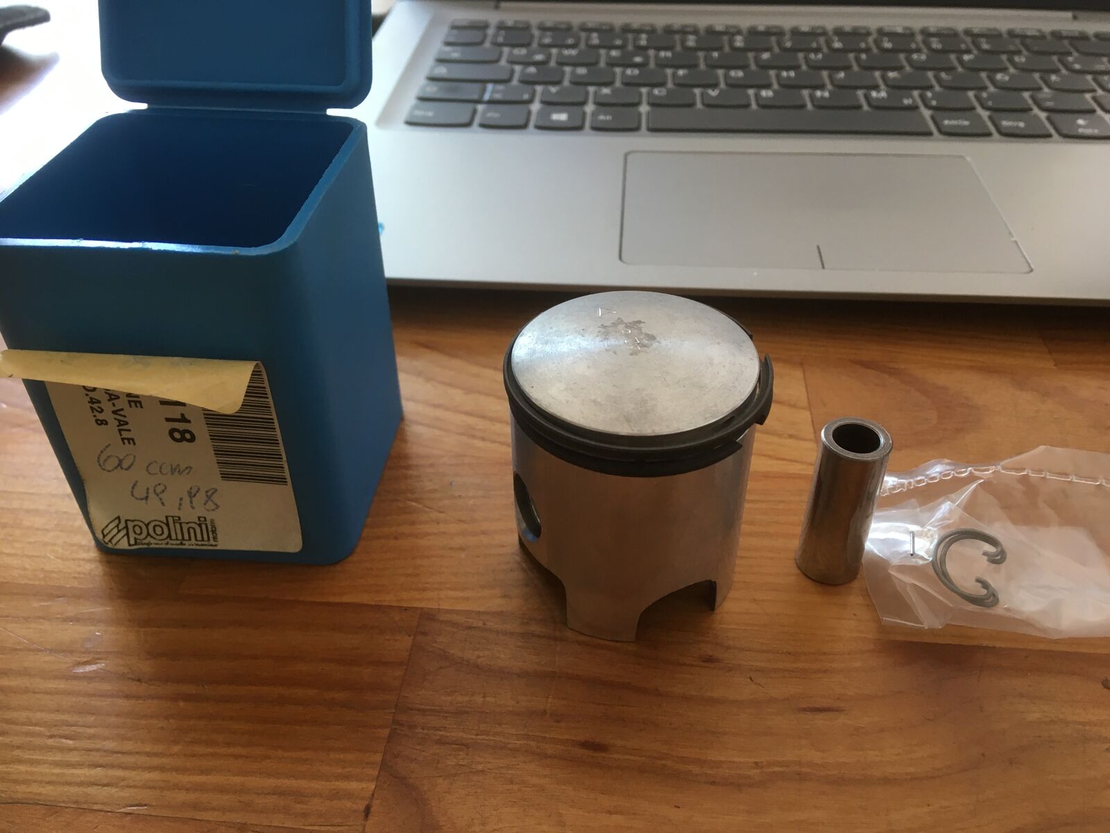

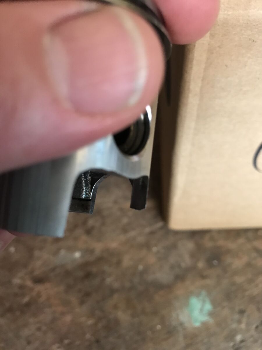

  • ...wenn du das seitlichen runden "Fenster" mit "Ausbruch" meinst, das ist der von mir bereits erwähnte seitliche Cutout beim Polini Kolben !!
    ...und auch Kolben (-fenster) gehören entgratet (natürlich auch der Zylinder) !!
    Schaut bei Dir alles sehr scharfkantig aus?
  • Also doch Original :S, sah auch zu gut Rausgebrochen aus … Ich habe da auch so ein Polini 50 ccm Motörchen noch rumliegen, da werde ich mir mal den Kolben anschauen...

  • Am Kolben auf den Fotos der Beiträge 18 und 24 ist ziemlich sicher zwischen dem großen Cutout unter dem KoNo und dem Kleineren etwas abgebrochen.
    Ein Fenster hat streng genommen weder dieser noch der Kolben aus Beitrag 21...
