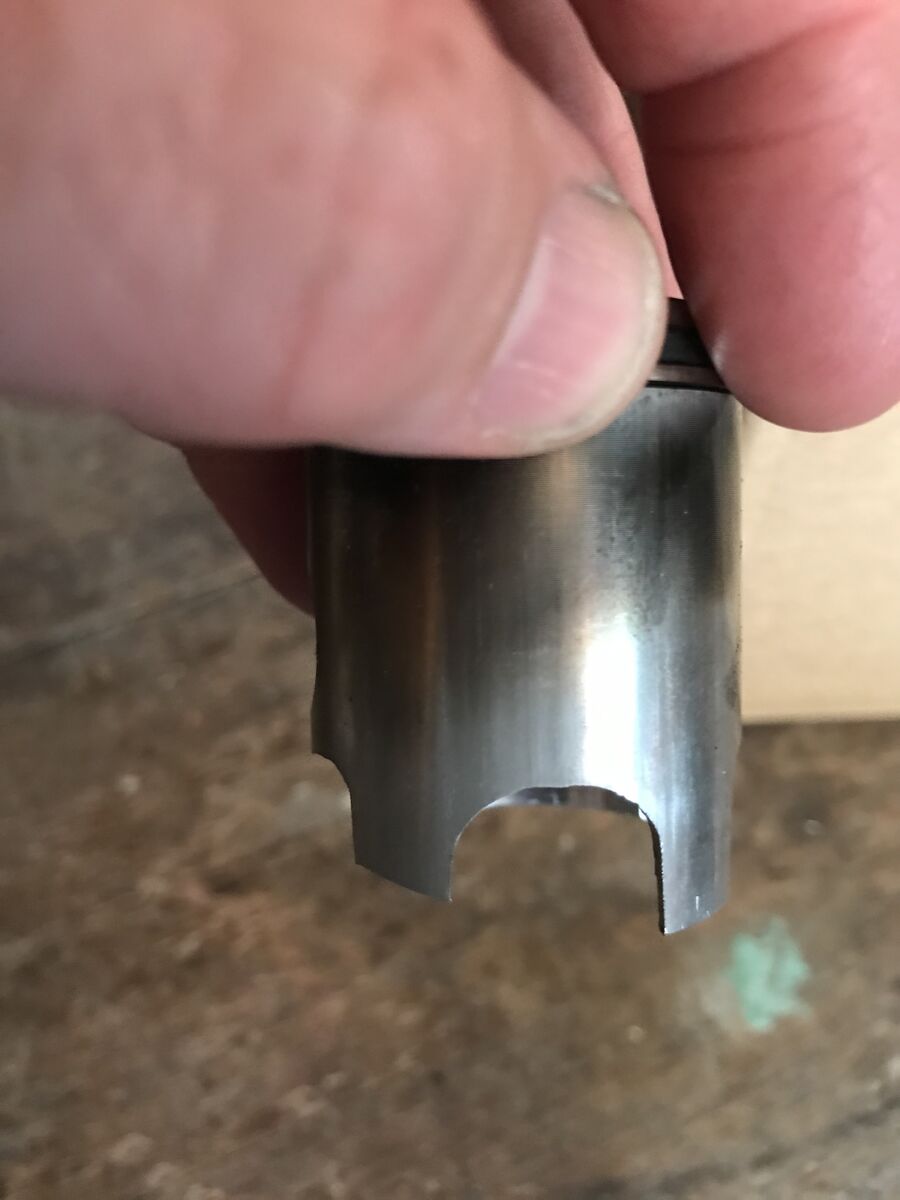

    Bei genauerer Betrachtung des ausgebauten PoliniKolben ist mir aufgefallen, dass da ein gutes Stück rausgebrochen ist und sich jetzt wahrscheinlich bei der Kurbelwelle tummelt.
    Gibt es eine Möglichkeit das Teil rauszuholen, ohne den Motor spalten zu müssen?
    Ich dachte da an einen kleinen Schlauch, den ich an einen Sauger anschließe.
    Leider ist das Teil ja nicht magnetisch...
    Hab auch gemerkt, dass der Kolben für die kurze Zeit und auch dafür, dass er nicht passt, enormen Blowby hat.
    Kann es sein, dass sich mein ursprünglicher Fehler doch auf den Zylinder zurückführen lässt? Wenn er sich etwas ausdehnt, wenn er warm ist und dann keine Kompression mehr hat? Könnte das Spiel zwischen Kolben und Zylinder zu groß sein?
    Fragen über Fragen???
    Danke für Euern Input!

    • July 30, 2020 at 09:46
    Der Kolben sieht ja aus wie ein Fingerhut vom Nähkästchen... Vielleicht hat ja auch der Vorgänger extra dieses Fenster eingebaut :-5…
    Du wirst leider nicht um das spalten des Motor's rumkommen :-3

    • July 30, 2020 at 11:20
    Du hättest besser nach dem Ausbau dieses Kolbens mit Schrottwert genauer hinsehen und nicht noch einen neuen Kolben einbauen sollen.
    Wenn der abgevrochene Teil des Kolbens tatsächlich ins Kurbelhaus geraten sein sollte, hast du vermutlich nicht nur einen Kolben mit Schrottwert, sondern im ungünstigsten Fall auch einen Motor.
