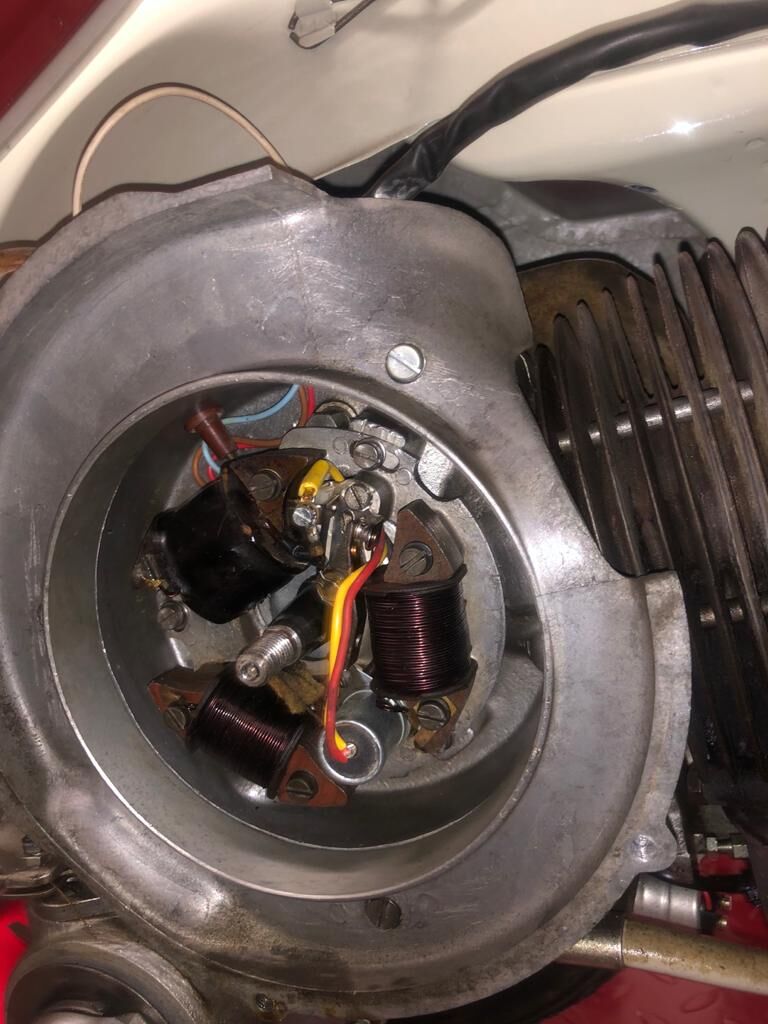

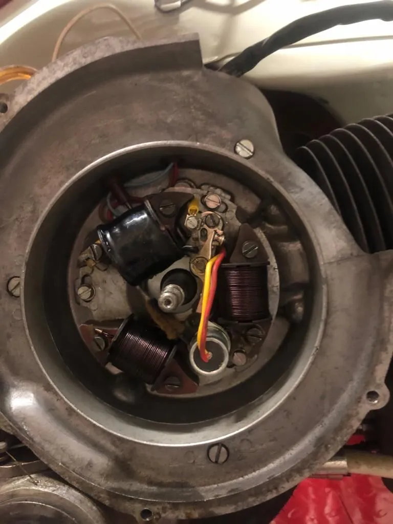

    Fotos habe ich zwei von der Zündung.
    Danke für erneute Unterstützung und noch besinnliche Tage!

    • December 27, 2020 at 00:21
    Die Kabel vom Kondensator sehen etwas " lose " verlegt aus. Schleift daran nicht das Polrad?

    • December 27, 2020 at 20:06
    Hallo Volker,
    mein Freund hat gesagt, das Foto hatte er zwischendurch gemacht und dann alles nochmal zerlegt und wieder komplettiert.

    Problematik bei den alten Zündungen ist, dass du ggf. Isolationsschäden an den Kabeln hast die erst im warmen Zustand auftreten (betrifft vor allem die innenliegende Zündspule) und Dir dann in Folge Zündaussetzer bescheren.
