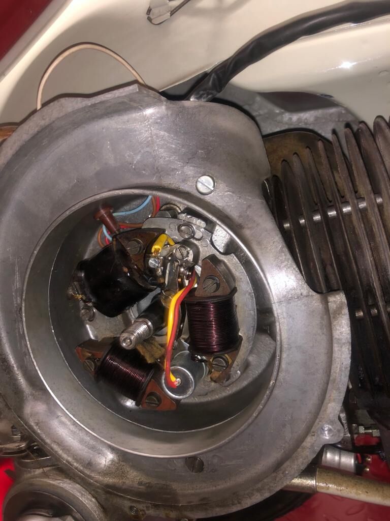

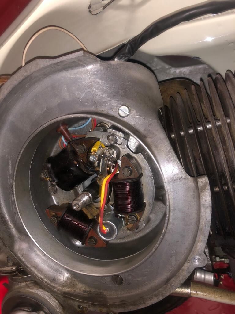

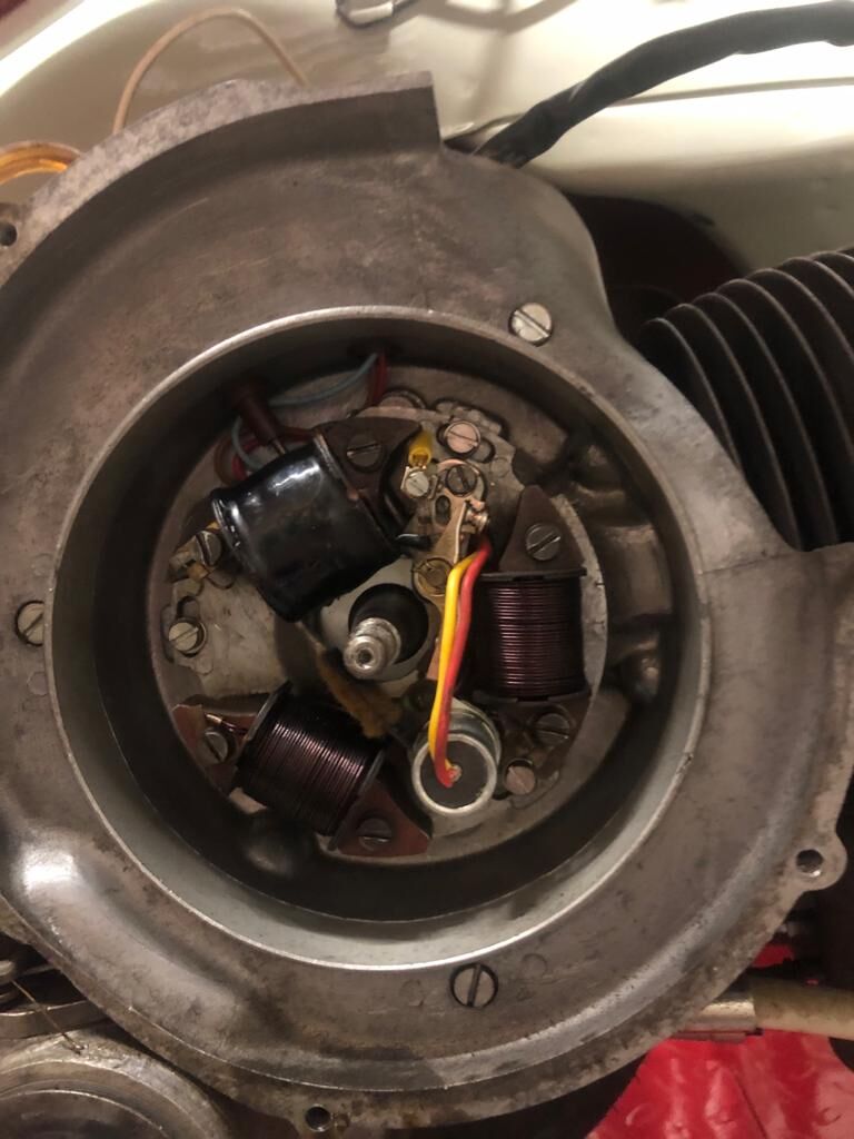

    Fotos habe ich zwei von der Zündung.

    Die Kabel vom Kondensator sehen etwas " lose " verlegt aus. Schleift daran nicht das Polrad?

    mein Freund hat gesagt, das Foto hatte er zwischendurch gemacht und dann alles nochmal zerlegt und wieder komplettiert.
    Lg
