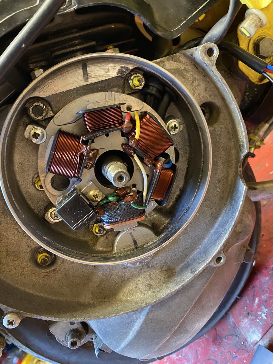

    Um weiter sachdienliche Hinweise zu bekommen wirst Du nicht umhin kommen der Lady den Rock hoch zu ziehen denn wir sind nämlich alle manische Voyeure :P
    Nein im Ernst, mach mal das Polrad ab und mach uns Bilder von der Zündankerplatte und den Spulen.
    Danach können wir auch etwas zur richtigen Verkabelung sagen.

    Hallo wir haben abgebaut

    Das ist eine elektronische Zuendung mit 6V Bordeinspeisung von der ET3
    Nix 12V
    Sorry... aber dein Ratgeber scheint hiermit nicht so vertraut zu sein.
    Um 12V zu bekommen, braucht's die ZGP von der PK, und diesmal einen Fachmann, der explizit mit Vespa vertraut ist und dir entweder den richtigen Kabelbaum einbaut, oder ihn fachgerecht selber baut, oder den vorhandenen umstrickt.

    Na gut, das ist ja schon mal was!
    Nachdem ich mir die Bilder jetzt genauer angeschaut habe verstärkt sich der Verdacht der 6 Volz Zündung.
    Du hast neben den Pick Up im Uhrzeigersinn eine "dicke" und eine "dünne" Spule.
    Der Spulenanfang der dicken ist geerdet und das Drahtende mit der Wicklung der Dünnen verbunden (Reihenschaltung der beiden Spulen). Am Drahtende der Dünnen geht ein rotes Kabel ab. Dieses versorgt normalerweise bei der ET3 die Schnarre und das Biluxlamperl.
    Dann hast du wieder zwei ungeerdete Spulen in Reihe geschaltene Spulen ("dick" und "dünn") von der "Dicken" wird über das gelbe Kabel das Stadt- und Rücklicht versorgt und von der schmalen über das blaue Kabel das Bremslicht.
    Als letztes ist dann noch die geerdete Erregerspule von der ein grünes Kabel Richtung CDI geht und in Richtung Kabelkästchen (Zündschloß). Die Erdung ist gleichzeit der Massepunkt von dem ein weißes Kabel Richtung CDi geht und das schwarze Massekabel zum Kabelkästchen (Richtung Schalter Öffner).
    Nachdem diese Zündung nach meiner Vermutung eine 6 Volt Zündung ist (ohne Spannungsregler) regelt sich auch dort die Spannung selbstständig über die angeschlossenen Verbraucher.
    Wenn du also die Spannung messen möchtest, müssen die Verbraucher als Last angehängt sein! Dann sollten da gute 6 Volt an jedem Spannungsast anliegen.
    An rot 25Watt
    blau und gelb je 10 Watt
    Wenn ich richtig liege, aber das wird eventuell eh auch Jack o Neill überprüfen, der ist da sicher besser orentiert als ich, dann würde ich Dir empfehlen, dass du die Zündung verhöckerst und Dir für deinen eingezogenen Kabelbaum die richtige Zündung holst.
    Soweit ich verstanden habe hast du ja einen Kabelbaum für die SIPE VAPE Zündung eingezogen und wahrscheinlich auch die notwendigen Schalter umgerüstet?
    Wäre wahrscheinlich das Einfachste!

    ich sehe jack war schneller;) und teilt in etwa meine Meinung!
