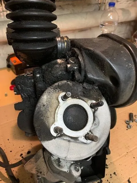

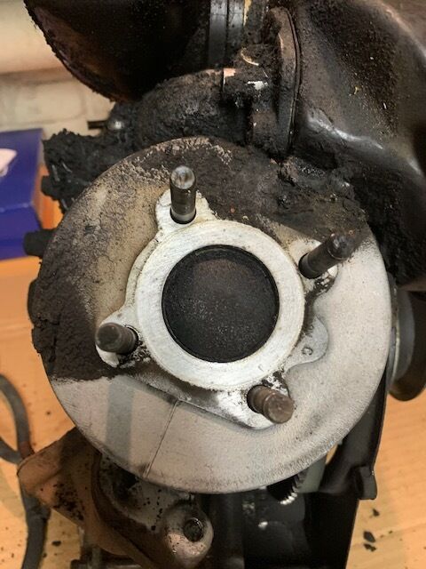

    Egal106s16 : Vielen Dank Mario, dank deiner Schritt-für-Schritt-Anleitung habe ich es gestern geschafft, den Motor auszubauen ( hat gar nicht weh getan klatschen-))
    Ich habe ein paar Bilder gemacht, die ich hier hochladen werde.
    Das Ding sieht ist von außen ziemlich mitgenommen aus. Ich sehe vor allem gar keine Spur von einer Dichtung . Innen sieht man eine Spur von Verbrennung, aber ich konnte mit dem Finger keine Rille fühlen. Es sieht aus, als wäre "nur" dreckig.
    Ich werde erst einmal alles saubermachen. Dann mache ich ein paar Nachher-Bilder und lade diese auch hoch.

    Nur so als Tip, wenn ich an einem Motor schraube, der so aussieht, dusche ich den vorher ordentlich mit Bremsenreiniger. Dann muß ich nicht ständig darauf achten, daß mir die Ölbinderreste irgendwo reinfallen, wo sie nicht hingehören...
    Wenn du komplett zerlegen willst, ist es allerdings egal, sofern du nachher alles penibel sauber machst. Aber allein wegen der Zerlegerei wegen...

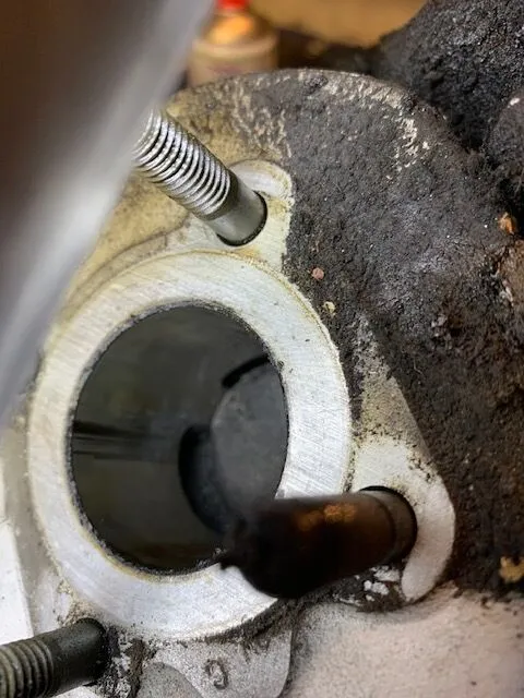

    Der Zylinder hat keine Kopfdichtung.
    Setzt den Kopf noch mal drauf und verschließe den Auslass sowie Zündkerzenloch.
    Dann ab zur Waschanlage und mit Hochdruckreiniger (warm) abspritzen.
    Eventuell reichen schon neue Ringe und neuer Kreuzschliff. Also mal kurz durchhohnen.
    Kann man aber so nicht erkennen.
    Grüße Mario

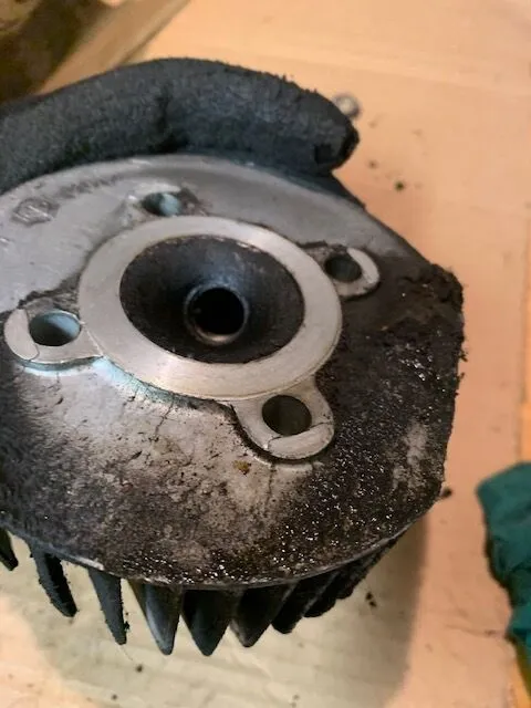

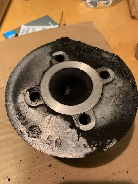

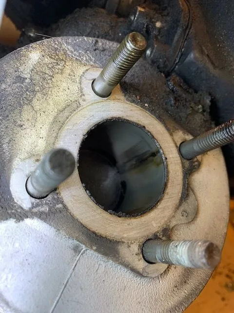

    ich hatte gestern wieder Zeit und habe den Kolben ausgebaut, der ist ziemlich mitgenommen mit tiefen Kratzer drauf. bei genauer Betrachtung muss ich auch leider den Zylinder als beschädigt und unbrauchbar einordnen.
    Meine Entscheidung ist jetzt auf einen Zylindertausch gefallen, und wenn ich es angehe, dann gleich einen 75-er.
    Worauf muss ich dabei achten? Was sonst muss getauscht werden, damit es auch funktioniert.
