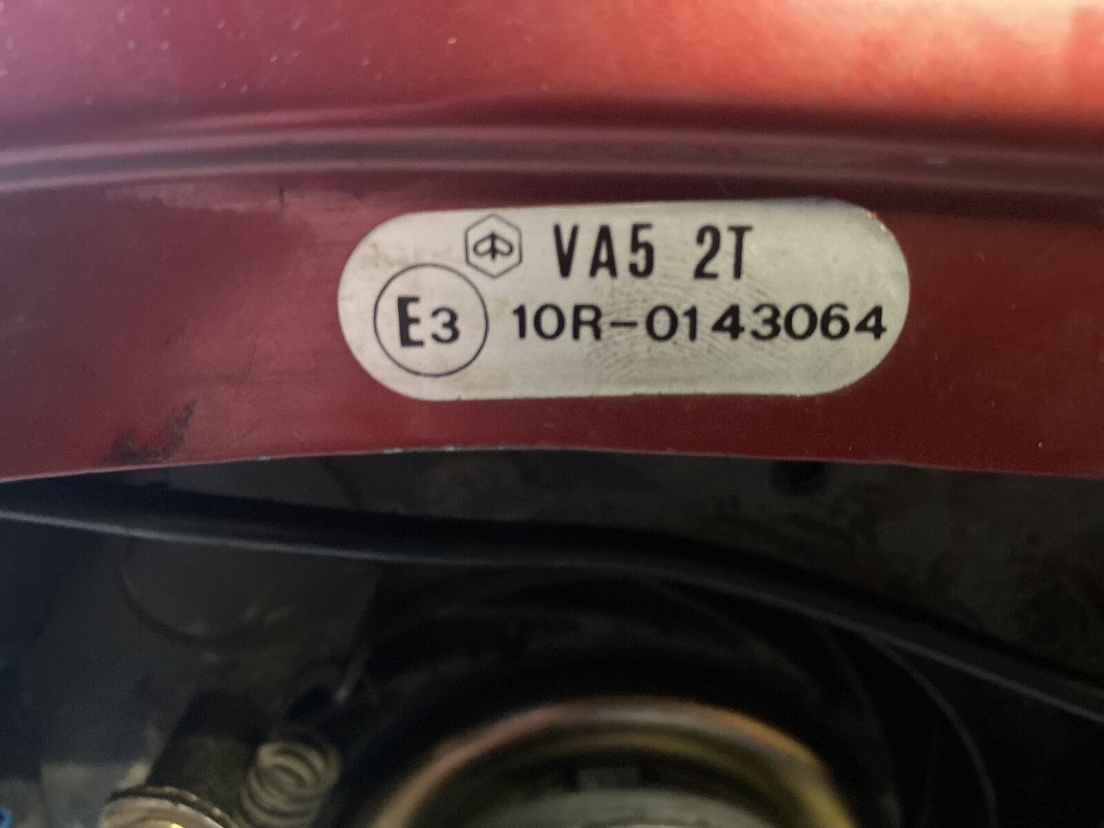

    Hallo an alle möchte mich erst mal vorstellen mein Name ist Marco und komme aus der Nähe von Fulda ich schraube schon langer an Piaggio zwar mehr an der ape aber auch an der Vespa wo ich auch schon beim Thema bin ich habe ein Vespa pk 50 Xl Automatik (VA52T)bj 89 die meinem Nachbar gehört 😃
    Das Problem ist das sie ohne Probleme startet egal ob es kalt oder warm ist wenn ich dann Gas gebe dreht sie hoch und dann stottert sie hab schon alles ausgetauscht Lichtmaschine ,pick up cdi ,Kerzenstecker
    Wenn ich fahre kommt das Problem ca bei 40 bis 45 km/h
    Zündung hab ich eingestellt 16‘
    Bin mir aber nicht sicher ob das richtig ist da augenscheinlich ein größer Zylinder verbaut ist ich vermute mal 75ccm
    Vielleicht kann mir ja eine helfen von euch
    wäre echt super
