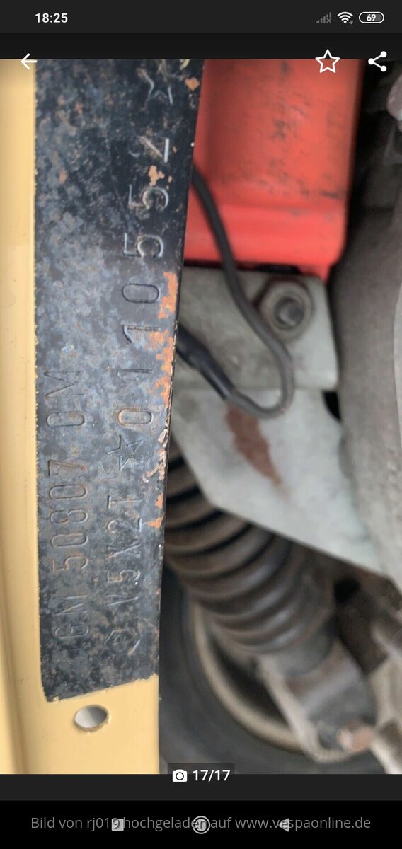

    Ich glaube ich habe etwas in die sch.... gegriffen.
    Und zwar habe ich eine Vespa mit Papieren gekauft und mir ist erst im Nachhinein aufgefallen, dass etwas nicht stimmen kann.
    Und zwar ist es von der Bauform eine PK Rush aber laut Papieren eine PK50s.
    Der Rahmen hat eine DGM 50807 0M Nummer und die Fahrgestell beginnt mit V5X2T. Kann es sein, dass die Vespa mal einen Austauschrahmen bekommen hat und die Helden damals den falschen Rahmen verwendet haben?

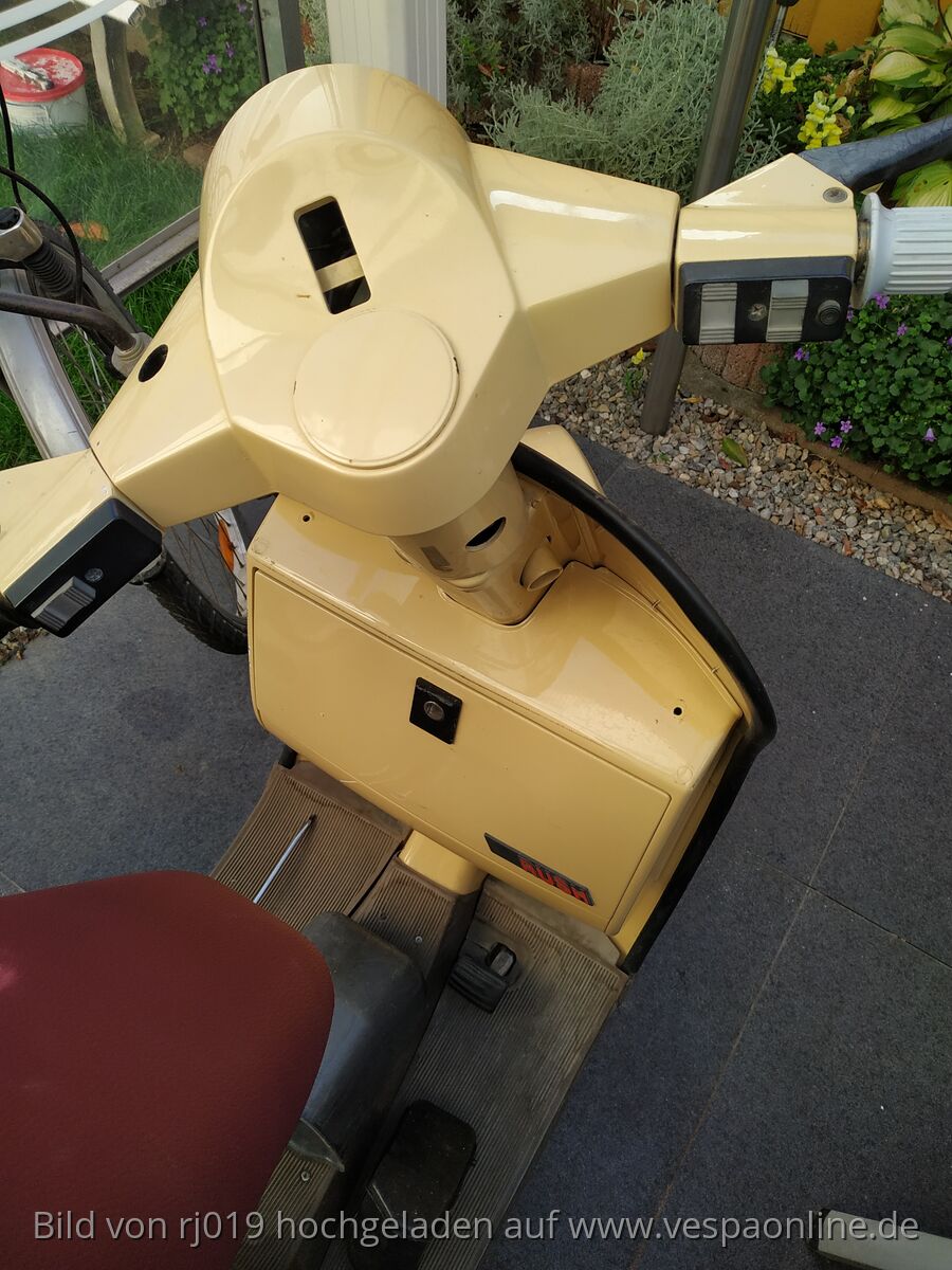

    Hallo rj019,
    stell mal bitte ein paar Bilder Deiner PK ein. Das hilft schonmal bei der optischen Orientierung.
    Wenn die Fahrgestellnummer Deiner Vespa auf der Vespa mit V5X2T beginnt und sich dort auf einem Typenschild befindet und Du deutsche Papiere dazu hast, auf denen nicht Zweitschrift steht, dann wäre das nicht so verkehrt. Die PK Rush selbst ist meines Wissens eher für Italien produziert worden.
    Ich denke, dass Du mit ein paar Fotos aller möglichen Dinge qualifiziert Auskunft bekommst. Nummern schwärzt Du natürlich.

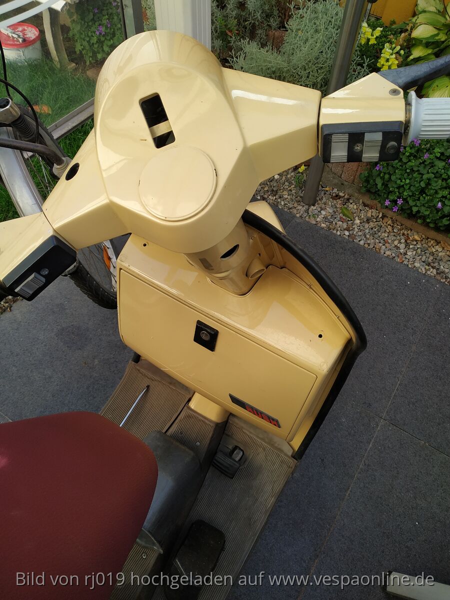

  • rj019
    120
    20
    PK
    • October 4, 2020 at 11:35
    Die Papiere und Rahmennummer stimmen überein. Nur der Rahmen ist definitiv keine PK50s sondern eher XL oder Rush

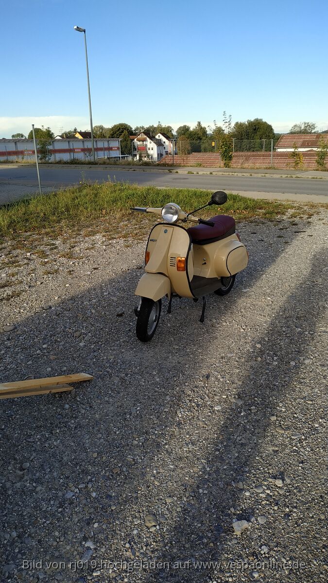

  • rj019
    120
    20
    PK
    • October 4, 2020 at 11:37

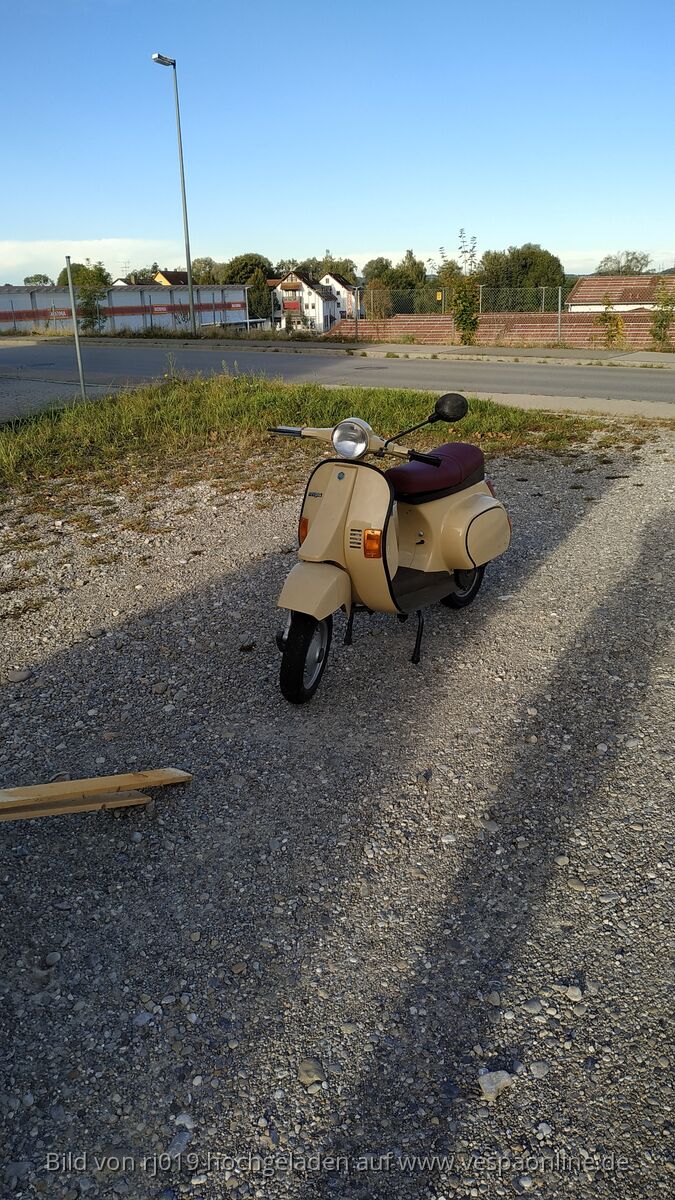

    Anbei zwei Bilder,kann nachher mehr Hochladen
    Edit: Papiere sind nur Italienische. Hat 3 Gänge

  • ThomasG
    • October 4, 2020 at 11:43
    Ja, da könntest du recht haben. Sieht für mich so auf die Entfernung auch eher wie eine XL aus. Aber sehr schönes Teil. Hat sie denn einen Elektrostarter und Batterie? Oder so wie meine ohne Batterie und zum Antreten? Und mit 4 Gang oder Automatik? Und welches Baujahr?

    Angeblich BJ 82, 3 Gang, ein Batteriefach ist drin aber kein E-Starter?

    Die Nas (Kaskade) ist von einer XL2
  • ThomasG
    • October 4, 2020 at 12:33
    Hm, 3-Gang ist eher sehr selten, ich bin mir nicht sicher, ob´s bei der XL überhaupt 3 Gänge gibt. Vielleicht hilft dir diese Seite etwas weiter: https://de.wikipedia.org/wiki/Vespa_PK#
  • Egal106s16
    805
    10,115
    1,836
    01662
    • October 4, 2020 at 12:51
    Zusammenfassend.
    PK XL
    Mit XL2 Nase
    3Gang
    Italienisches Model
    12V Batterie
    ohne Elektrostarter
    XL Sitzbank (Rush war glaube hinten abgeschrägt)
    Baujahr fehlt noch.
    Würde ab 89 aufwärts tippen.

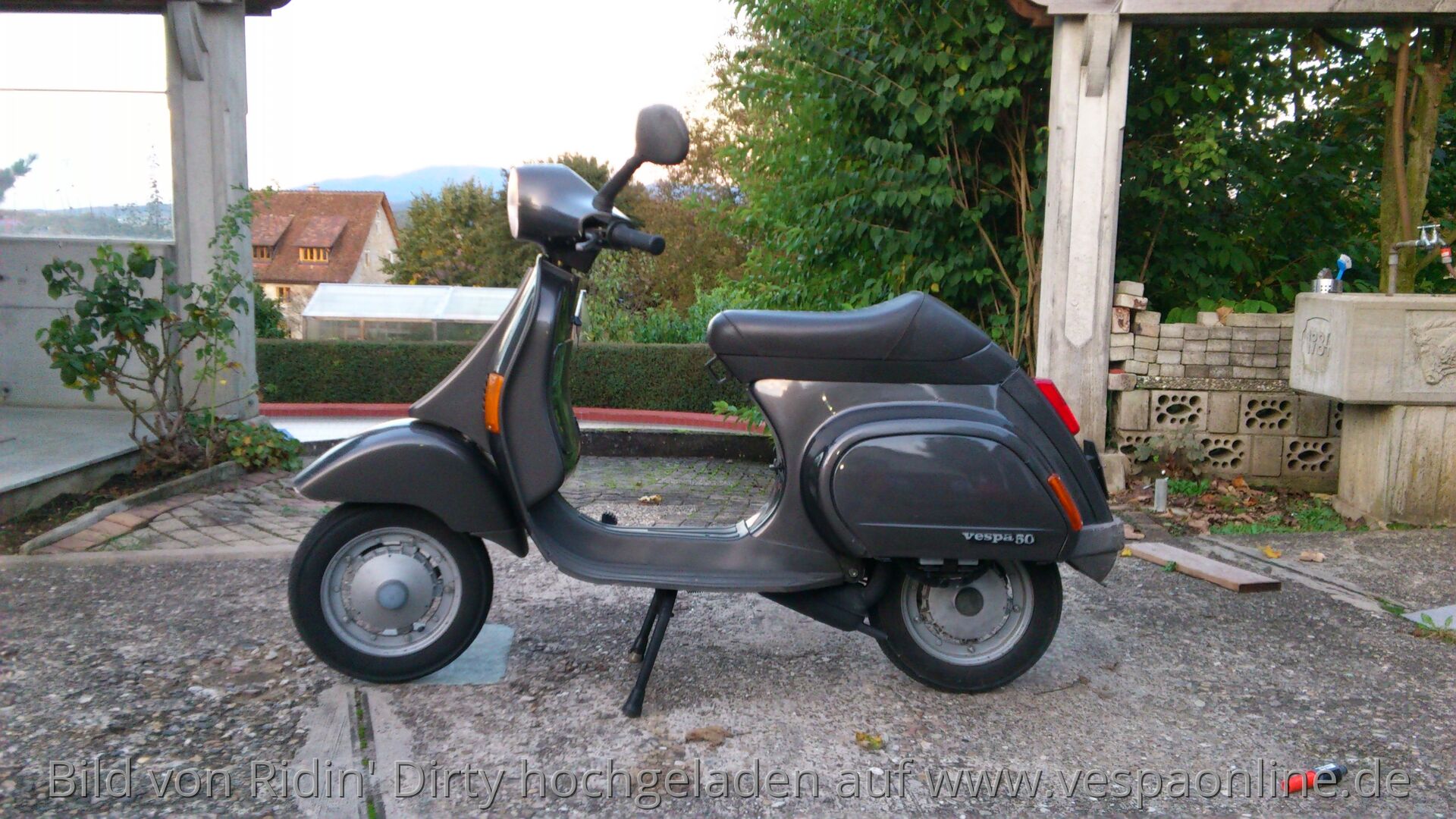

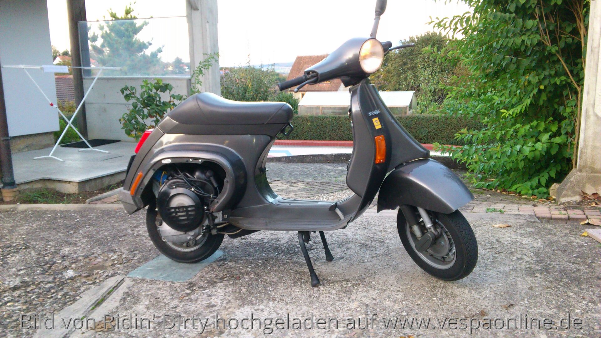

  • Ridin' Dirty
    652
    2,837
    274
    39
    Efringen-Kirchen / Detroit
    • October 4, 2020 at 13:28

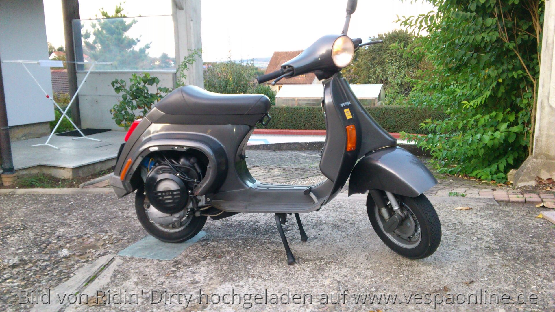

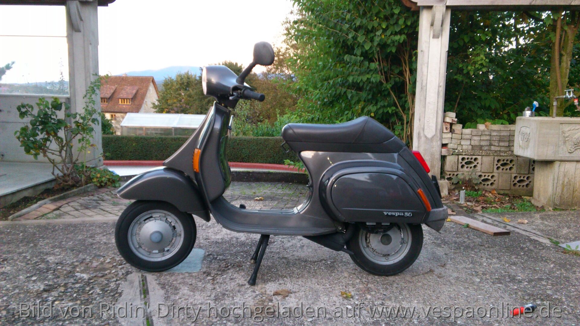

    Ich hatte mal das FL Modell, war ein 3 Gang ohne Kickstarter. Und es ist nur für Italien produziert.

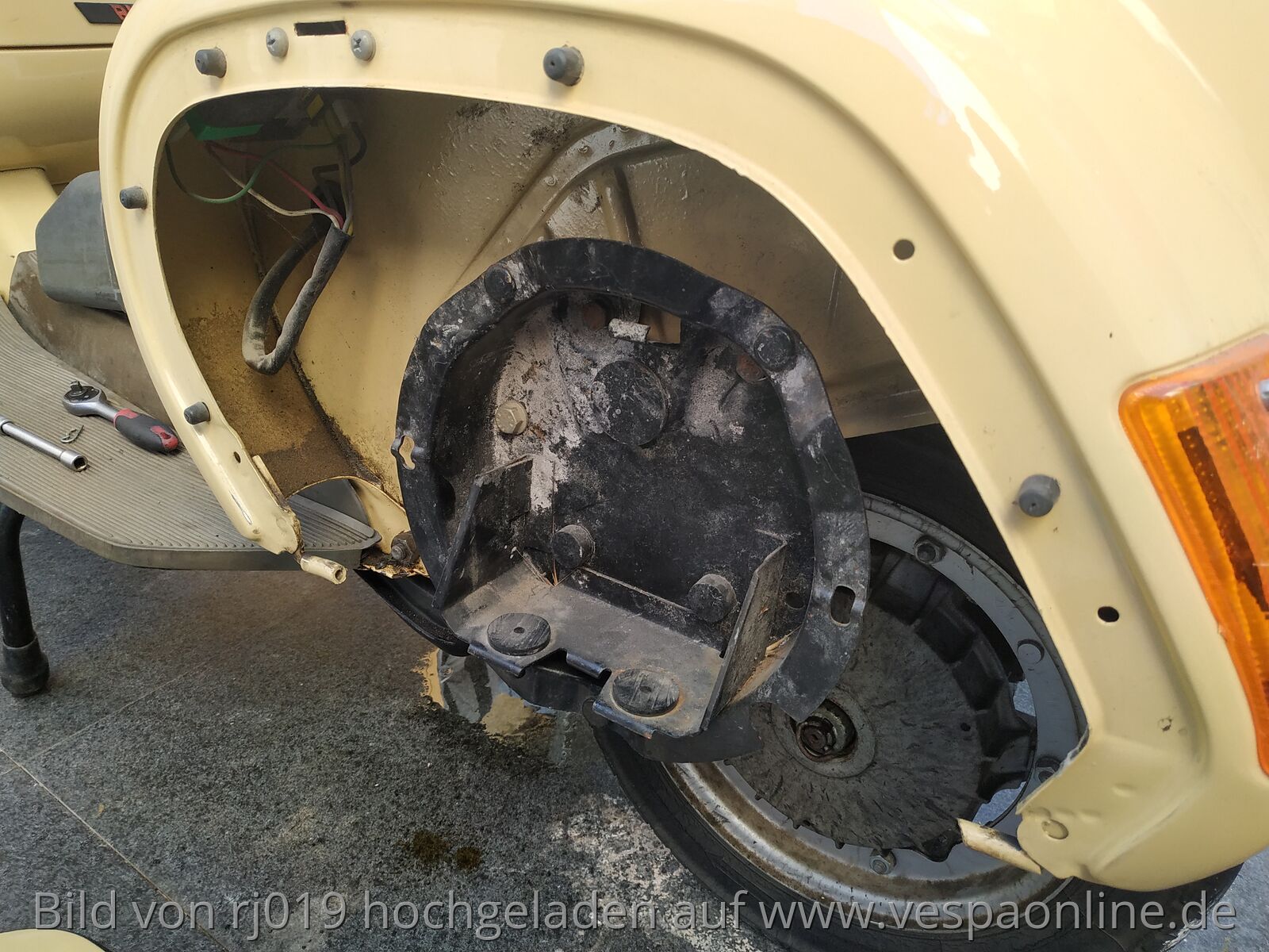

  • rj019
    120
    20
    PK
    • October 4, 2020 at 15:31

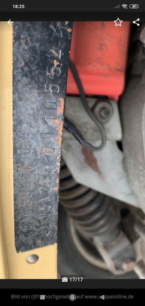

    Also Vergaser ist ein 16.10.
    Habe euch die Papiere angehängt.
    An den Zylinder bin ich heute leider nicht mehr gekommen. Frau hat schon geschimpft^^
    Edit: Batteriefach ist da, aber keine Anschlüsse

  • Egal106s16
    805
    10,115
    1,836
    01662
    • October 4, 2020 at 15:41
    ne 82ger XL bzw Rush?
    Passt nicht wirklich.
    Baujahr und Angabe 50s in den Papieren ok.
    Aber der Rahmen passt da nicht.
    Bild von der Rahmennummer?
  • rj019
    120
    20
    PK
    • October 4, 2020 at 15:43
    Habe ich oben gepostet

    • October 4, 2020 at 15:54
    Choke beim Benzinhahn, wenn ich das richtig erkenne. Dann wäre das ein XL1-Rahmen.
