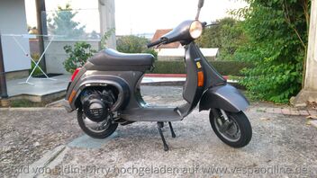

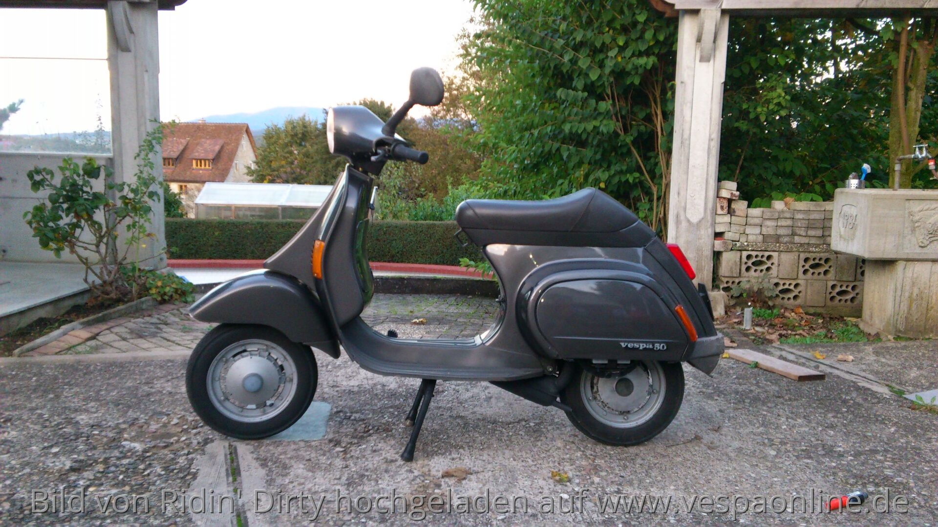

    Anbei zwei Bilder,kann nachher mehr Hochladen

    Ja, da könntest du recht haben. Sieht für mich so auf die Entfernung auch eher wie eine XL aus. Aber sehr schönes Teil. Hat sie denn einen Elektrostarter und Batterie? Oder so wie meine ohne Batterie und zum Antreten? Und mit 4 Gang oder Automatik? Und welches Baujahr?

    Dann schau mal nach ob sie einen Alu Zylinder hat...
    P.S. Und Vergaser einen 16.12. er

    Die Nas (Kaskade) ist von einer XL2

    Zusammenfassend.
    PK XL
    Mit XL2 Nase
    3Gang
    Italienisches Model
    12V Batterie
    ohne Elektrostarter
    XL Sitzbank (Rush war glaube hinten abgeschrägt)
    Baujahr fehlt noch.
    Würde ab 89 aufwärts tippen.

    Ich hatte mal das FL Modell, war ein 3 Gang ohne Kickstarter. Und es ist nur für Italien produziert.
