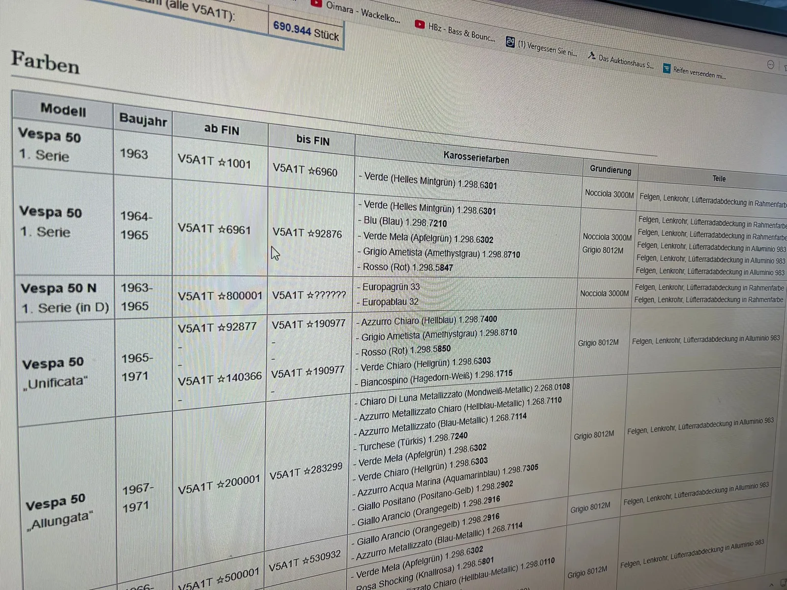

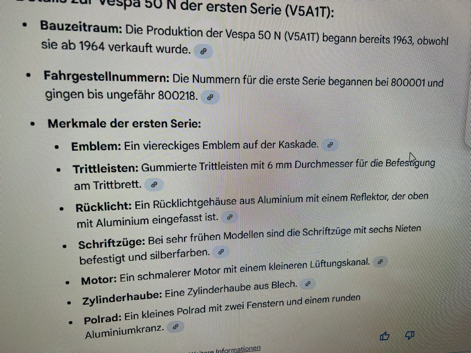

Ja hat er. Stand bei einem Bauern an der Scheunenwand. Ich hab dann 4 Wochen lang das Internet durchgesucht was das überhaupt ist. 1964er V50N mit 800000er Seriennummer. Wer sich damit auskennt, weiss was das bedeutet. Und er wollte sie für 500€ weiterverkaufen
Aber die bleibt jetzt so wie sie ist. Ist von unten komplett versiegelt, Motor ist gemacht, Elektrik fast fertig, mir fehlt nur noch ein passendes Lüfterrad
Hmm, für eine 64'er ist eine 80000'er Nummer etwas... komisch
Sollte dann eine von 1965 sein, oder?

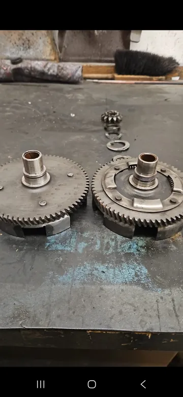

Moin. Nicht 80000er sondern 800000er Nummer. Ist eine 1964er. Die Piaggioschilder sind auch nicht eingestanzt sondern graviert. Hab lange gesucht dazu. Am Ende hat sich herausgestellt das es ein deusches Modell ist wo auch das Hella Schwanenhalsrücklicht verbaut ist. Was mit übrigens noch fehlt. Die 800000er Nummern sind die ersten 50er die in Deutschland zusammengebaut wurden. Augsburgvespa also. Absoluter Glücksgriff. Es sind zum Glück alle Rahmenschilder und sogar die eingeklebte Papierhändler Verkaufsnummer unter der Sitzbank da. Der Motor ist 1963 vorproduziert wurden. Hat eine 2000er Motornummer. Der Primärantrieb im Innere ist auch nicht durch einen Sprengring gehalten, sondern durch eine Überwurfmutter mit Sicherungsscheibe.
