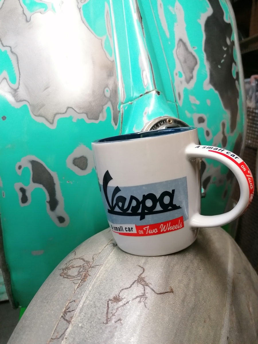

    Und Kakaopausen, bingele28 , gab's zwischendurch auch
    Ist das eine "Tasse unten"?
    2,591
    62,126
    11,831
    • January 12, 2022 at 09:49
    • #223
    Praktisch "Faro Tasso".

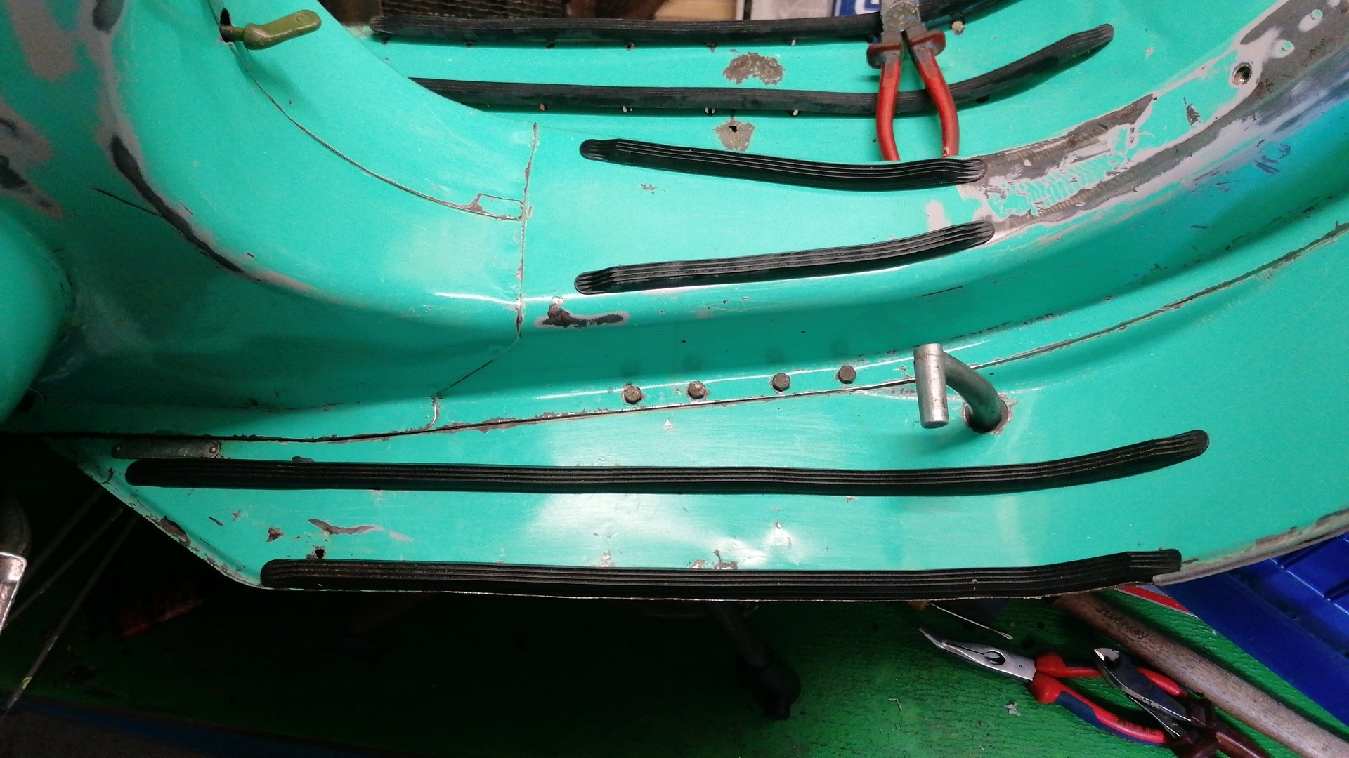

    • #232
    4 Trittgummis sind auch heute schon drauf gekommen.
