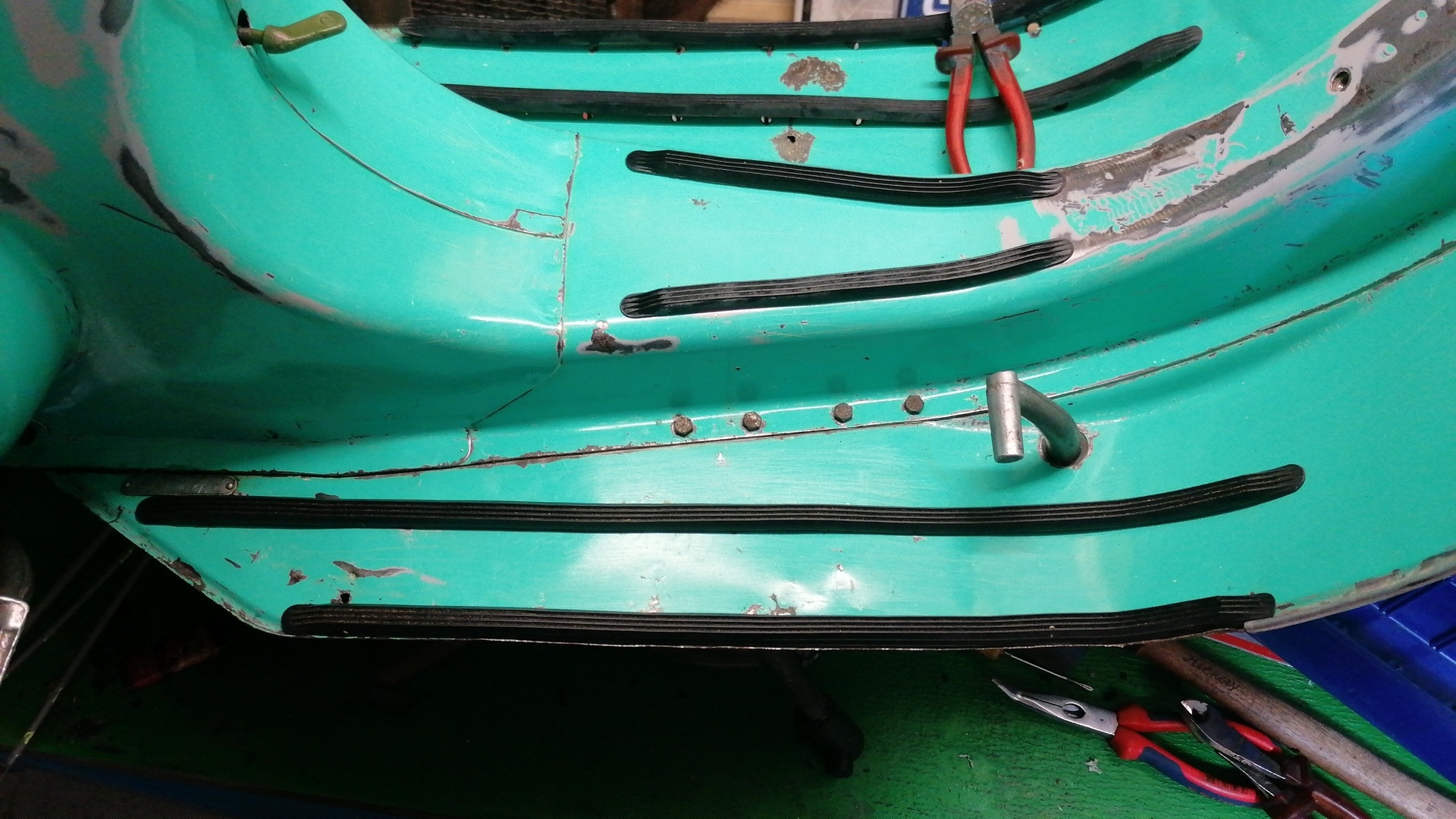

    • #232
    4 Trittgummis sind auch heute schon drauf gekommen.
