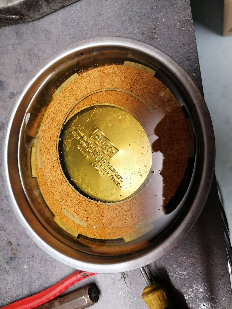

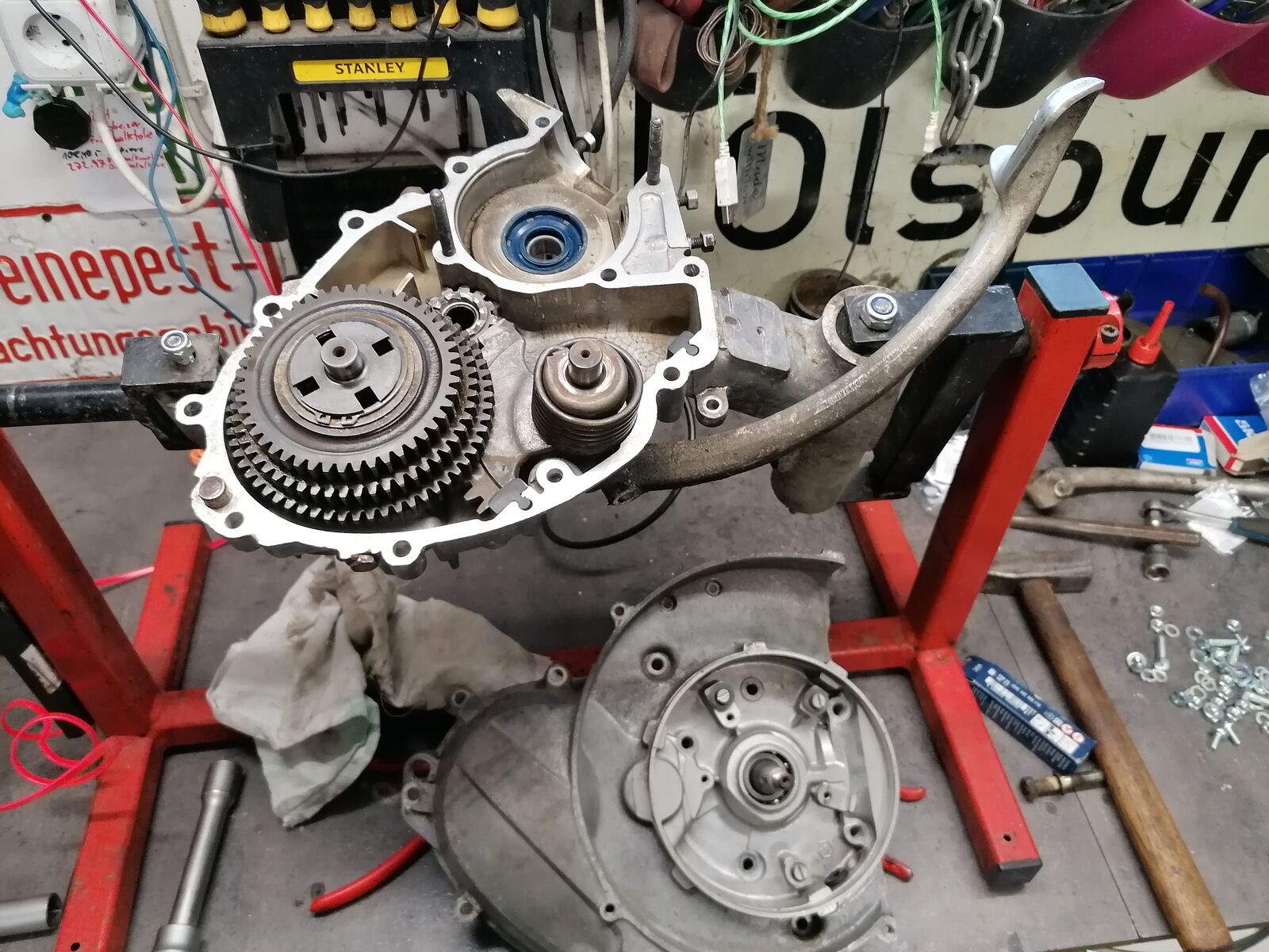

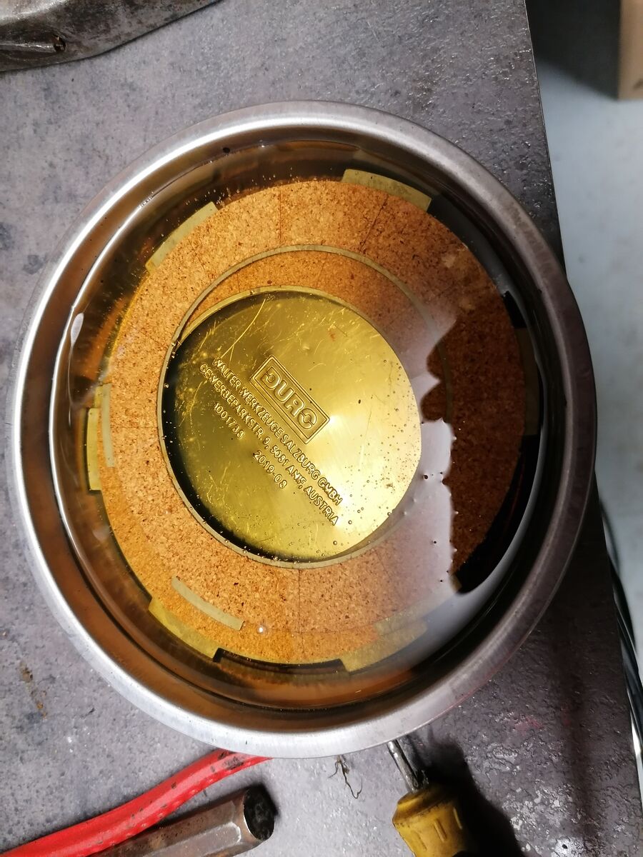

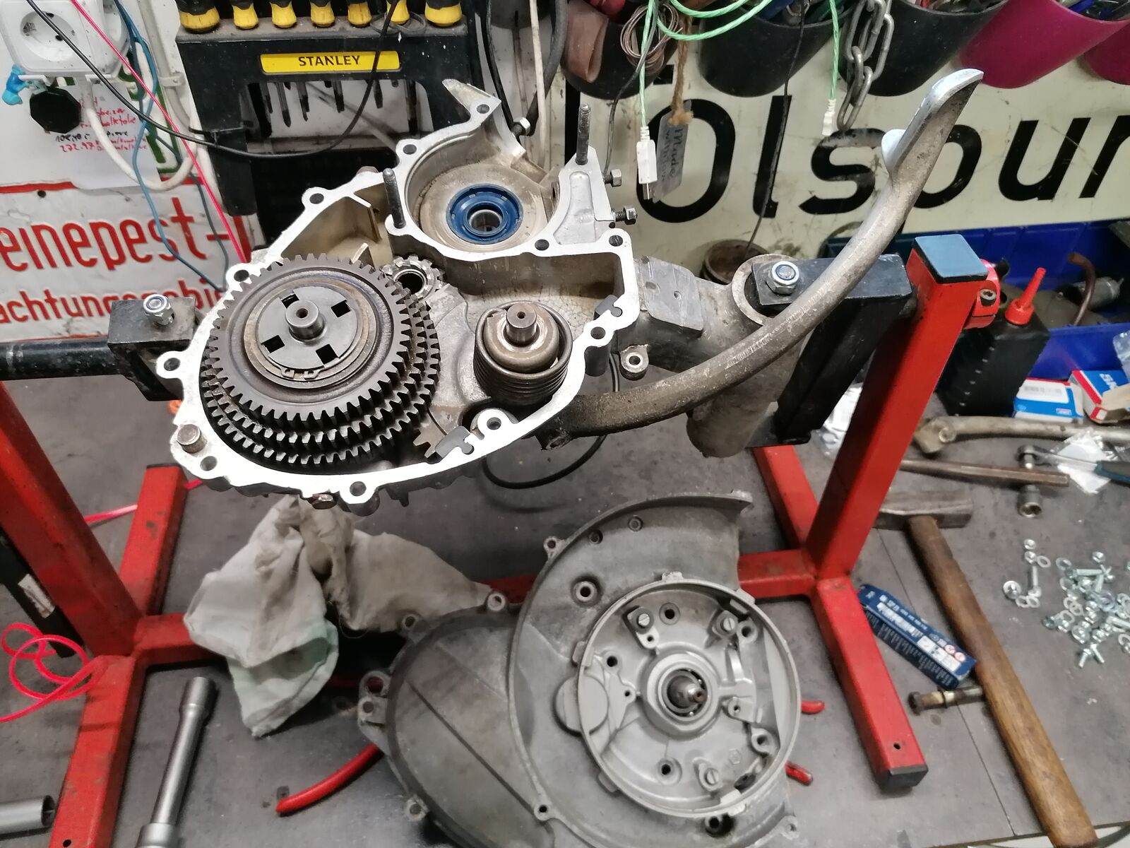

    Gestern habe ich neben der Bajaj auch entlich mal den Motor der Special feddich bekommen. Bzw fast feddich. Hatte vergessen die Kupplungsbeläge in Öl einzulegen. Aber der Motor ist soweit zusammen.
    Um den Gaser gescheit reinigen zu können habe ich mir ein Ultraschallgerät bestellt. Kann man immer gebrauchen. Als nächstes kommen die neuen Züge in die Special rein und dann kann sie auch schon bald zurück zu ihrem Besitzer. Dann geht's mit der Rundlicht weiter.

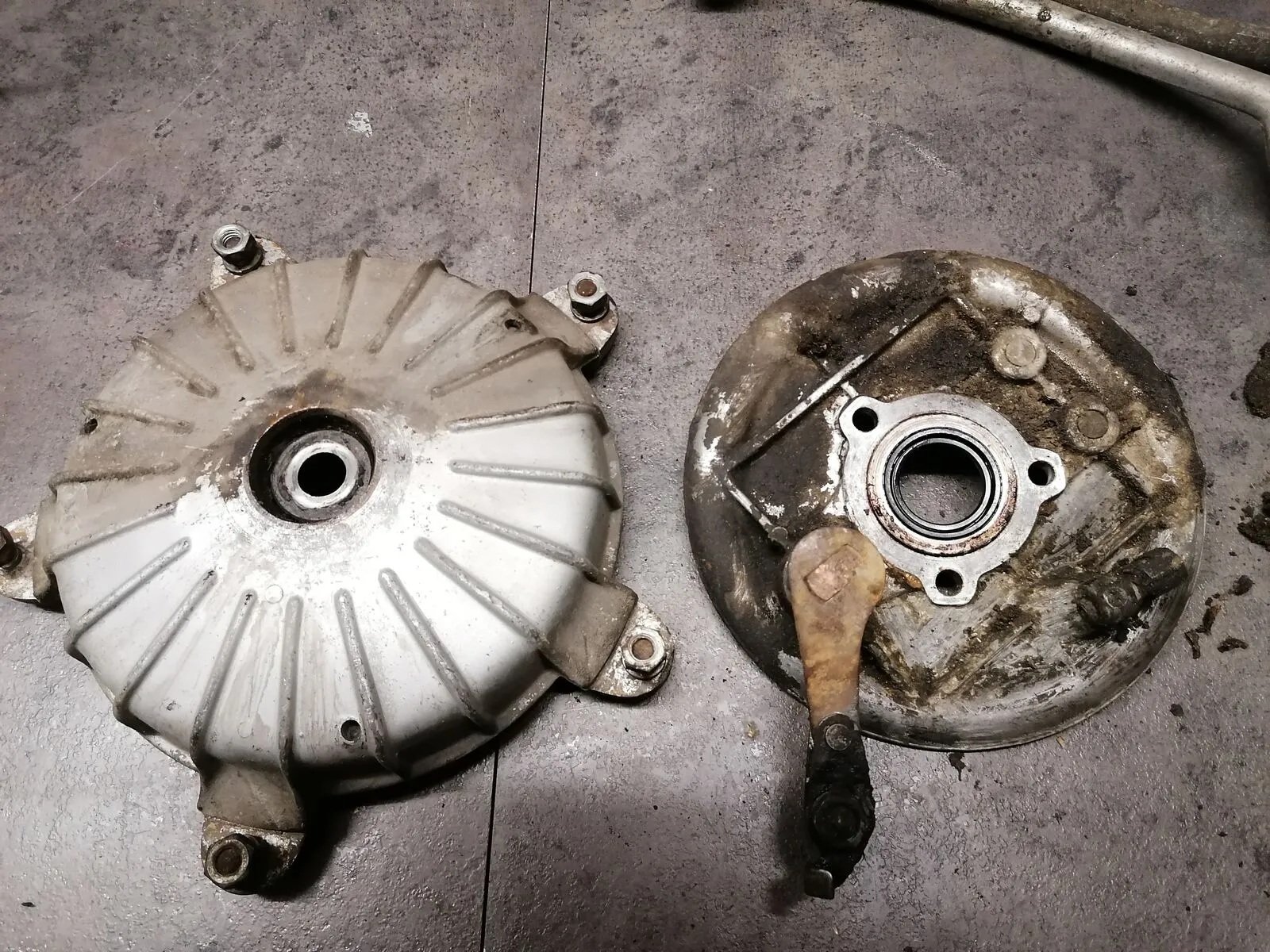

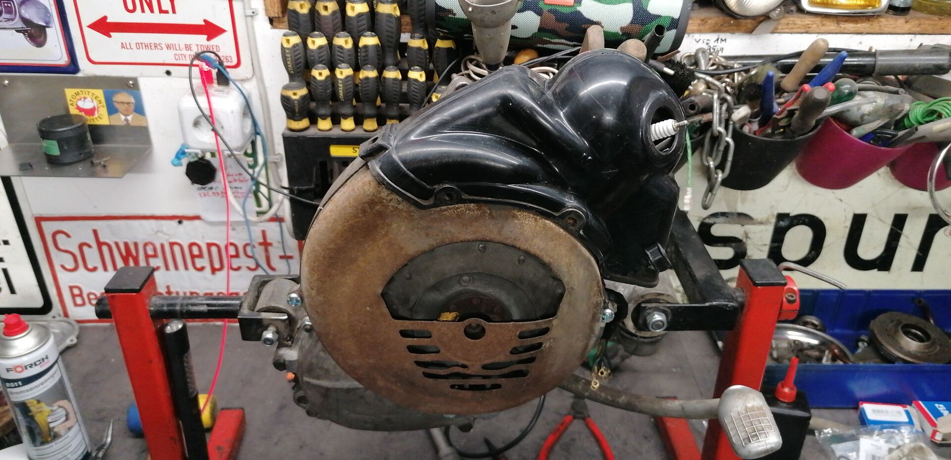

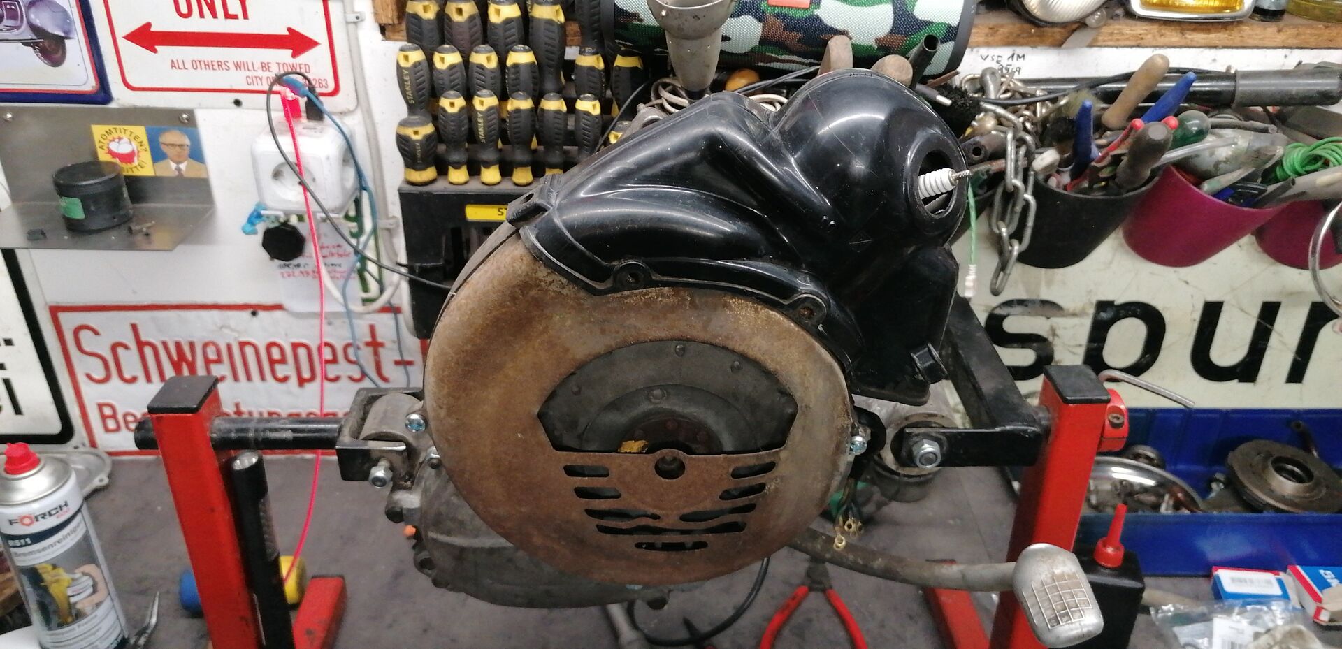

    Moin

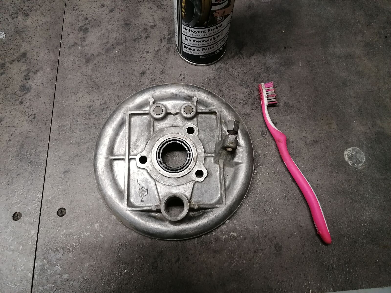

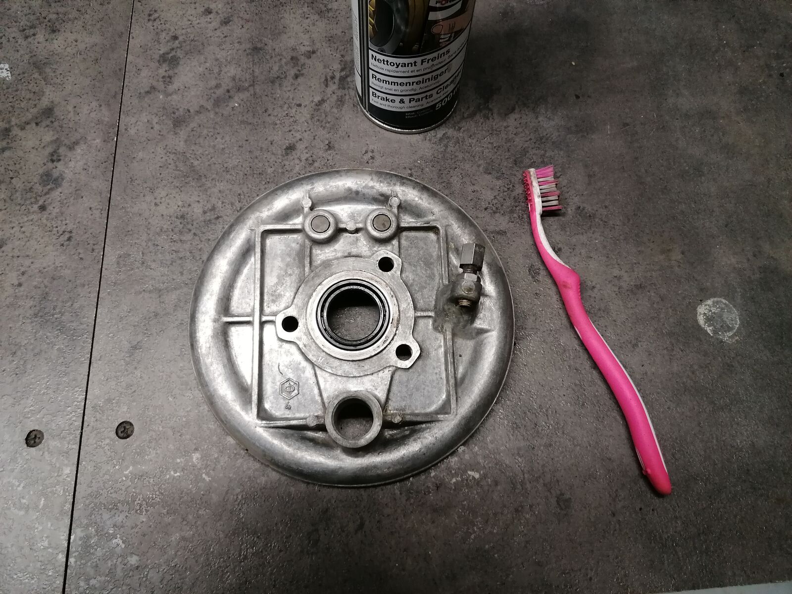

    Was Schraubendreher, Zahnbürste und Bremsenreiniger alles bewirken können. Bremstrommel ist heute dran. Kupplung ist drin.
    Simmerring wird noch getauscht

    • #123
    Gibs zu! Du hast die Zahnbürste von der Frau oder der Tochter verwendet :D

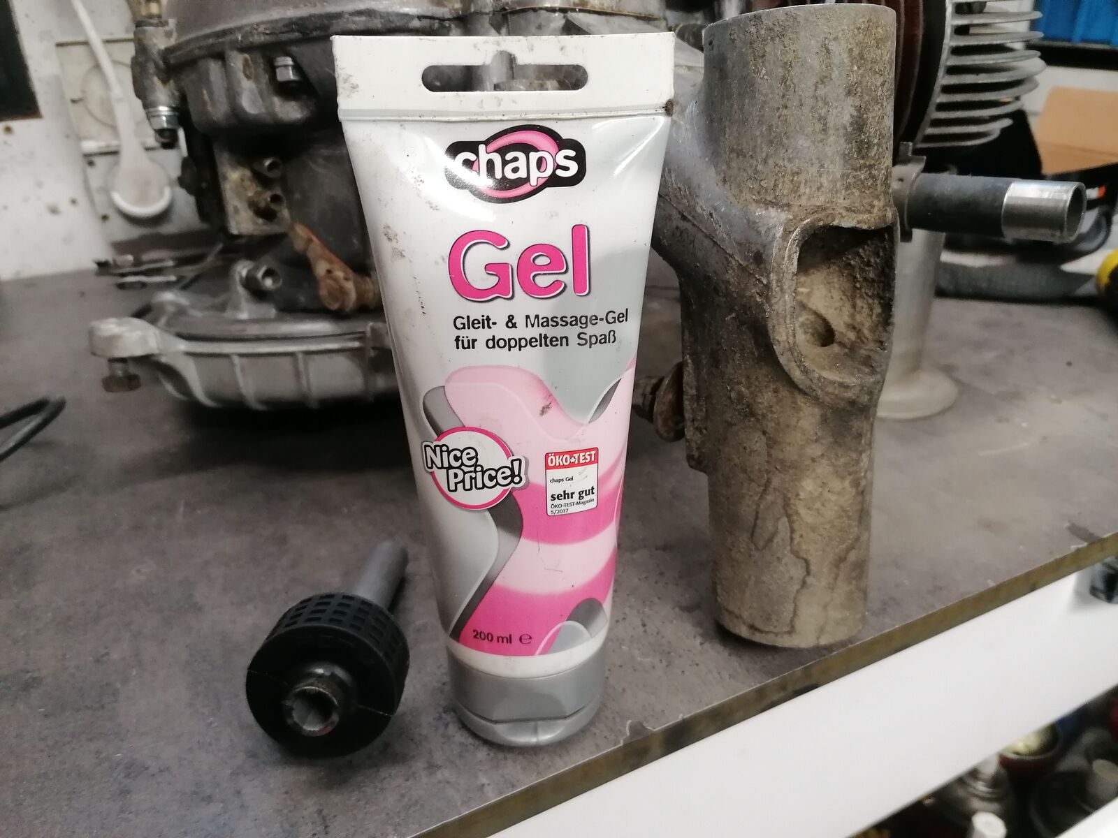

    Moin
    Kleines Update zur Giallio Cromo Special.

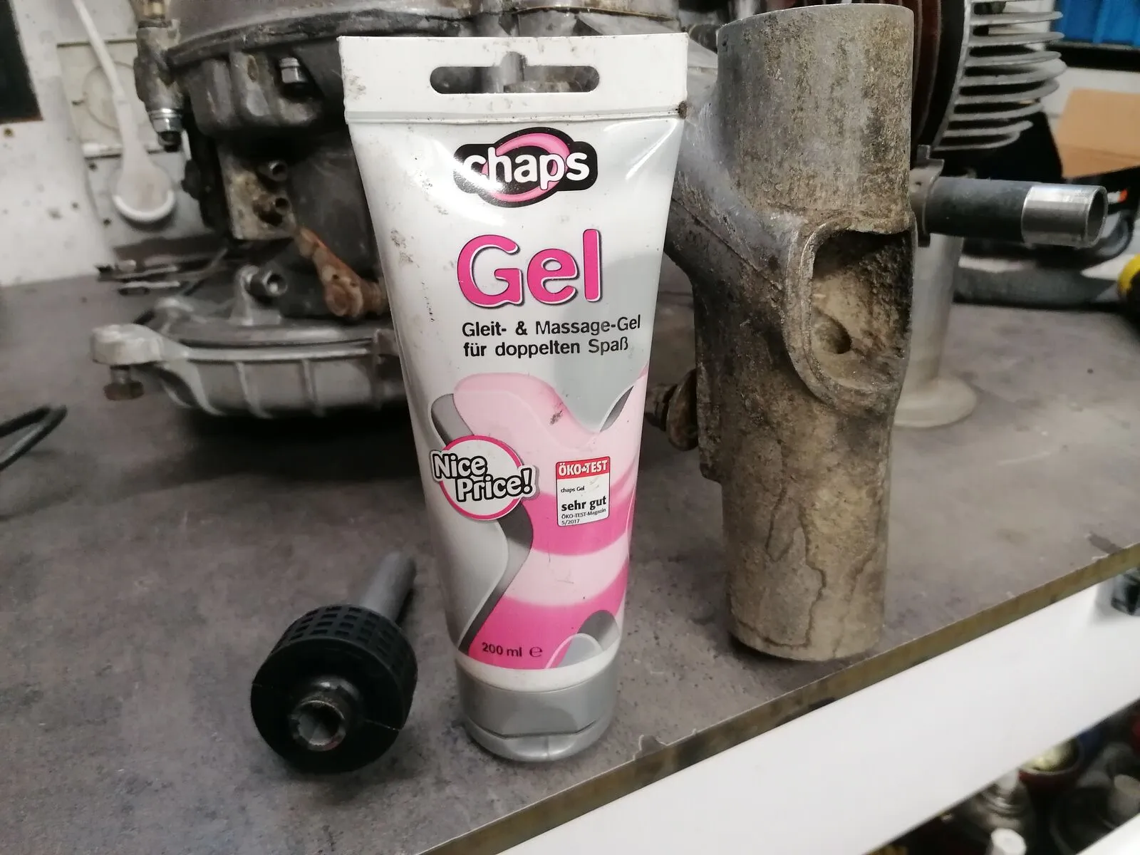

    Heute mal die alten Schwingenlagergummis rausgepopelt. Wollten erst nicht raus. Dann die Gummis mehrfach aufgebohrt und dann gingen sie ganz leicht raus.
    Die neuen bgm Gummis flutschen Dank Gleitgel leicht ,mit einen leisen sinnlichen stöhnen, rein :D
    Züge sind auch alle erneuert. Samstag zusammen bauen. Dann ist die auch bald fertig und kann zurück zu ihrem Besitzer.

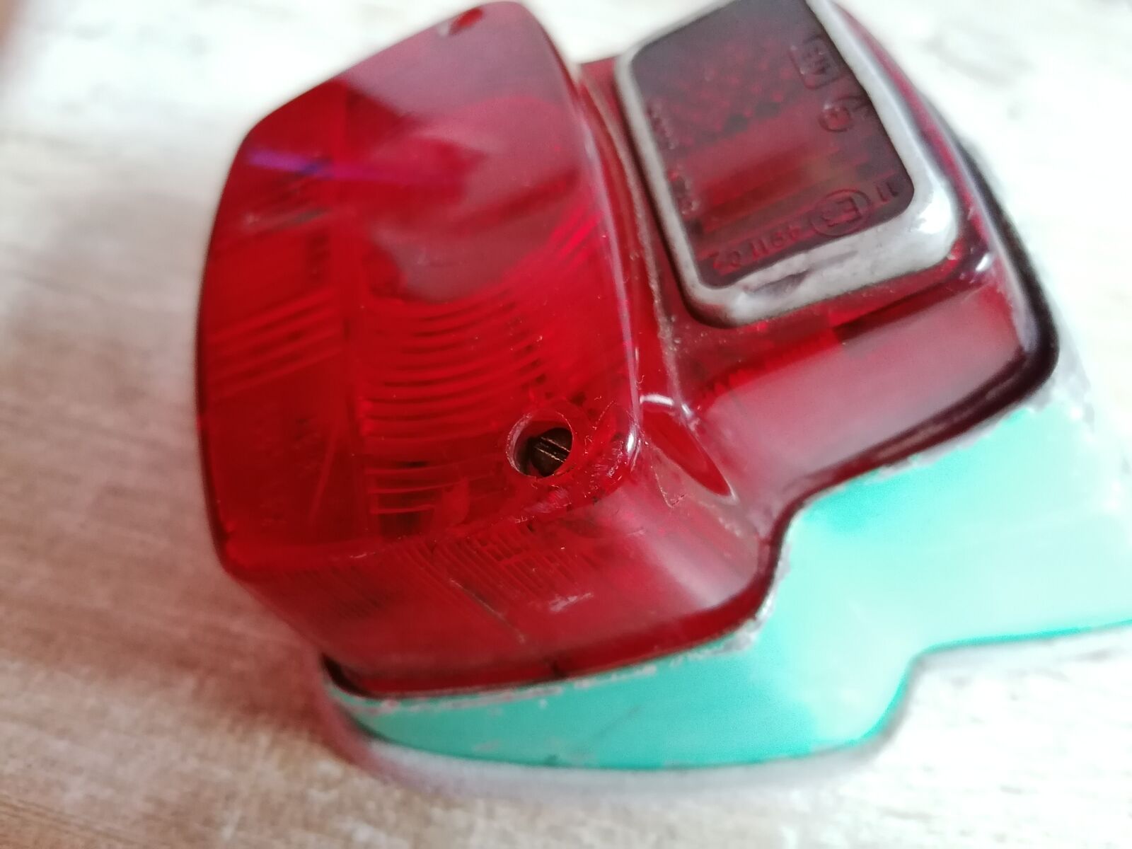

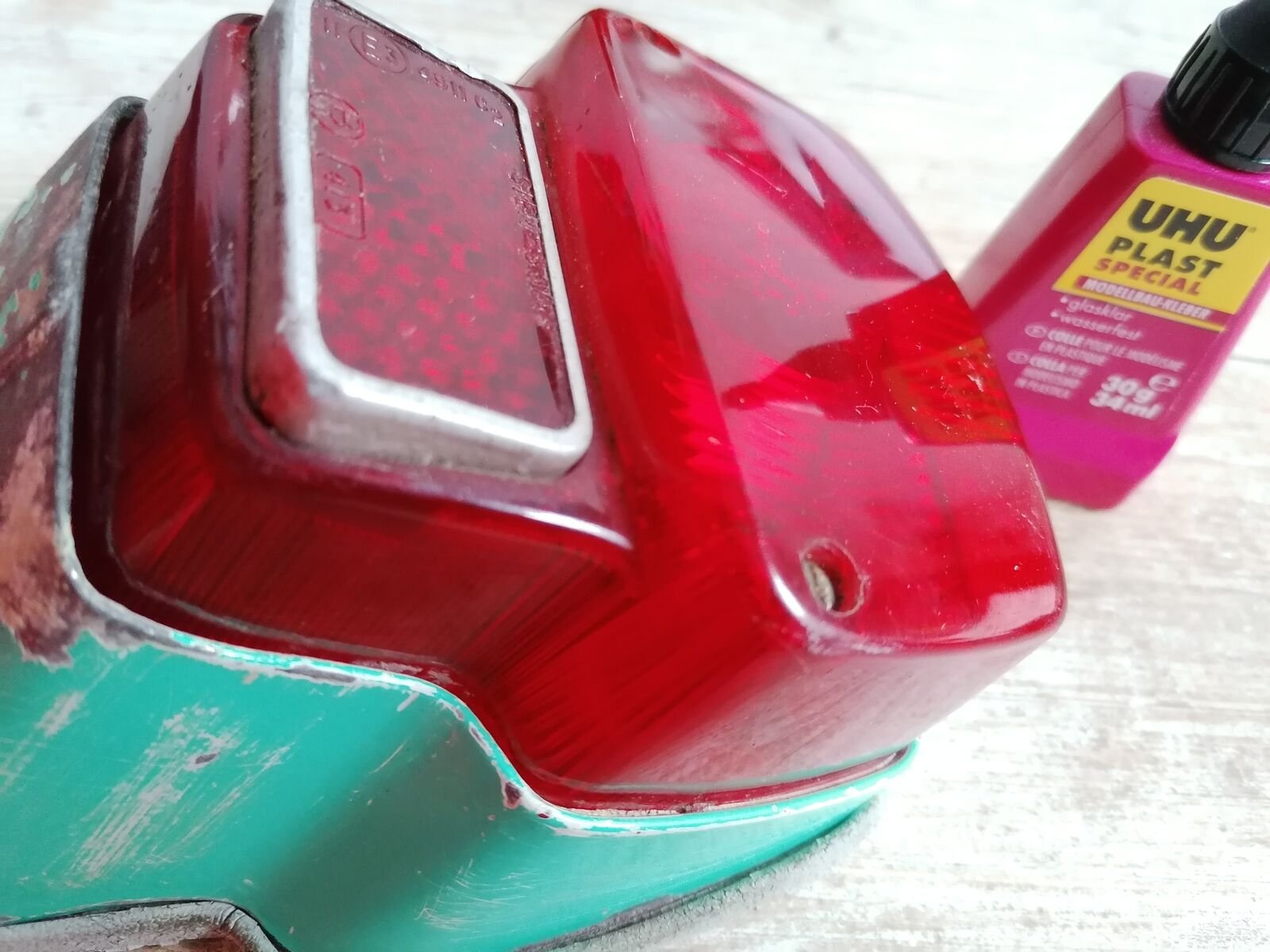

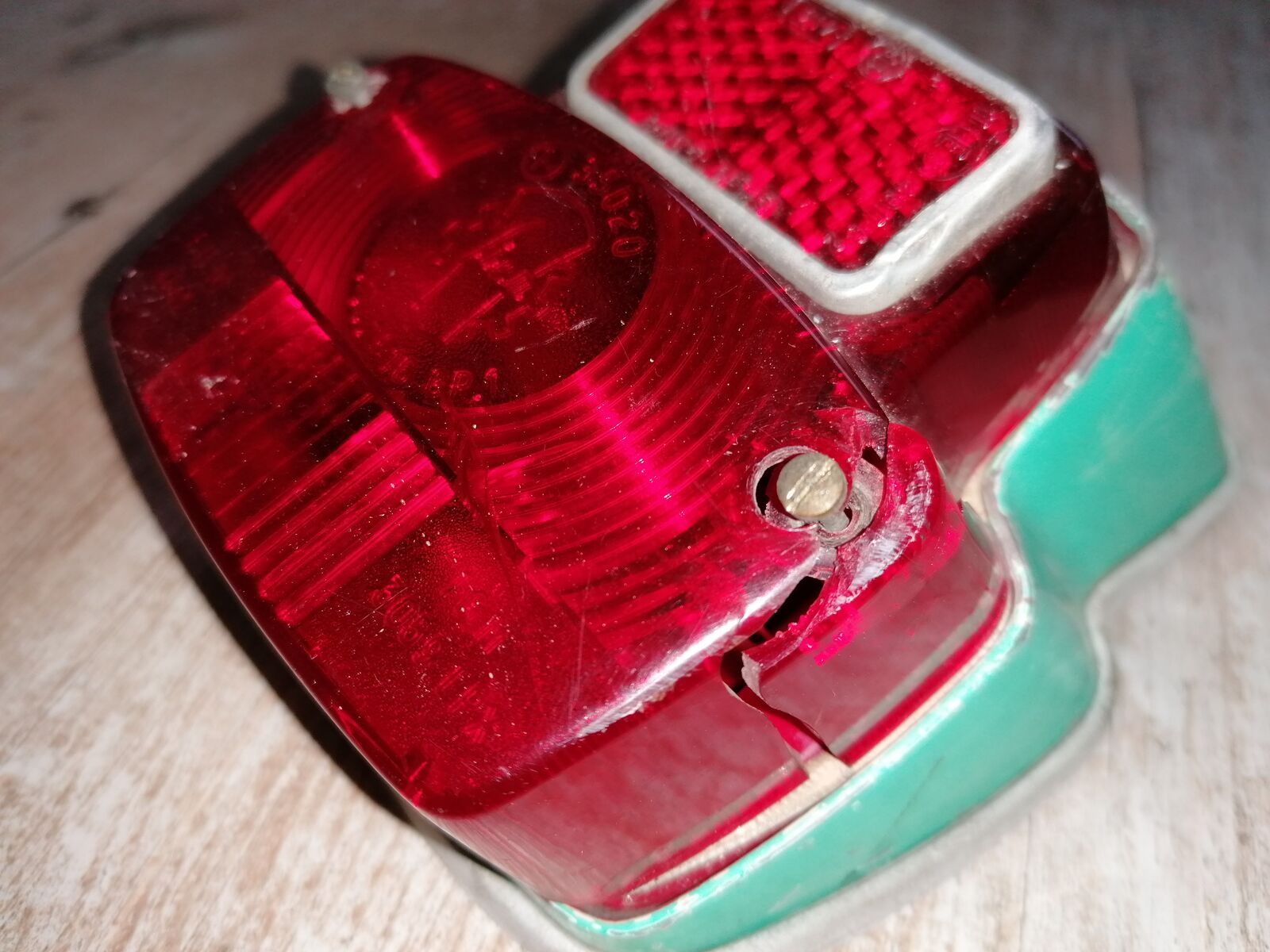

    Ich werde morgen mal Wasser kochen und zitronsäure benutzen.

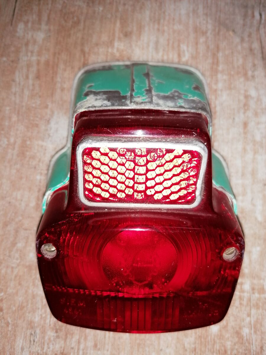

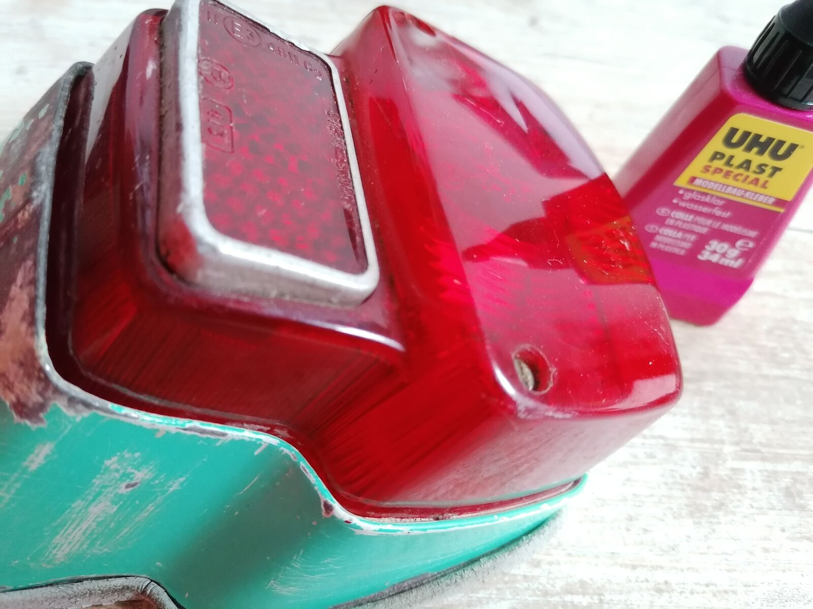

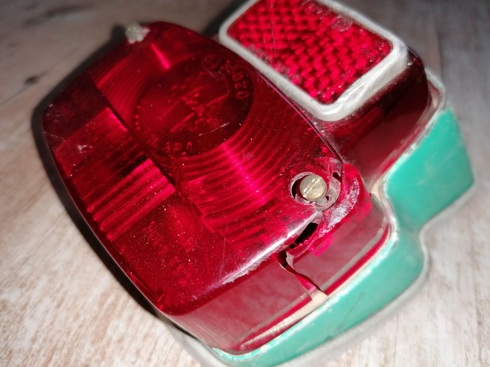

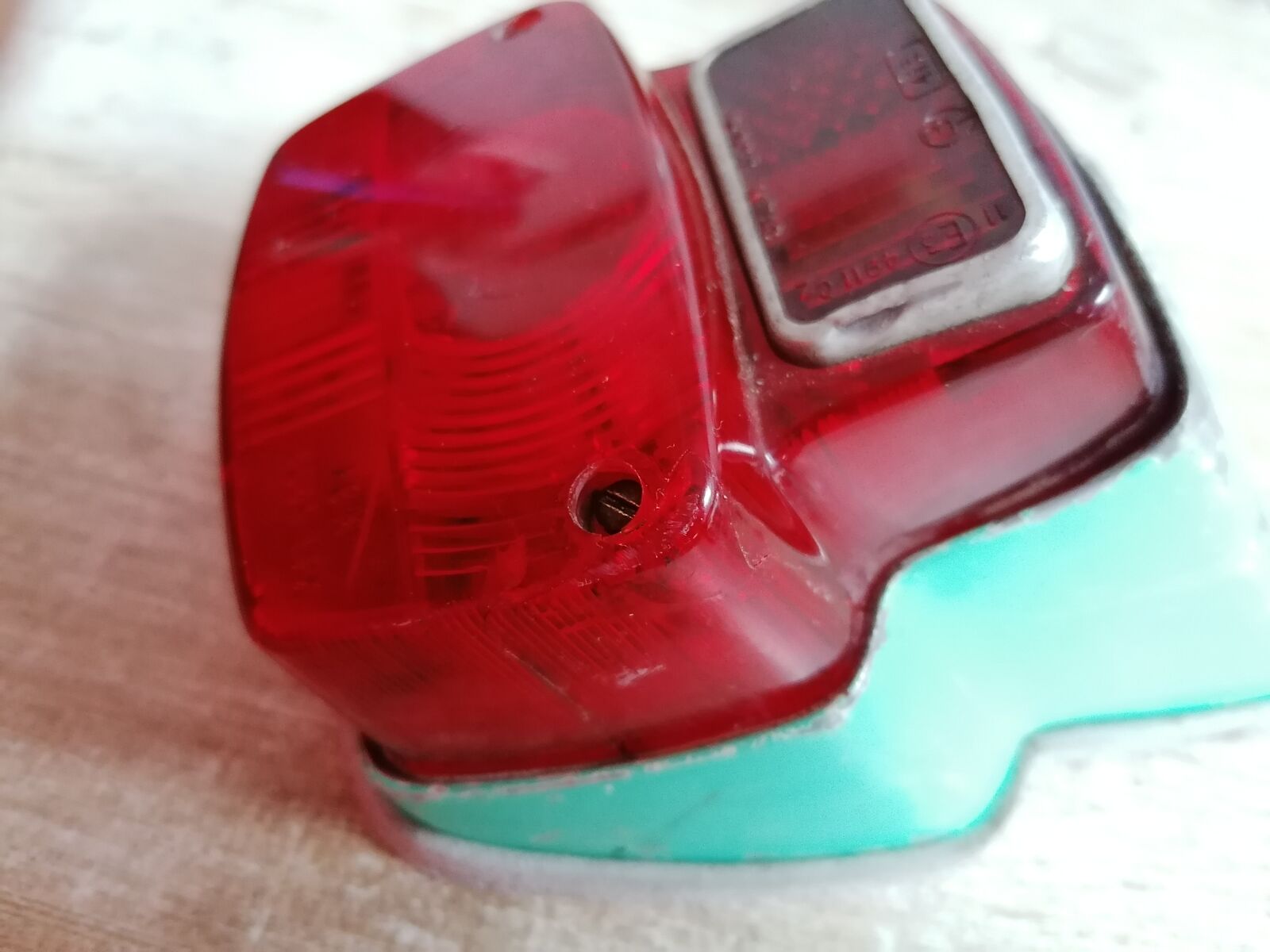

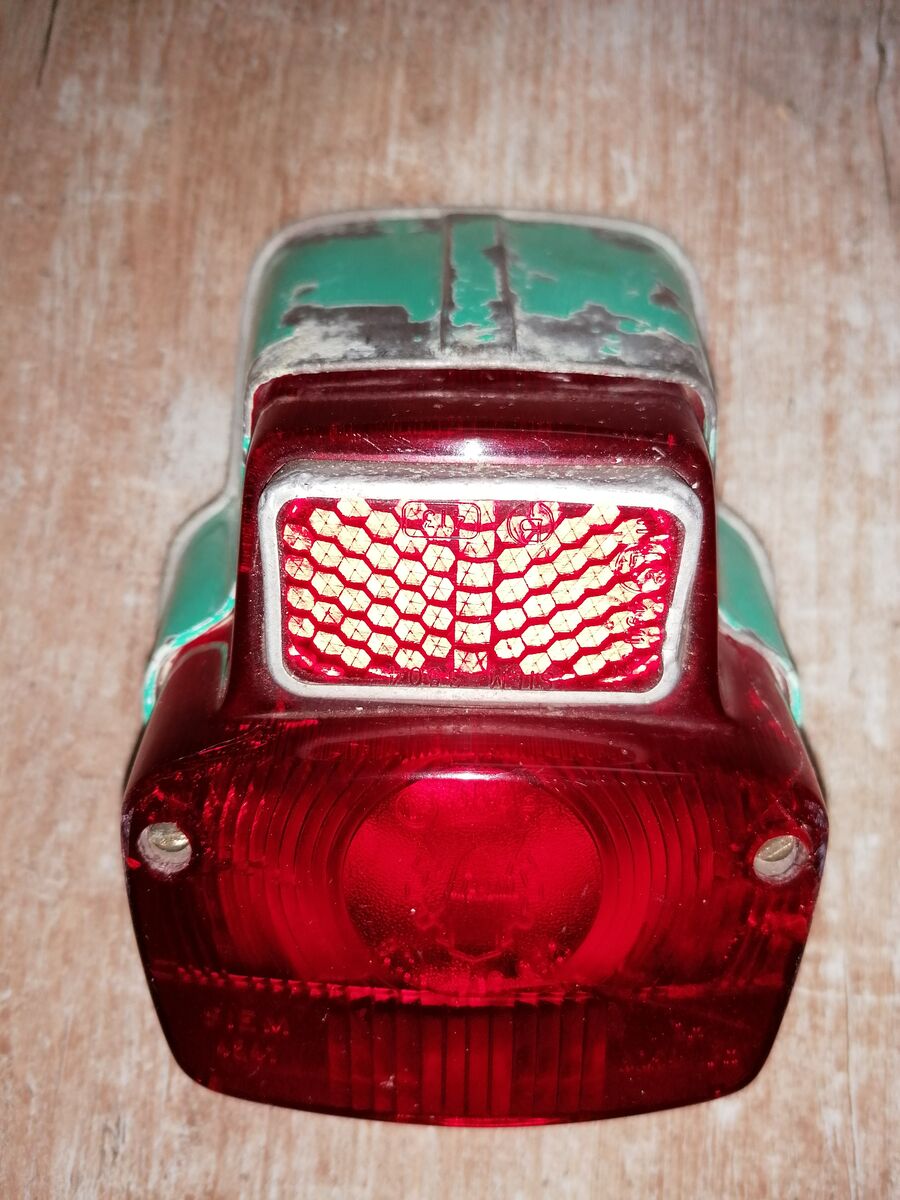

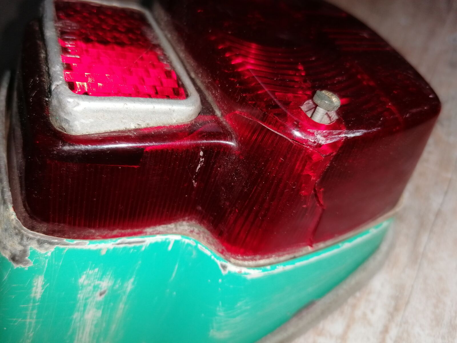

    Das Rücklicht ist geklebt und sieht ganz gut aus. Wird zum Rest passen.

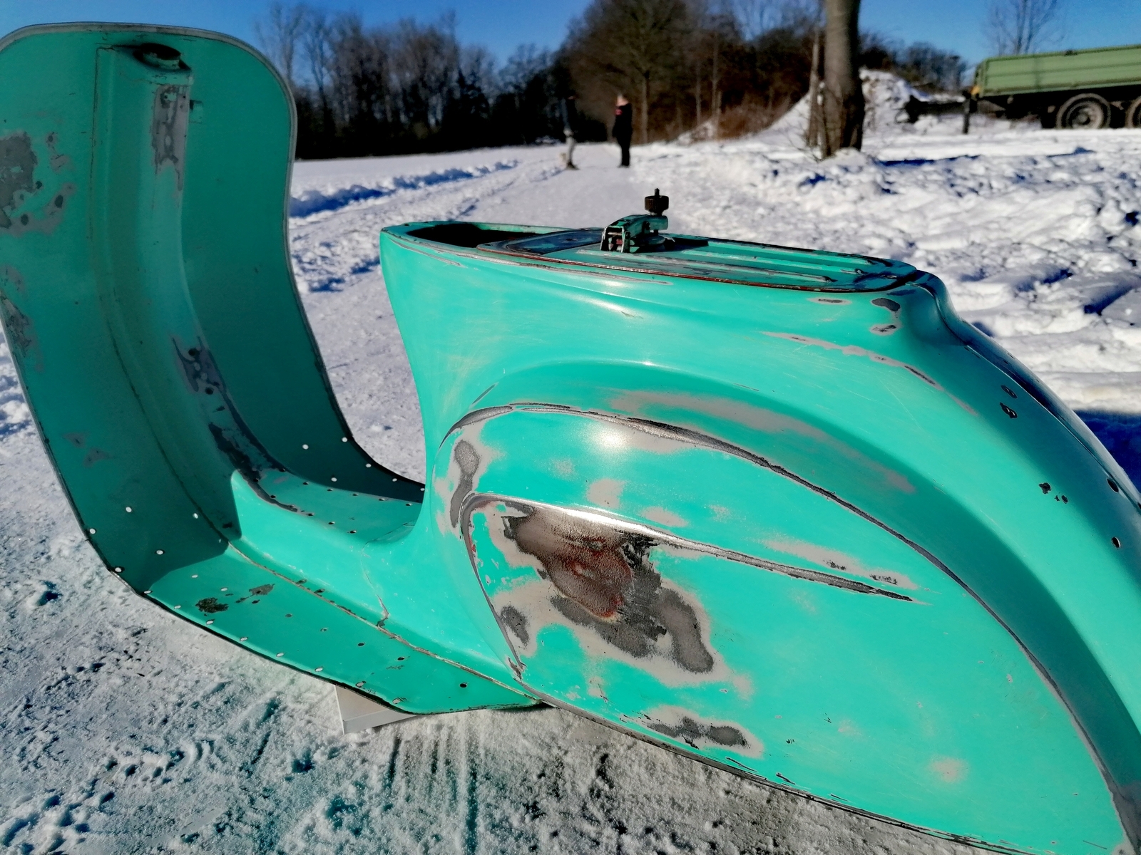

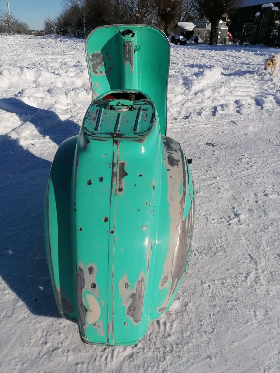

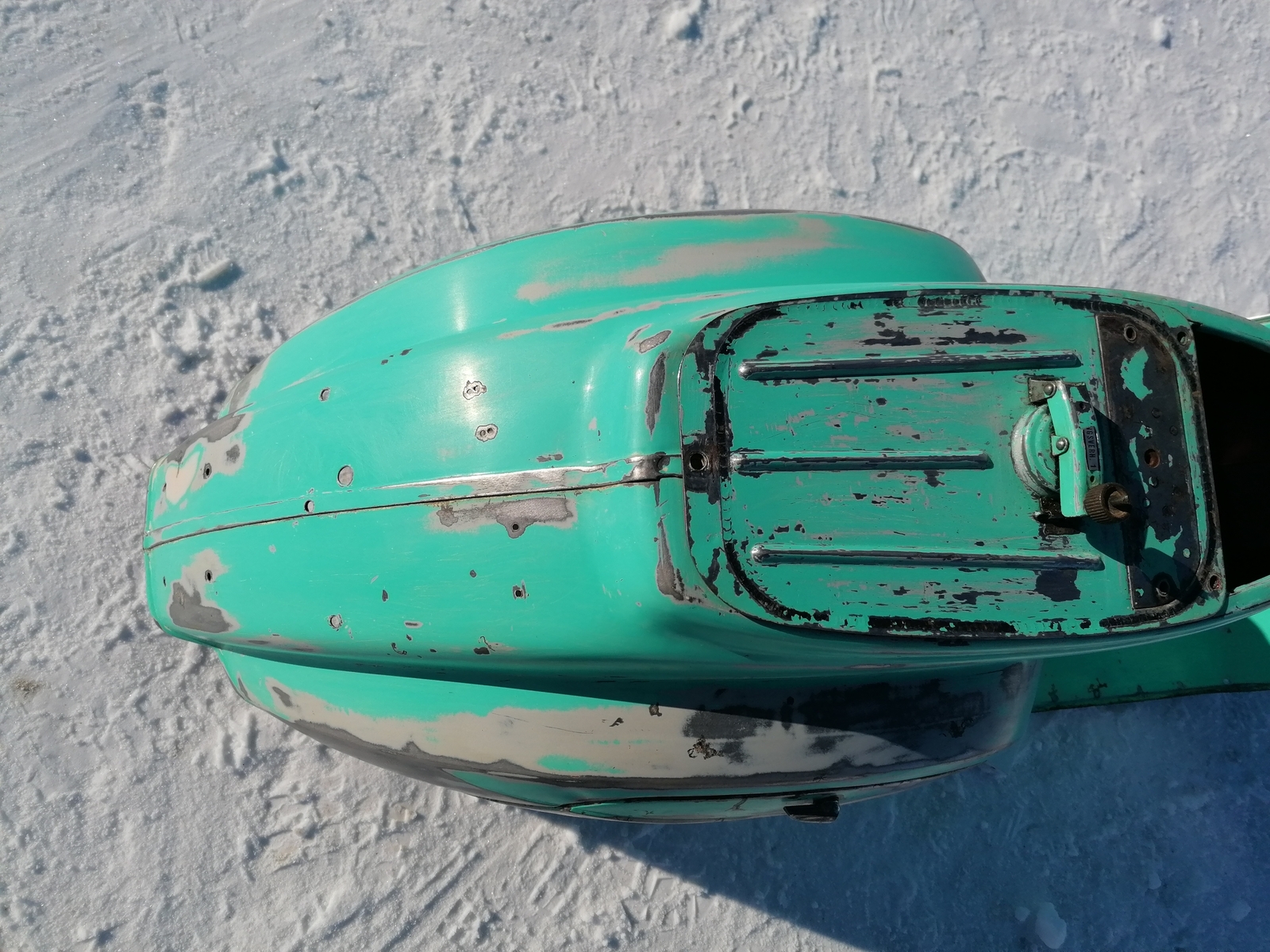

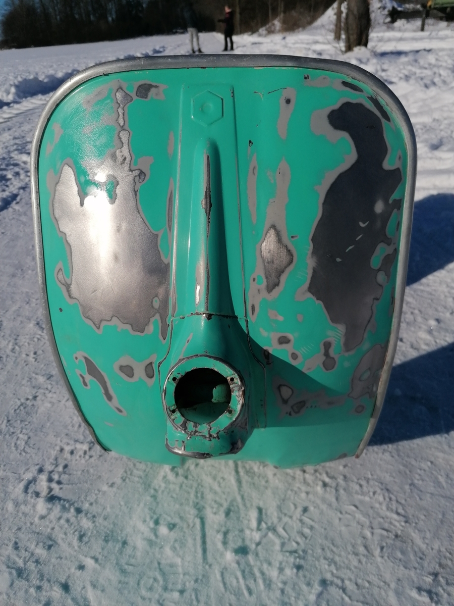

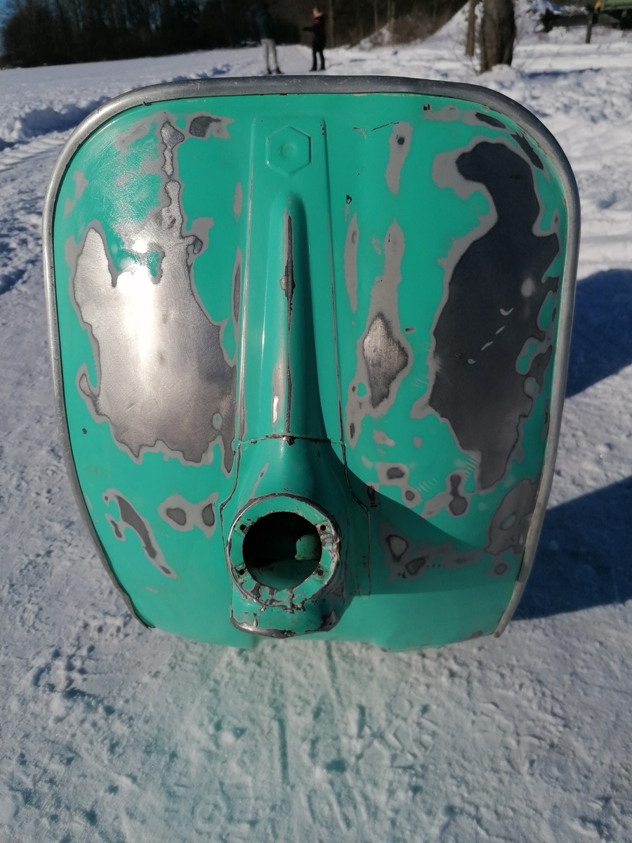

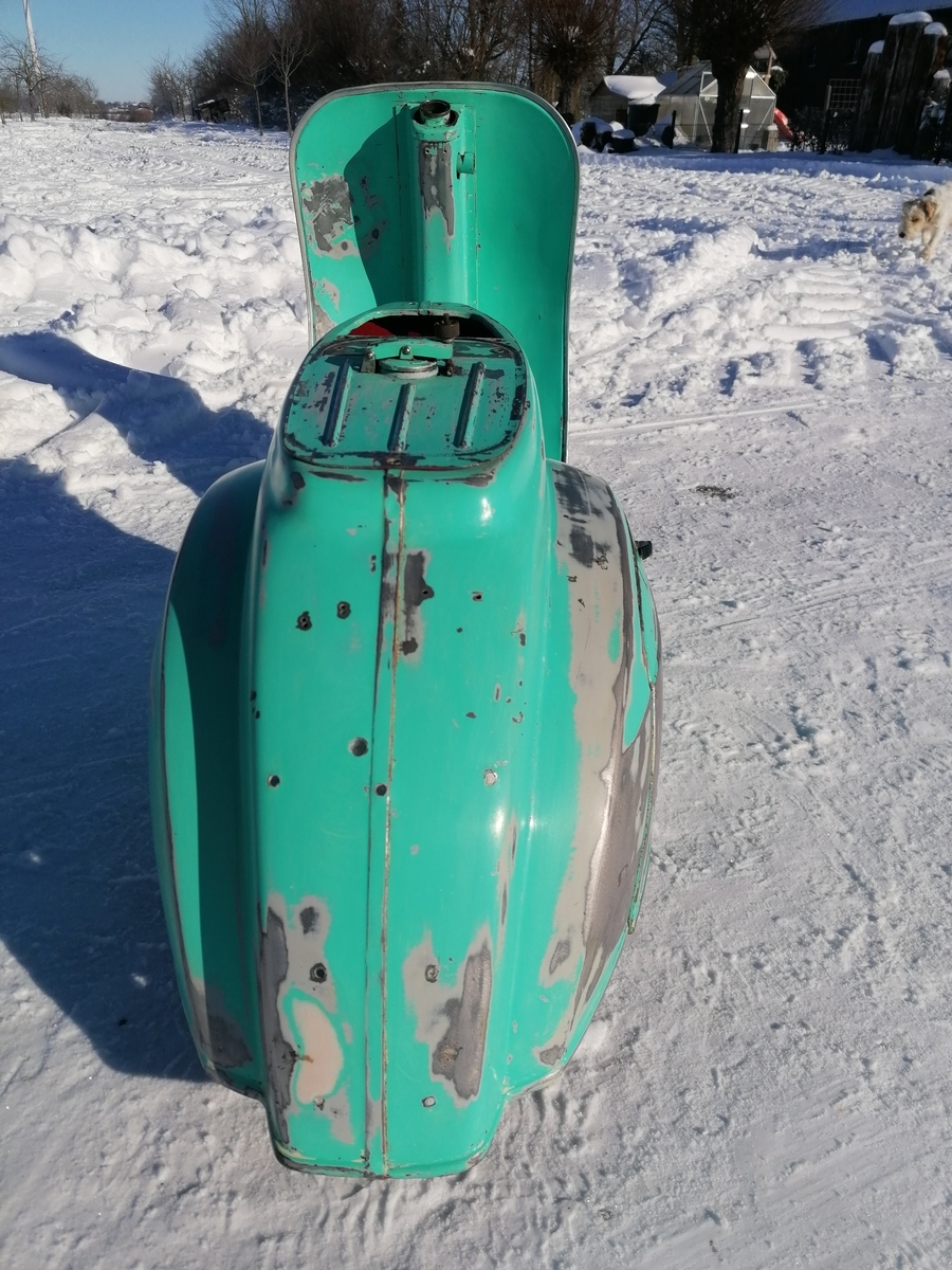

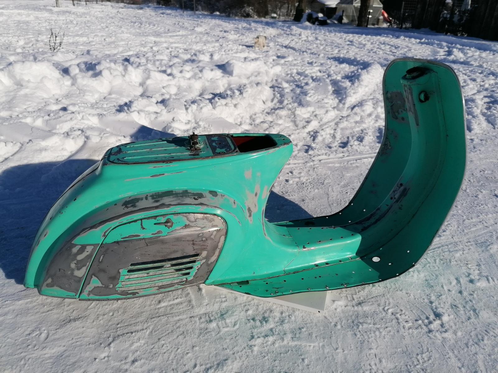

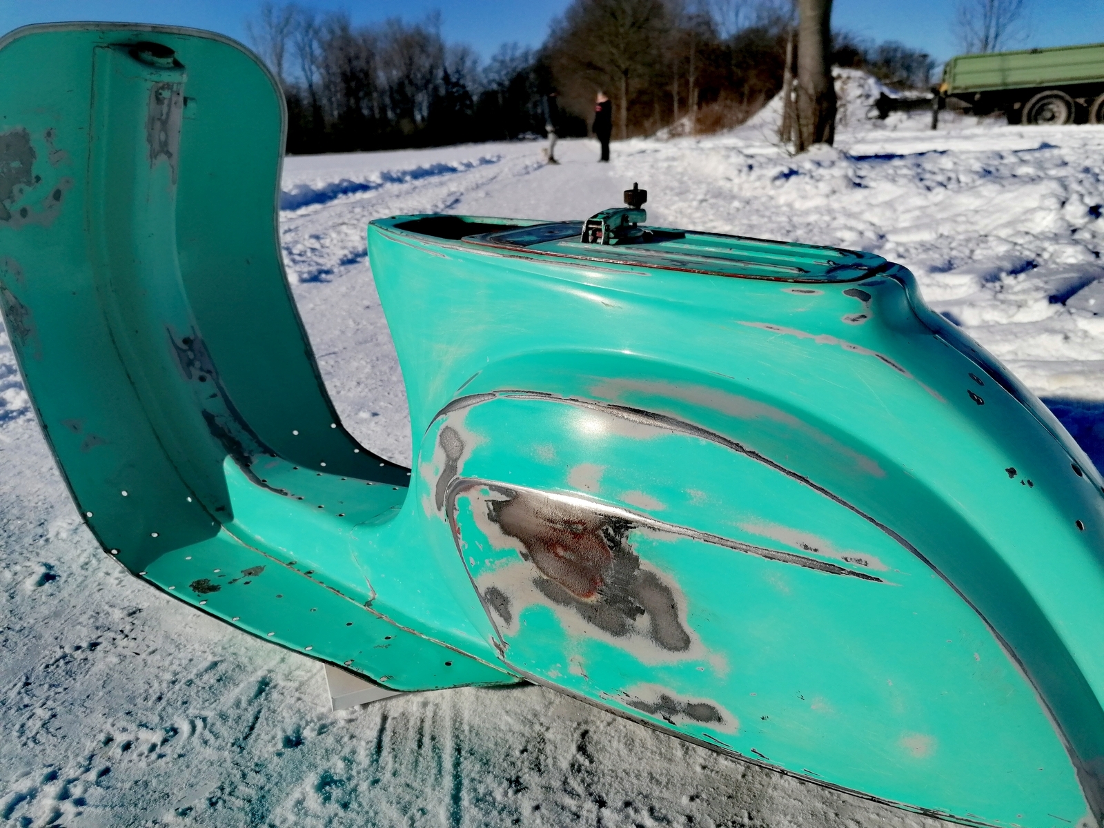

    Moin

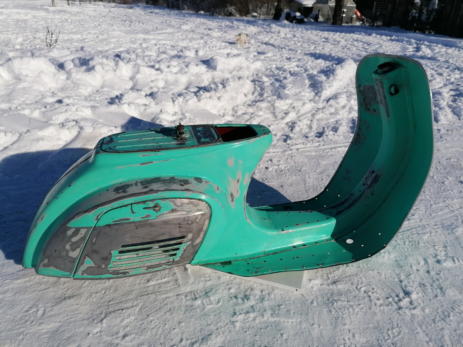

    Heute morgen habe ich den Rahmen,Lenker,Rücklicht,Tank zum Aufbereiter gebracht. Wird jetzt poliert und Keramik versiegelt. Bekomme ich irgendwann wieder zurück in den nächsten Wochen. Also Motor,Gabel und so überarbeiten in der Zeit wo der Rahmen weg ist.
    Hier mal Bilder von eben in der Sonne. Bin mal gespannt wie die nachher glänzt.
    Gruß Marco

    • February 13, 2021 at 16:51
    • #137
    lecker 😋

    Und die zwei Typen im Hintergrund haben sich dann wohl Folgendes gedacht:
    "Jetzt drehen die Vespafahrer völlig durch. Um auch im Winter mit der Vespa unterwegs sein zu können, demontieren sie schon die Anbauteile und nutzen den Rahmen als Schlitten. Diese Freaks..."

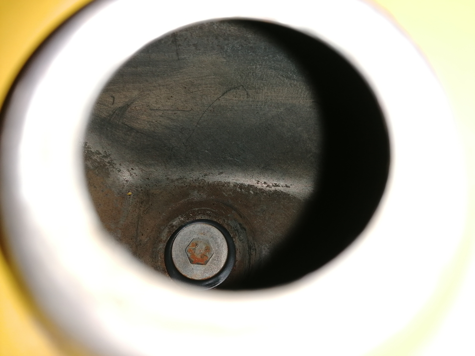

    • February 22, 2021 at 10:24
    • #139

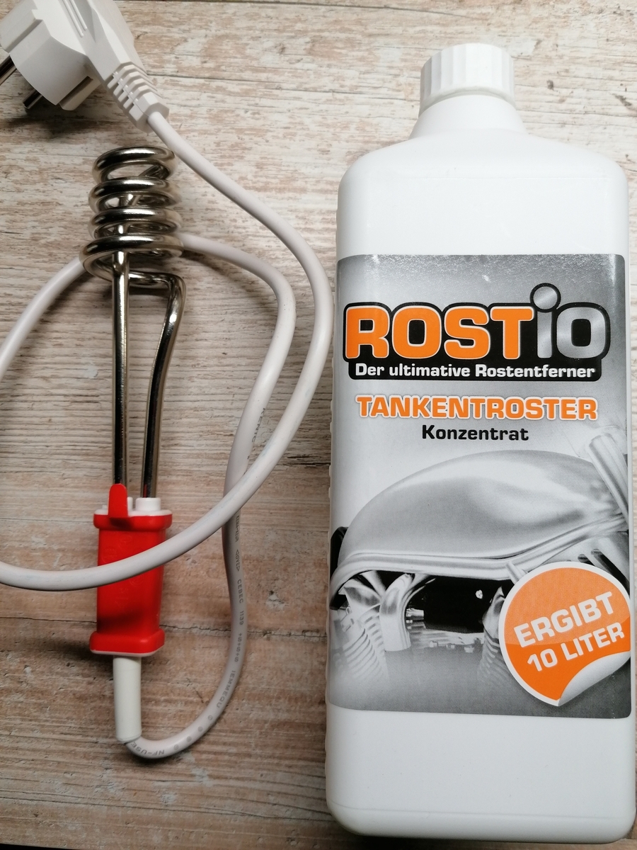

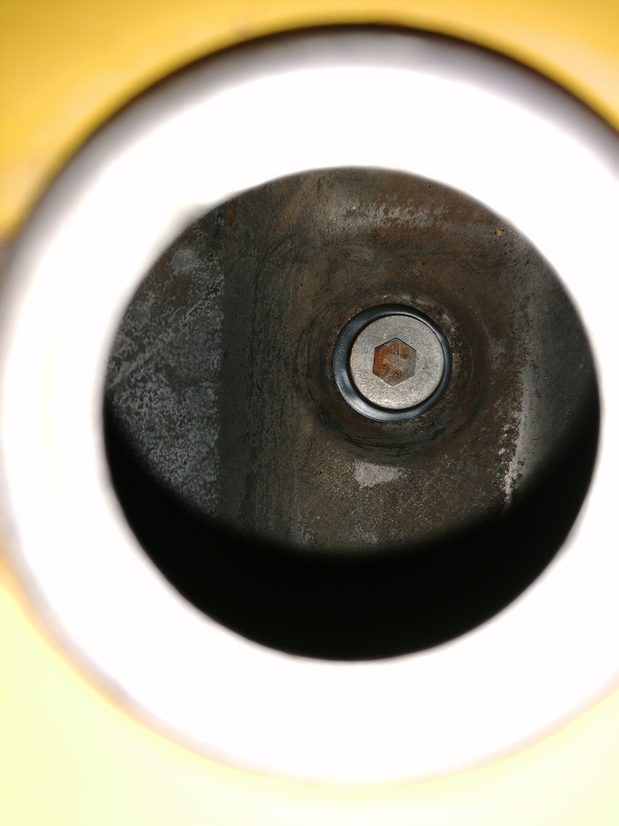

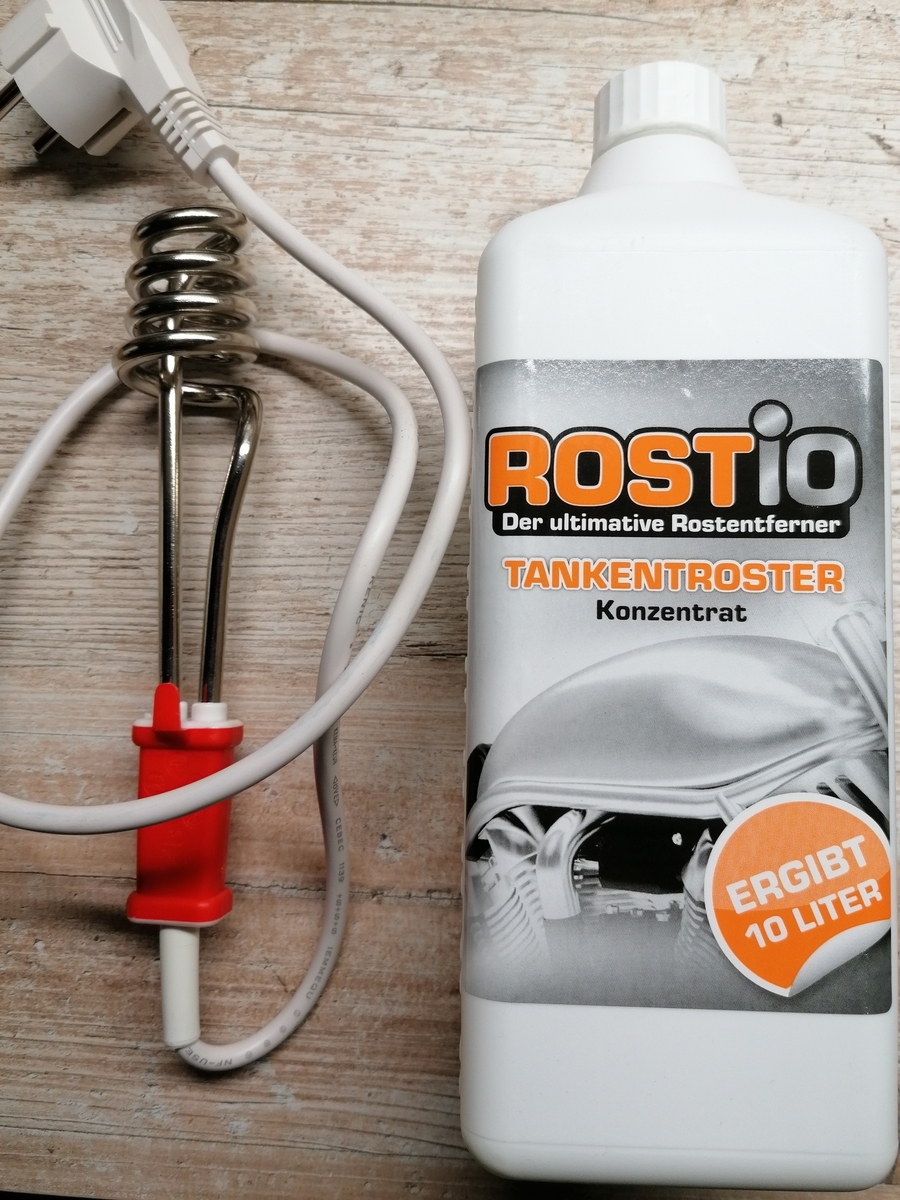

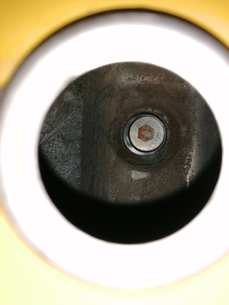

    Moin

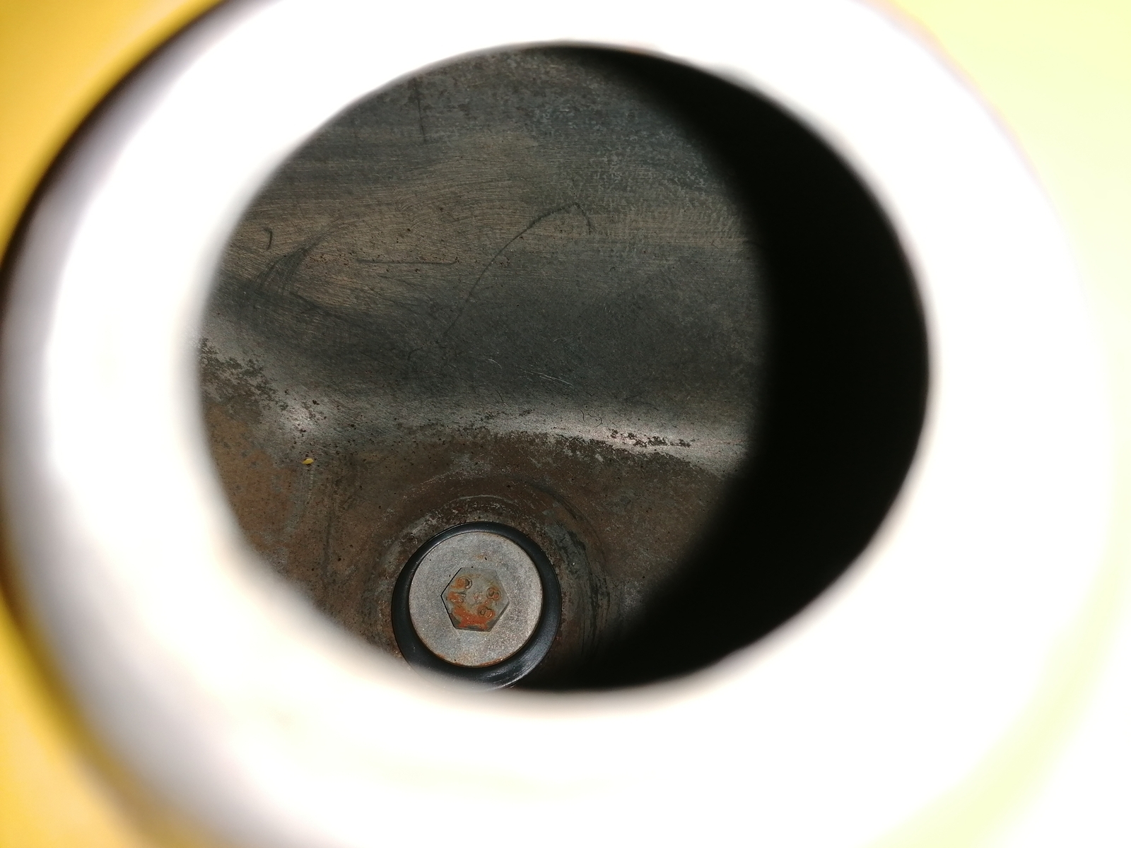

    Hier mal ein kleiner Tipp zum Tank entrosten. Habe den Special Tank als erstes gemacht. Der von der Rundlicht folgt.
    Habe mir den Tankentroster von Rostio besorgt. Tank erstmal gereinigt. Dann mit heißen Wasser, 60-70 Grad sollen es sein, und nen halben Liter Rostio drin über Nacht stehen gelassen. Hat funktioniert. Bei starker verrostung sollte der Tank länger warm bleiben. Deswegen der Tauchsieder.
    Leider habe ich kein vorher Bild gemacht, Tschuldigung.
    Aber die Vespa stand seit 1998. Und rostfrei war der Tank nicht.
    Sprithahn kommt neu. Deckeldichtung auch.
    Viel Spaß, Gruß Marco
  • Ridin' Dirty
    653
    2,838
    274
    39
    Efringen-Kirchen / Detroit
    • February 22, 2021 at 17:38
    • #140
    Ist der heißstab auf 60-70 Grad geregelt oder niet
