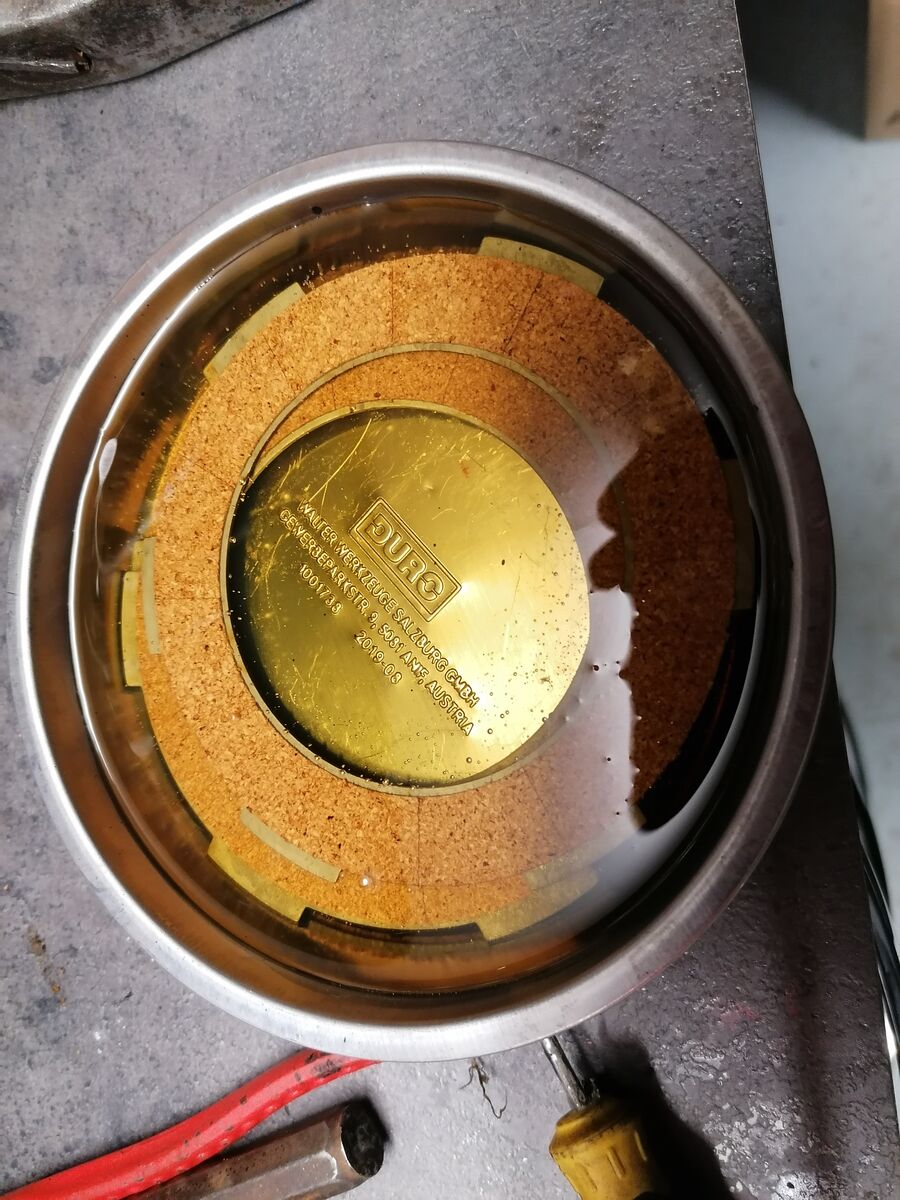

    Gestern habe ich neben der Bajaj auch entlich mal den Motor der Special feddich bekommen. Bzw fast feddich. Hatte vergessen die Kupplungsbeläge in Öl einzulegen. Aber der Motor ist soweit zusammen.
