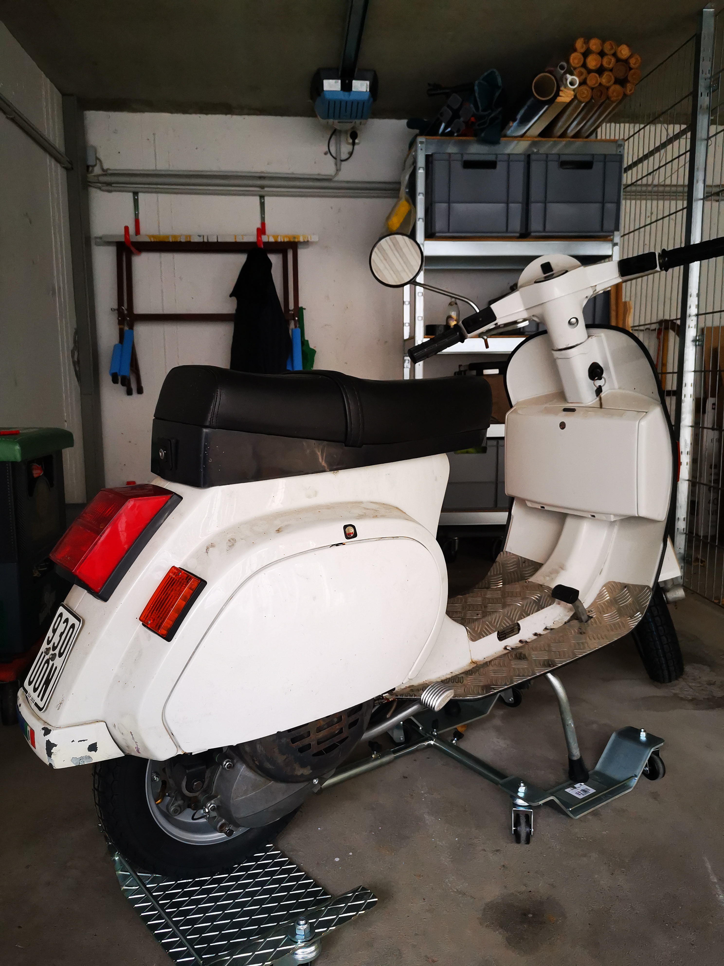

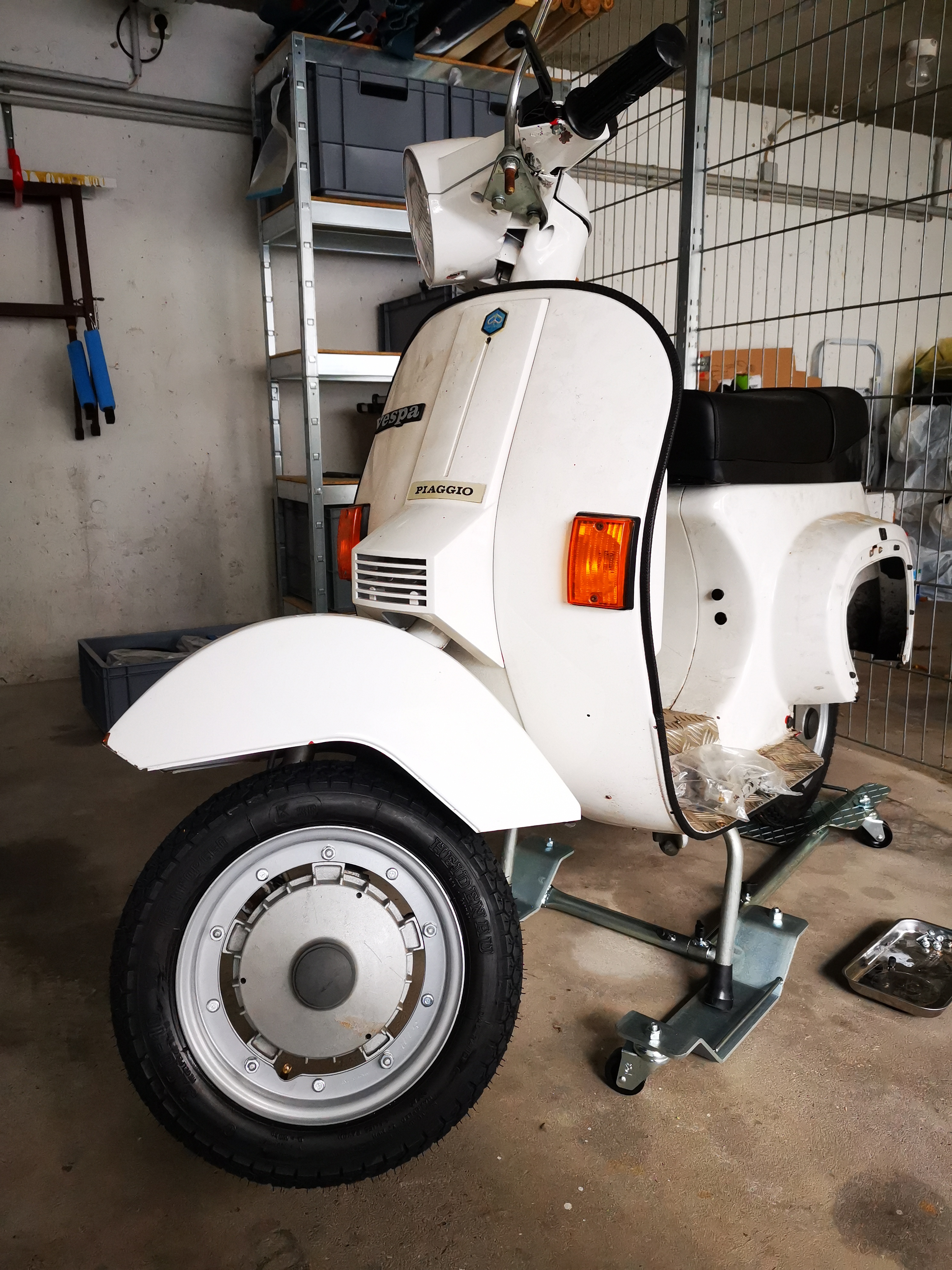

    Servus miteinander,
    mittlerweile konnte ich die Züge anschließen, Vergaser einbauen, Bremsbeläge vorne tauschen und dann gleich noch den Weisswand-Reifen verbannen :)
    Jetzt noch den Benzinhahn-Hebel montieren, worauf ich so gar keinen Bock hab und ordentlich sauber machen. Naja, bei mir steigt die Spannung :thumbup:
    Viele Grüße und viel Spaß bei dem schönen Wetter.
    Oxel

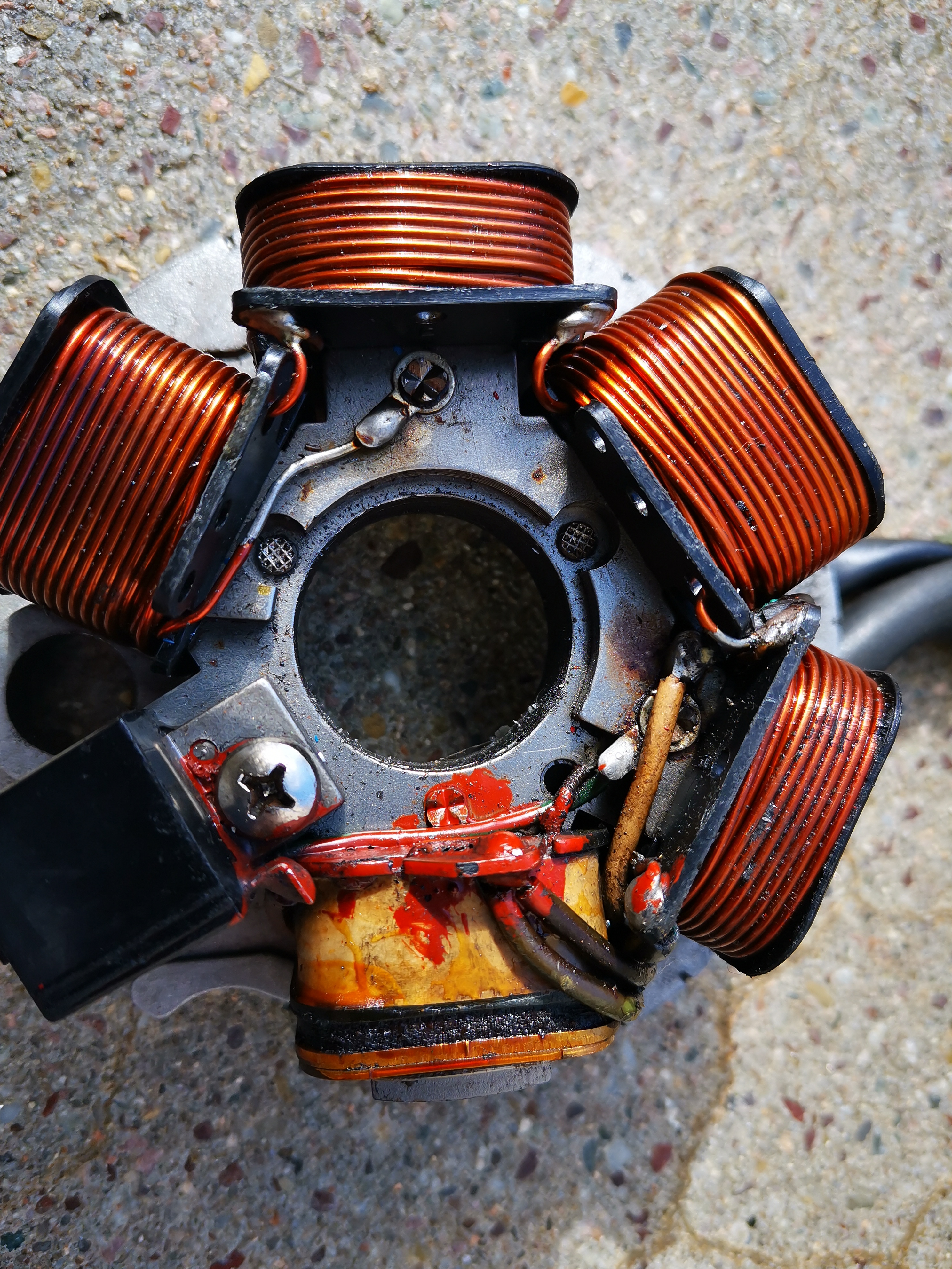

    Kleines Update, habe am Sonntag versucht meine Kleine zum Starten zu überreden ☺

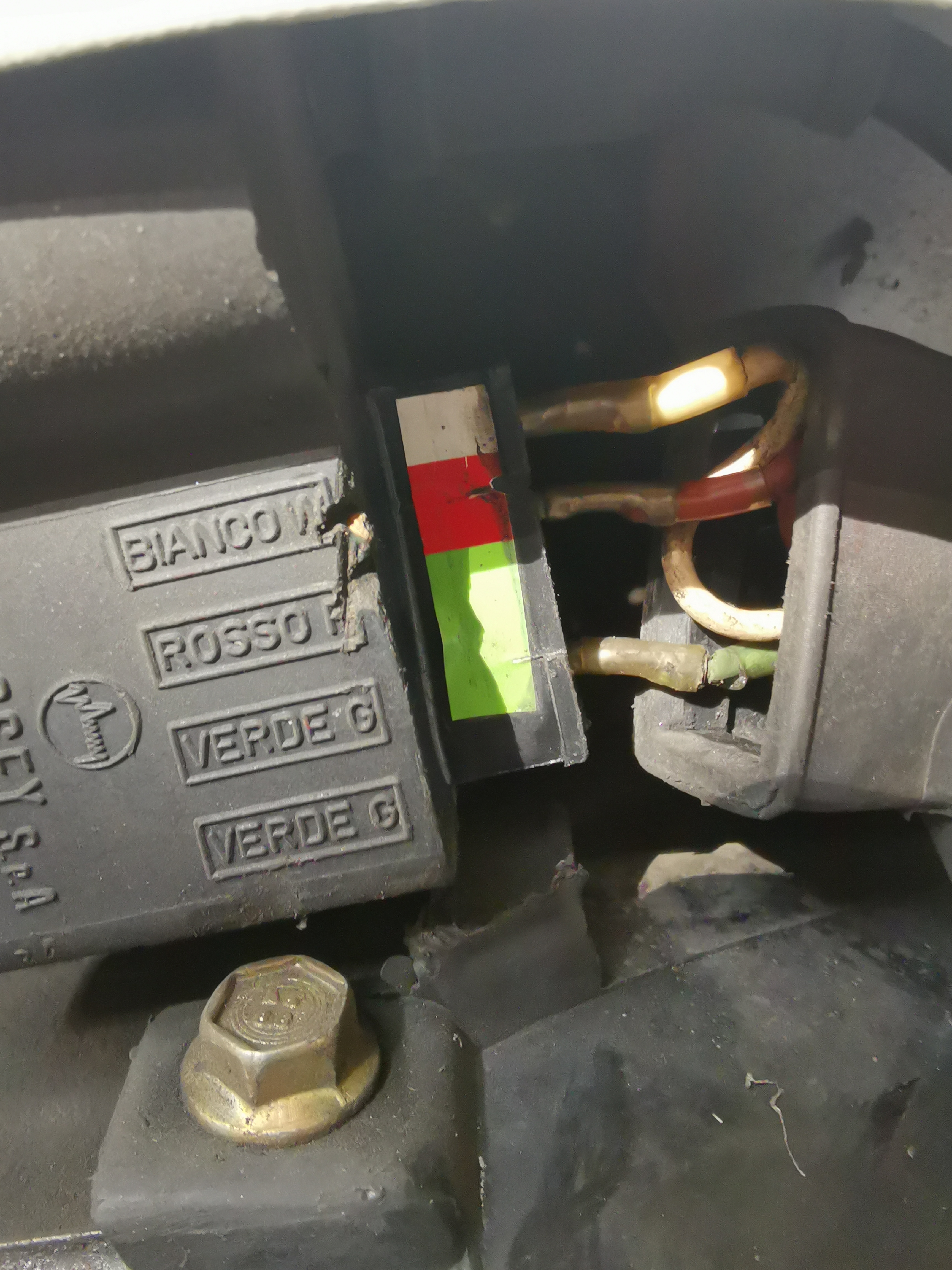

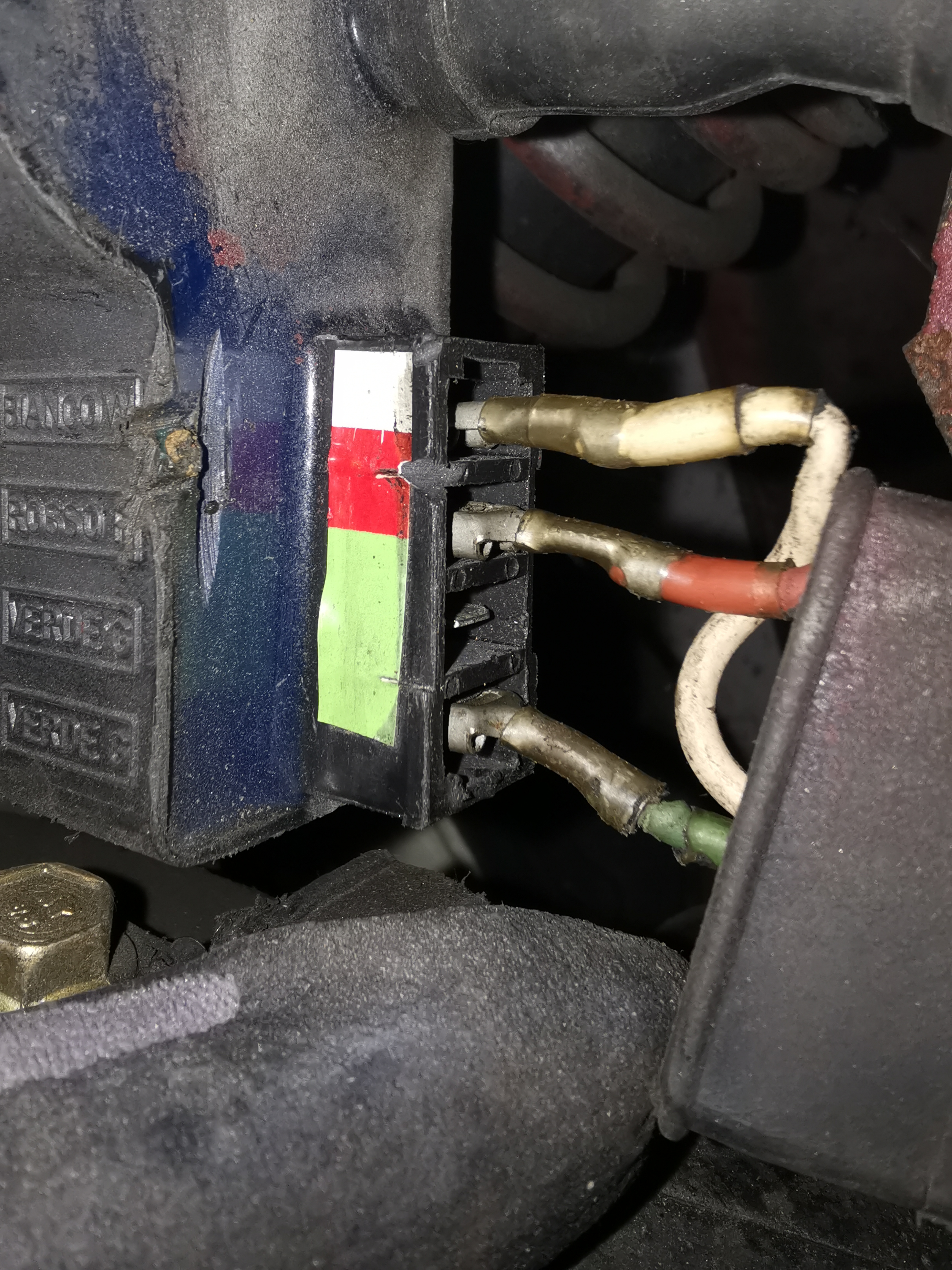

    Nach 6, 7 Mal Kicken fiel mir Menzinger´s Post von Seite 1 ein: „Frisch gemachter Motor, normal auf den zweiten Kick da“. Also, Fehlersuche! Benzin kommt an, der Schlauch ist blasenfrei voll, Zündkerze begutachtet, ist nass. Zündkerze in den Zündstecker gepackt und an verschiedene Metallteile gehalten, kein Zündfunke.
    Bisher habe ich eine andere Zündkerze, einen anderen Zündstecker und ein anderes Zündkabel ausprobiert, die Zündgrundplatte ausgebaut und deren Kabel geprüft, wobei zumindest augenscheinlich alles OK war. Nun habe ich gelesen, dass man den Stecker hinter dem Kickstarter trennen soll um herauszufinden, ob das Problem im Kabelbaum liegt, das will ich als nächstes probieren.
    Achja eins noch, beim Recherchieren stellte ich fest, dass an meiner Elektronikzentrale das Massekabel fehlt. Kann das etwas damit zu tun haben? Da war noch nie ein Kabel. Auch nicht, als sie noch gelaufen ist, kommt mir spanisch vor.
    Viele Grüße

    Dieses Kabel versorgt die Zündspule mit Masse, ist das weg, wir die Masse über das weiße Kabel der CDI gezogen. Irgendwann kann, wird es überlastet und richtig warm, bis sich die Isolierung auflöst! und dann hast du auch irgendwann keinen Funken mehr :-3!
    edit: Es gibt Kandidaten, die behaupten, dass das Massekabel an der CDI zwecks Funkentstörung seinen Sinn hat, dem ist nicht so :thumbdown:!
    Schaue dir mal deine beiden CDI`s an... die sind Schrott rotwerd-)! Die Kabel sind auch schon völlig porös, (zur Lichtmaschine hin...) da wirst du deinen Fehler finden...

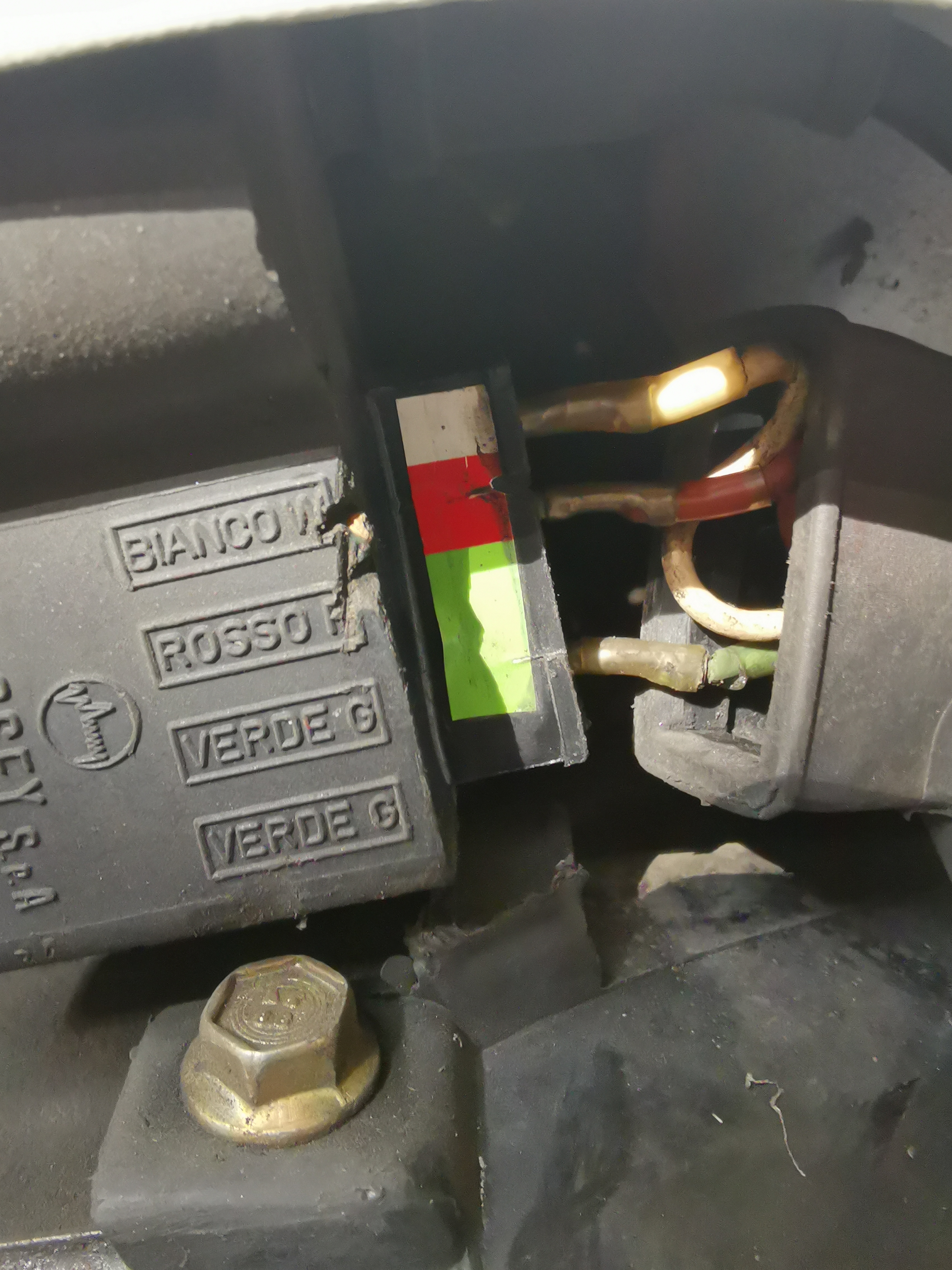

    Stecke aber erstmal das grüne Kabel einen Pin weiter nach links auf.

    Alles klar, danke euch beiden. Die CDI habe ich gestern neu bestellt. Dann kann ich die ja mal einbauen, das grüne Kabel einen Pin nach links und dann nochmal probieren. Habe gesehen, dass es für die ZGP schon fertige Kabelbäume gibt. Löten isch eigentlich nicht so meins, vielleicht doch einfach neurotwerd-)

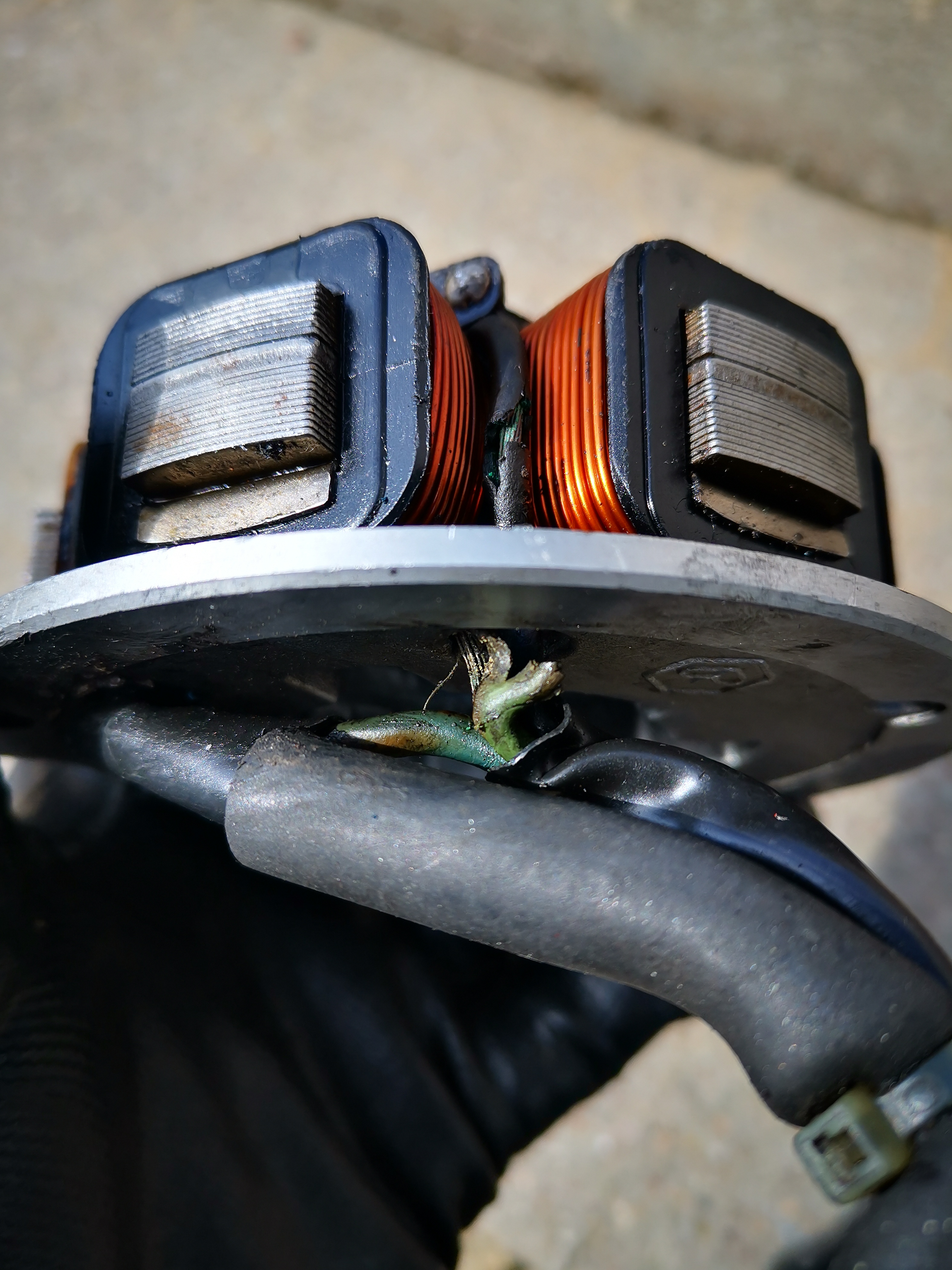

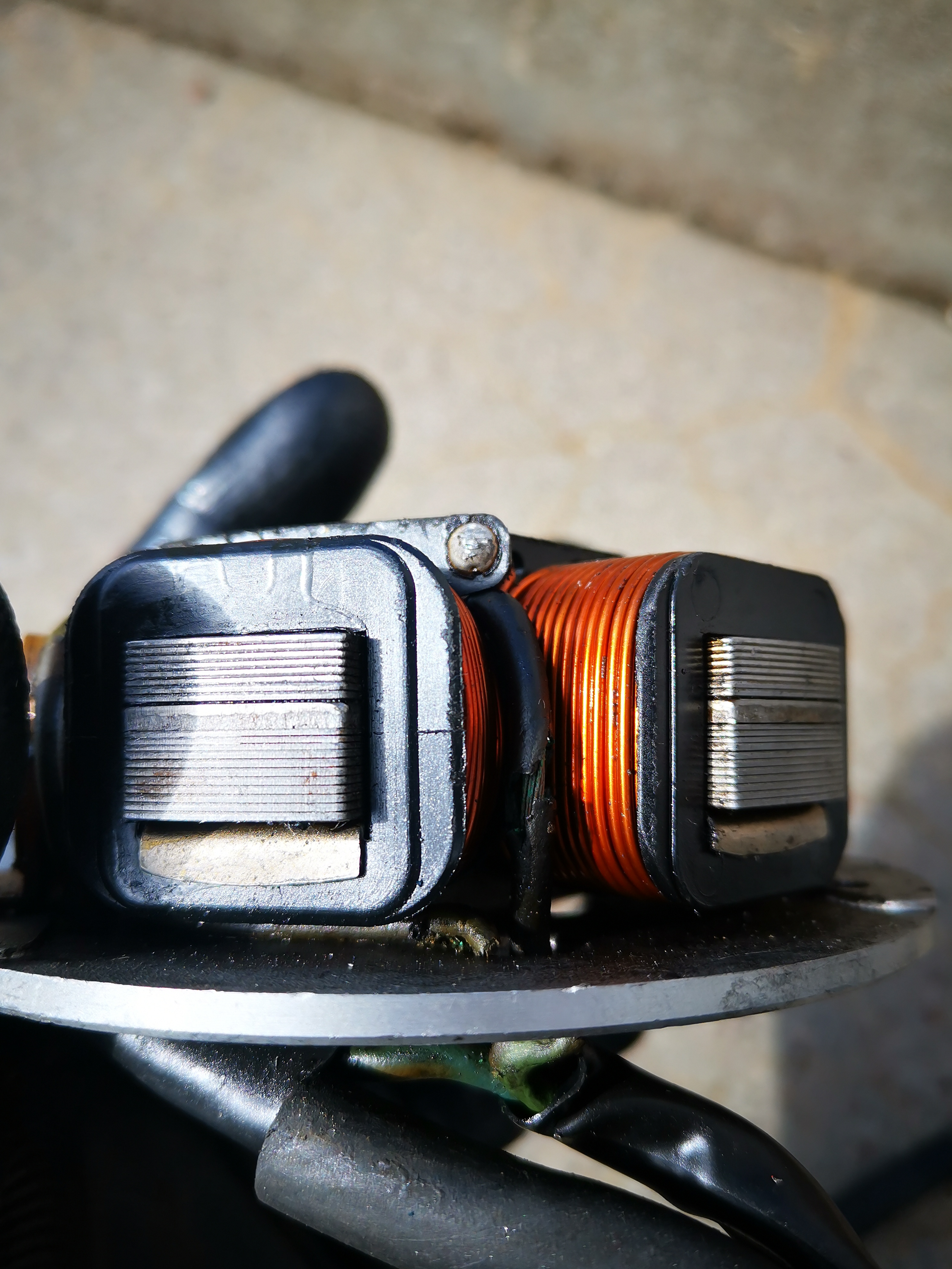

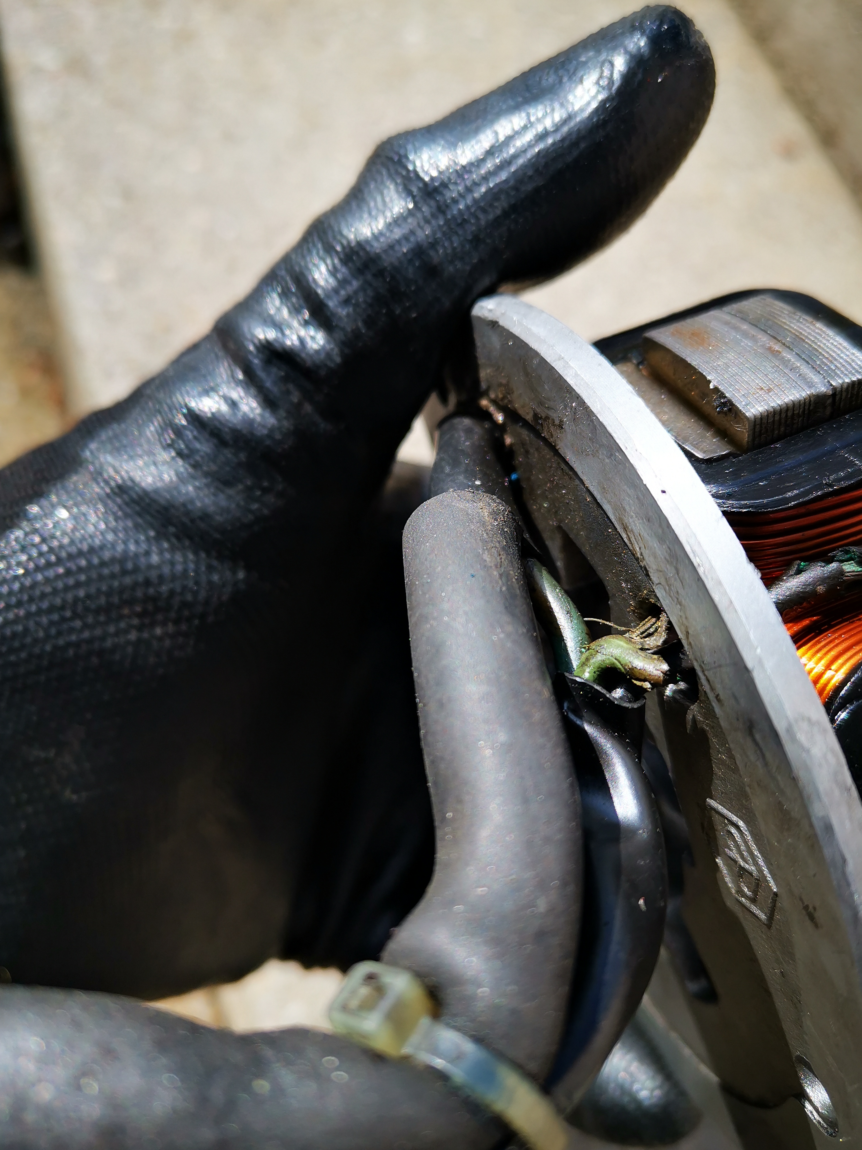

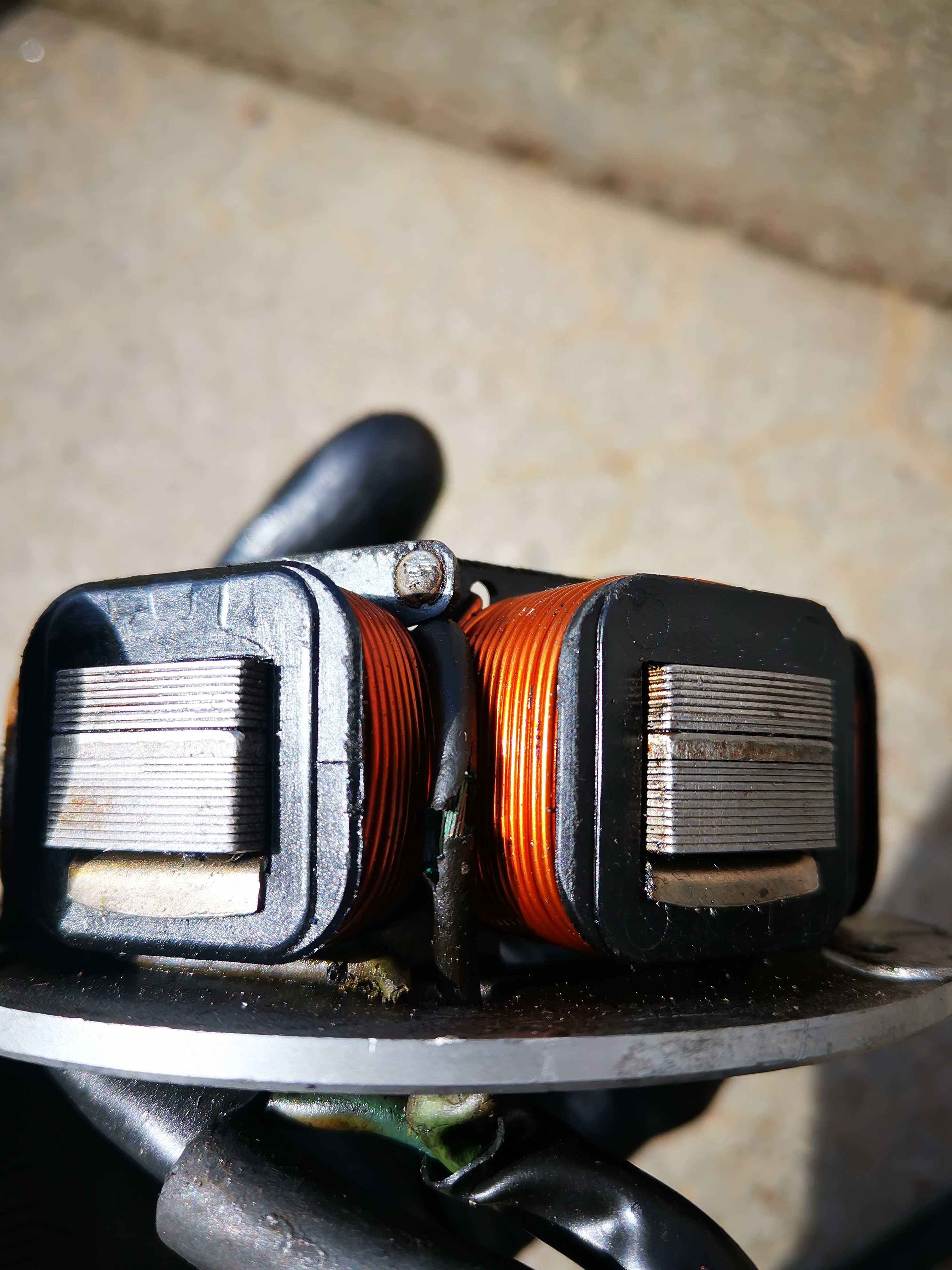

    Habe nun nochmal die Zündgrundplatte ausgebaut. Kawitzi die Kabel sehen wirklich gar nicht gut aus, unten Bilder. Die habe ich ehrlich gesagt nie richtig angeschaut :whistling:

    am Wochenende hatte ich etwas Zeit, die neue Zündgrundplatte einzubauen. Jetzt habe ich einen satten Zündfunken und sie springt endlich wieder an, Halleluja2-).
