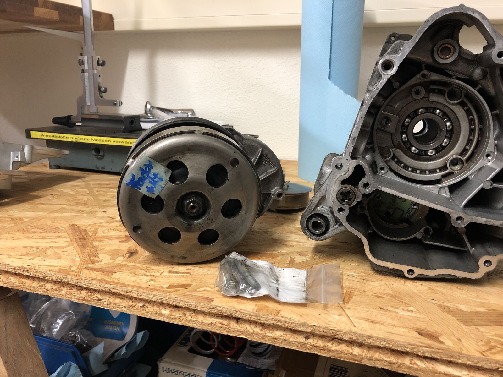

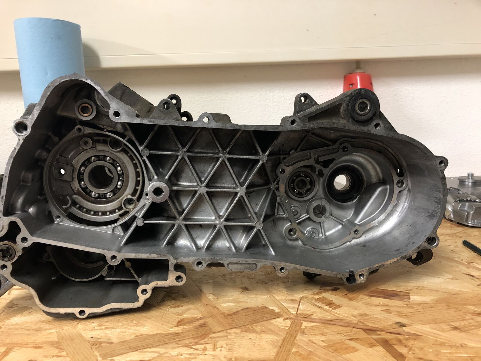

    Fantine:

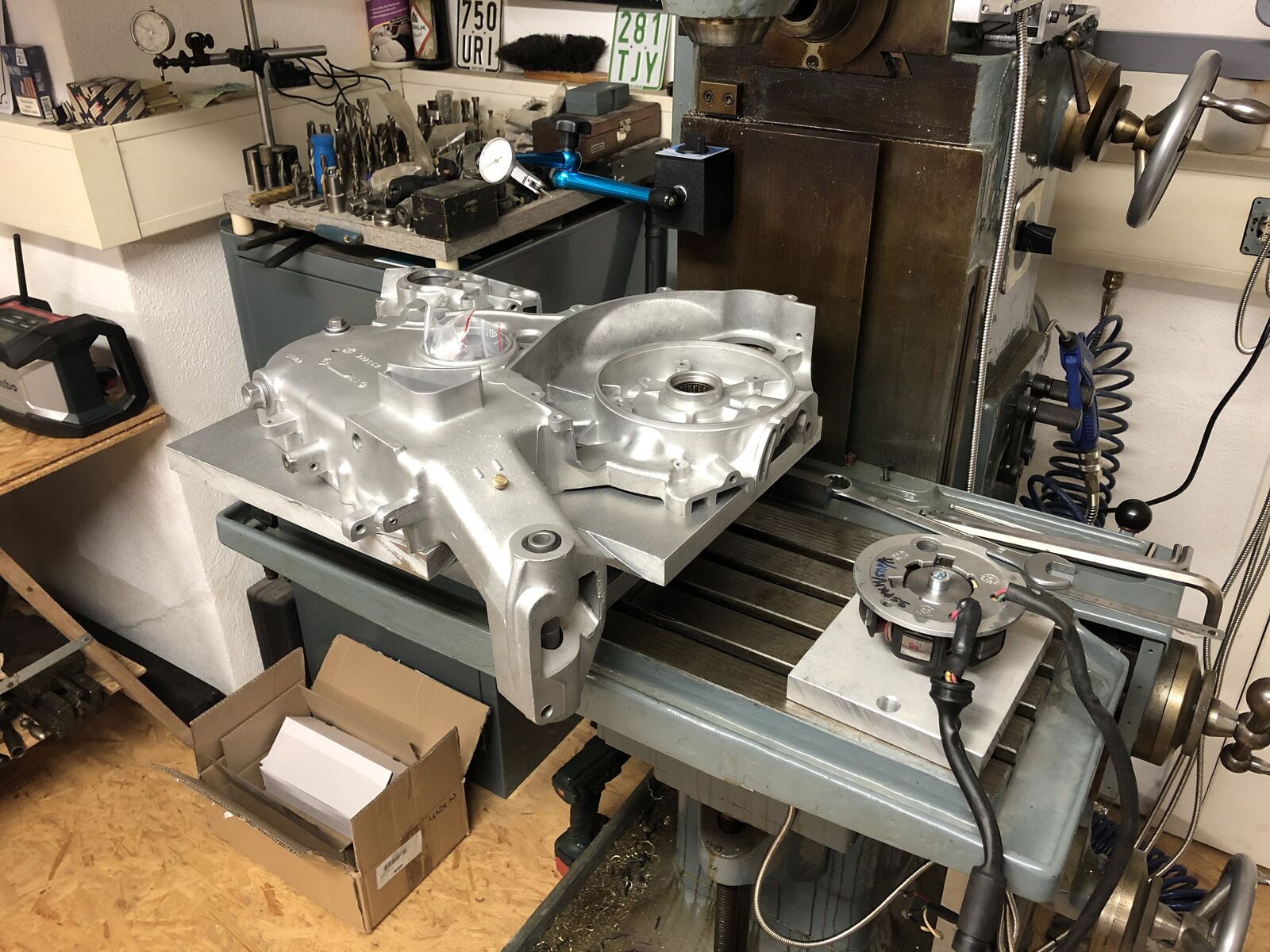

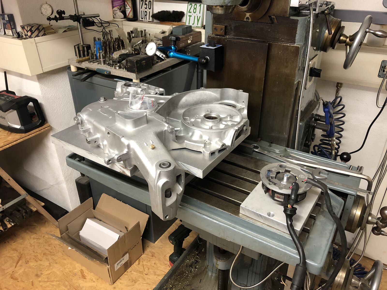

    Nee, die etwas glänzende Oberfläche durch das zweistufige Strahlen irritiert, wenn man das Gehäuse der Automatik nicht kennt.
    Auf dem Bild in Beitrag 28 ist das Gehäuse mit dem ZGP-Bereich zur ersten Spannplatte gespannt, allerdings mit montiertem kleinen Getriebedeckel. Die Bilder davor waren ohne den kleinen Deckel.
    Das dritte Bild im letzten Beitrag mit Bildern zeigt das große Gehäuse mit der Dichtfläche zur Spannvorrichtung, damit der ZGP-Bereich bearbeitet werden kann.
    Ich weiß, etwas verwirrend die ganzen Vorrichtungen und das Gehäuse, das nicht so oft in dem Zustand nackt hier im Forum zu sehen ist. Es kennt ja kaum jemand näher, wer keine Automatik hat.
    Und selbst dann nackt und in dem Zustand...

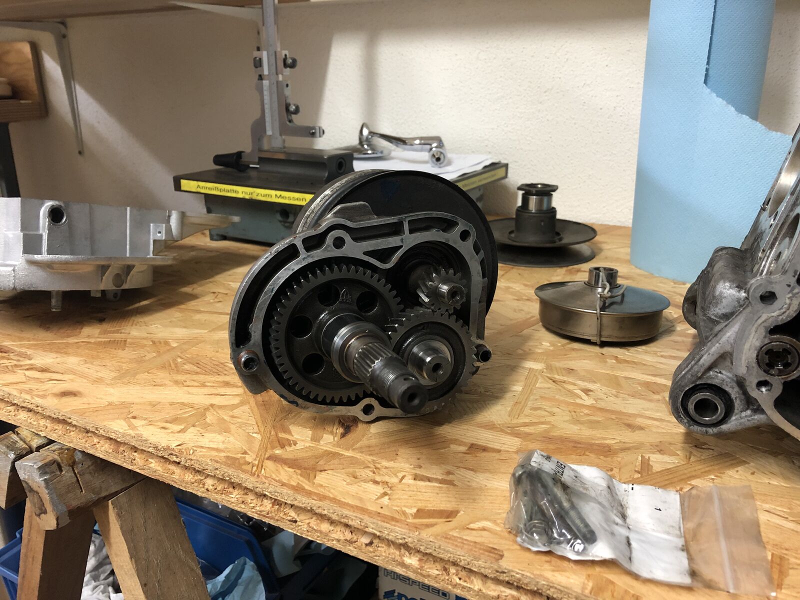

    Wenn ich tatsächlich einen anderen Getriebesatz brauche (nach meinen gestrigen Überschlagungen könnte das durchaus sein, weil grundsätzlich die Spreizung der 125er Vario mir eigentlich ganz gelegen käme, aber die wohl mit den verfügbaren Riemen nicht vollkommen ausgeschöpft werden kann.
    Die Hinterradachse würde natürlich an Ort und Stelle bleiben und nur auf ein Zahnrad eines Scootergetriebesatz umgearbeitet werden. Im Idealfall würde sich nur die Position der Zwischenwelle ändern. Das meinte ich mit "Einschwenken" auf den richtigen Achsabstand.
    Ich müßte halt neue Lagerstellen für die Zwischenwelle schaffen.
    Die Gesamtsekundärübersetzung besteht ja bei der Automatik wie auch bei den moderneren Scootern aus einem zweistufigen Stirnradgetriebe.
    Wenn es dumm läuft, muß ich den verfügbaren Riemenlängen geschuldet auch die Position der Eingangswelle des Getriebes, sprich die Achse des Wandler ändern. Dann wäre es aber wieder vorbei mit der Ori-Riemenabdeckung.
    ich werde das nur herausfinden, wenn ich eine Riementriebsimulationsvorrichtung baue, die den Variator und Wandler aufnimmt und einen verstellbaren Achsabstand bietet.
    Die stelle ich dann mal auf den Ori-Achsabstand ein und schaue, was von der maximalen Spreizung übrigbleibt.
    Dann sehen wir weiter.
    Scheiße, wird das komplex....Ich glaube mittlerweile, in dem Getriebegehäuse bleibt echt nix wie es war...
    Aber jetzt gibt es kein Zurück mehr, jetzt ziehen wir's durch, hehe...:-)
    Das ist wohl der Preis für ein absolutes Unikat...Aber dafür kann man dann auch die letzten Zahnräder auch von der Stange kaufen...
    Gruß Paddy.

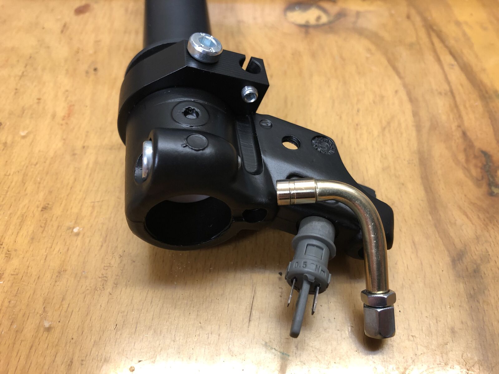

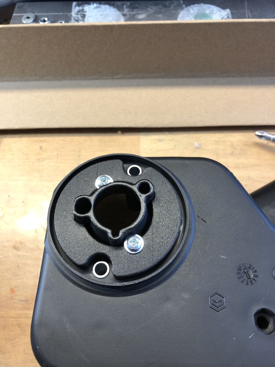

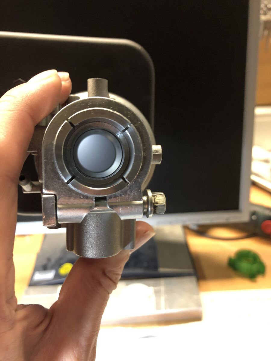

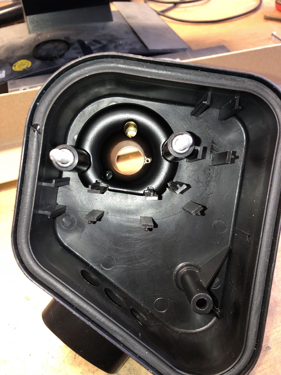

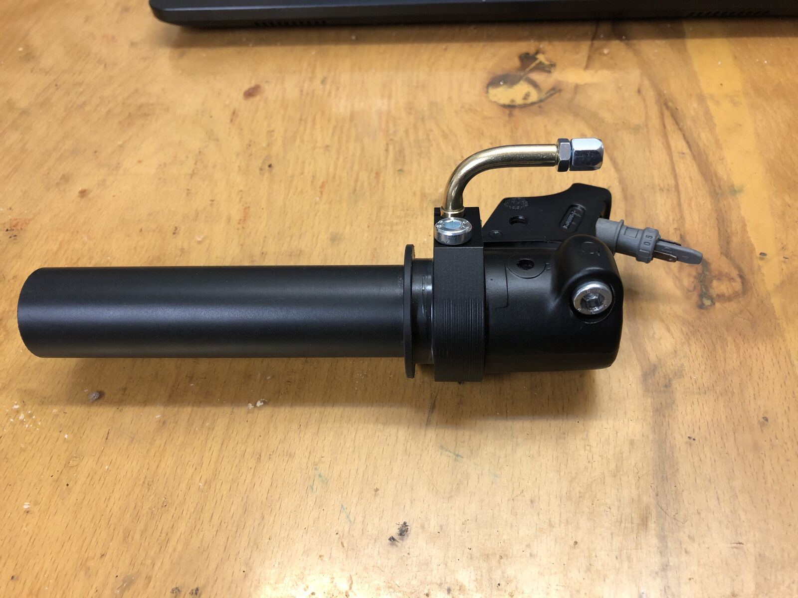

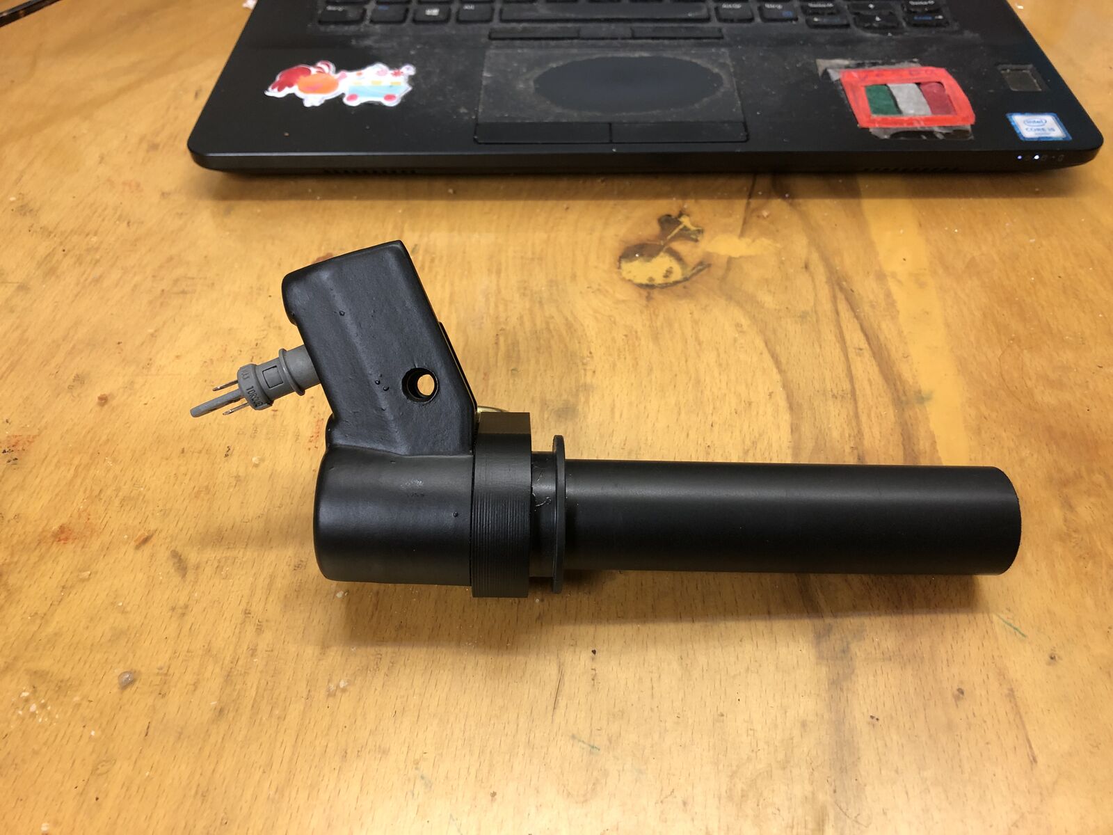

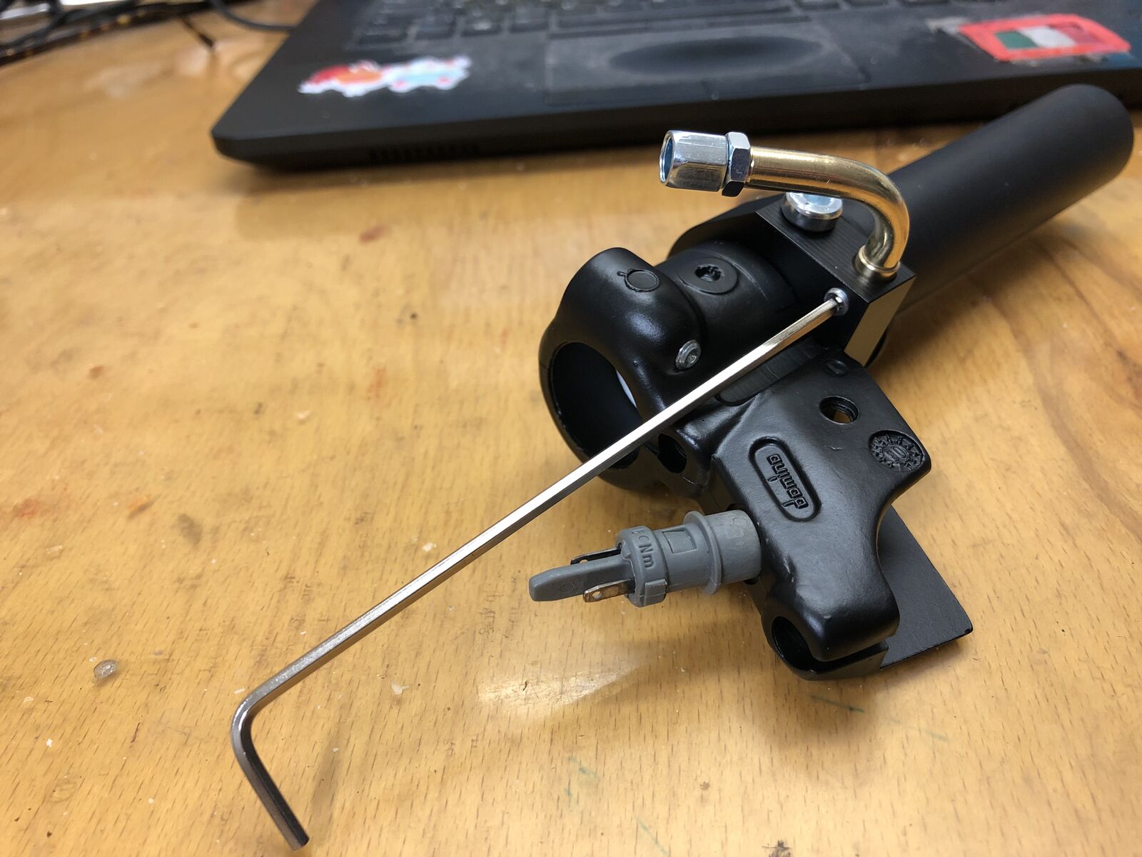

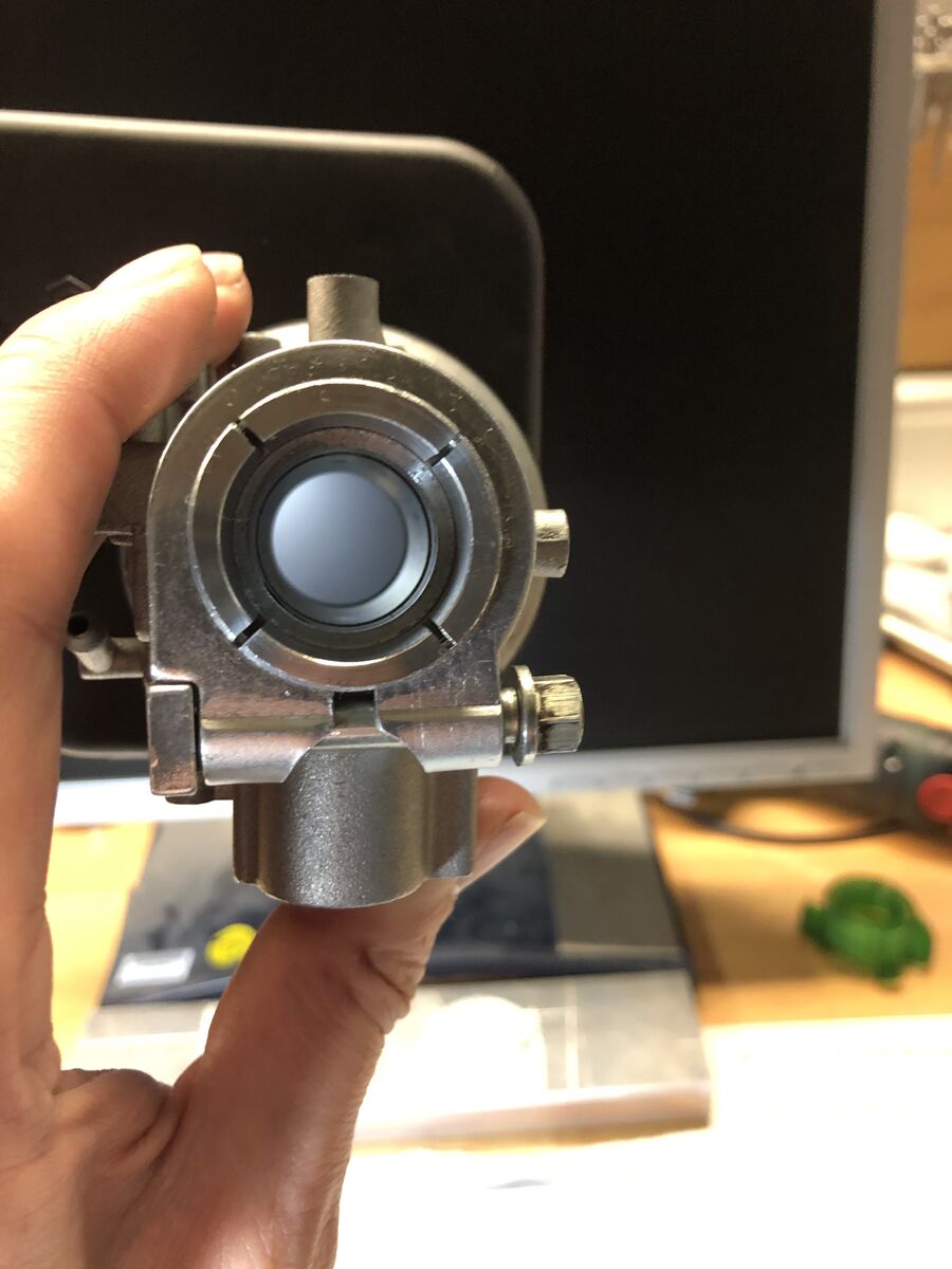

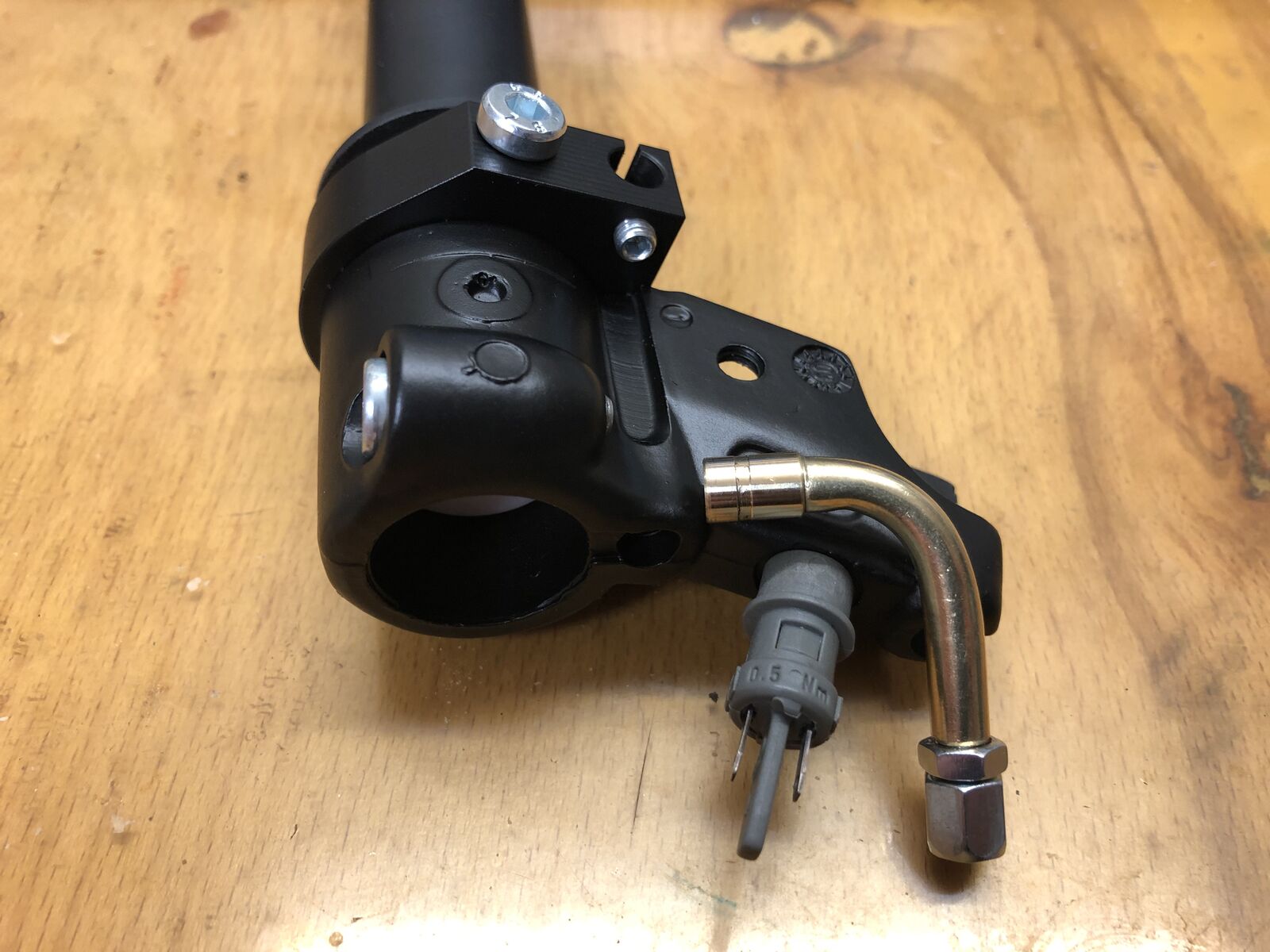

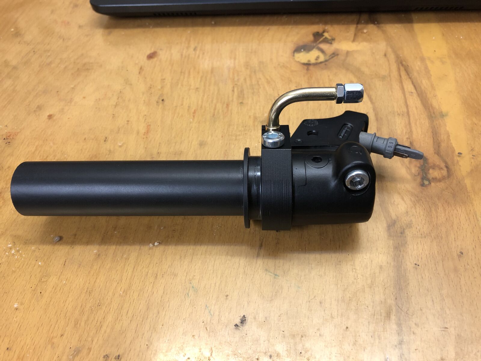

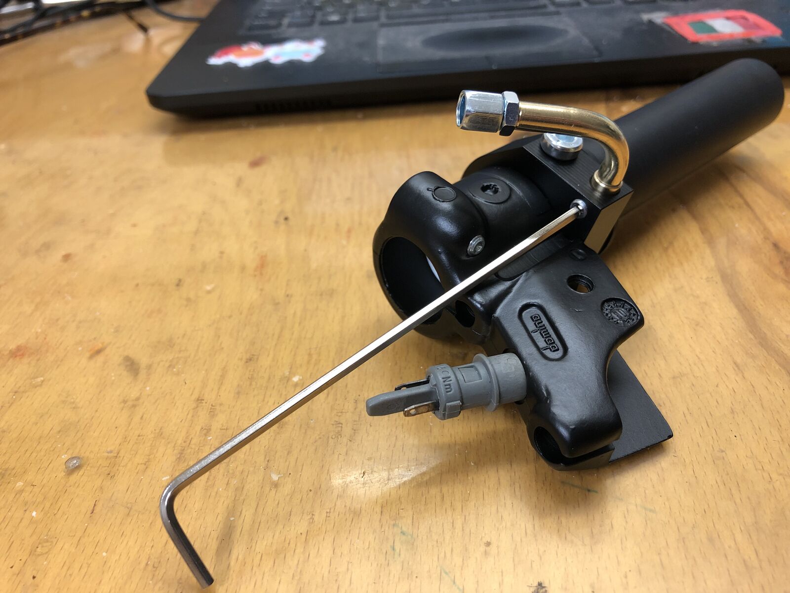

    Weil ich zu nix Größerem gekommen bin, habe ich den Wickelgasgriff für die Ape fertig gemacht. Ein neues Umlenkröhrchen bestellt, um einen Ansatz mit Einstich erweitert, den Kopf des Gasgriffs umgearbeitet, damit das Röhrchen entnehmbar ist, geklebt, gestrahlt und lackiert.
    Die Fertigstellung dieses kleinen Projekts (der 21er Gaser plus den Gasgriff dazu) mußte ich jetzt einfach abschließen, auch wenn das erst im Frühjahr verbaut wird.
    Jetzt ist der Kopf frei für den Vespa-Motor über die Weihnachtsferien.
    Ich hänge mal Bilder an, weil den Reaktionen bei meinem Einwurf neulich entnahm ich, daß euch solche aufwendigen Sachen gefallen...:-).
    Hat Spaß gemacht und sieht absolut original aus, weil es von der Lenkerverkleidung verdeckt wird. Alle wesentlichen Abmaße sind gleich.

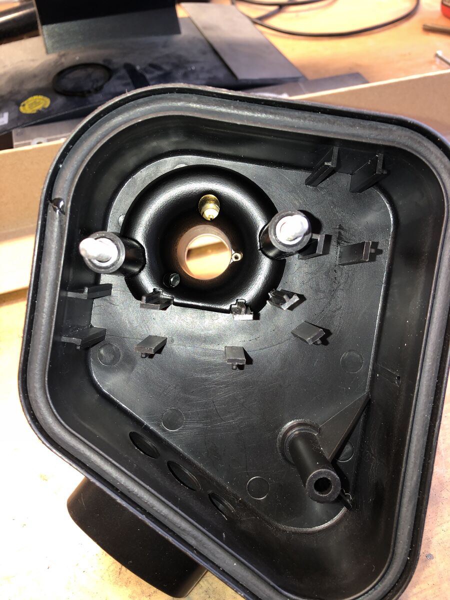

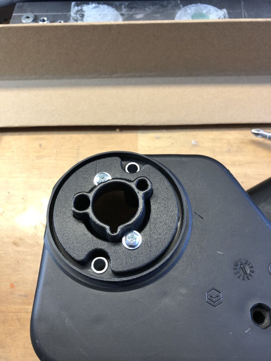

    Der Vollständigkeit halber noch der zweiteilige Trichter zum Verschrauben für den ausgedrehten Gaser um ausgedrehten Lufi-Gehäuse:
    Und natürlich der Gaser selber:
    Lustig, gell?
    Gruß Paddy.

    Hmm,
    ich habe mir ja so angewöhnt, immer mal so ein zwei Schritte voraus zu denken zur Ideenfindung und um Korrekturen in mein Vorhaben rechtzeitig einfliessen lassen zu können.
    Der Gedanke, ob bei der eingeschränkten Riemenauswahl wohl der Variator und der Wandler als 125er Komponenten die volle Spreizung erreichen, hat ja bereits die Idee reifen lassen, ins Getriebe gleich eine moderne Übersetzung einzubauen.
    Wenn ich jetzt schon geistig am Gehäuse rumspindeln und perforieren bin, wäre es der richtige Zeitpunkt, diese Entscheidung zu treffen.
    Ich denke, ich sehe das mal so vor als übernächsten Schritt.
    Kurz zur Begründung (ausnahmsweise mal aus technischer Sicht und nicht aus Sicht der Ersatzteilsicherheit).
    Laut Bedienungsanleitung hat die 50er PK im Getriebe eine Gesamtübersetzung von 11,64.
    Wenn ich mir jetzt eine ET4 anschaue, die liegt bei 9,42, also schon eine Ecke länger (Faktor 0,8).
    Wenn jetzt aufgrund von dämlichen geometrischen Gegebenheiten die Vario/Wandler-Kombi mit den zur Verfügung stehenden Riemen in dem Bereich nicht seine volle Spreizung erreicht, kann ich schnell in einer Gegend ablanden, wo ich mit der kurzen Ori-Übersetzung im Getriebe bei einer Gesamtübersetzung lande, die kürzer ist als meine derzeitige mit dem PK Variator und seinem Wandler.
    Das wäre ein Desaster. DR 130 mit max. 50 km/h übersetzungsbedingt zum Beispiel. Dann fährst du wirklich mit 40 die Eiger Nordwand hoch (zum Vergleich, der von mir gebaute Motor auf der Ape mit dem DR, wie gesagt stark auf Liefergrad bei unteren und mittleren Drehzahlen ausgelegt, schiebt die Vierteltonne plus Fahrer mit entsprechender Übersetzung bei moderater Drehzahl bis 60 laut Tacho, nicht auszudenken, wie das bei kürzerer Übersetzung in dem kleinen 80 Kilo-Mädel aus Pontedera wäre,...).
    Geht gar nicht, wenn der Motor in der Wespe drin ist, mach ich den nicht mehr auseinander, um das später nochmal zu ändern. Danach will ich nur noch am Wandler und der Vario spielen.
    Meine Entscheidung steht nun fest, ins Getriebe kommen auch Zahnräder von der Stange.
    Ich schau mal, ob ich ein gebrauchtes Getriebe einer Sfera oder ET4 kriege irgendwoher, die haben die gleich kleinen Räder ungefähr.
    Dann bin ich zwar zunächst mal geriebeseitig länger als gewollt unterwegs, aber es gibt ja noch den Unsicherheitsfaktor Vario mit käuflichen Riemenlängen.
    Schlimmstenfalls begrenze ich die Vario etwas, falls die Spreizung doch größer ausfällt, als gedacht.
    Die PK hat anscheinend eine Spreizung von 3,2 gemäß BA.
    Wie gesagt, großartig schneller als jetzt soll sie nicht laufen. Derzeit stehen knapp über 60 auf der Uhr, 70 reichen locker im Prinzip, viel schneller will ich gar nicht.
    Wenn ich jetzt ein ET4 oder Sfera Getriebe mit Gehäuse finde, kann ich die Achsabstände messen und das entsprechend so vorsehen, wenn ich dann mal bei der Kupplungsglocke bin.
    Langsam wird es echt spannend, Kollegen. Solche Überlegungen braucht man bei einem Schaltroller nicht führen...
    Ich kann es kaum noch erwarten, anzufangen...

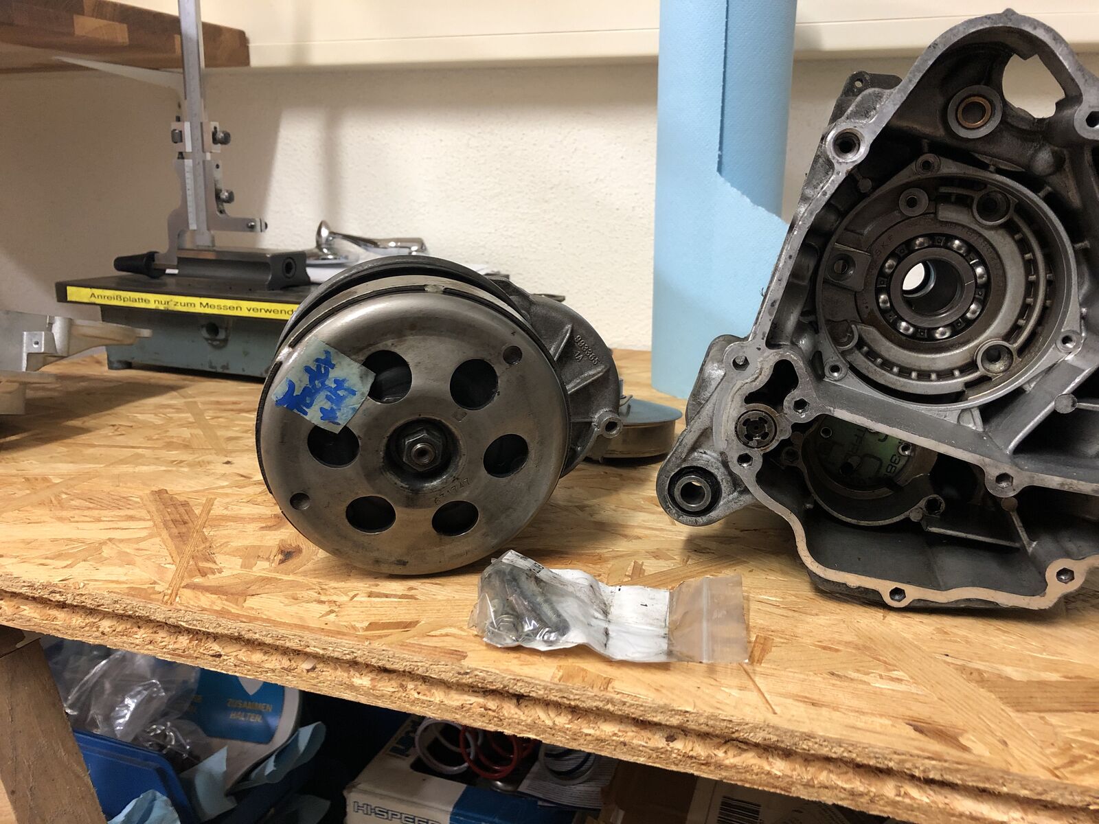

    Hah,

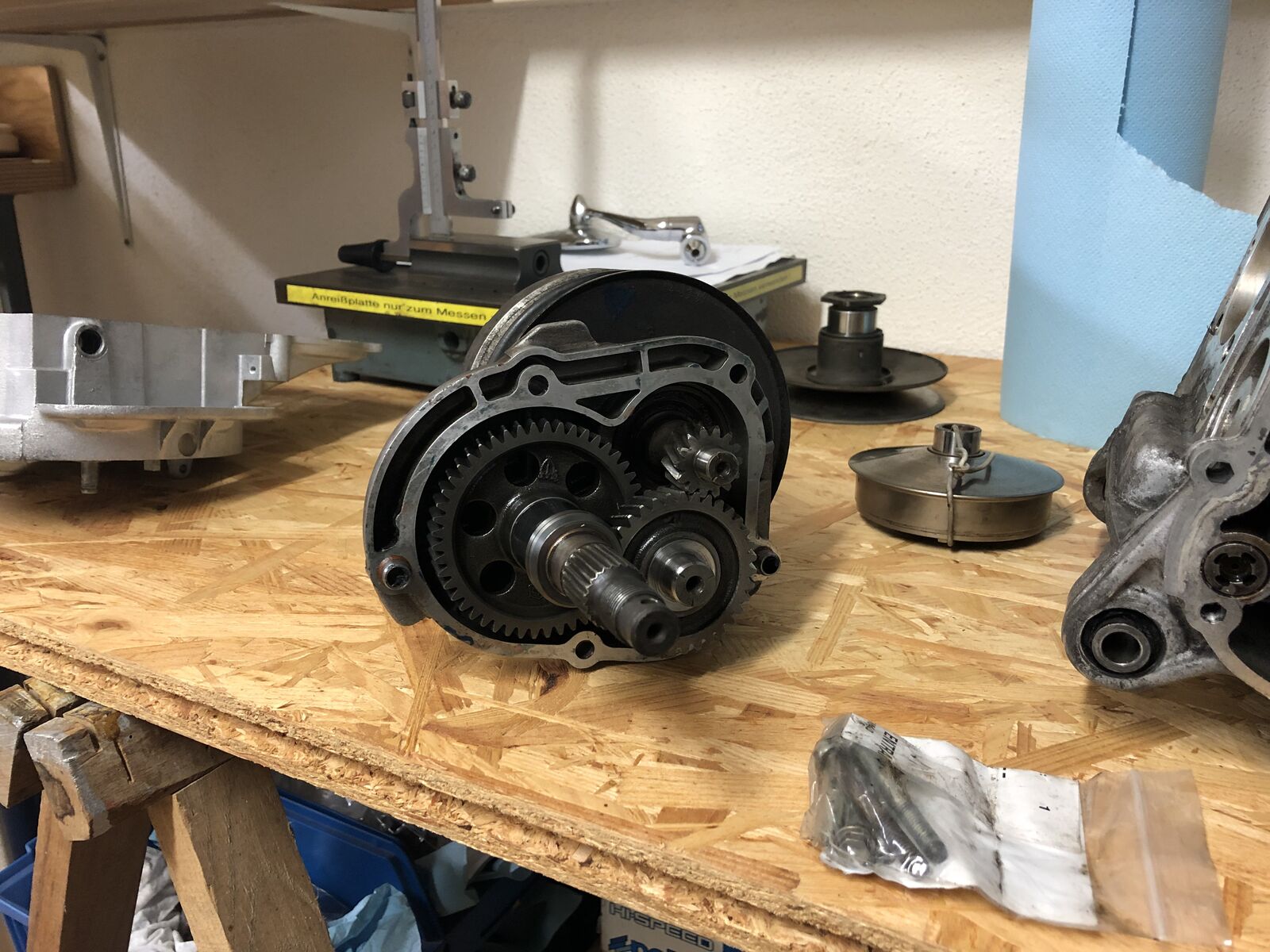

    nachdem ich meine jüngsten Überlegungen gestern abend geschrieben habe, bin ich noch etwas auf die Suche gegangen.
    Siehe da, bei Kleinanzeigen Sfera-Gehäuse, Getriebe, Wandler mit Kupplung und Vario gefunden.
    Habe schon überwiesen und sollte das Paket nächste Woche kriegen.
    Dann wird es etwas konkreter. Ergo sollte ich mir die Vorrichtung noch machen können, die Spreizung bei gegebenem Achsabstand durch das PK-Gehäuse mit den Vario/Wandlerteilen der Sfera/ET4 und einem 125er Automatikriemen (den muß ich bestellen) und alternativ mit einem 50er Automatikriemen (da sollte der alte noch auf Lager bei mir sein).
    Außerdem kann ich die Achsabstände im Sfera-Gehäuse ausmessen mir den Neuaufbau des Vespa-Getriebes mit Sfera/ET4 Teilen überlegen.
    Somit bin für alles offen künftig. Auch wenn natürlich die Verwendung eines neuen Getriebes etwas mehr Arbeit am Getriebegehäuse der Automatik bedeutet.
    Jetzt bin ich schon gespannt. Bisher habe ich nur anhand von Bildern im Netz rumgeraten, wie es werden könnte.
    Mit den Teilen wird alles sehr konkret und kann dann einigermaßen auch in geometrische Auswirkungen gegossen werden.
    Juchu!
    Gruß Paddy.
    P.S.: einen schönen Projekttisch habe ich mir auch schon neben der Fräsmaschine aufgebaut für die Teile, Vorrichtungen, etc.
    Die Wespe steht jetzt mitten in der Werkstatt, dann kann man auch mal kurz messen am Objekt selber...

    Ach, und Nachtrag.
    Vorher bin ich am zweiten, noch montierten Automatikmotor von Mario vorbei gelaufen.
    Ich habe ja kürzlich erwähnt, daß so Schritt für Schritt die Automatik-typischen Merkmale wegfallen.
    Bei dem montierten Motor ist mir aufgefallen, daß an der Stelle, wo ich den Topf für die Kupplung in das Gehäuse einlassen werden muß, ja auch der Gashebel sitzt. Das hatte ich an den blanken Gehäusen so nicht mehr auf dem Radar.
    Damit fällt dieses lustige Detail auch noch weg. Ich habe mich schon drauf gefreut, eine aufwendige Hebelage zu bauen, damit ich einen SHB über dieses einzigartige Konstrukt ansteuern kann.
    Das entfällt jetzt auch...Bin mal gespannt, ob der Ori-Gaszug hoch zum SHB reichen wird, könnte gehen.
    Sonst ist es nicht mehr wie geplant Plug and Play, der neue Motor...

    So, Bilder habe ich keine, aber ich kann berichten, daß die Vorrichtung für die ZGP-Bearbeitung und das Ausspindeln des Kupplungsbereich so gut wie fertig ist. Morgen will ich noch ein paar der Gehäusegewinde des Getriebebereichs übertragen zum Spannen, dann ist die fertig.
    Ein Rohlich aus VA ist gedreht für eine Transportrolle für mein Schweißgerät mit halbrunder Nut, die noch eingedreht werden muß.
    Der Verkäufers des Getriebes für die Sfera/ET4 hat seine Kohle bekommen und ich habe schon eine Trackingnummer.
    Es kommen nun:
    -vollständiges Getriebe
    -das dazugehörige Motorgehäuse
    -Wandler mit Kupplung und Kupplungsglocke
    -ein paar Varioteile
    Wenn alles klappt, werde ich sicher den Wandler mit Kupplung neu kaufen, den Variator sowieso.
    Aber es geht jetzt mal darum, das alles maßlich zu fixieren und der preis war in Ordnung.
    Wenn das Zeug da ist, kann ich die Achsabstände ausmessen und das ganze entsprechend im Vespagehäuse positionieren.
    Und ich sehe dann auch, wie ich die Abtriebsachse der Vespa umarbeiten muß, damit sie das letzte Rad des ET4 -Getriebes aufnehmen kann.
    Die Zwischenwelle plane ich irgendwie unverändert zu positionieren, dann wäre da schonmal Standard in Verwendung.
    Die Eingangswelle muß ich mir halt irgendwie stricken, weil ja die Kupplungsglocke am anderen Ende zum liegen kommt.
    Die Kupplungsglocke muß ja verdrehfest zu der Welle werden und ihre Verzahnung werde ich nicht nutzen können. Aufnahme dann im Durchmesser größer und irgendwie, keine Ahnung...:-)
    Mal sehen. Da wird mir schon was einfallen.
    Ich werde wohl nicht drum herum kommen, etwas neues Alu in das Vespagehäuse einzubauen und mit neuen Lagerstellen zu versehen. Das wird interessant werden.
    Ja, letzte Arbeitswoche, da ist noch viel los und nach Feierabend ist die Zeit dann knapp.
    Schaun wir mal, ob ich alles durchbringe.
    Im Zweifelsfall Freitag halt Open End...
    Jetzt freue ich mich auf das Getriebe, endlich die Teile in Händen halten und nicht nur Bilder.
    Dann wird alles hoffentlich konkreter.
    Gruß Paddy.

    die beiden letzten Vorrichtungen für die Bearbeitung sind fertig:
    Die große ist jetzt komplett abgebohrt, Grundplatte ringsum mit 13 Löchern perforiert in 45 mm Abstand, damit sie in allen nur erdenklichen Positionen auf den Tisch genommen werden kann.
    Die kleine für die ZGP hat einen Dorn. Somit kann ich mit der Platte darunter direkt auf den Tisch oder wahlweise ohne Platte in den Teilapparat. mal sehen, was sich anbietet, so bin ich offen.
    Das 125er Sfera-zeug ist auch gekommen:
    Das hat jetzt den Vorteil, daß ich mir nun eine Vorrichtung noch machen kann, bei der ich wie schon beschrieben die Einbausituation von Vario und Wandler simulieren kann.
    Allerdings muß ich zugeben, daß Mario nicht ganz unrecht hat.
    In einer PN hat er darauf hingewiesen, daß die Masse der 125er Komponenten doch ganz ordentlich ist.
    Der Wandler schenkt sich nicht viel zu dem Wandler, den mit Mario in seinem Paket vor einigen Wochen zusammen mit zwei Vario geschickt hat, aber die Kupplung ist schon recht geräumig.
    Ich nehme das jetzt mal so hin, behalte aber im Hinterkopf, daß an der Stelle zumindest ein Wandler mit einer 50er Kupplung auch nicht verkehrt wäre.
    Wenn ich ehrlich bin, sollte ich jetzt so eine Garnitur mit Getriebe noch von einer 50er haben, damit ich entscheiden kann. Immerhin nimmt das Einfluß auf die späteren, doch recht aufwendigen Änderungen am Getriebegehäuse der Vespa.
    Jetzt mach ich mal die Riemenvorrichtung und dann sehen wir weiter. Über Weinachten habe ich ja mit dem Motorgehäuse zu tun. Zum Getriebe komme ich dann Anfang nächstes Jahr, bis dahin brennt noch nix an.
    Mehr Auswahl gibt es aber sicher auc bei der 50er.
    Was aber positiv ist, bei dem ganzen Zeug ist auch der kleinere Kurbelgehäusedeckel dabei.
    Den werde ich morgen mal strahlen und ihn für Schweißversuche verwenden.
    Dessen Gußlegierung kommt der der Vespa sicher sehr nahe, er hat eine eben Dichtfläche, etc.
    An dem kann ich das Schweißen und den etwaigen Verzug ausgiebig testen.
    Soweit mal der Stand.
    Auf jeden Fall ist es schön, etwas in den Händen zu halten, das macht die weiteren Überlegungen viel einfacher. Solide sieht das ganze aus.
    Das einzige ist halt, die Übersetzung werde ich nicht kürzer kriegen vermutlich, eher nur länger von der Stange.
    Bei der 50er würde man mit einer kürzeren starten und hat dann im Zubehör für längere recht viel Auswahl, so wie ich das bisher gesehen habe...
    Gruß Paddy.

    • December 16, 2020 at 22:28
    • #60
    Also Männer,
    das ist schon etwas tricky.
    Der 125er Wandler ist innen größer, also ist da mehr möglich bezüglich Lagerung.
    Bei mir ist ja alles seitenverkehrt, deshalb tut ein größerer Durchmesser da einfach mal gut, wenn man offen bleiben will bei der Wellengestaltung.
    Andererseits ist auch die Kupplung größer.
    Und leider, wie ich gerade gemerkt habe, so groß, daß der Durchbruch für die Glocke im Getriebegehäuse der Vespa doch recht nahe an den Aufhängungspunkt des Stoßdämpfers kommt.
    Es geht noch auf den ersten Blick, auch wenn der Bereich 5 mm Wandstärke neu bekommen soll.
    Aber schön ist anders.
    Im Wandlerbereich ist die Vario auch größer im Durchmesser, was mir entgegen kommt, weil ich die Wandlerhülse ausdrehen will, um mehr Durchmesser auf meinen Polradadapter zu bekommen.
    Gerade tendiere ich so dazu:
    -Vario 125er
    -Wandler und Kupplung 50er
    -Getriebe 125er
    Ich habe jetzt den ganzen Käse mal grob vermessen für meine Vorrichtung für den Riemen. Und zwar will ich die so machen, daß ich alles kombinieren kann.
    Wandler und Vario für 50er habe ich von Mario freundlicherweise ja bekommen und das für die 125er kam ja heute mit dem Getriebe.
    Für den Wandler mit Kupplung wollte der gute Mann 25 Euro, also wäre nicht viel kaputt, wenn es ein 50er Wandler wird und ich eine 50er Kupplung mit Glocke noch kaufen muß.
    Das Projekt wird ohnehin teuer und Irrtümer und unnötig ausgegebenes Geld werden noch ein paar mal kommen, da habe ich mal keine Bedenken.
    Also, jetzt erst mal die Vorrichtung.
    Paket von SC mit PK 125er Riemen und dem Rest kommt auch morgen, dann habe ich genug zum hin und her überlegen und messen.
    Oder einfach mal anfangen mit aufschweißen und fräsen, je nach Lust und Laune.
    Ich berichte...
    Gruß Paddy.
