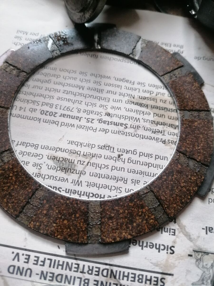

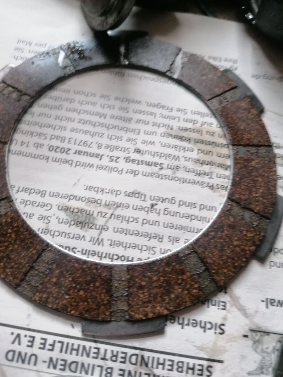

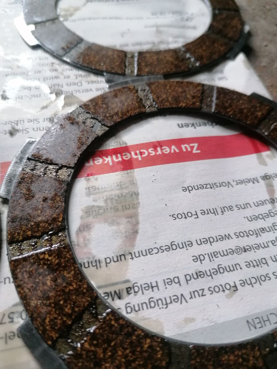

    Hallo, hier nochmal Bilder der Beläge. Die Feder ist krumm (siehe Foto) ist das schlimm?

    • December 13, 2020 at 19:43
    Die Beläge sehen gut aus, die Feder eher nicht. Besorge dir eine neue.
