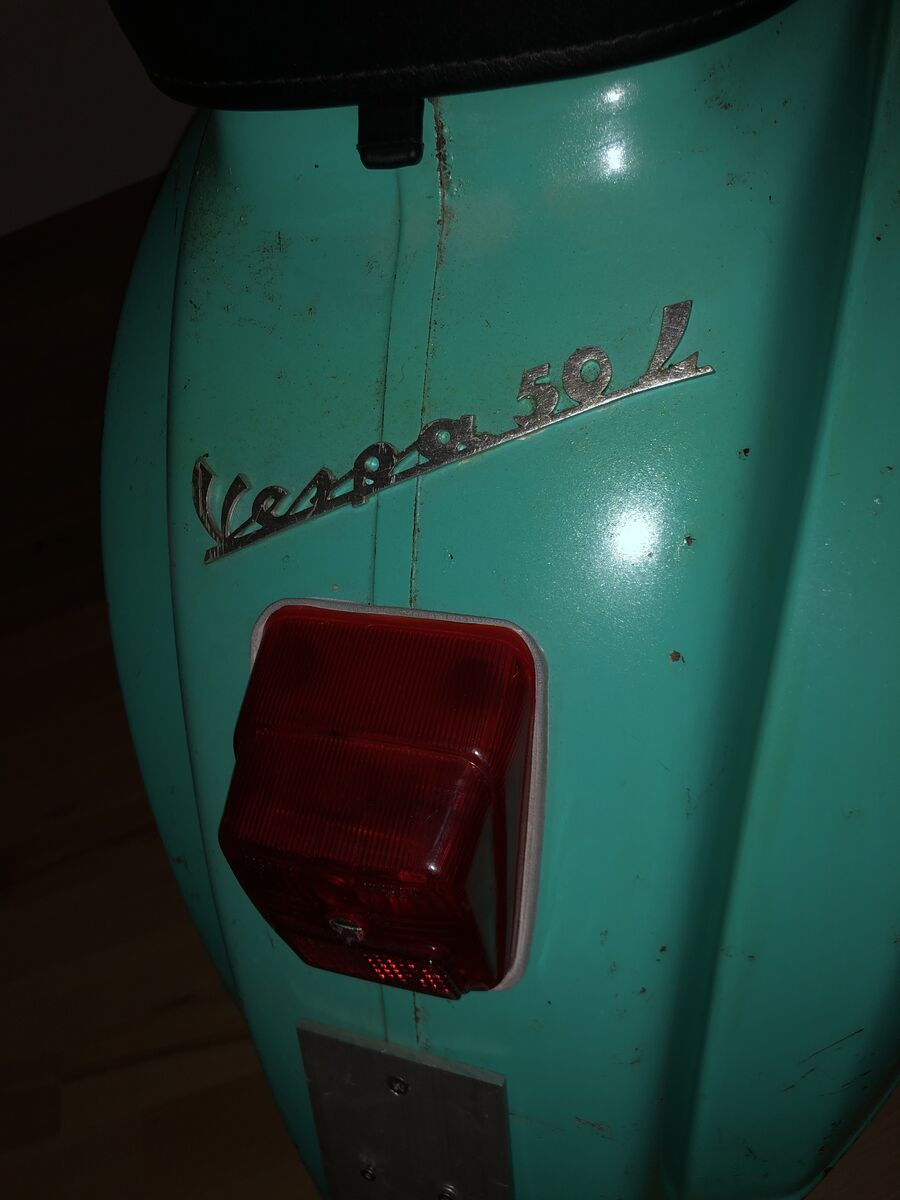

    • December 13, 2020 at 20:25
    anbei der schriftzug, vllt kannst du mir weiterhelfen :/

    • December 15, 2020 at 06:26
    Doch. Lelox hatte Dir den Link gepostet, aus dem Du entnehmen kannst, dass Du keine L hast. Dafür spricht auch das Rüli. Das der L hat einen Zierring. Den Schriftzug kann sich jeder hinpappen.
    Leider bist Du mit Bildern recht sparsam, sodass das niemand richtig beurteilen kann.

    • December 15, 2020 at 07:21
    Danke, Menzinger, darauf wollte ich hinaus. Bin mir noch nicht im Jlaren darüber, ob es für die 50N einen Schriftzug hinten drauf gab.
    12,185
    35,300
    4,299
    • December 15, 2020 at 12:56
    Ne 50 N hatte nur Special drauf stehen.
    3,309
    11,204
    1,485
    • December 15, 2020 at 15:21
    Die 50 N Normale meine ich.
    12,185
    35,300
    4,299
    • December 15, 2020 at 16:18
    Meine ist ne 50 N und es steht nur Special drauf. Ach bei der vom Kumpel
