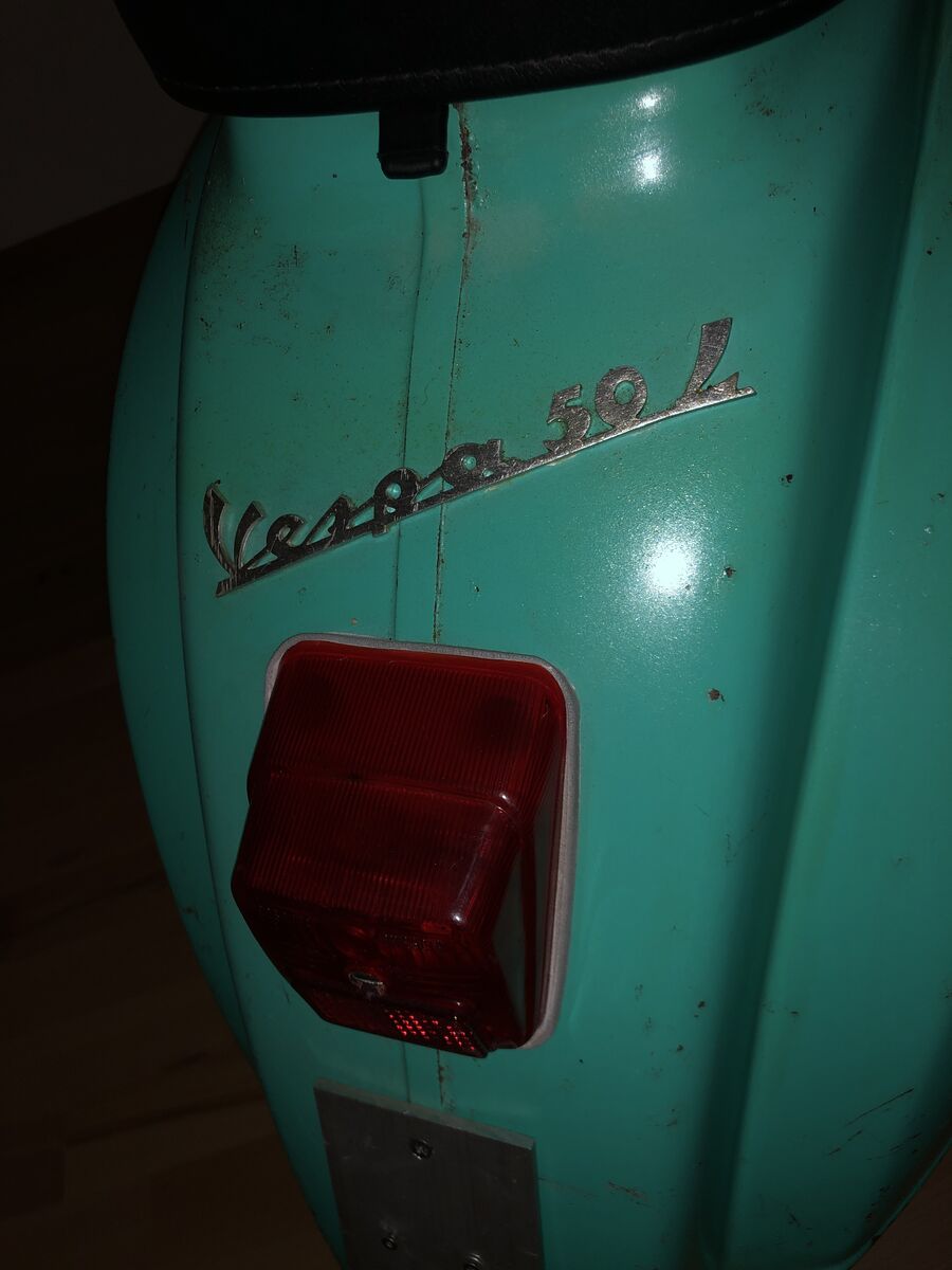

    Hi Leute,
    habe mal eine Frage, meine Vespa (1966) hat die Rahmenummer 102XXX und hat ein "Vespa 50L" schriftzug hinten drauf.
    Nun hab ich Online herausgefunden dass es die 50L nur ab der Rahmennummer 500XXX ab dem Baujahr gab?
    Jetzt ist auch noch der Olack "verde Paraggi" inkl. dem Sticker beim Vegaser drauf. Die Farbe gab es ja nur 69' und 70' oder?
    jemand hier erfahrungen damit?

    102XXX passt zu Bj. 66 laut

    Die 50L hat Alu-Trittleisten und einen Lampenzierring. Manche meinen auch die Gabel in Farbe des Lacks.
    Hast Du Papiere bzw. hast Du ein paar aussagekräftige Fotos für uns?

    das schon, aber nicht zu 50"L", da die alle mit 500XXX beginnen und nicht 102XXX

    Das ist normal. Da steht nur Vespa 50 drin.
    Wenn die Rahmennummer mit den Papieren übereinstimmt und außer dem Schriftzug nichts auf eine 50L hindeutet, dann wird es keine sein :-3

    die alutrittleisten und der Lampenzierring sind schon auch da, mich verwundert nur die rahmenummer :/

    Was für einen Präfix hat die Vespa?
    Ich vermute mal V5A1T. Das wurde lt. Vespa models für 50R, 50L und 50N Normale verwendet. Vielleicht hilft dir die Seite schon mit der Ausstattungsbeschreibung.
    Um dann noch weiterzuhelfen, mach bitte ein Bild vom Schriftzug hinten und stelle es hier ein.
    Seit wann ist die Vespa denn bei dir?
    Gibt ja genug Leute, die finden den einen Schriftzug besser als den anderen. Da werden Kaskaden ausgetauscht und was weiß ich was. Das ist dann beim Erwerb meist nicht dokumentiert und der neue Besitzer wundert sich über seine Vespa im Originalzustand.

    anbei der schriftzug, vllt kannst du mir weiterhelfen :/

    Da haben wir es ja schon. Die Italiener haben die Rahmennummern vergeben. Die deutschen hat das nicht interessiert und ihre eigenen vergeben. Deswegen 2 Typenschilder.
    Dann lass erstmal neue deutsche Papiere machen. Sonst biste eh illegal unterwegs. Die italienischen Papiere zählen in Deutschland nicht! Auch wenn du damit in D online ein Kennzeichen bekommst.

    Doch. Lelox hatte Dir den Link gepostet, aus dem Du entnehmen kannst, dass Du keine L hast. Dafür spricht auch das Rüli. Das der L hat einen Zierring. Den Schriftzug kann sich jeder hinpappen.
    Leider bist Du mit Bildern recht sparsam, sodass das niemand richtig beurteilen kann.
