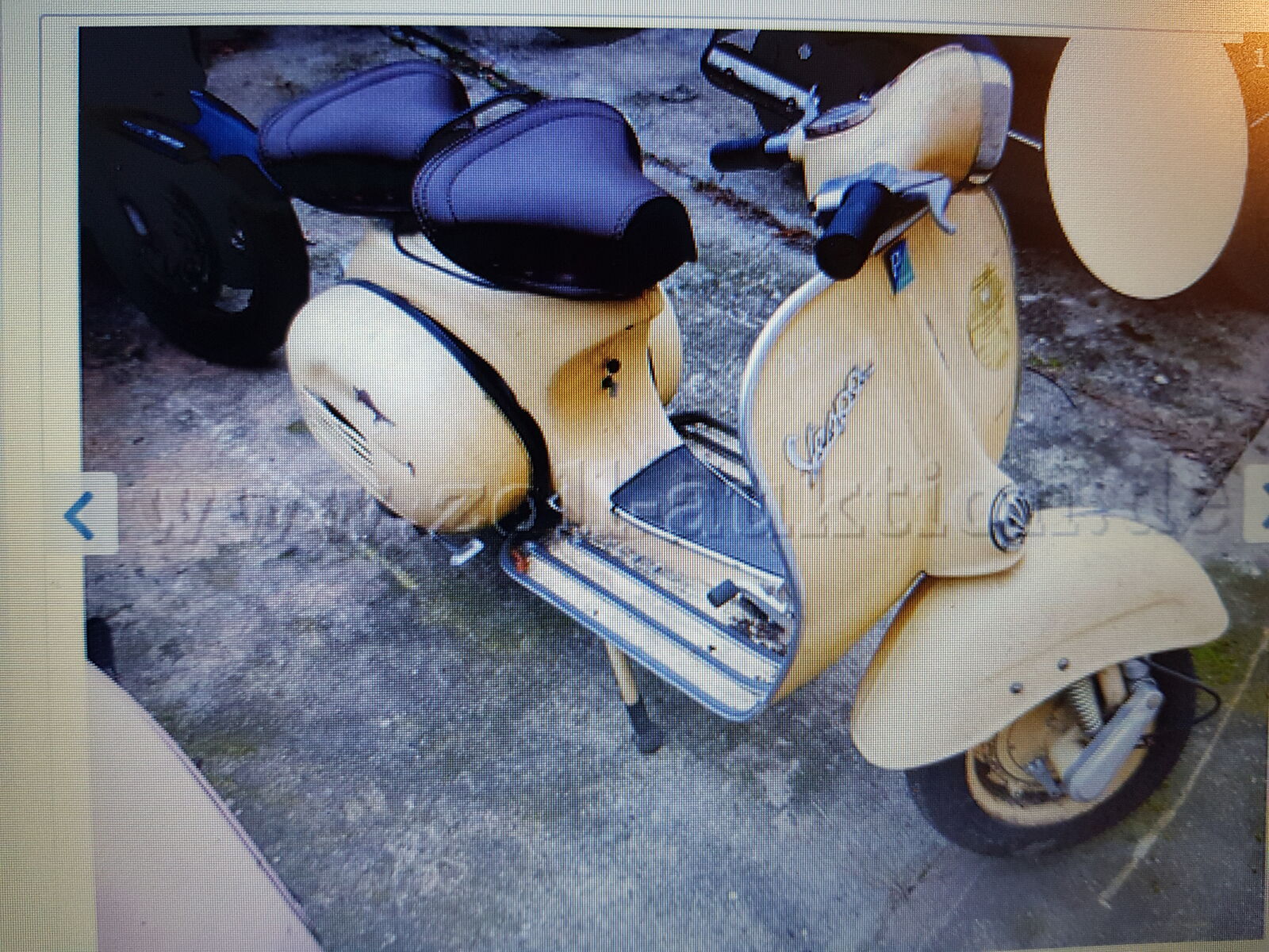

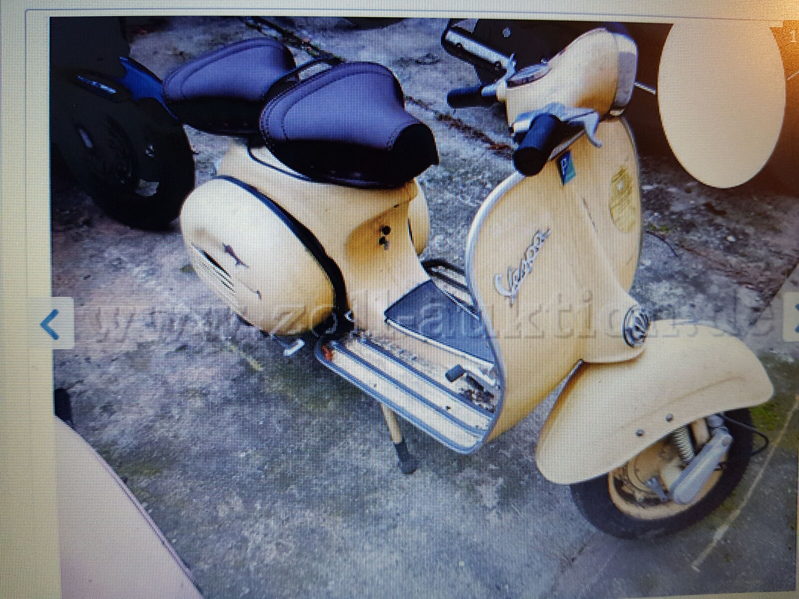

    Ist die im November bei Zollauktion gewesen?
    Habe da mal eine gesehen.
    Haste mal ein Bild von der ganzen Vespa?
    Danke
    Gruß Marco

    hallo Marco, hier ein Foto

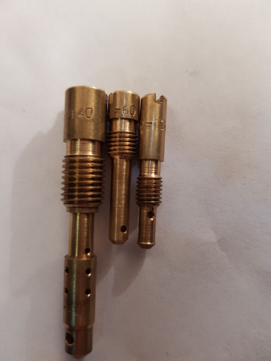

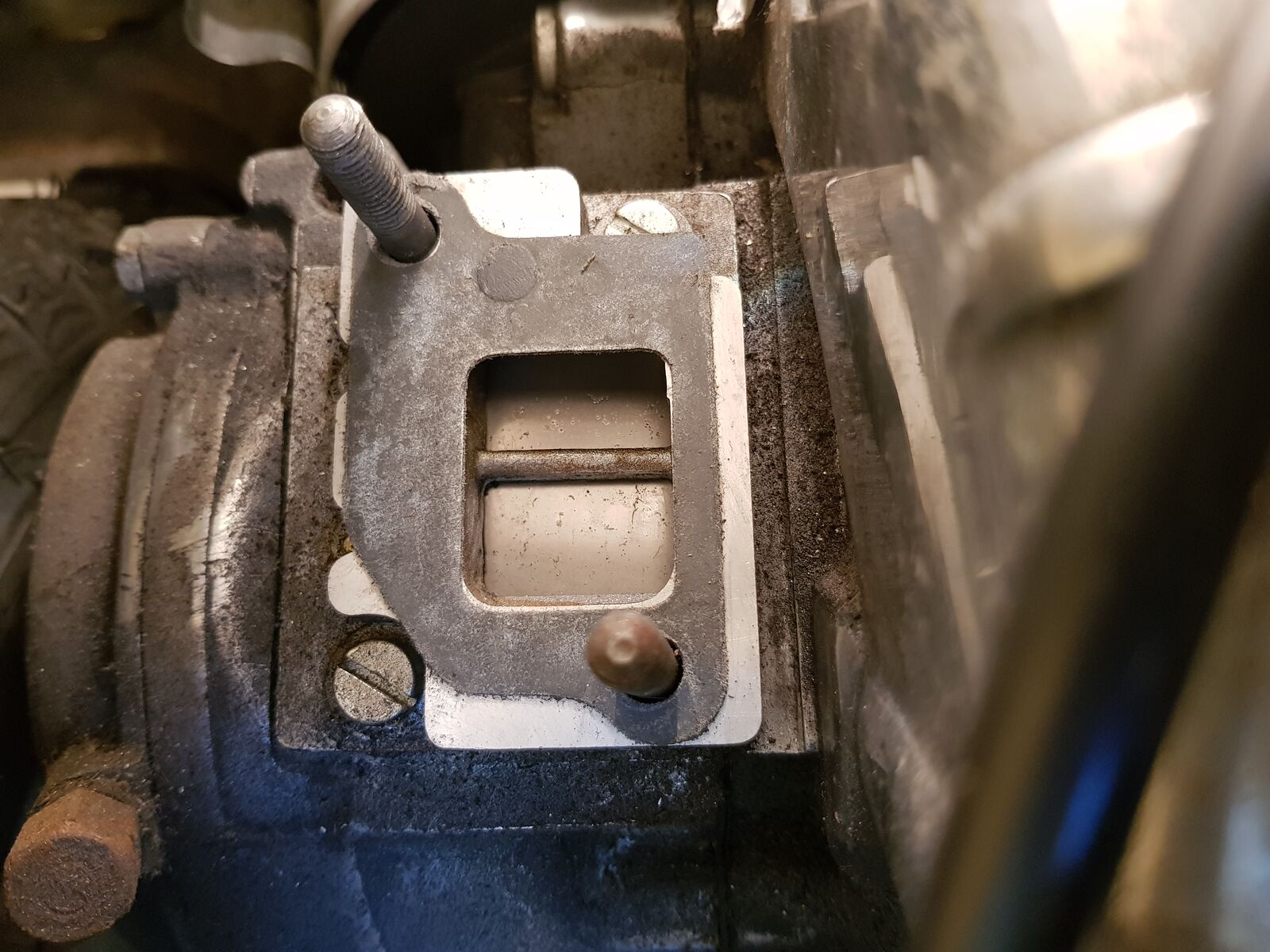

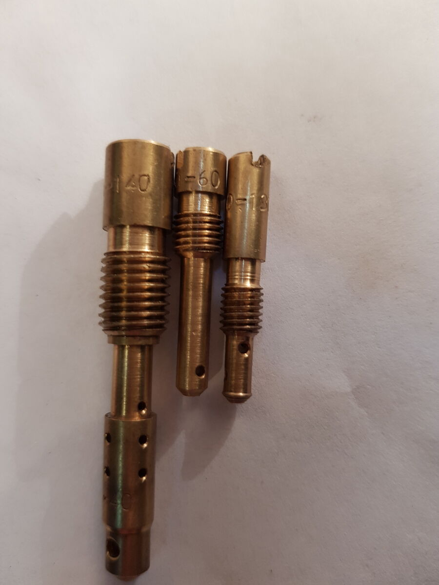

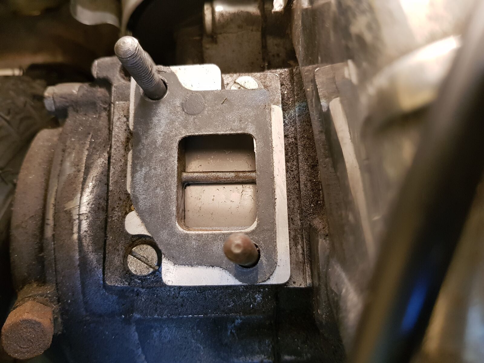

    Hallo zusammen, den 150cc Zylinder habe ich nun gegen einen neuen 125cc ausgetauscht. Beide Zylinder sind 3 Kanal und das Kurbelgehäuse auch. Ich habe den Vergaser abgebaut, ausgeblasen und möchte ihn nun korrekt bedüsen
    Es ist ein Jetex Vergaser mit der Bezeichnung: J 20/20 L 5 mit den im Foto bestückten Düsen. Von links nach rechts:
    140 40 92. In der Foto Mitte: 60. Ganz rechte Düse 40-130. Düsen lassen oder optimieren? Unter der Vergaserwanne, also direkt auf dem Kurbelgehäuse ist zu meiner Überraschung eine Platte geschraubt die ein Schmetterlingsventiel/ Flatterventiel inne hat. Als Vespa Laie hatte ich vermutet dort direkt auf die Kurbelwellenwange zu blicken..Welcher Motor ist das? Für Tipps zur Bedüsung insbesondere wäre ich dankbar.

    • #36
    Jetex Vergaser?
    Also bei ner Vespa kenn ich nur Dell'Orto, Spaco, Bing oder IRZ.
    Die "Platte" ist ein Membran.
    Mach diese mal weg. Kanm sein, dass dein Drehschieber hinüber ist und das so "repariert" wurde.
