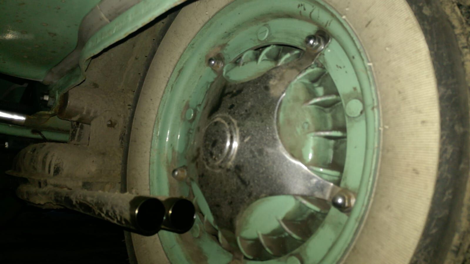

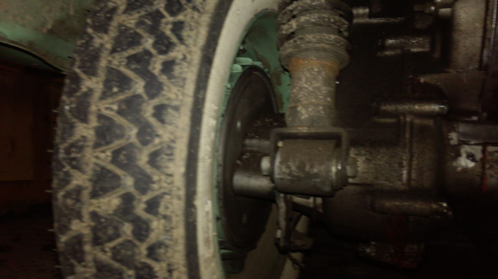

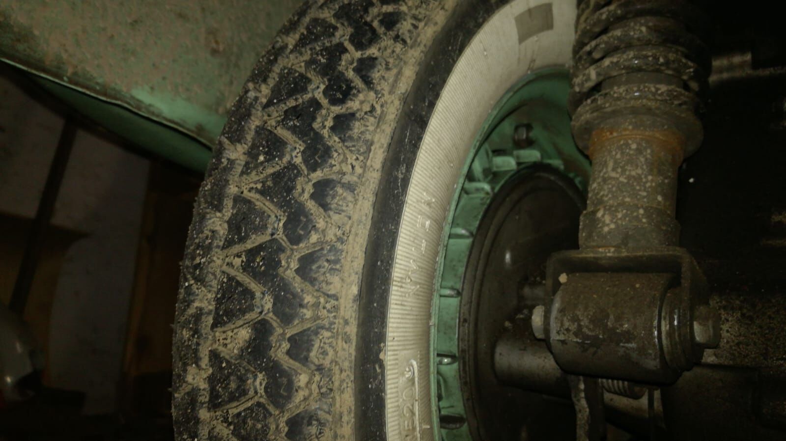

    Oh, das weiß ich nicht, ich habe ihn als 10 Zoll Vespa gekauft und eingetragen bekommen. Es ist so eine schöne Vietnam Vespa gewesen, schlagt mich, aber bitte daraus keinen neue Diskussion machen. Nun möchte einfach mehr Kraft haben, der jetzige Motor ist in Ordnung und fährt auch gut, ich habe ihn revidieren lassen, aber ich merke eben doch, dass es keine Tourenvespa ist und ich möchte einfach im Sommer mal ein paar Touren fahren. Da ich nur 125ger Führerschein habe, ist glaube ich mit Tuning nicht viel getan. Deshalb habe ich deinen Rat befolgt - das hast du mir bereits letztes Jahr geraten und möchte auf PX Motor umsteigen. Im Netz gibt es gerade beide, neige aber eher zu Lusso. Daher meine Frage, ob ich bei 10 Zoll überhaupt noch etwas ändern muss.
    3,811
    21,036
    3,429

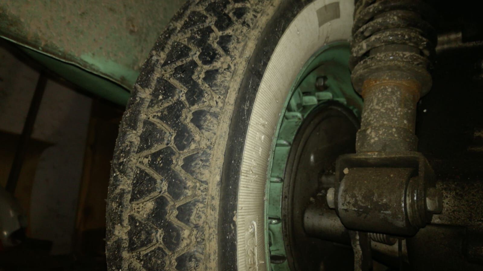

    • January 3, 2021 at 08:40
    Dann mach mir bitte ein Foto von Deinem Hinterrad von der linken Seite aus.

    • January 3, 2021 at 08:53
    Wenn die schon 10"hat (ohne GS-Felge), dann muss an der Bremse auch nichts umgebaut werden.
    Falls doch, dann genau so vorgehen wie von Menzinger beschrieben.

    • January 3, 2021 at 09:10
    Deine Bilder zeigen den Umbau ohne GS-Felge. Keine weiteren Nacharbeiten erforderlich.
