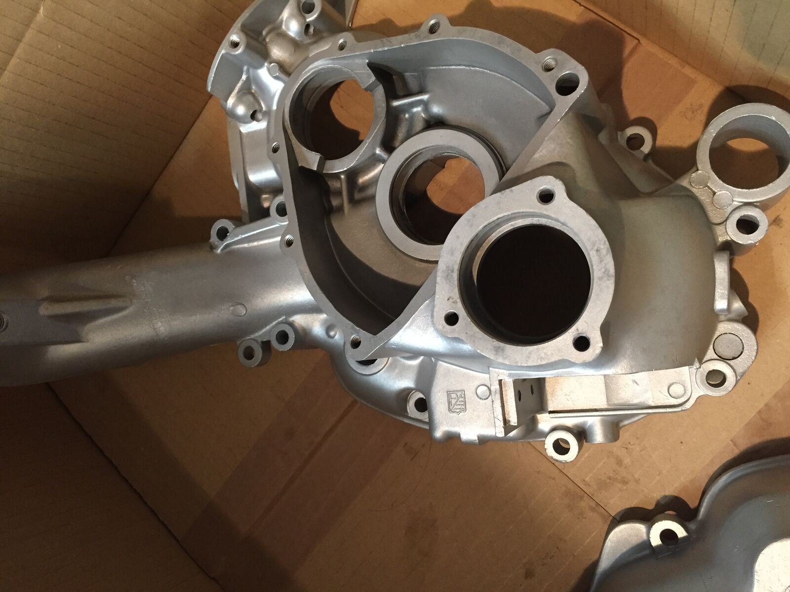

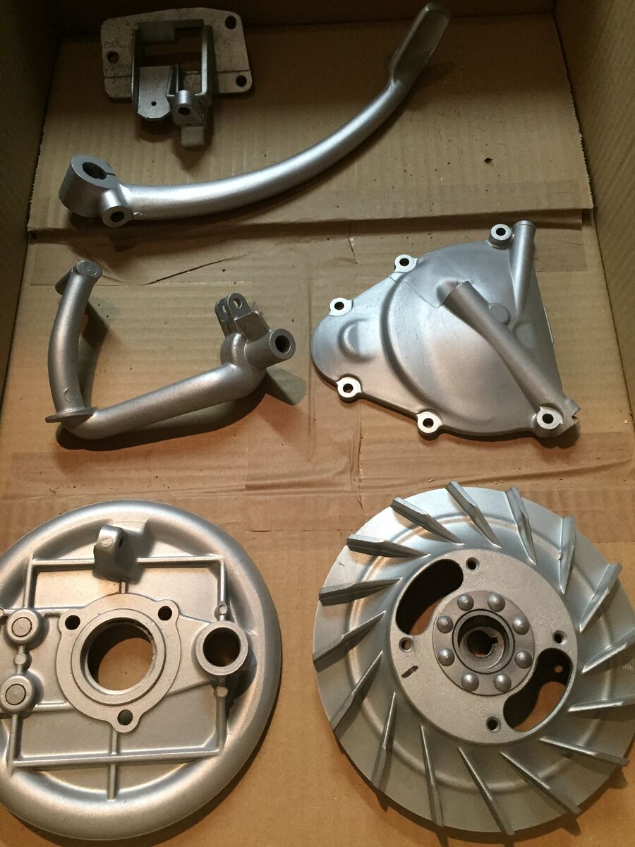

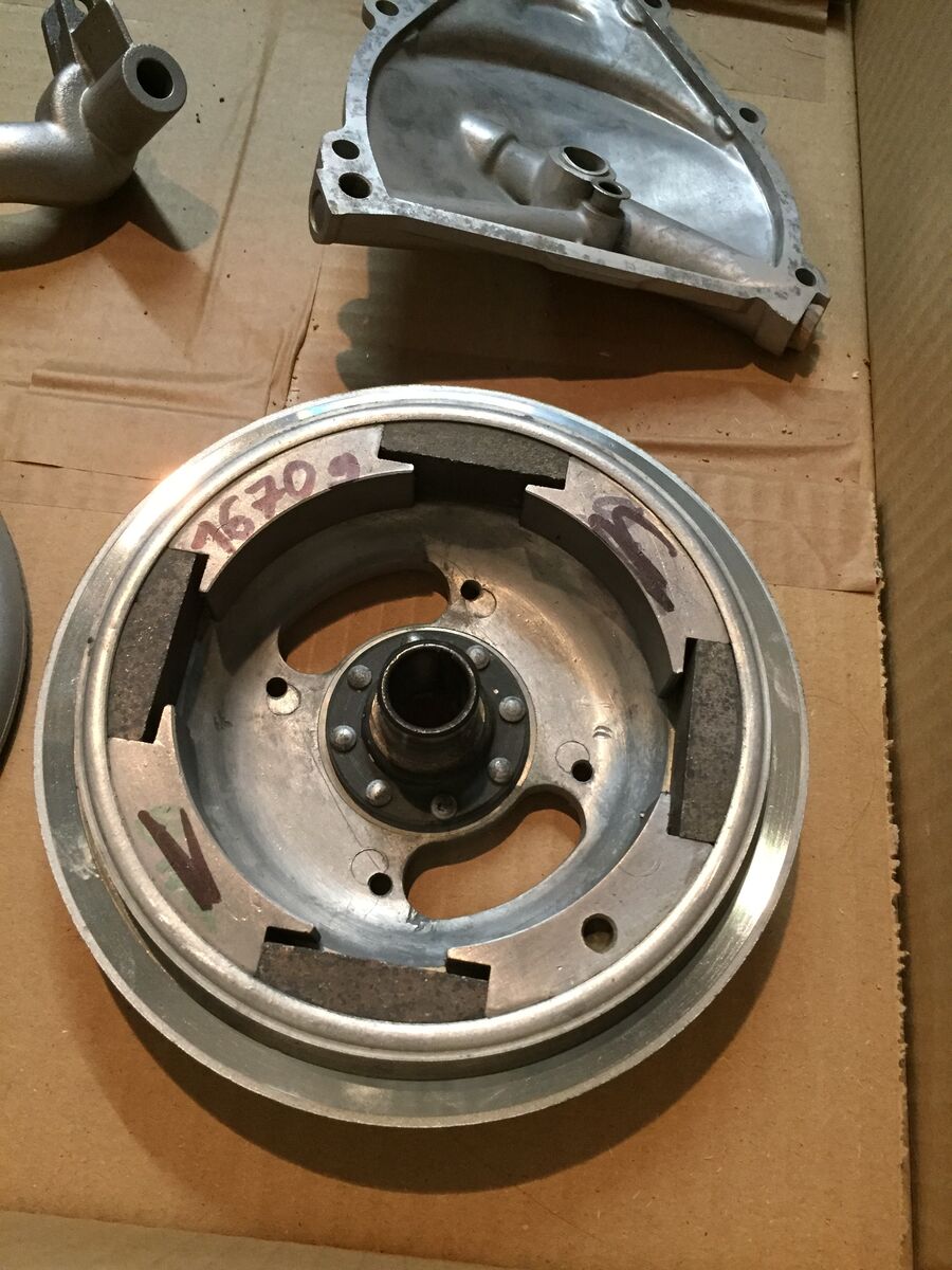

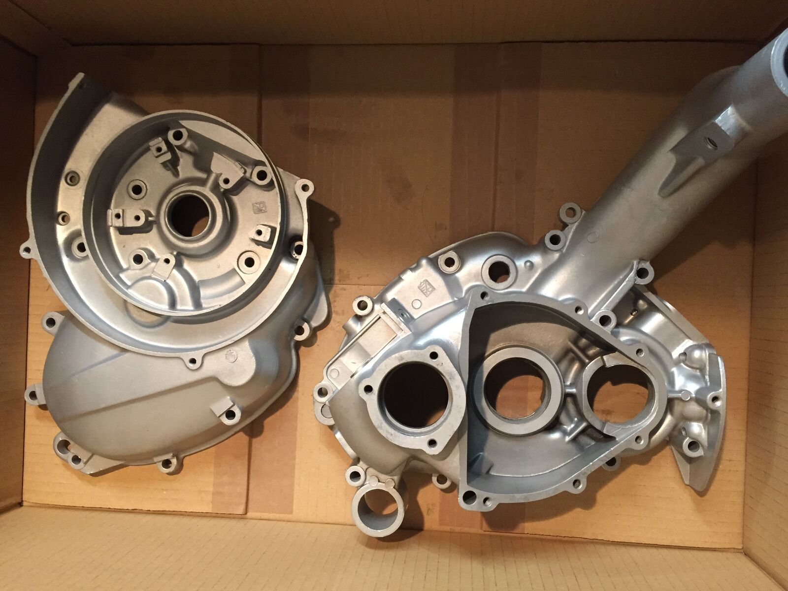

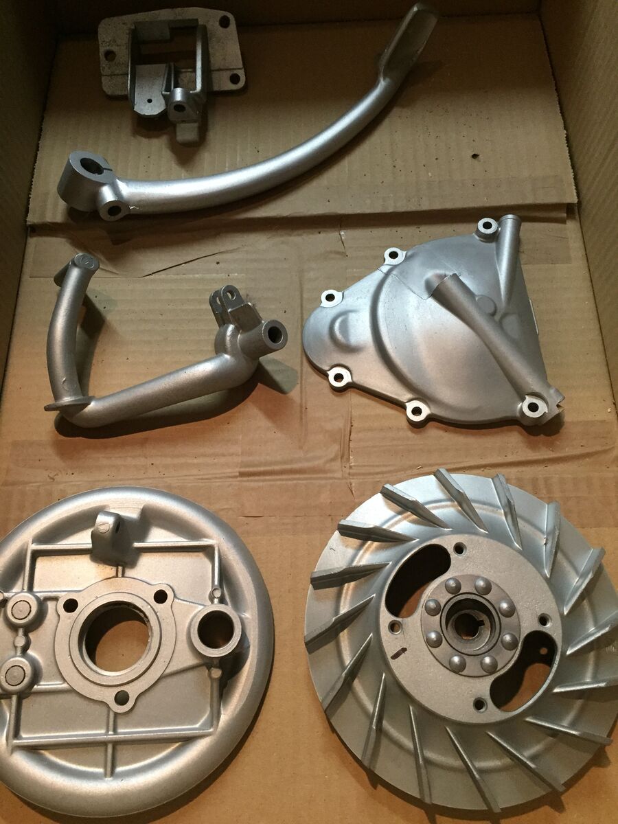

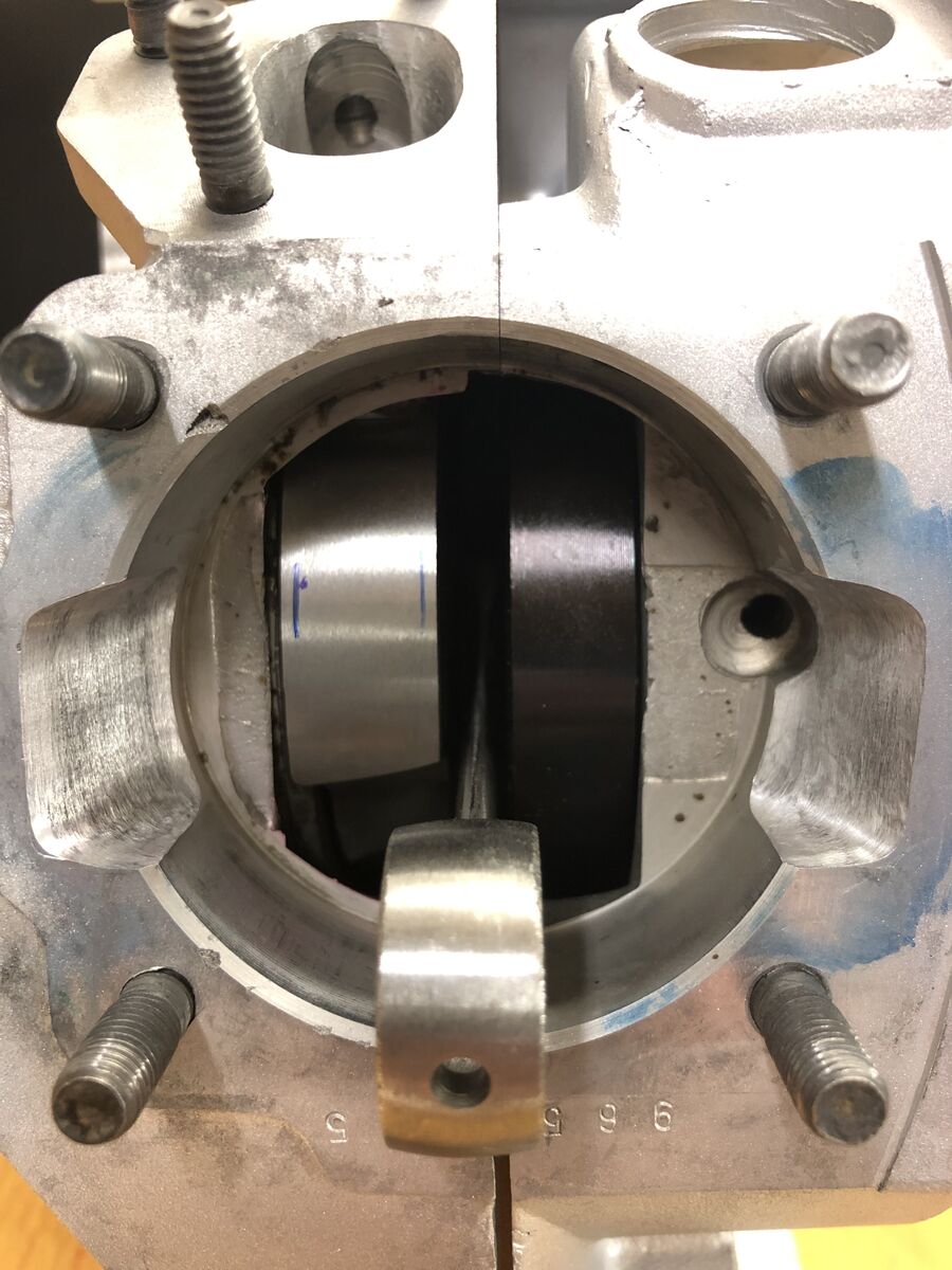

    • January 23, 2021 at 20:19

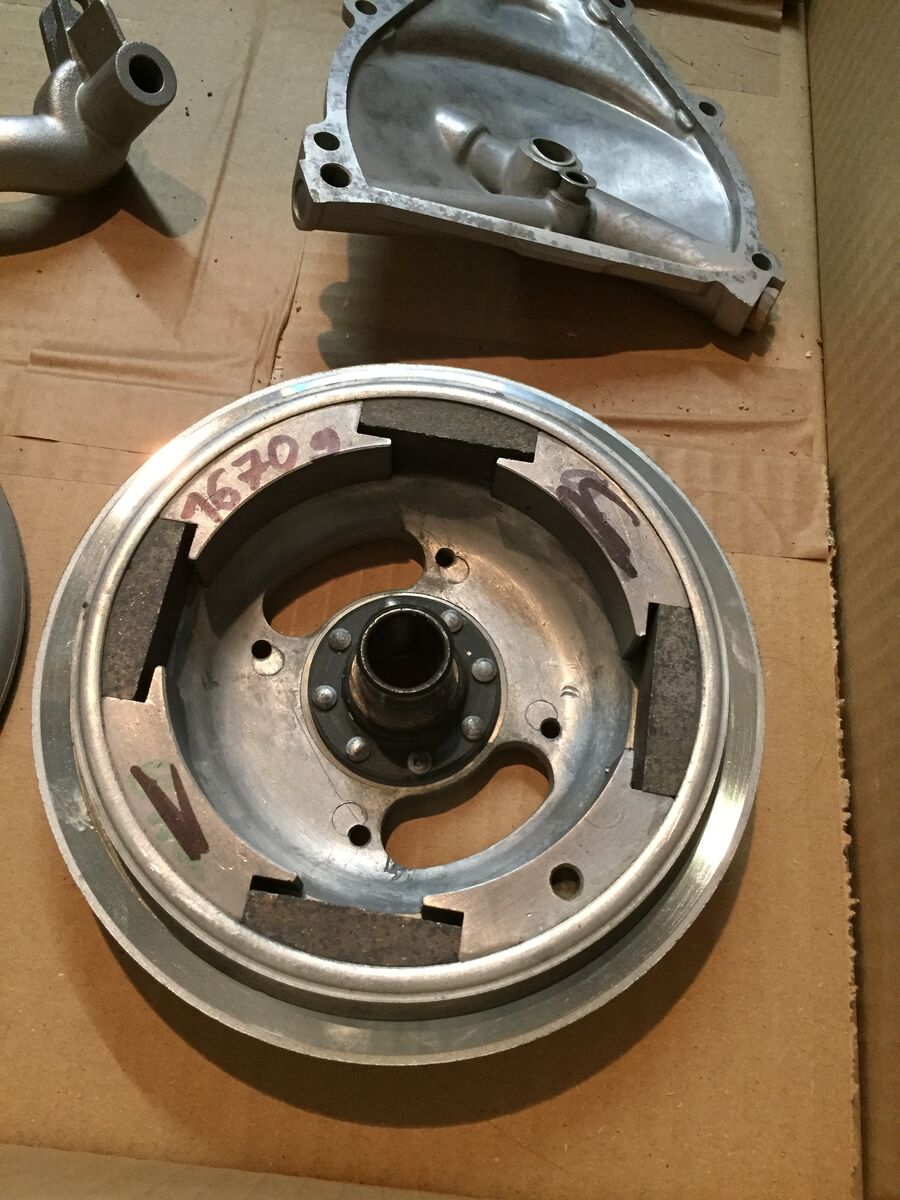

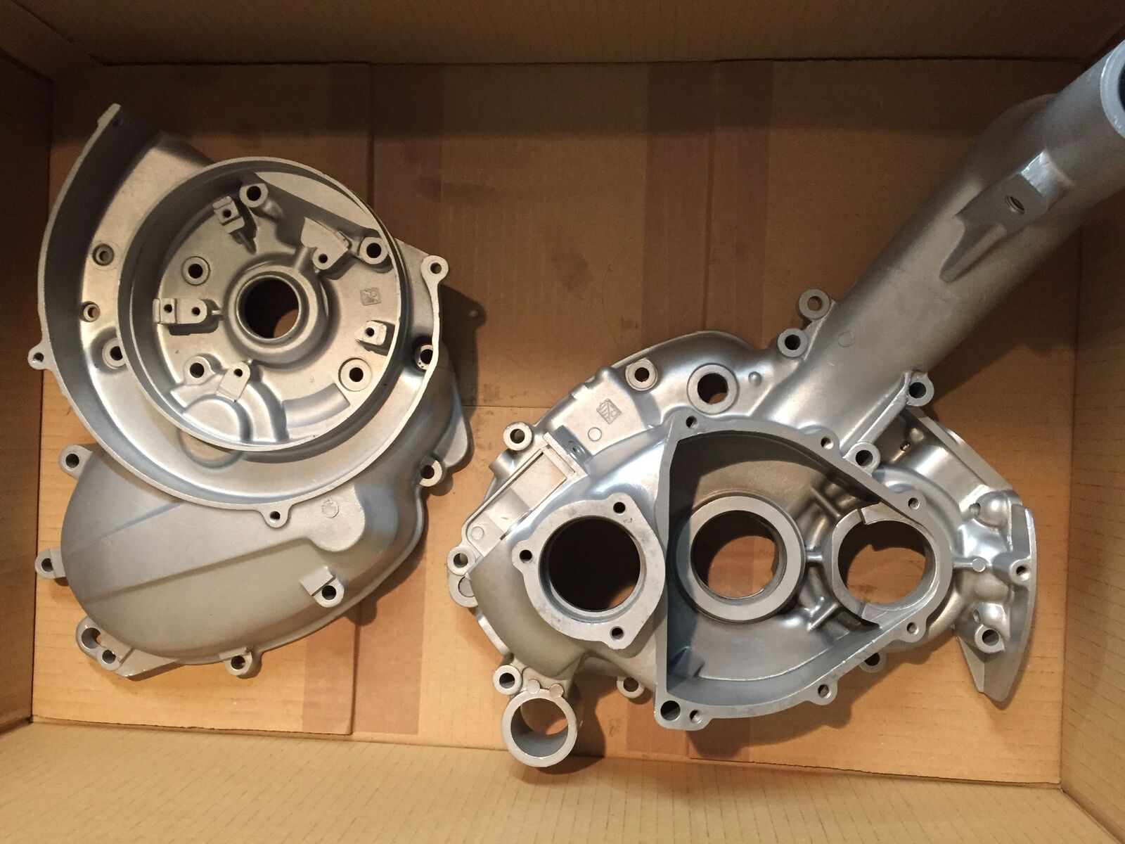

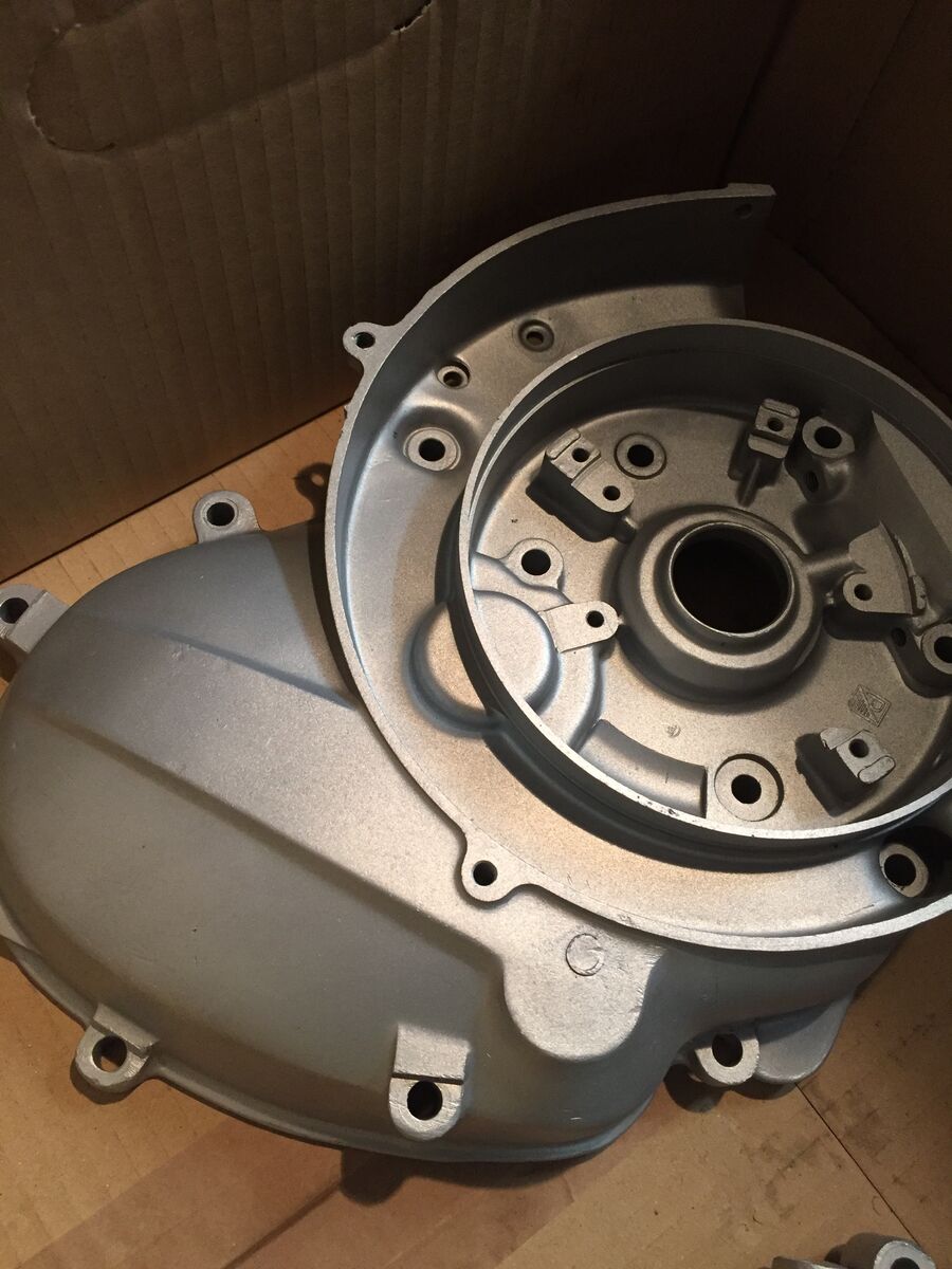

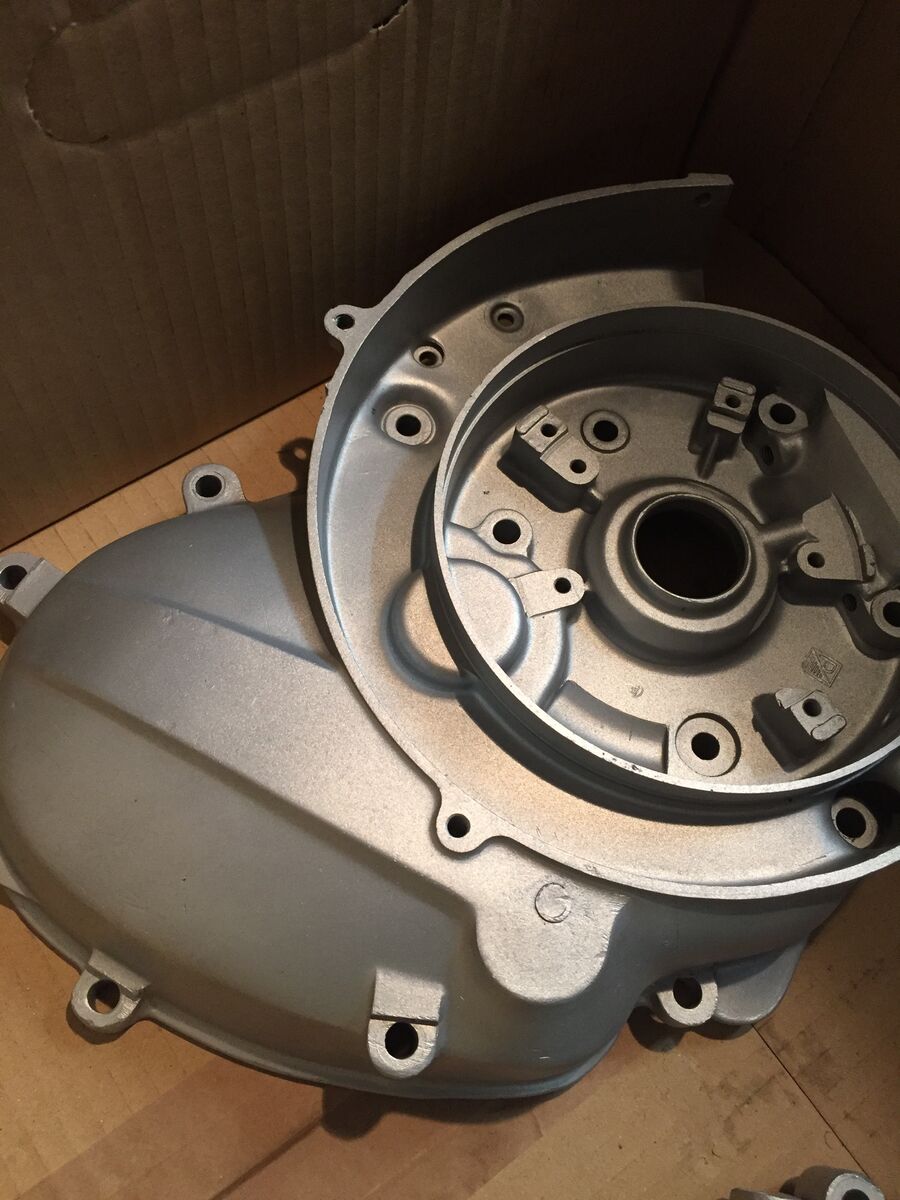

    Gehäuse ist aufgeweitet, Polrad abgedreht, heute alles vom Strahlen geholt, dann kann’s langsam losgehen 👍
    2,652
    12,362
    1,923
    BW
    keiner
    • January 23, 2021 at 21:04
    Sauber! Sieht alles top aus!
    Was machst du jetzt drauf?
    Gruß Paddy.
    2,203
    6,443
    809
    Oberbayern
    • January 23, 2021 at 21:10
    Denke, 121 Pinasco, hab ich auch auf die Special vom Spezl drauf gemacht;
    Zylinderhaube wird dann Eigenbau, da erste Serie andere Befestigungslöcher hat, als die „normale“
    2,652
    12,362
    1,923
    BW
    keiner

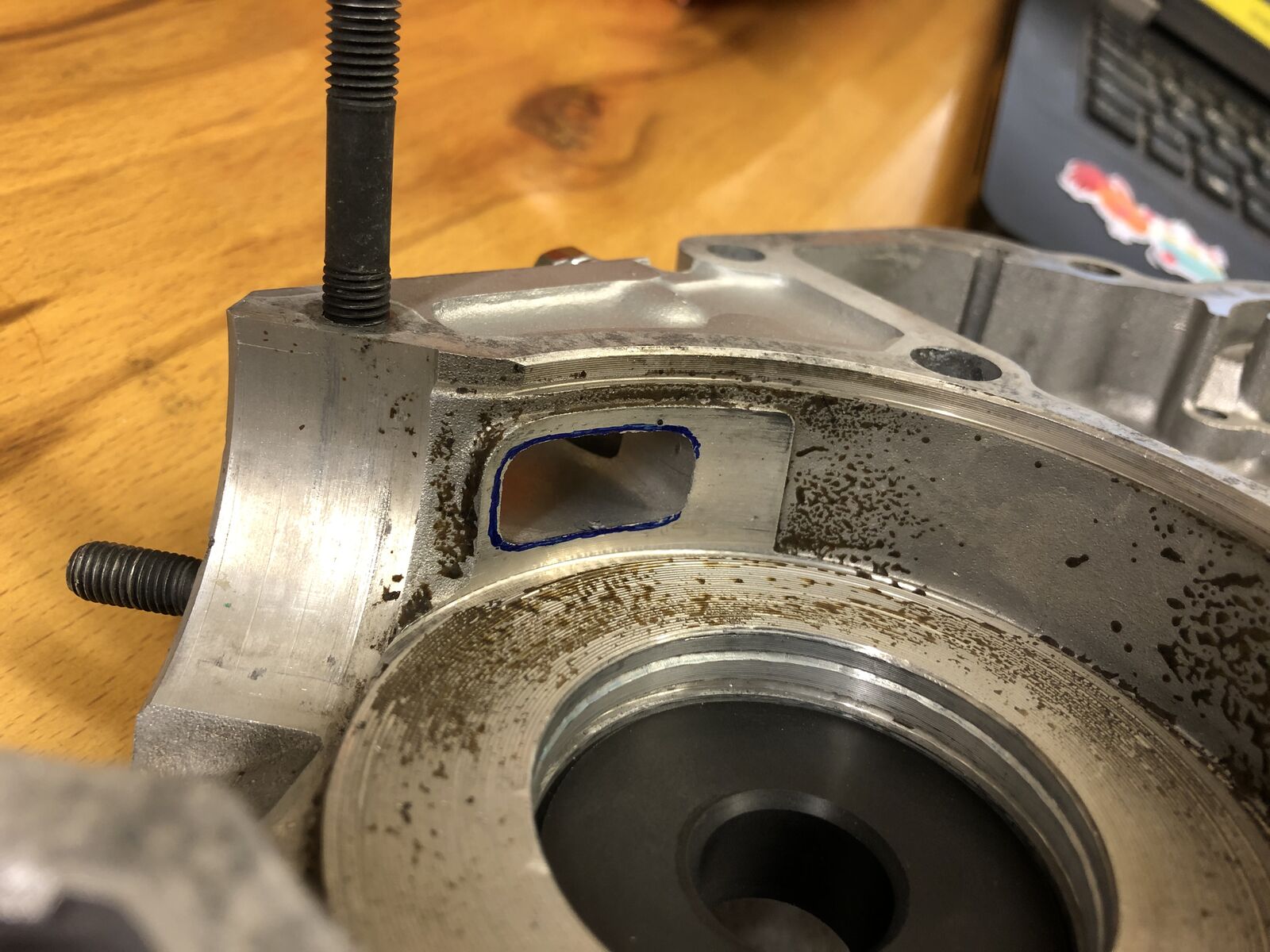

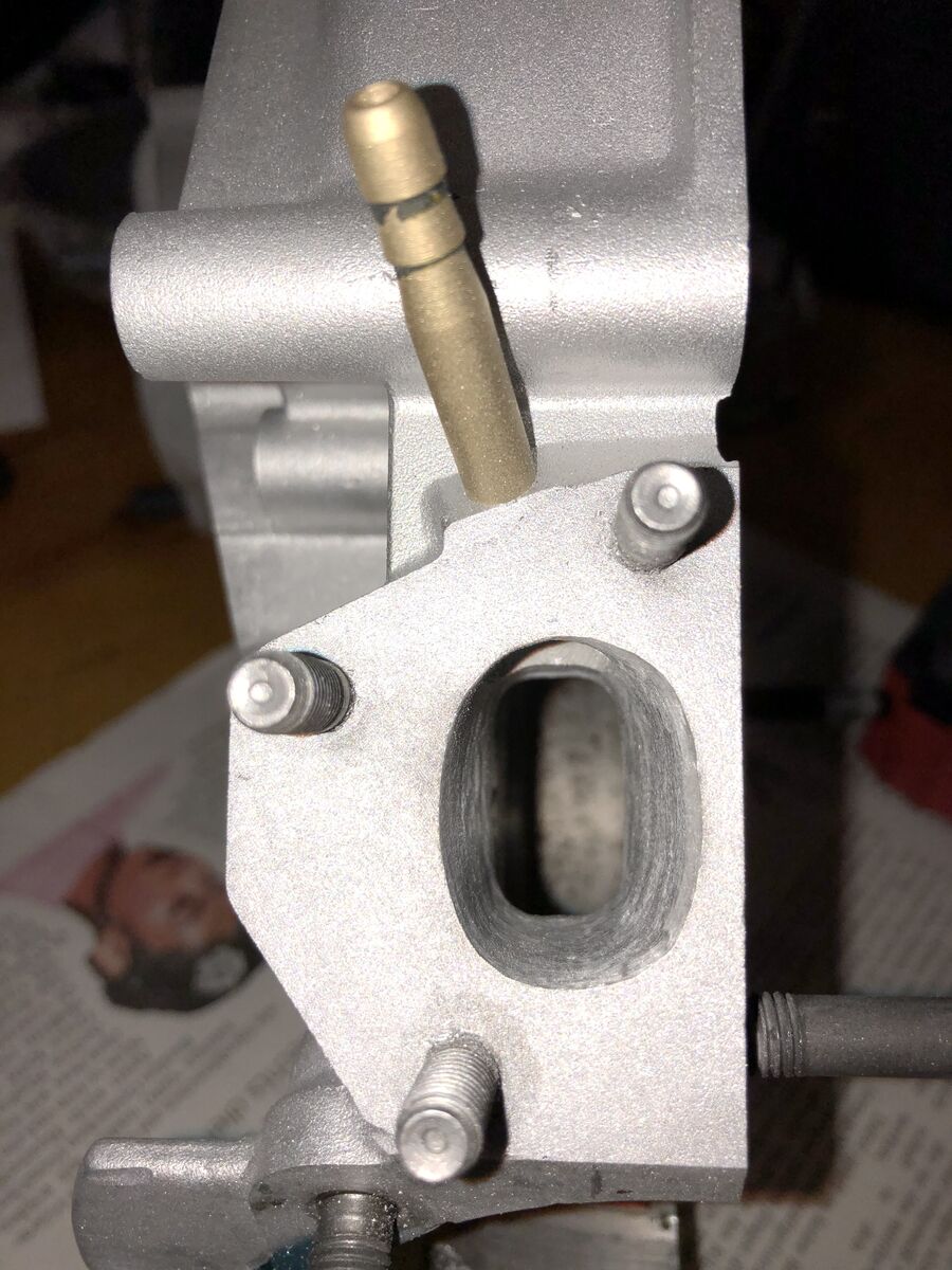

    • January 23, 2021 at 21:43
    Alles klar.
    Habe gerade mal nach dem Zylinder gegoogelt. Schönes Ding.

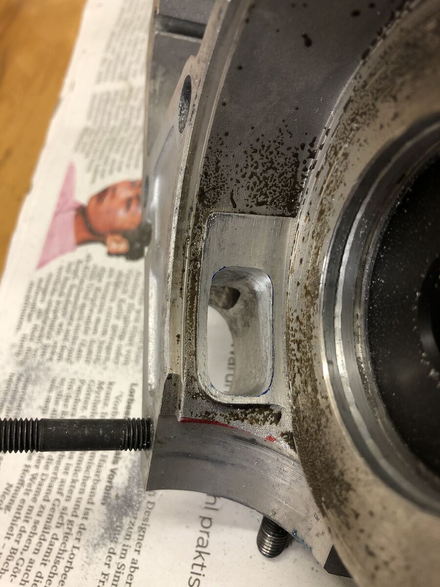

    Paßt du die Überströmtaschen am Block noch etwas an?
    Gruß Paddy
    2,203
    6,443
    809
    Oberbayern
    • January 24, 2021 at 06:32
    Ja, aber nur ein wenig, will nicht durchbrechen und schweißen oder kleben müssen.
    Ja, denke auch, der Zylinder passt
    Grüße
    Tom
  • Fantine
    547
    13,387
    2,562
    Duisburg
    PK 50 XL 2

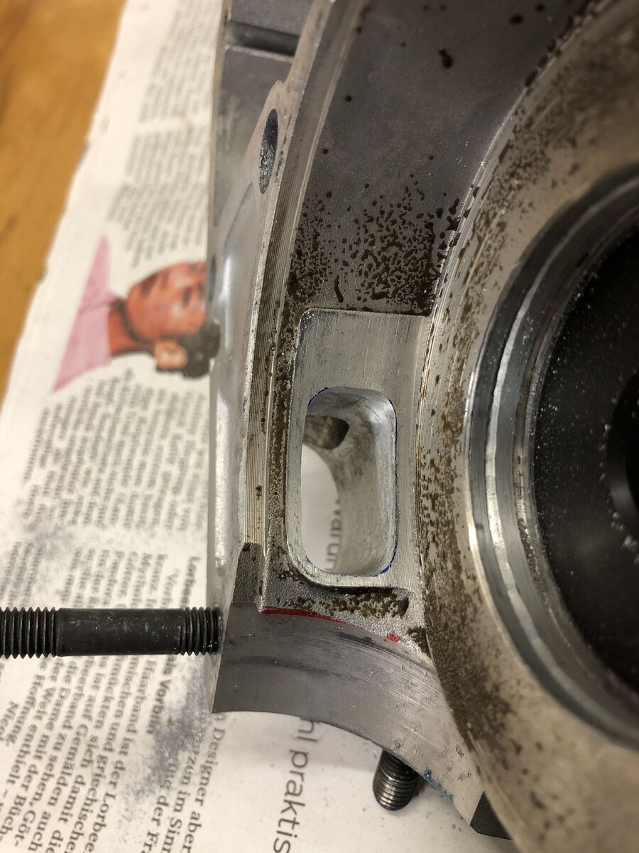

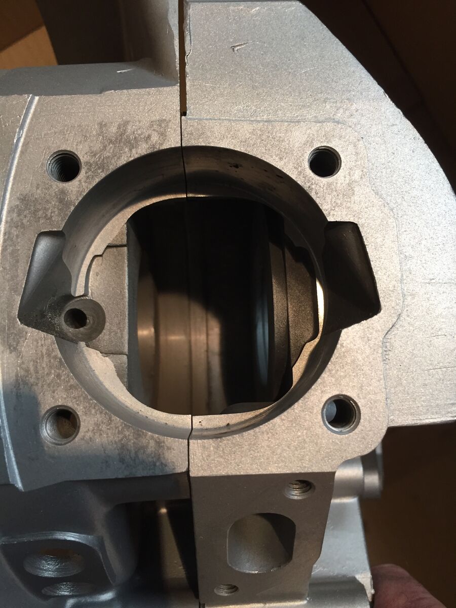

    • January 24, 2021 at 13:40

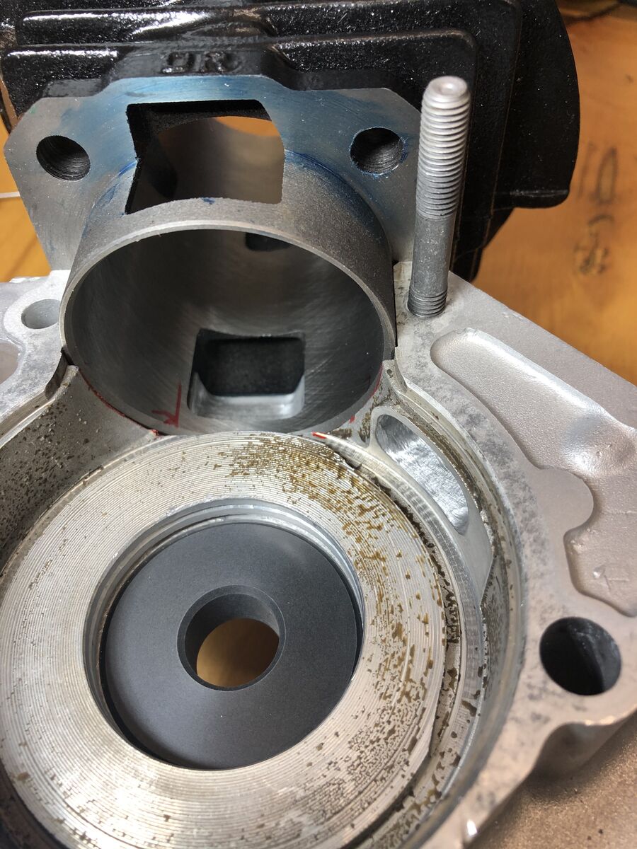

    Kann täuschen, aber in derlima-seitigen Motorhälfte sieht man noch sehr gut den"Verengungsanguss" im Spülkanal, der auf der anderen Seite nicht zu erkennen ist.
    Die können weg. ohne dass die Gefahr besteht aufschweissen zu müssen.

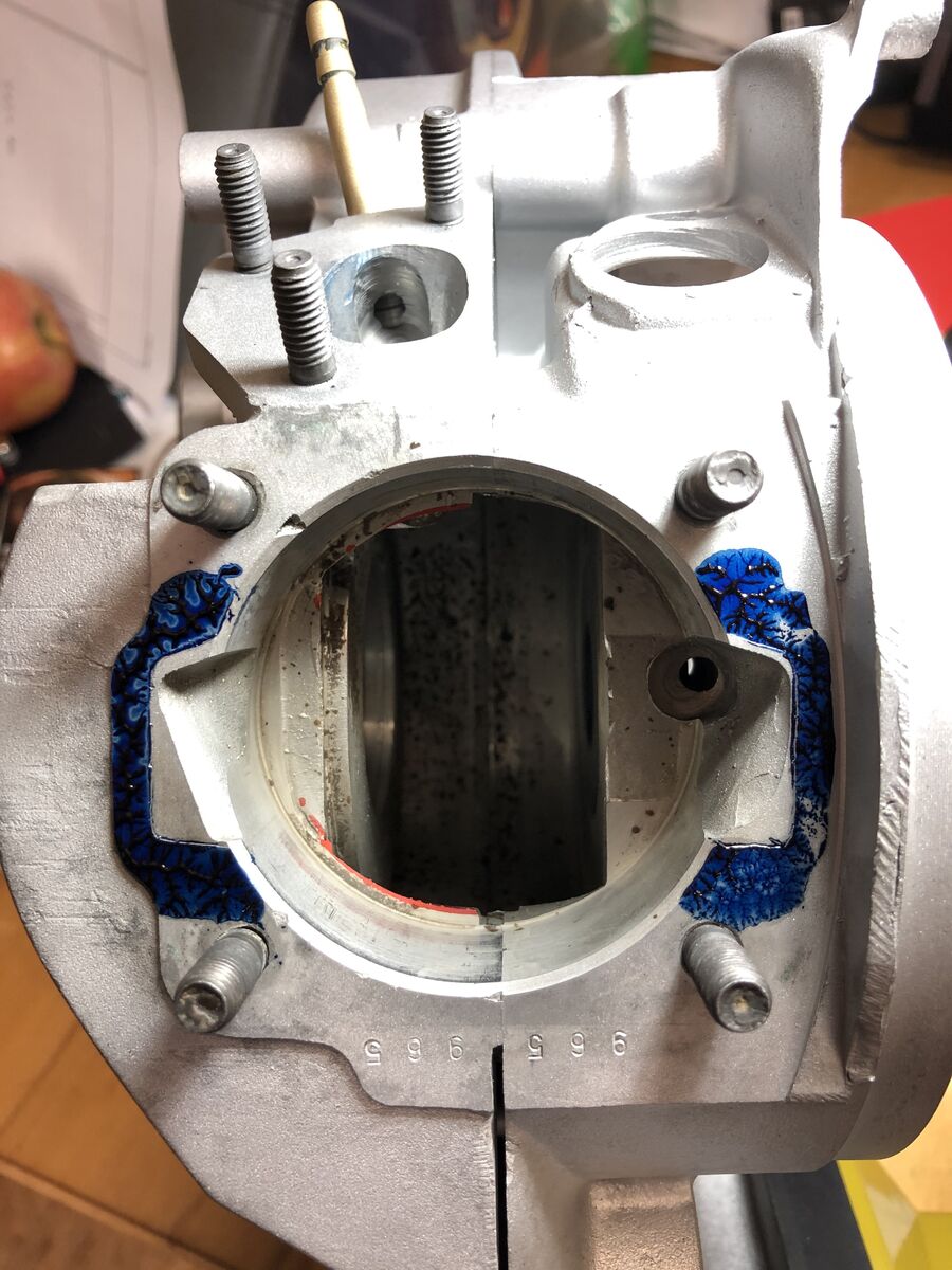

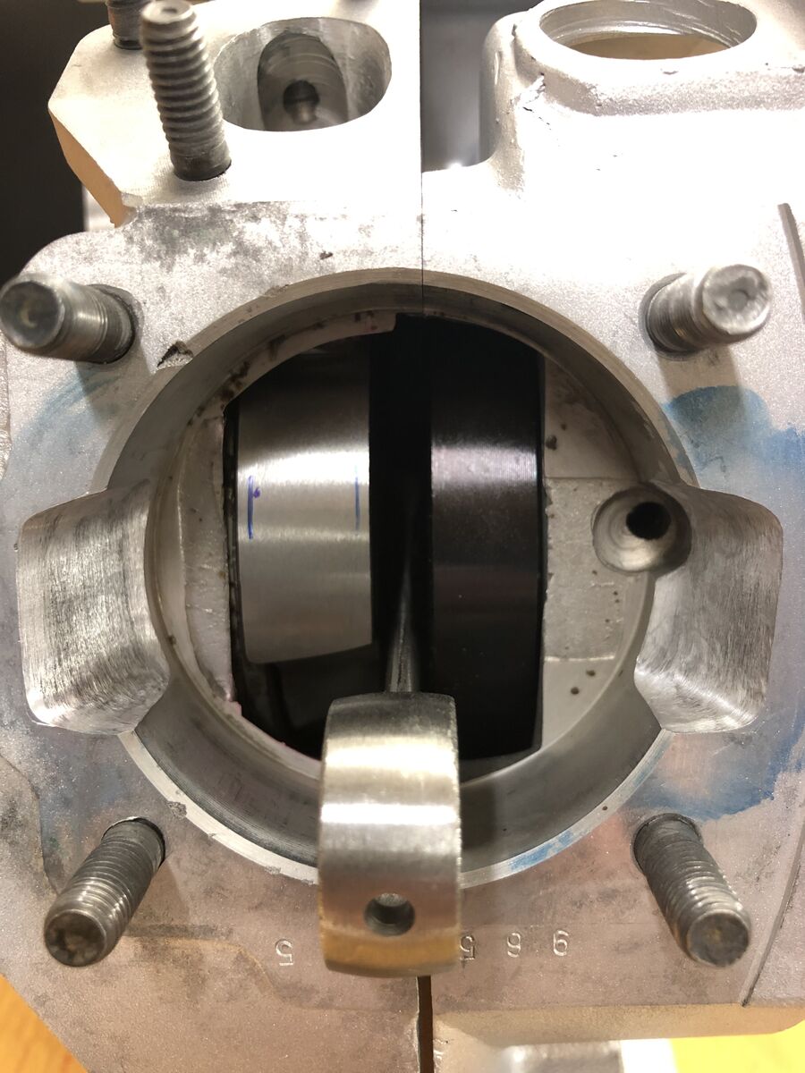

    2,203
    6,443
    809
    Oberbayern

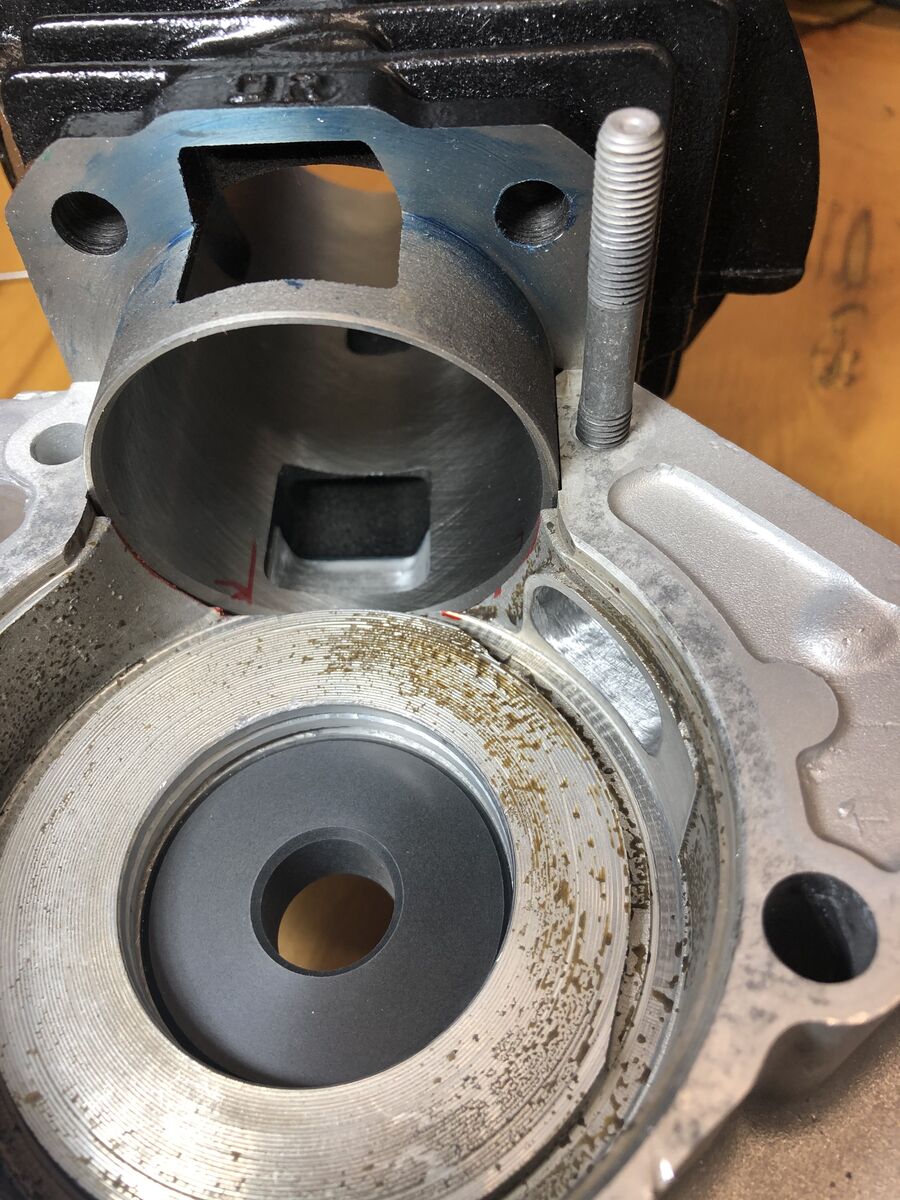

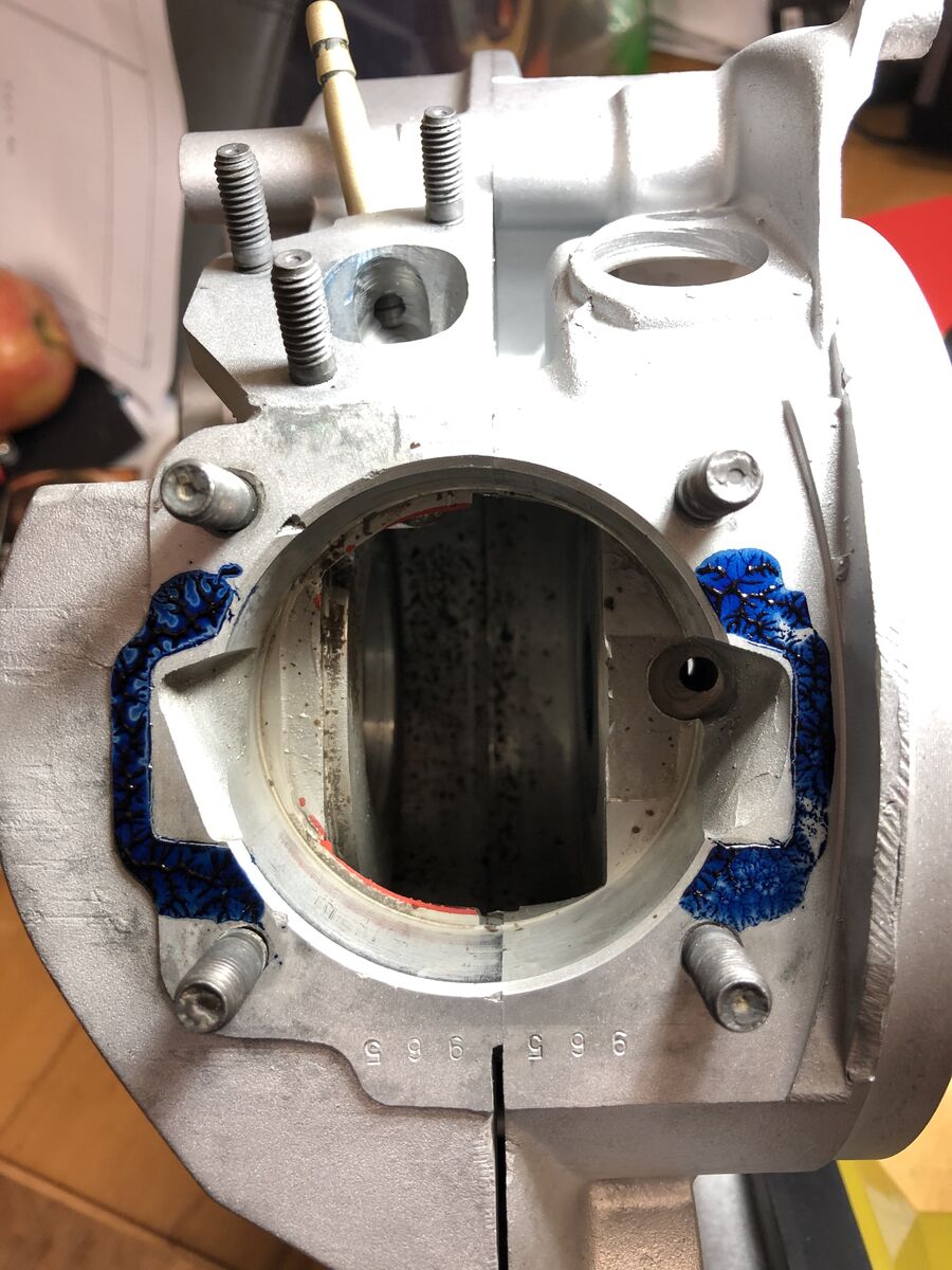

    • January 24, 2021 at 14:08
    Danke für den Tip, kannst du das mal auf dem Bild markieren, wo das weg soll?
    Hätte sonst Anhand der Fussdichtung des Pinasco‘s mal erweitert
    Grüße
    Tom
    2,652
    12,362
    1,923
    BW
    keiner

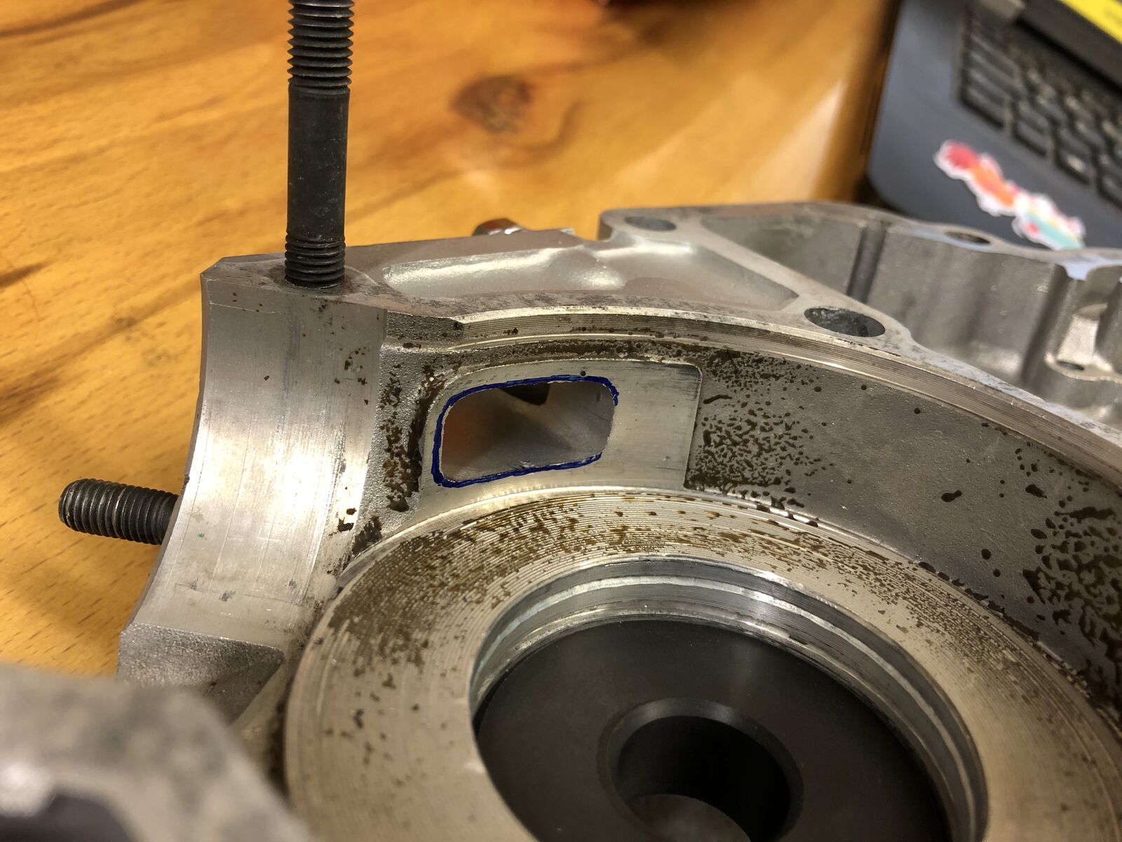

    • January 24, 2021 at 15:07
    Bei meiner Ape habe ich das relativ einfach gelöst.
    Etwas Tusche auf den Zylinderfuß des DR 133, dann hast du das reale Anschlußbild. Die Dichtung ist in der Regel etwas größer.

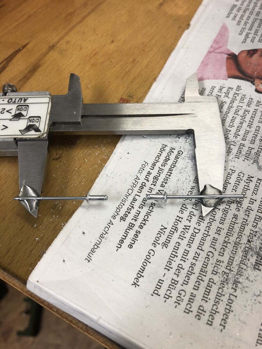

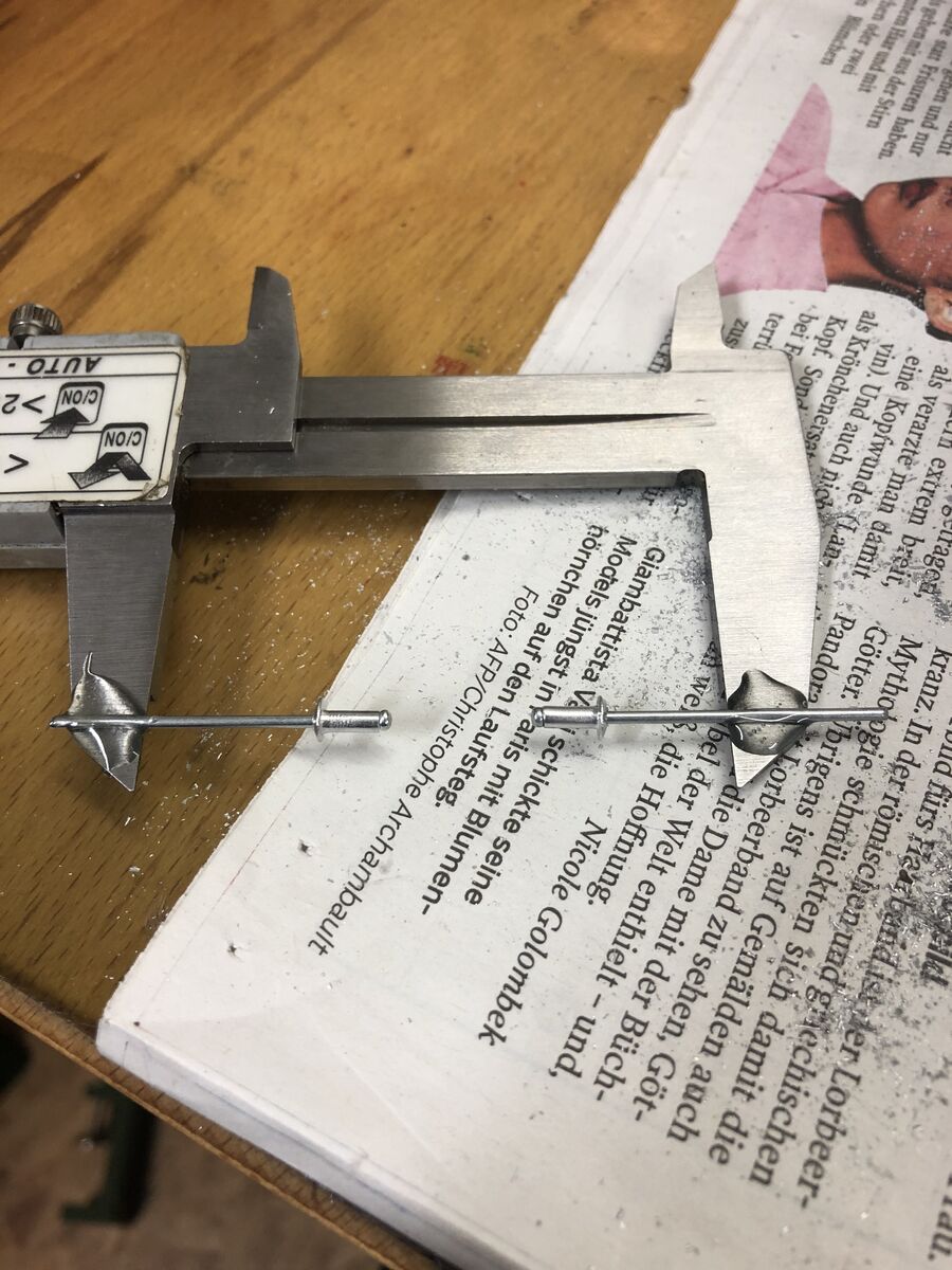

    Wenn du keinen Außentaster hast (wovon ich ausgehe), kannst du dir behelfen. Ich habe mit einem 2K-Kleber zwei Blindnieten an meinen Meßschieber geklebt und erneut abgenullt, damit kannst du die verbleibende Wandstärke stets kontrollieren.
    Dann das Ganze nicht übertreiben und auch mal den Zylinder auf die offene Hälfte stecken.
    Zum Schluß sieht das so aus und ich hatte immer 3 mm plus an Restwandstärke.
    Bei Bedarf noch etwas am Einlaß öffnen. Dazu auf der Drehschieberfläche die Breite anzeichnen, damit genug Überdeckung bleibt.
    Für Drehmoment nur Breite der Öffnung ändern und die Steuerzeit nur in Richtung vor OT, nicht nach OT.
    Kommt auf deine Kurbelwelle an.
    Dann ist das Ganze moderat und nicht übertrieben.
    Viel Erfolg,
    Gruß Paddy.
