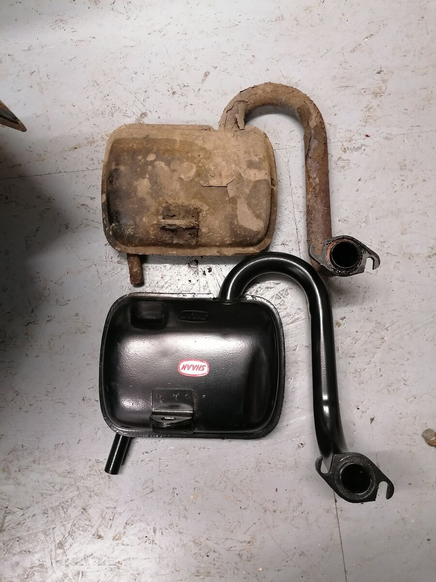

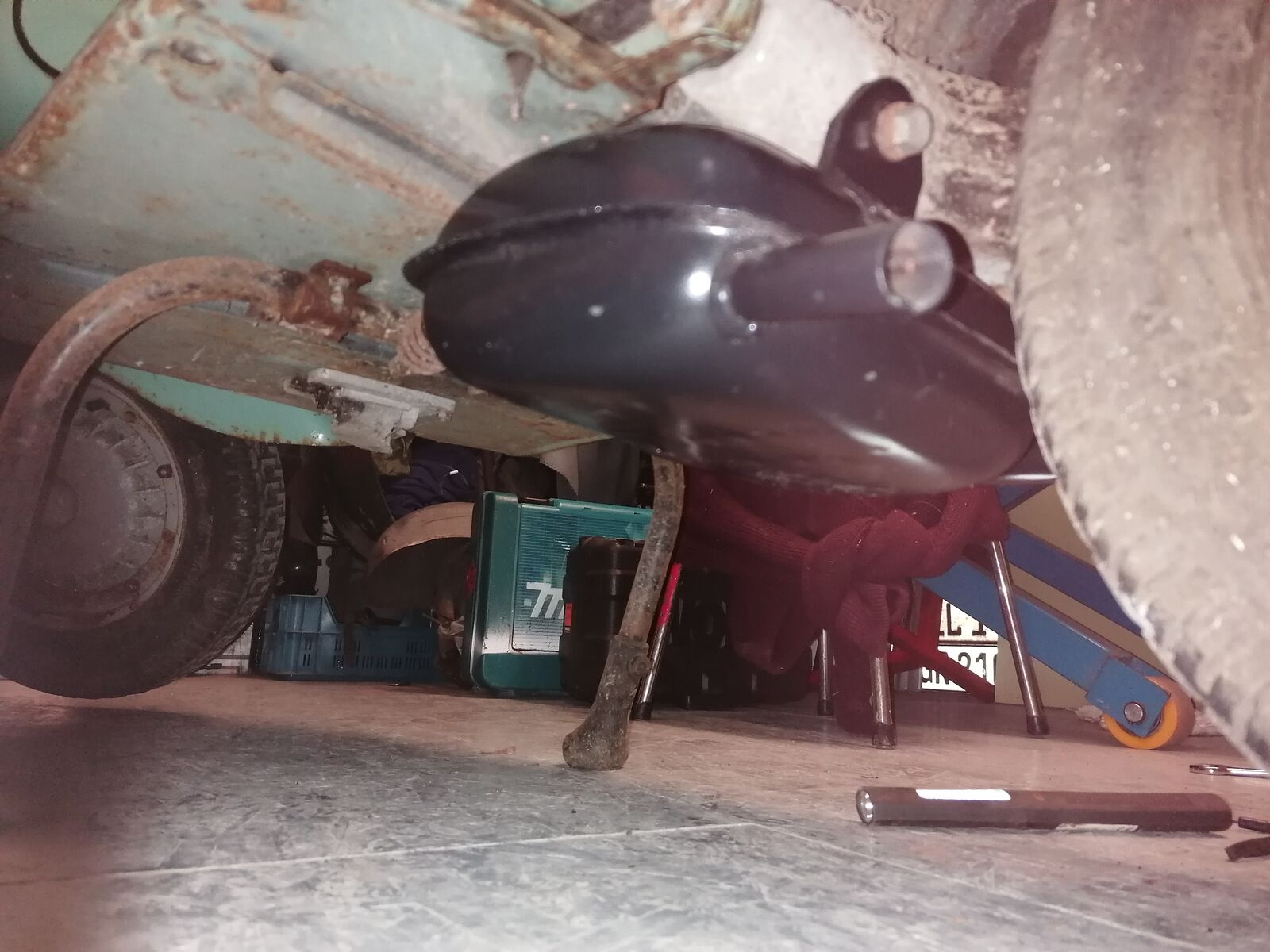

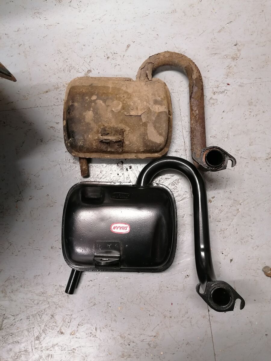

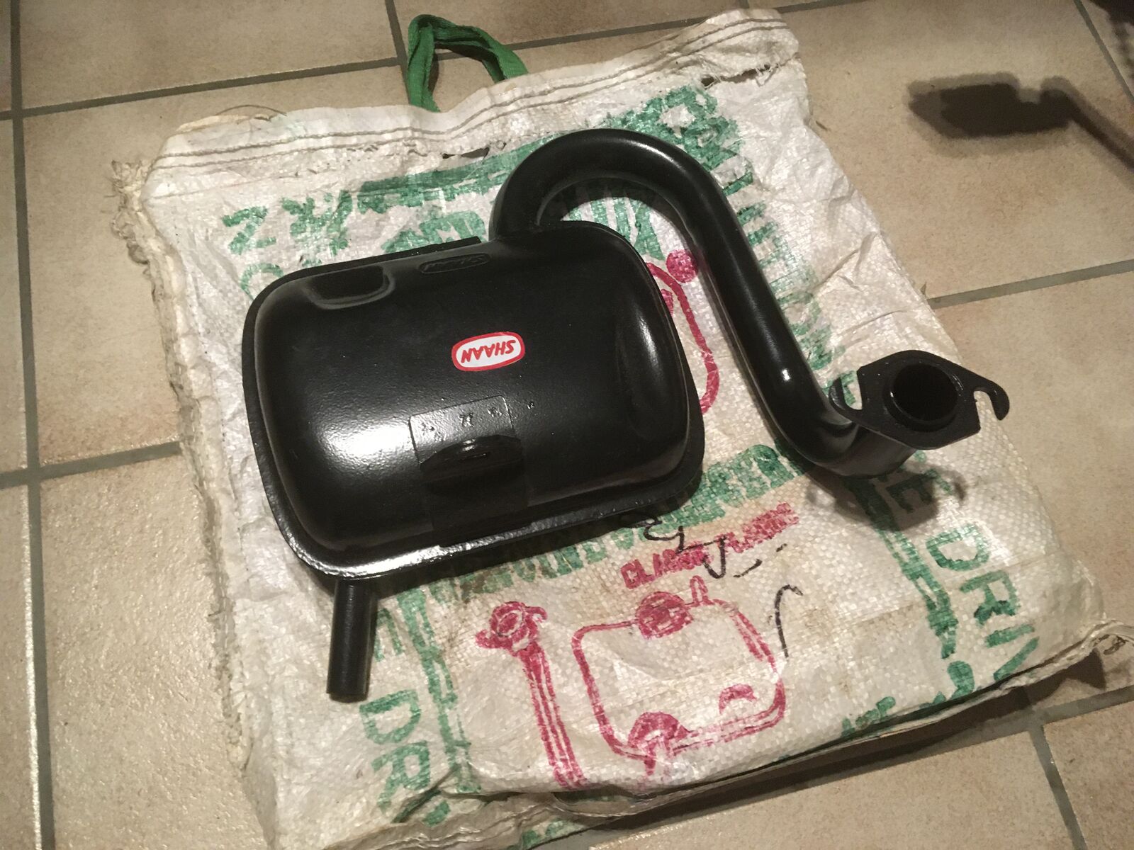

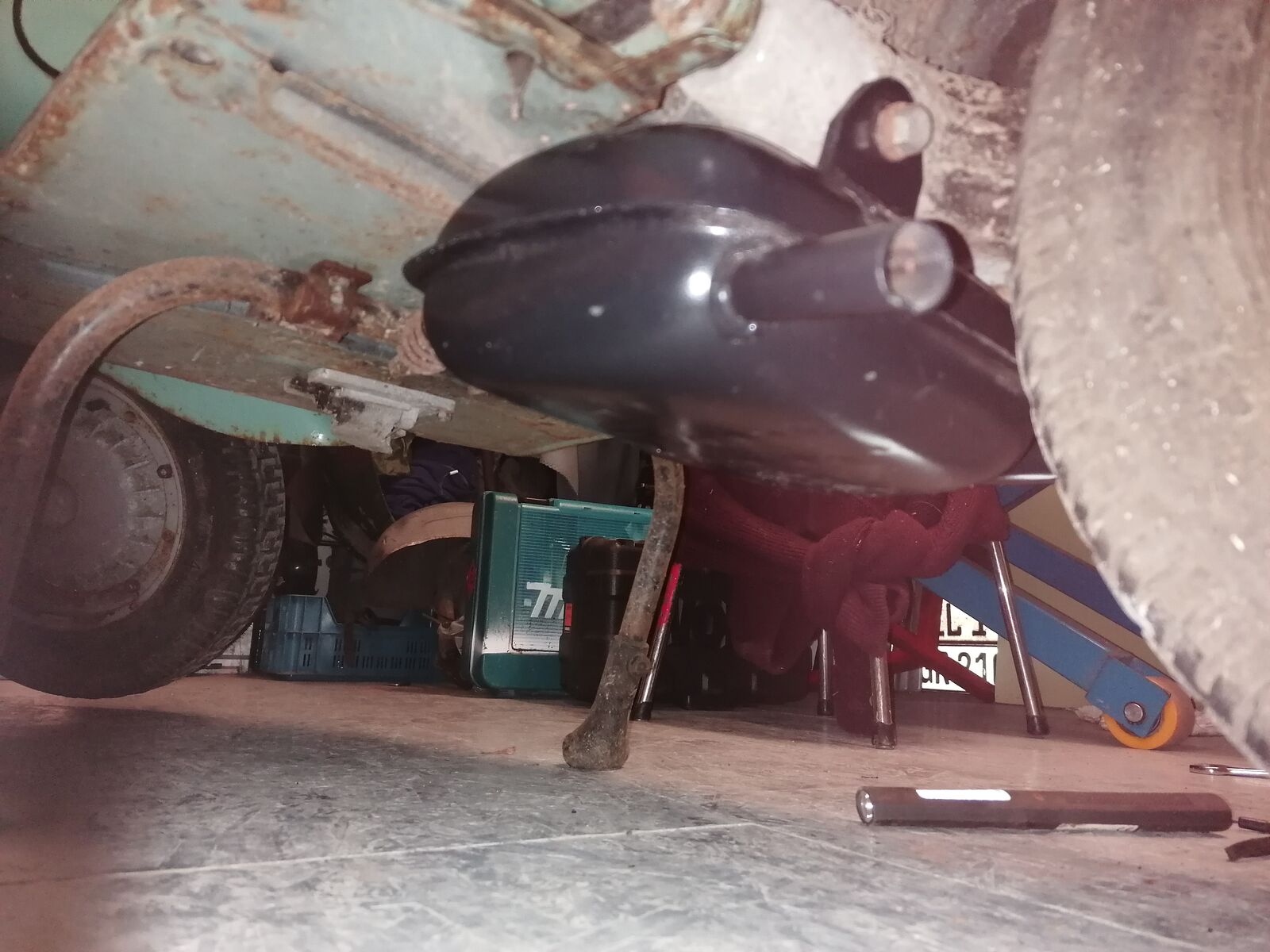

    Nur im Auspuff rappelt was. Mal gegen den Sprint Auspuff tauschen
    Ist Dir aber eh aufgefallen, dass die Auspuffbefestigung anders ist, als bei den PX und Sprint Modellen!
    Ich hätte da noch einen in NOS aus dem Land der Träume inkl. luxuriöser Verpackungstasche ;)

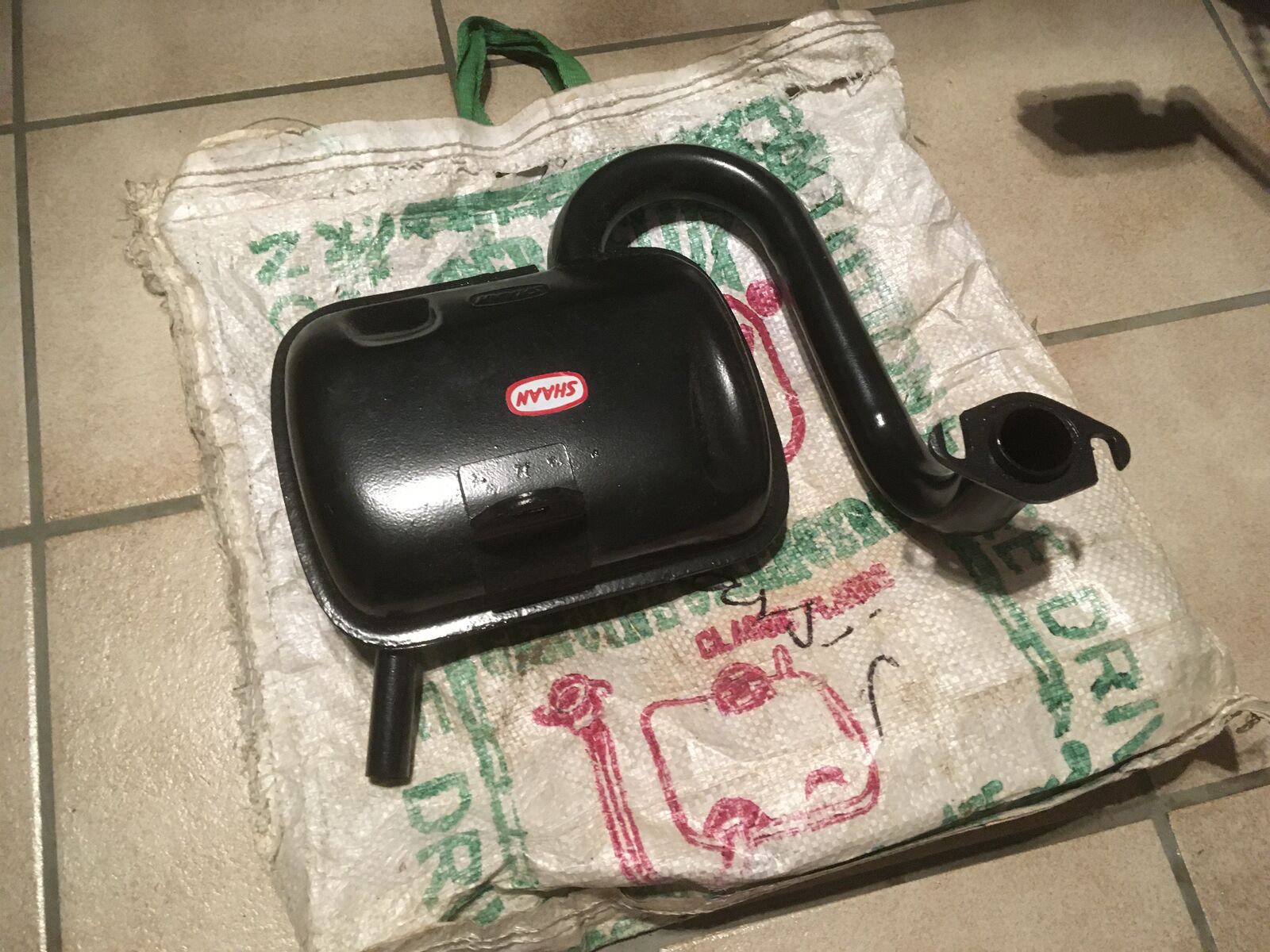

    Moin
    Update :
    Dank des neuen Auspuffs von 125vnb6
    rappelt nichts mehr bei der Bajaj
    Und die geile Verpackung wird eingerahmt und kommt an die Wand.
    Vielen Dank nochmals!
    Gruß Marco

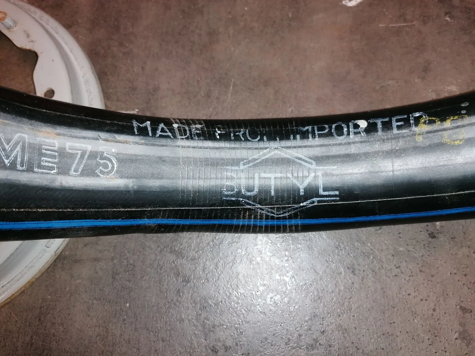

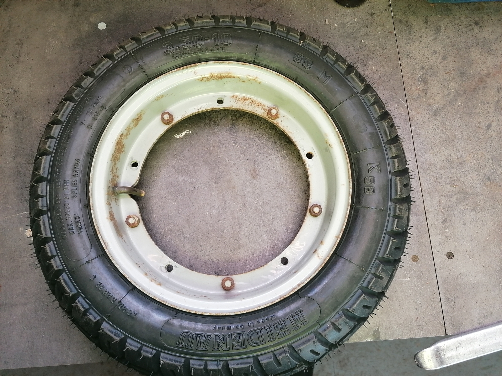

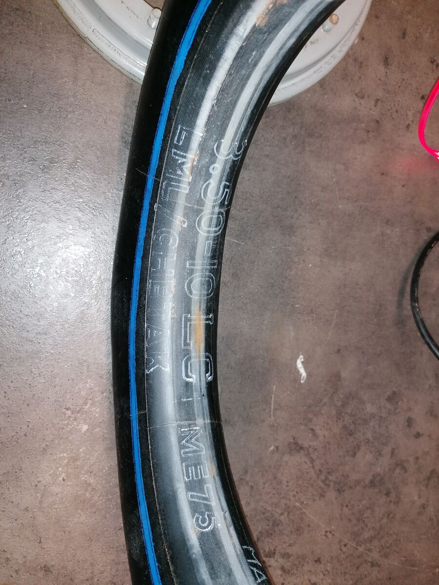

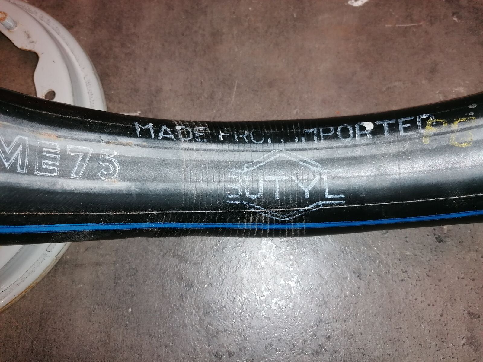

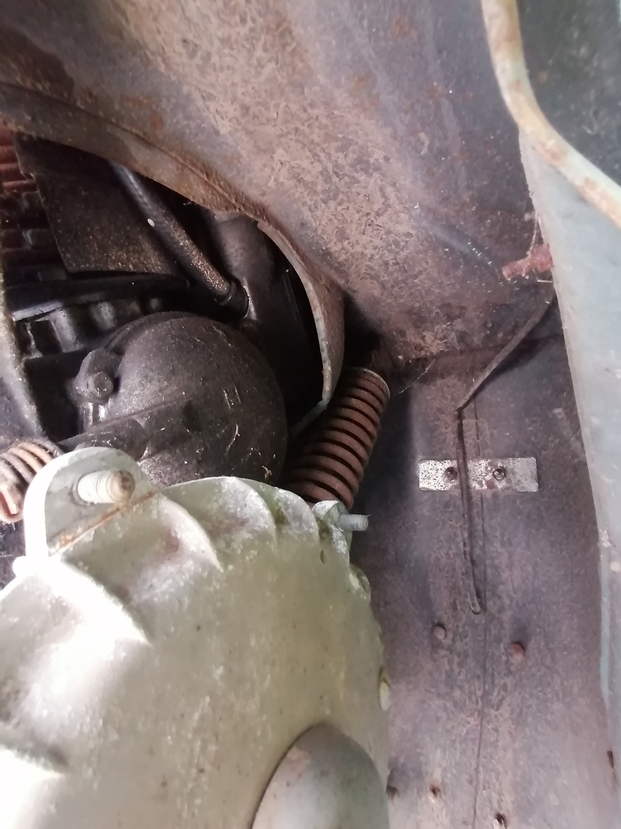

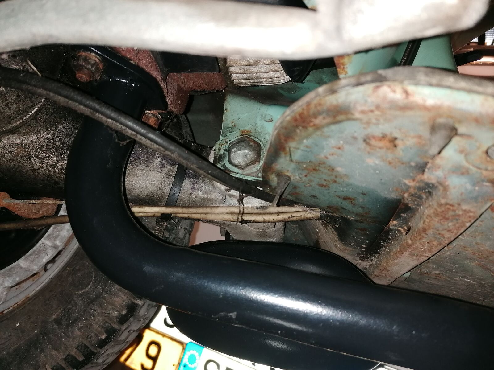

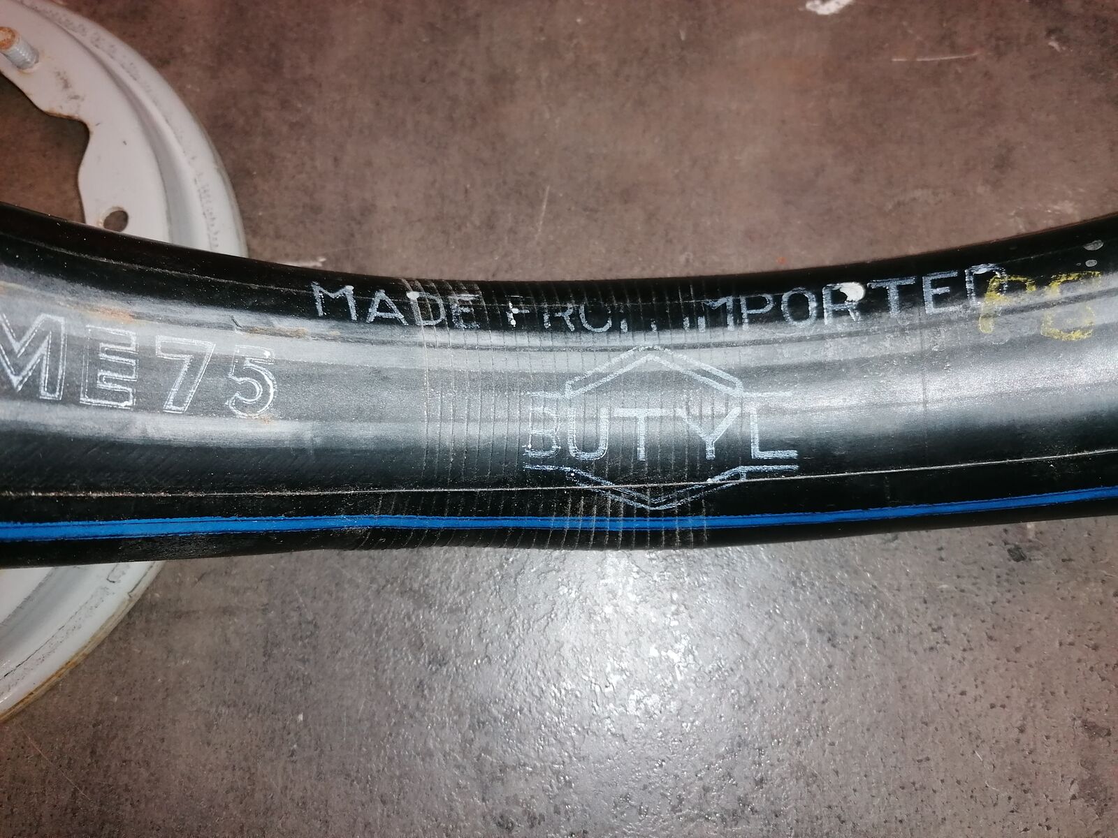

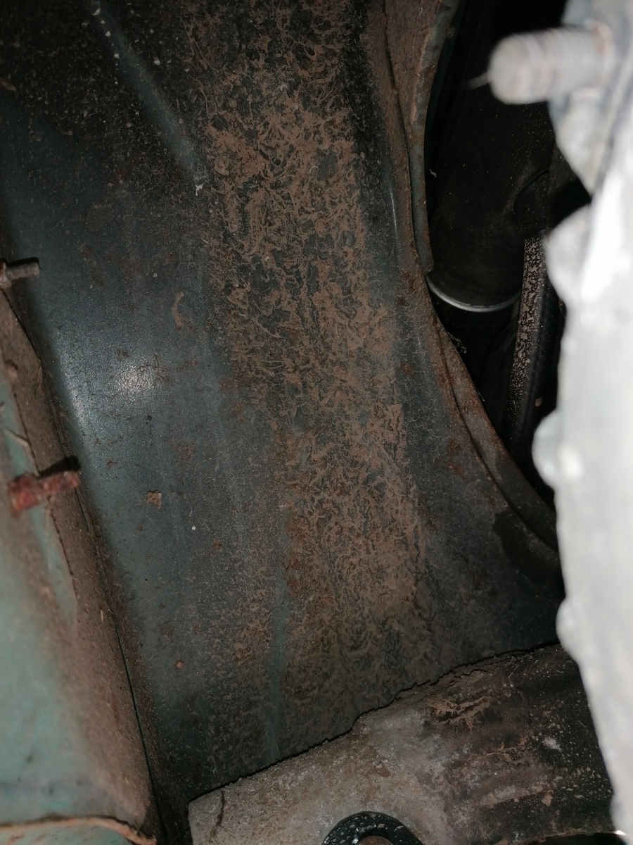

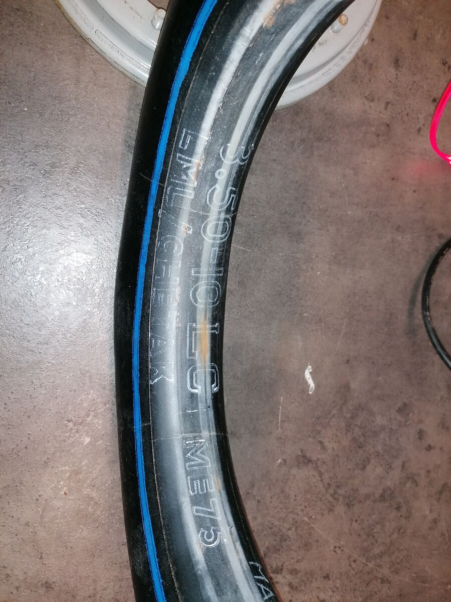

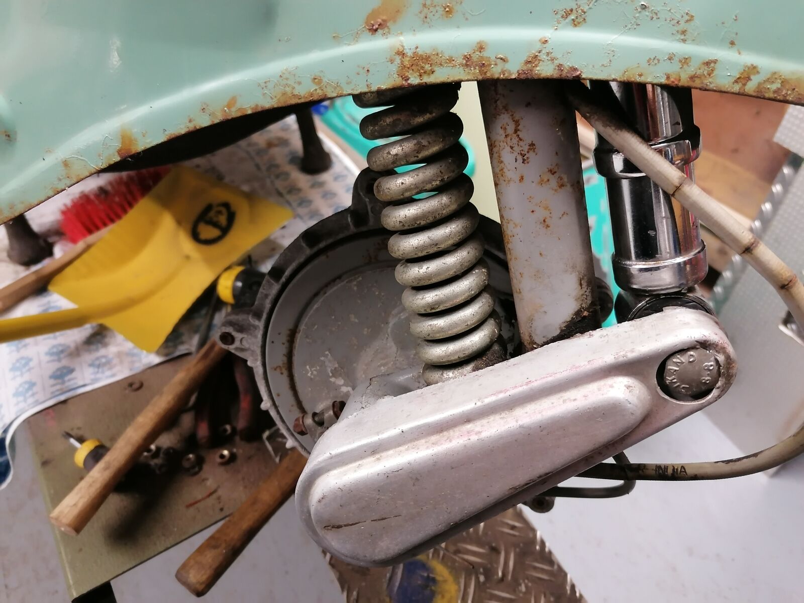

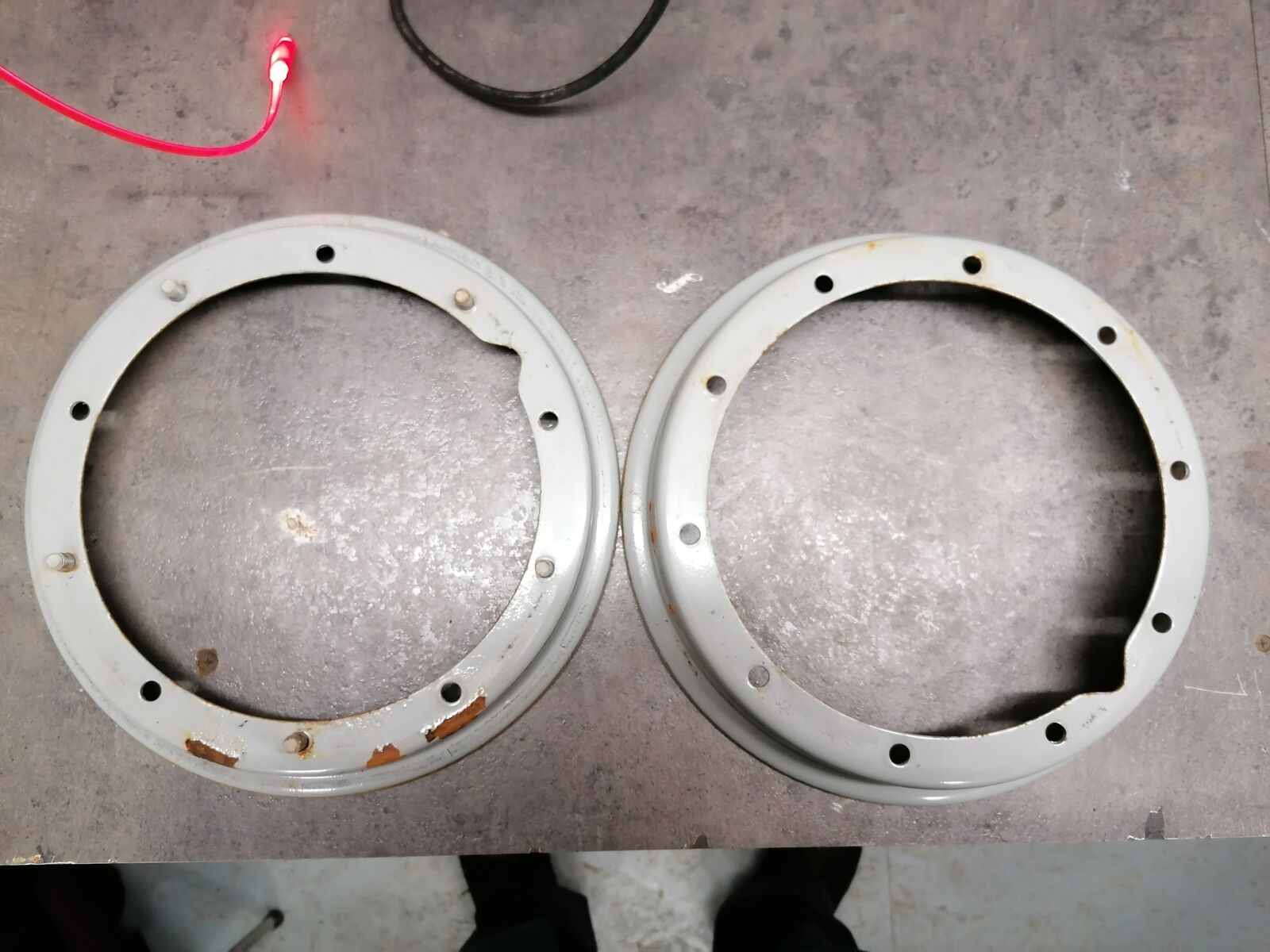

    Moin

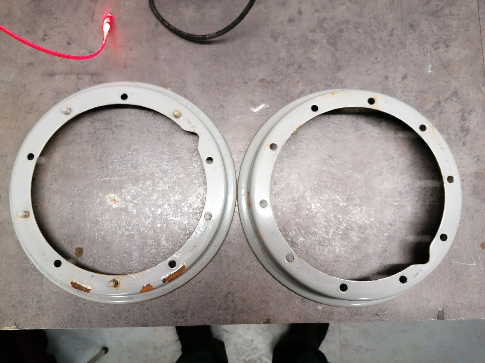

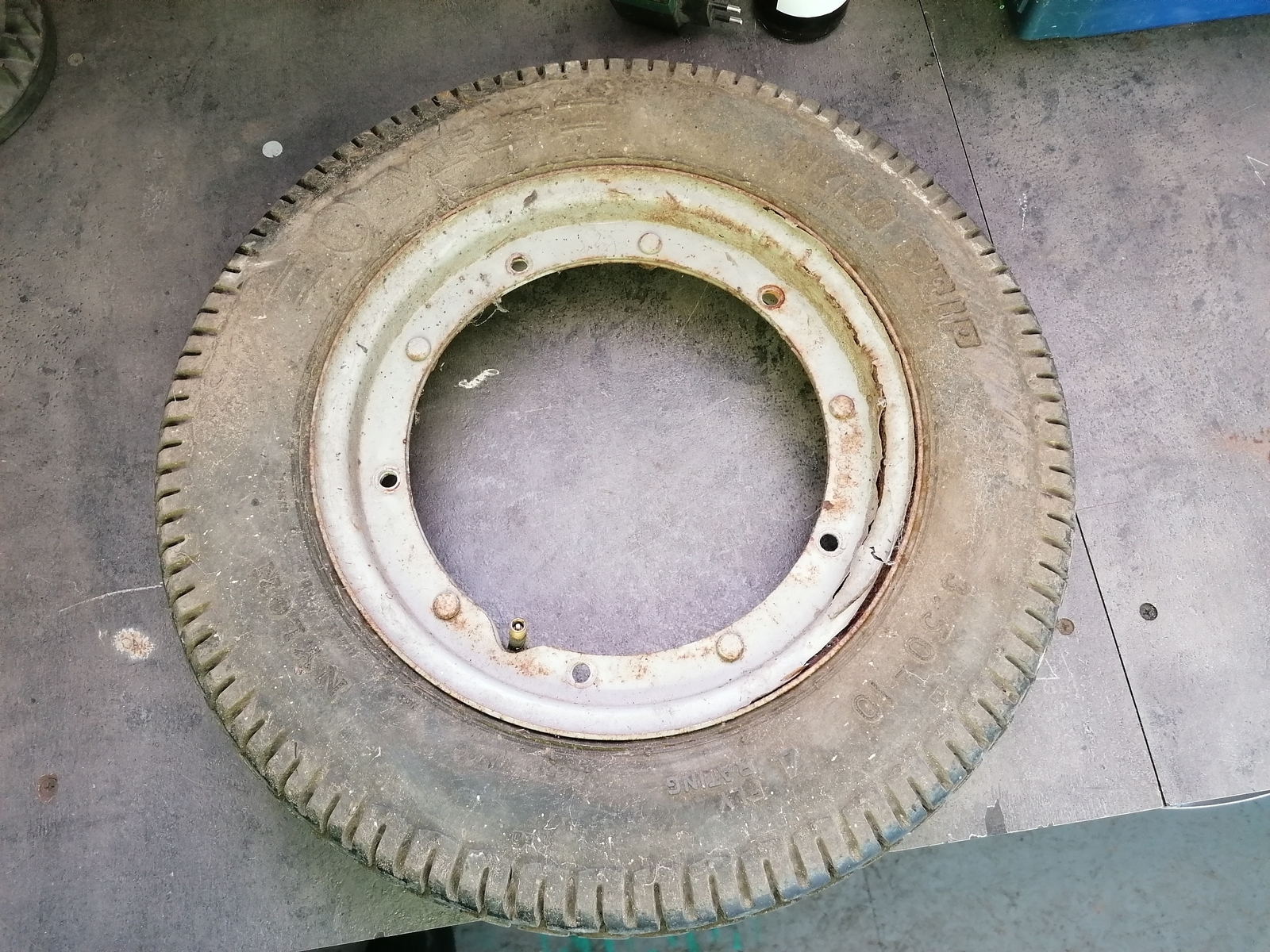

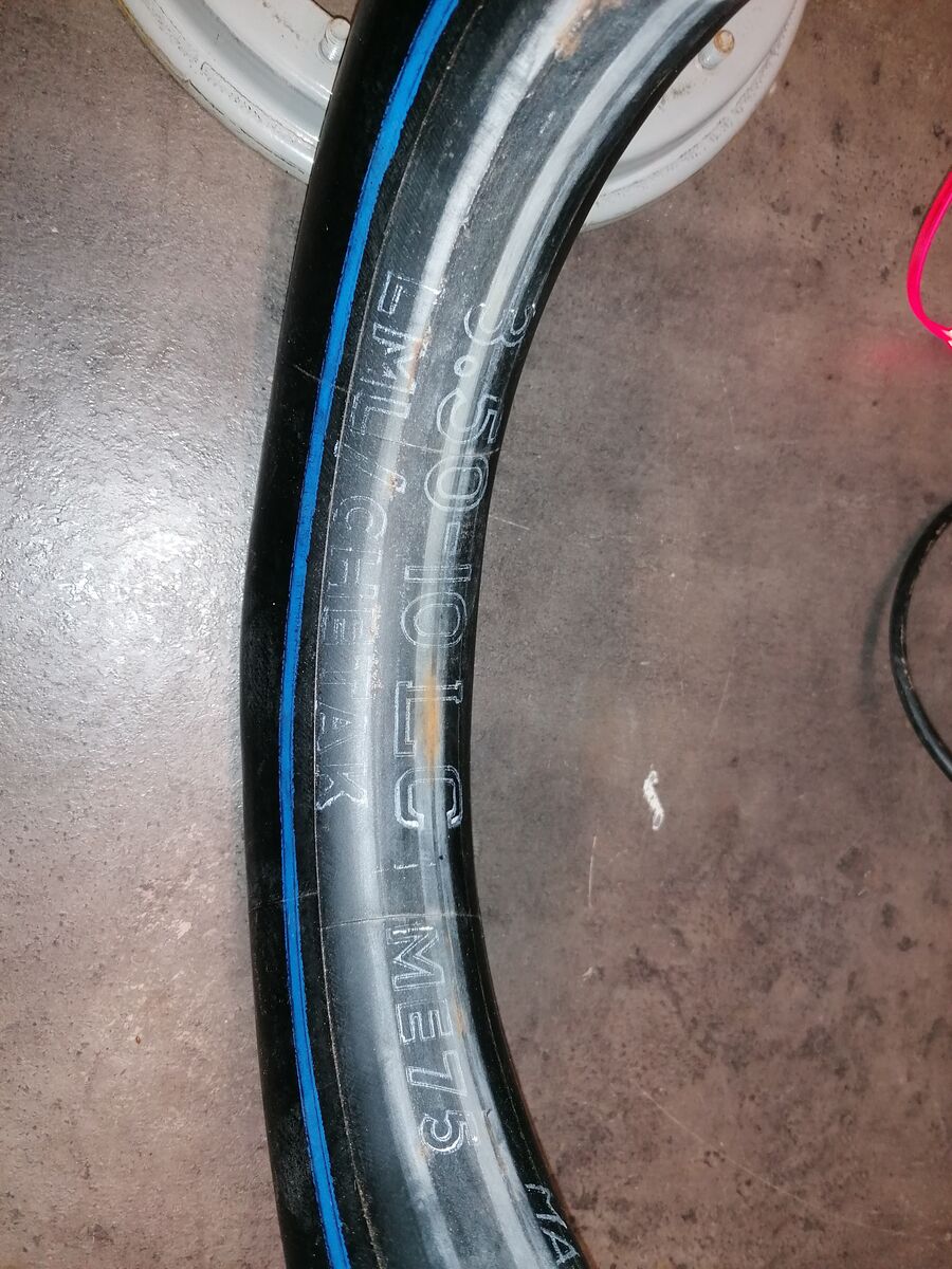

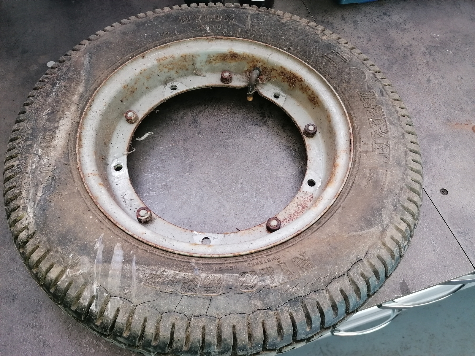

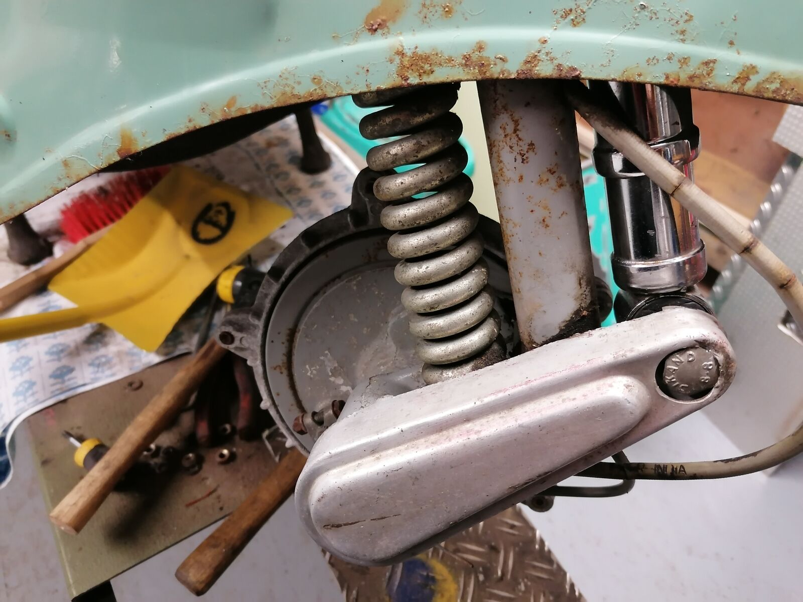

    Habe heute mal Reifen Tag gemacht. Erst hat die Special neue aufgezogen bekommen dann die Bajaj. Der Bajaj Schlauch sieht für 24 Jahre neuwertig aus. Bleibt drin.
    Habe da weniger Schmerzen mit die drin zu lassen. Habe ich noch nie Probleme mit gehabt.

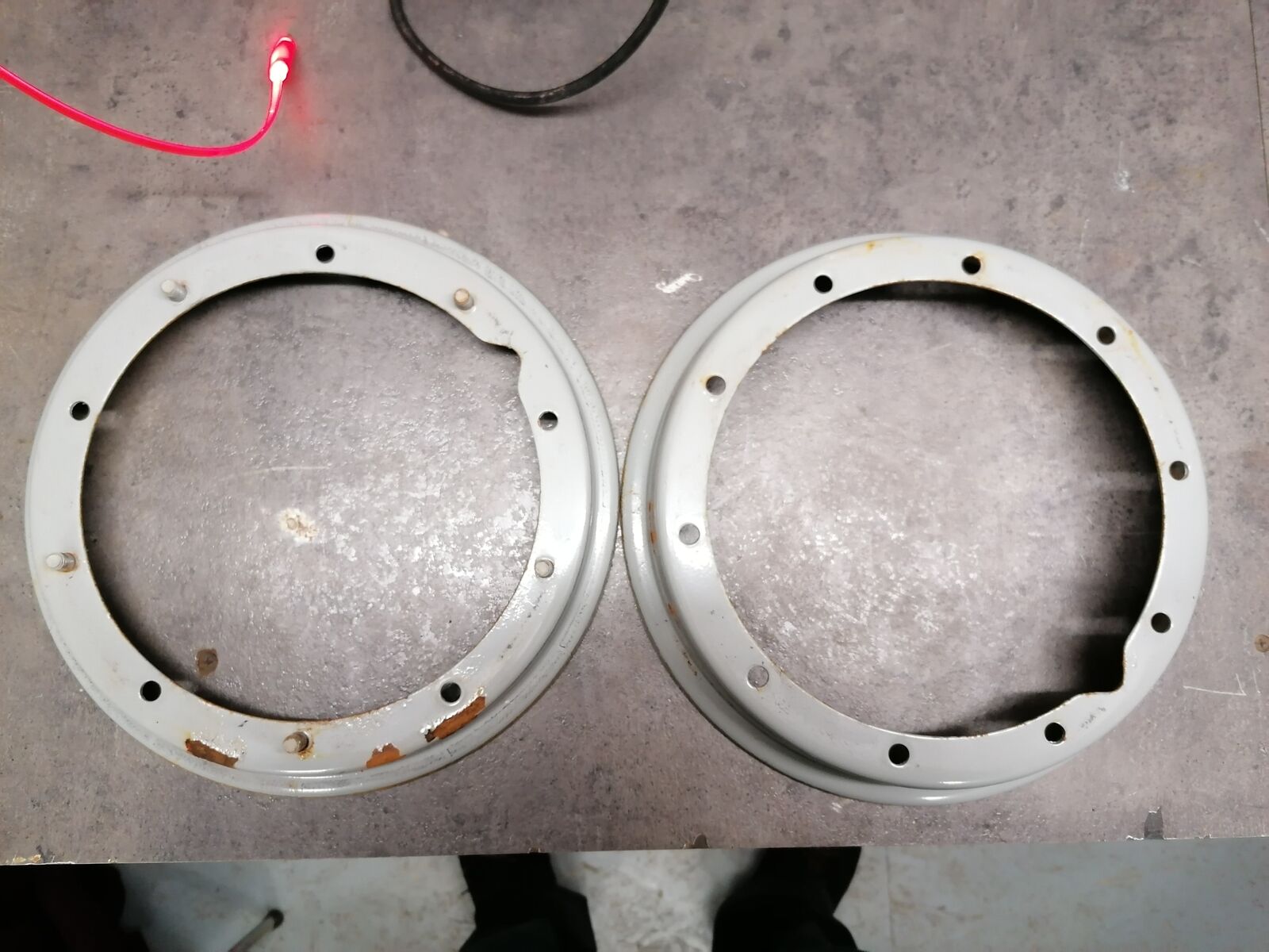

    Die Innenseite der Felgen sehen sehr gut aus.
    Das habe ich schon erheblich schlimmer gesehen

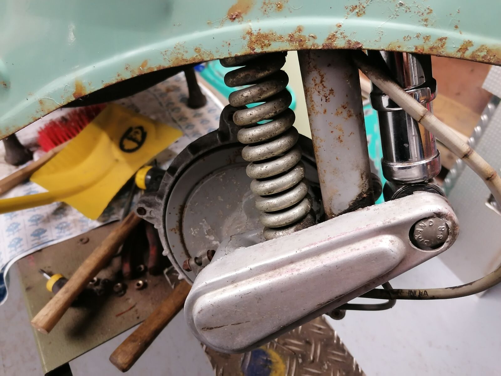

    Und wenn das Vorderrad schon runter ist schnell den Dämpfer tauschen. Und weil ich die Plasteabdeckung der Schwinge beim drauf machen leider kaputt gemacht habe ,habe ich die ranzige Originale aus Metall von der Rally drauf gemacht

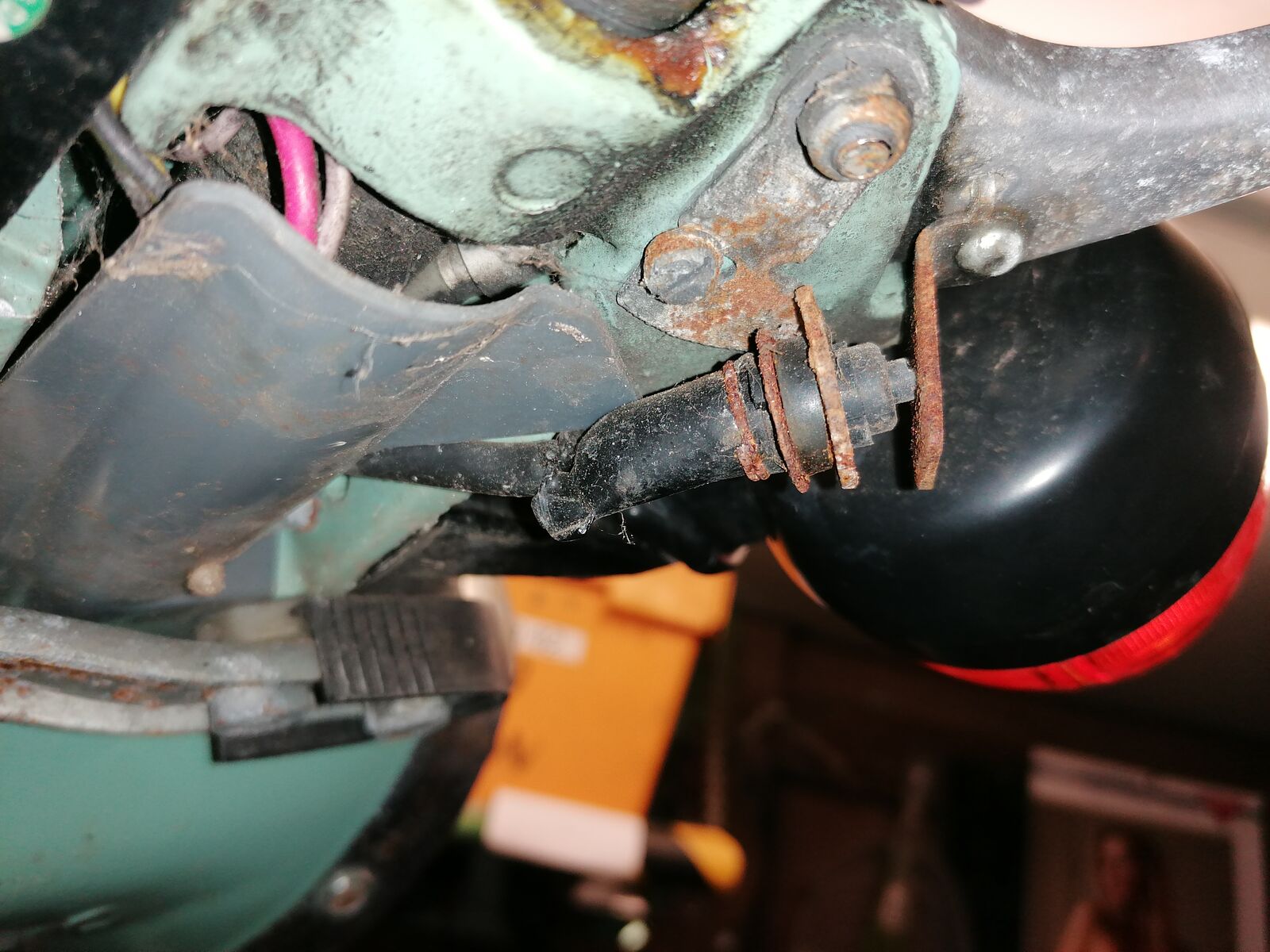

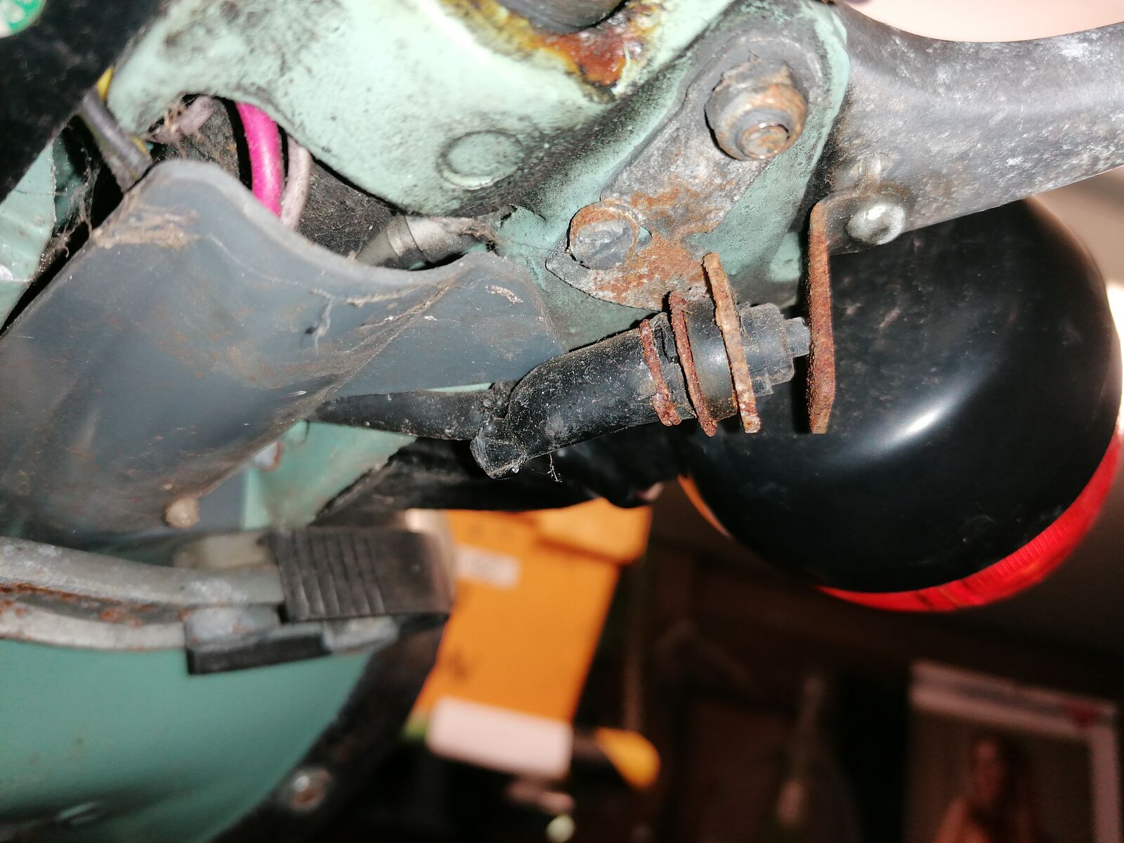

    Und wenn man unterhalb der Bajaj sitzt ,die auf der Bühne steht, hat man nen anderen Blickwinkel. Den Bremskontaktschalter der Vorderradbremse habe ich schon vergessen gehabt. Noch gar nicht geschaut ob der funzt.

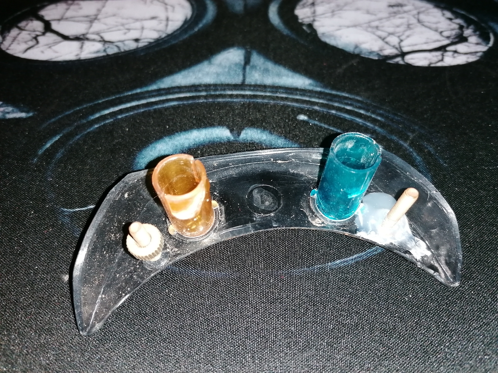

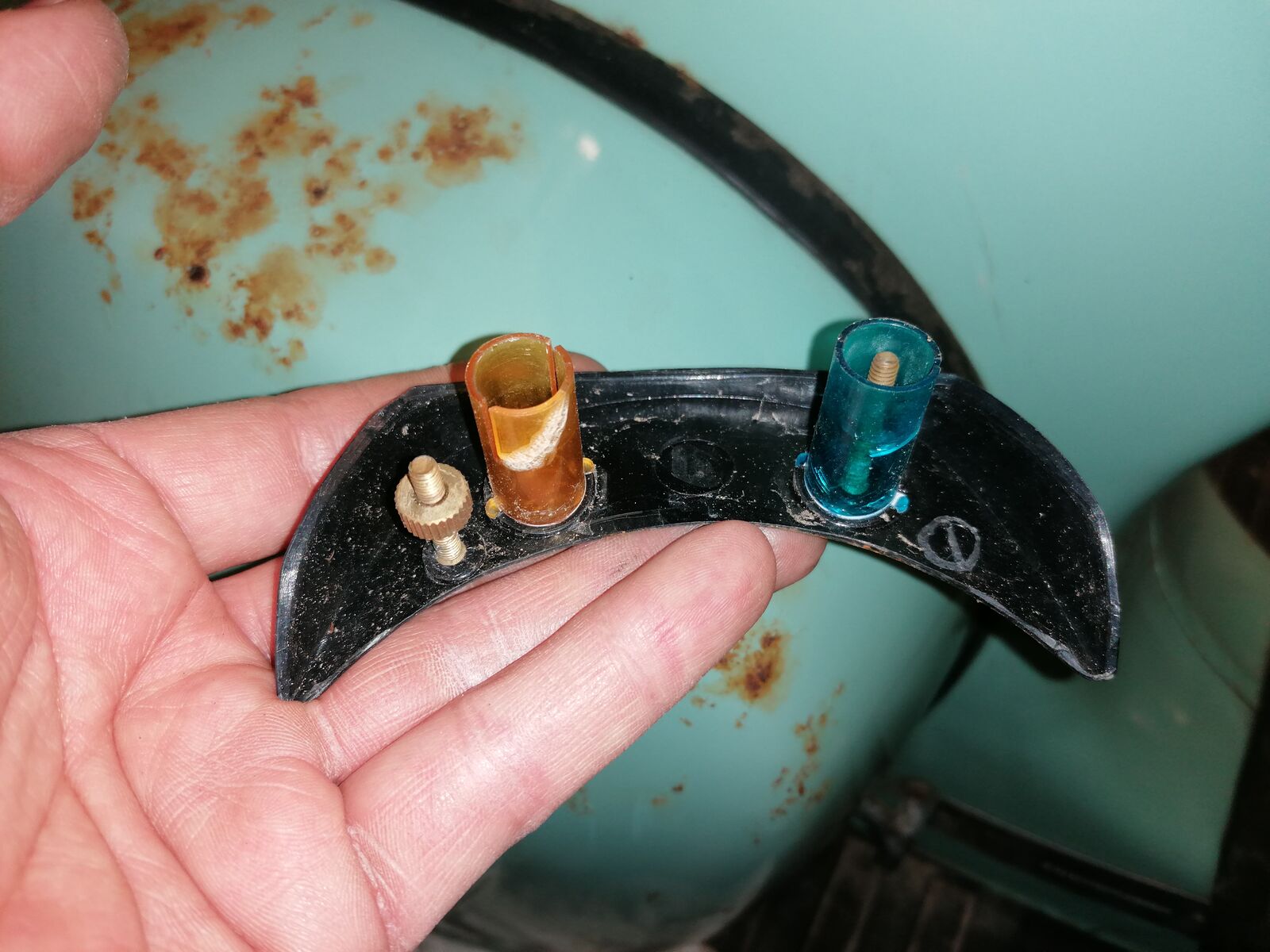

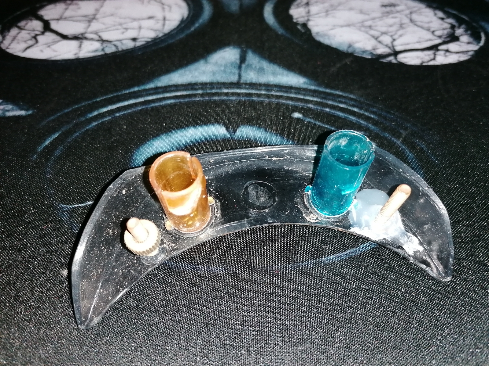

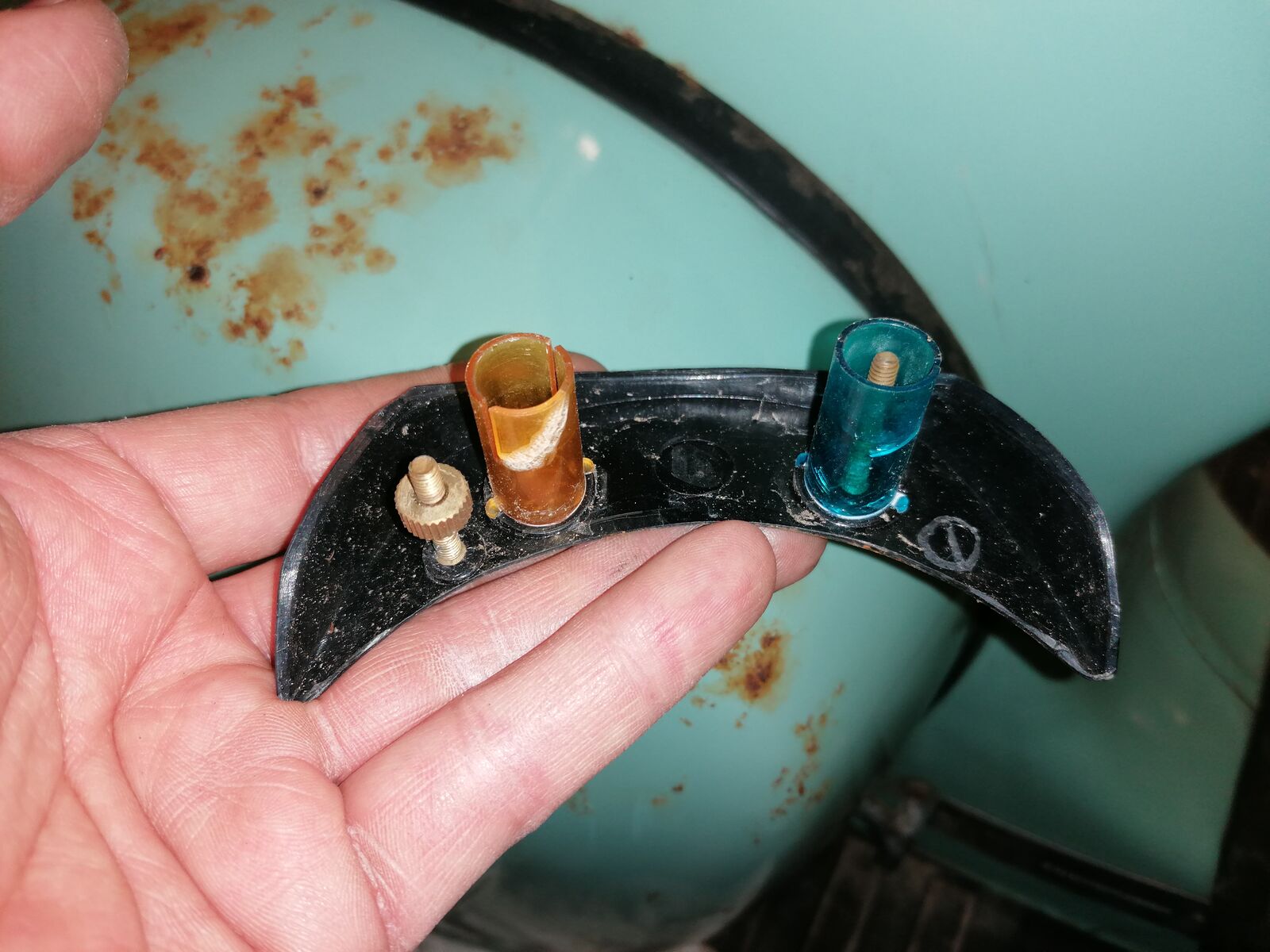

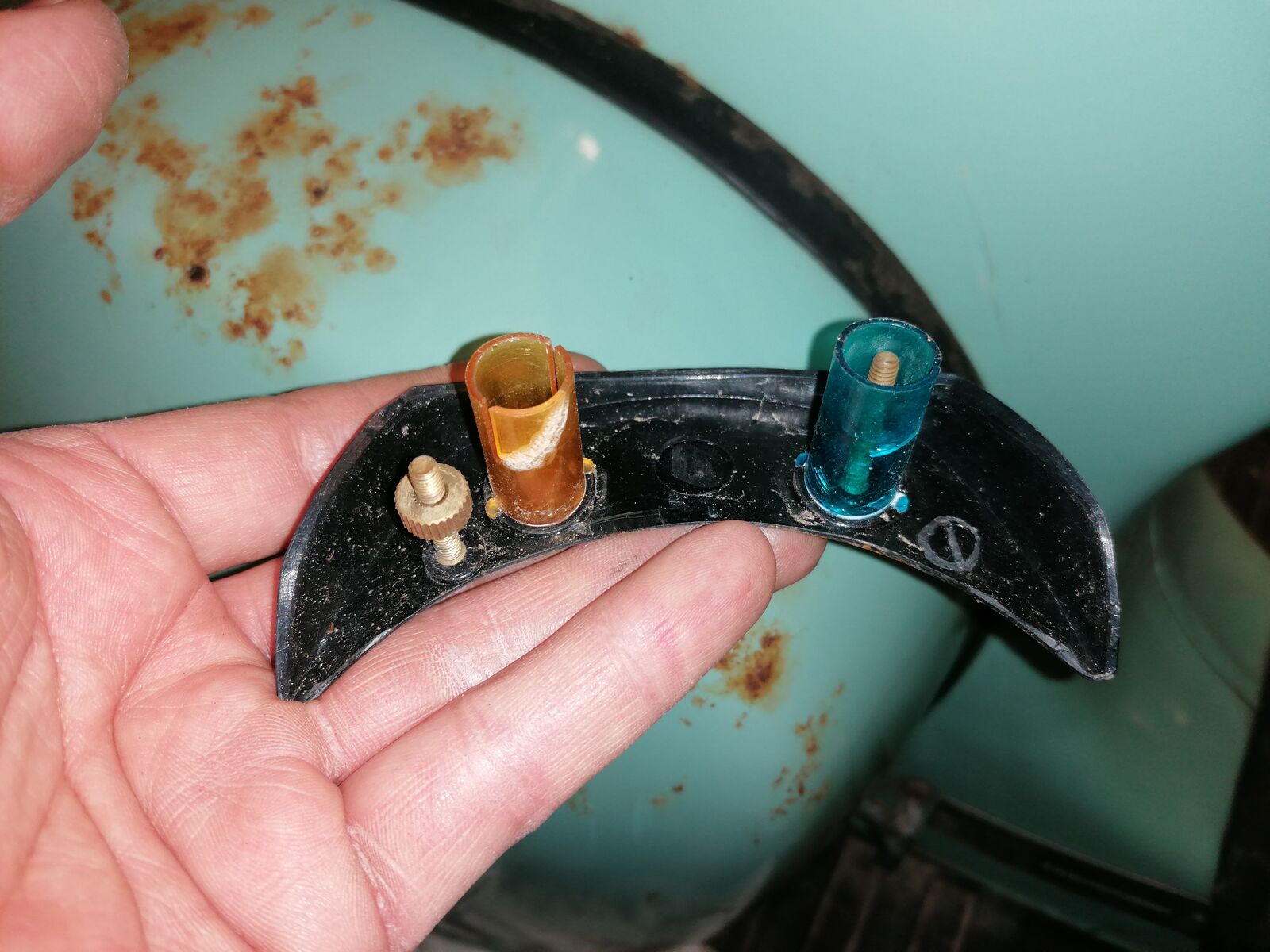

    Die Kontrollleuchten habe ich auch mal ausgebaut. Fernlichtkontrolleuchte war durchgebrannt. Blinkerbirnenkontakt war oxidiert.
    Und vom Schirmchen ist ne Schraube abgebrochen. Und die Rändelschrauben von der Vibration abgefallen.
    Morgen mal kleben.
    Das wars erstmal für diese Woche

    Moin
    Habe die abgebrochende Schraube wieder angeklebt. Die Schraube selber mit 2 K Kleber erst aufs Kunststoff geklebt. Alles war angeraut. Dann mit Heißkleber alles nochmal fixiert. Mal gucken ob's hält.

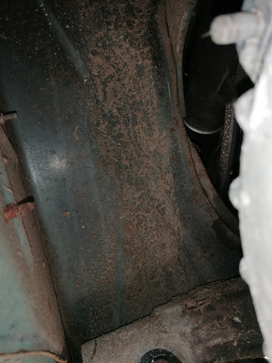

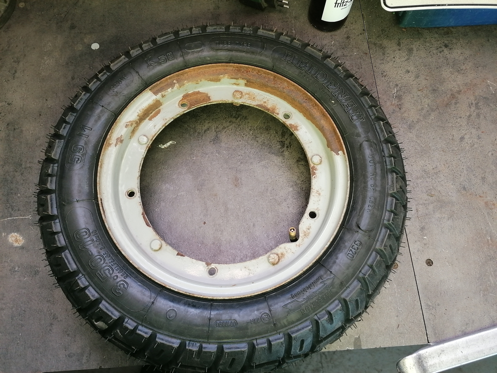

    Moin

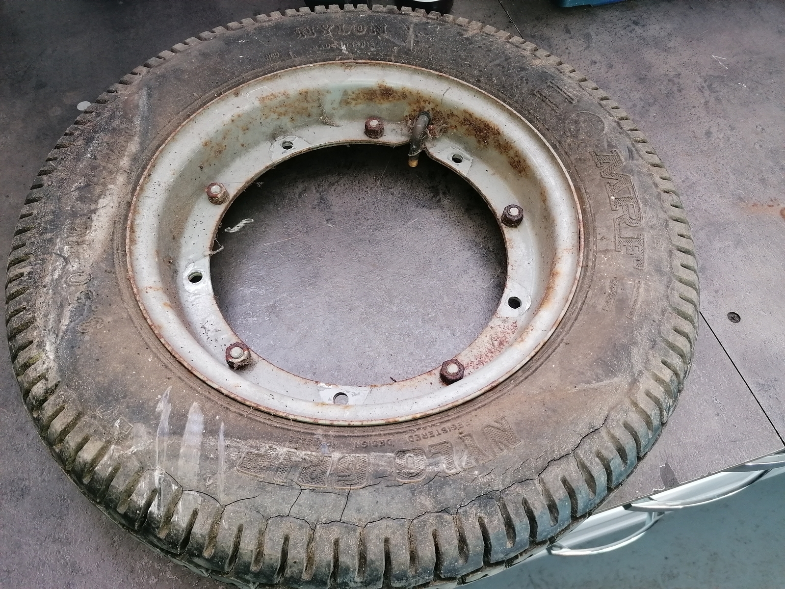

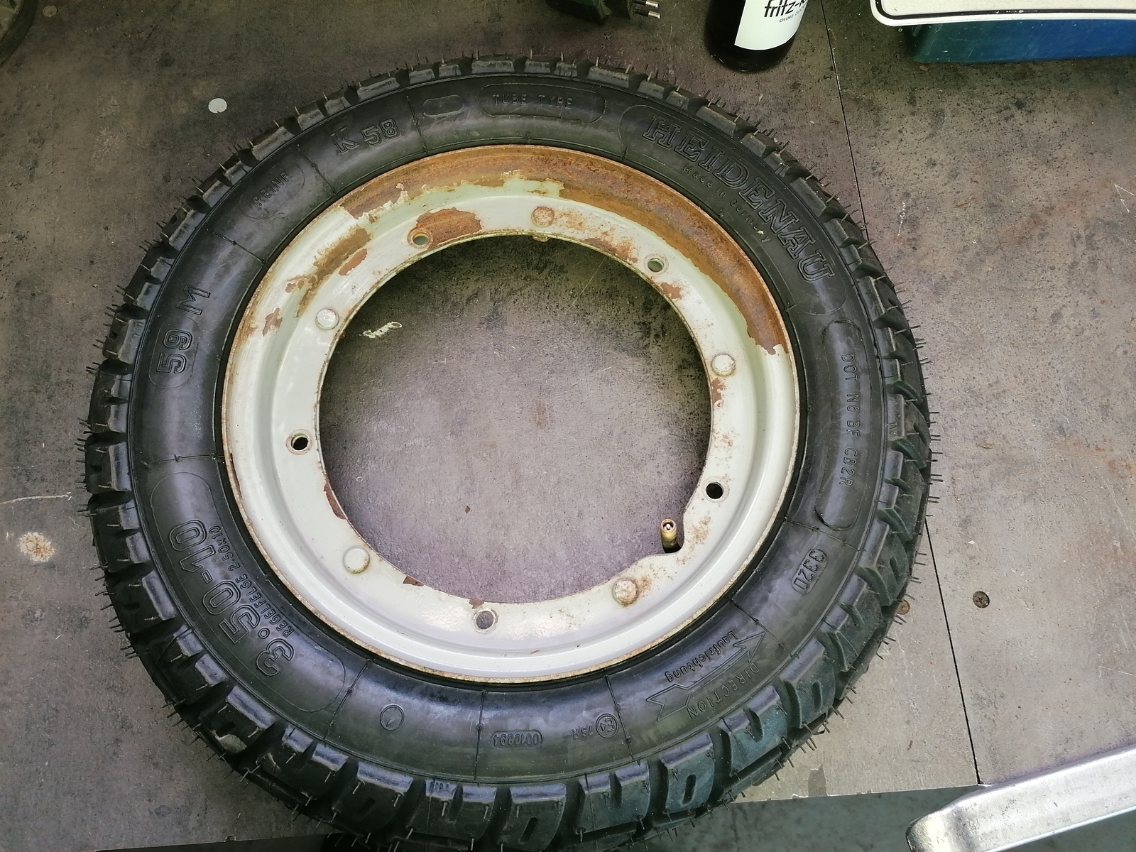

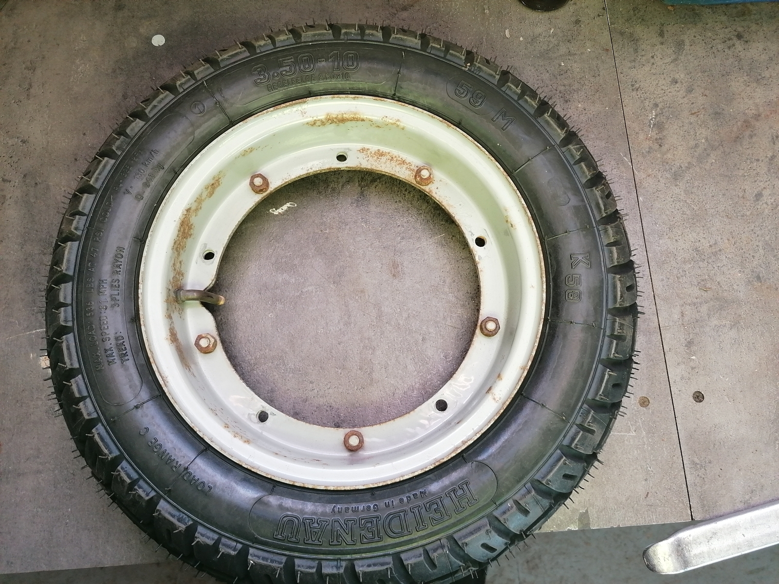

    Neue Reifen sind drauf. Hier mal vorher/nachher vom Hinterrad.
    Von innen sieht der Rahmen auch sehr gut aus. Nur etwas Oberflächenrost. Wird im Sommer alles versiegelt.

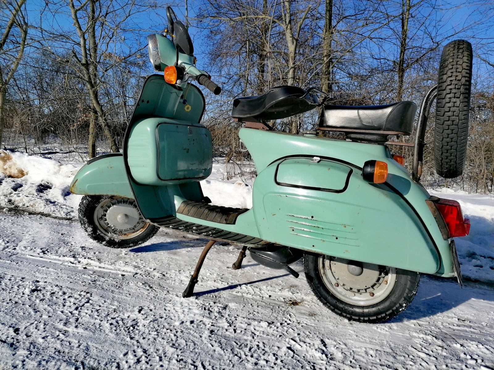

    Die Bajaj läuft gut. Reifen sind auch griffig im Schnee

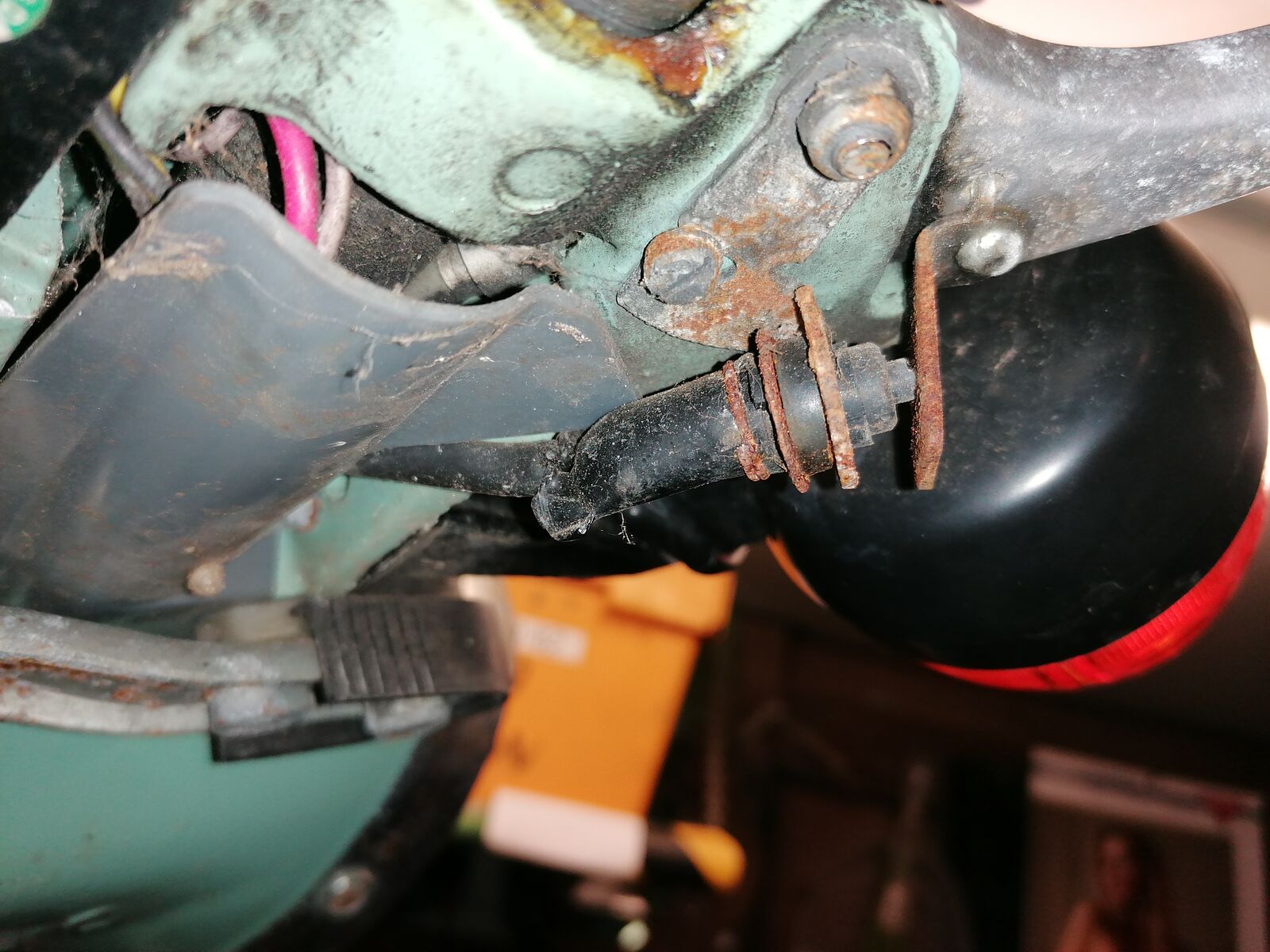

    Habe bis eben nach den Fehler gesucht warum die hinteren Blinker nicht funzen
    Sie haben schon mal funktioniert. Nur jetzt eben nicht mehr. Alle Steckverbindungen wo ich so dran kam sauber gemacht und mit Kontaktspay geflutet. Nix...
    Tank raus, Steckverbindungen dort gesäubert und auch die mit Kontaktspay geflutet. Nix. Massepunkte ebenfalls. Nix. Prüflampe in die beiden Kabel am
    hintern Blinker angeklemmt. Siehe da, der Faden in der Lampe fängt eben an zu glühen. Also tippe ich mal auf Masseproblem, richtig? Weil Strom kommt ja an,nur nicht genug.
    Den Blinkschalter hatte ich auch schon zerlegt und gereinigt.
    Die vorderen Blinker funzen. Nur hinten nicht...

    • February 13, 2021 at 21:48
    • #58
    Hat’s was mit der Kontrolllampe zutun, die hattest du doch draußen?
    12,083
    35,178
    4,295
    • February 13, 2021 at 21:51
    • #59
    Ja. Da ist ne neue rein gekommen. Allerdings keine 2W sondern ne 4 Watt weil nix anderes zur Hand war.
    Aber warum funzen sie dann vorne?
    Die leuchten mit dauerlicht. Blinken nicht
  • ReBonSe
    431
    4,686
    825
    P125X, 221 Sprint
    • February 14, 2021 at 07:06
    • #60
    Kann ich nicht sagen, aber ich kann mir vorstellen dass es daran liegt. Diese Blinkerrelais sind für mich immer ein Mysterium.
