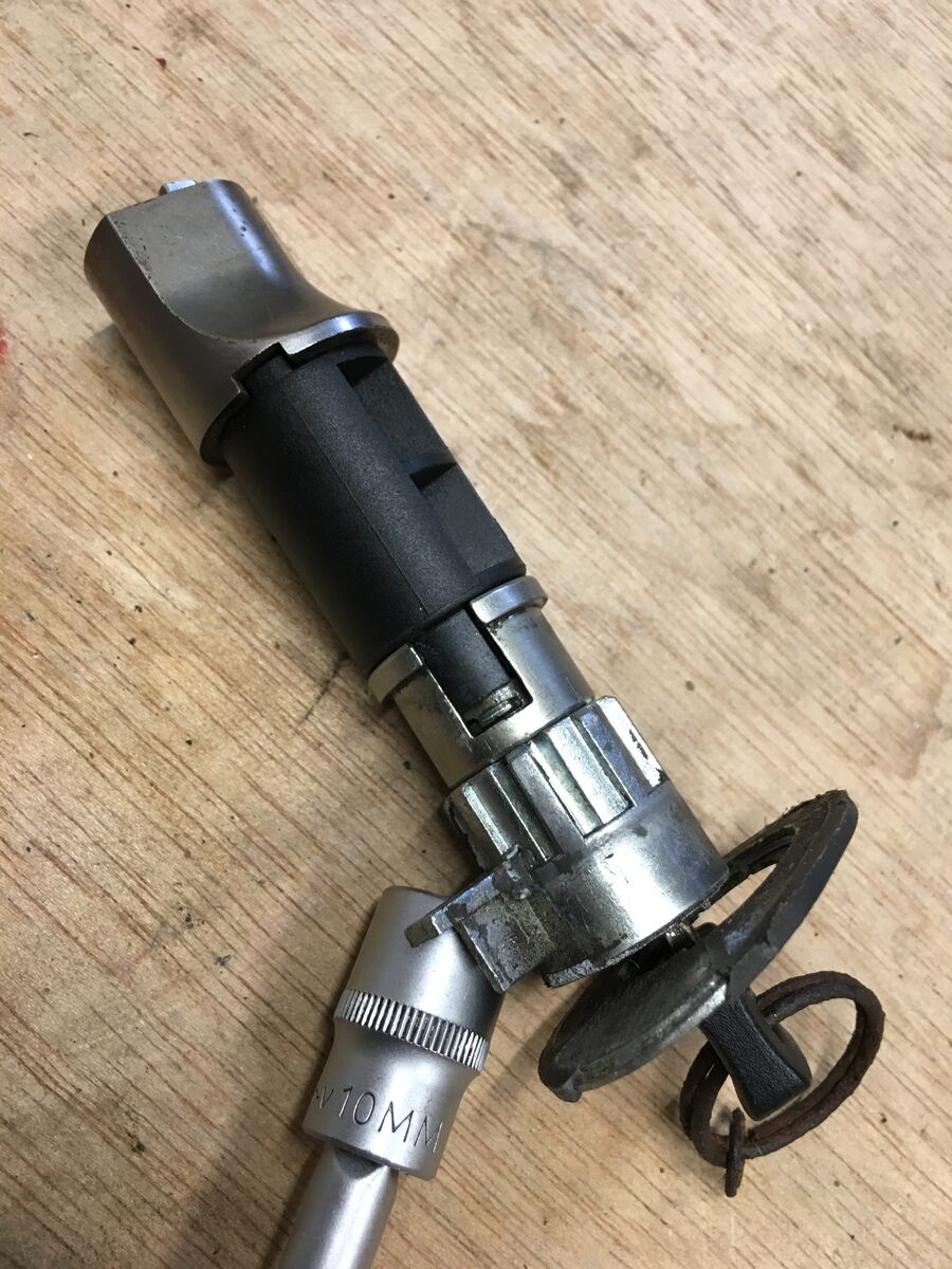

    Das hier sind die Teile in Reihenfolge, von vorn kommt dann noch der Schalter (Zündung) davor.
