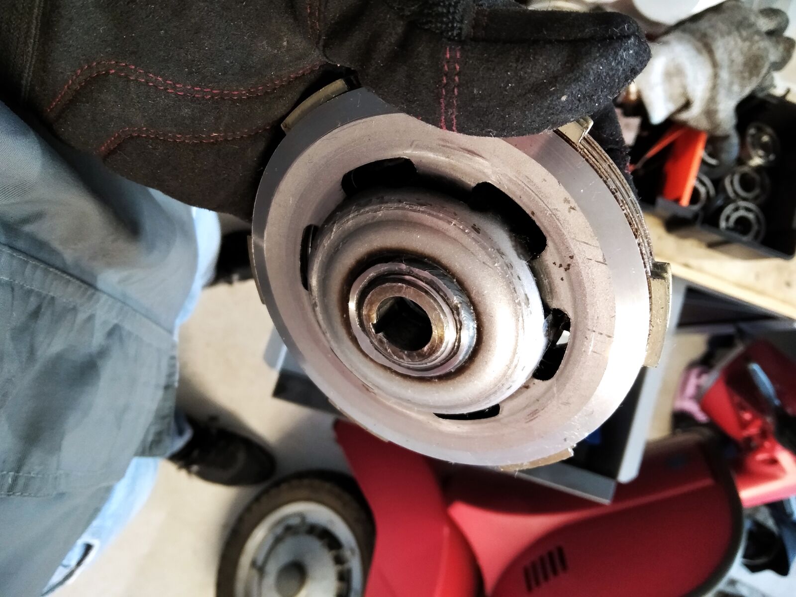

    Während der Revision habe ich auch die Kupplung zerlegt, dann aber festgestellt das mein Vorgänger die Kupplung vor noch nicht langer zeit erneuert haben muss, da die Beläge und reibscheiben wirklich gut ausgesehen haben. Daraufhin habe ich die Kupplung
    so wieder zusammengebaut und OHNE Halbmondkeil (Da ihn wohl viele weglassen) die Kupplung montiert und ordentlich festgezogen.

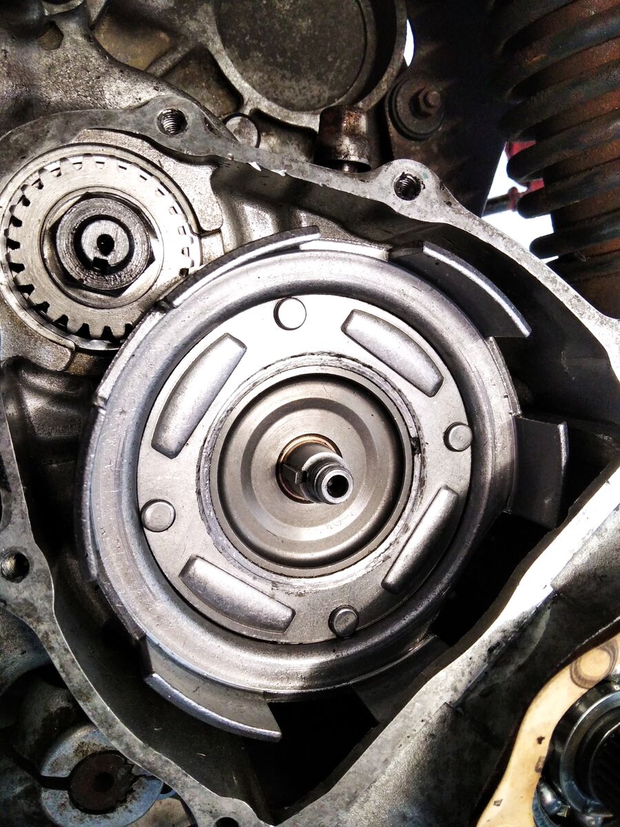

    Da Druckpunkt der Kupplung i.O war, habe ich heute die Kupplung erneut ausgebaut um dann zu sehen dass die Kupplung an der
    Primär geschliffen hat.(Siehe Bild)

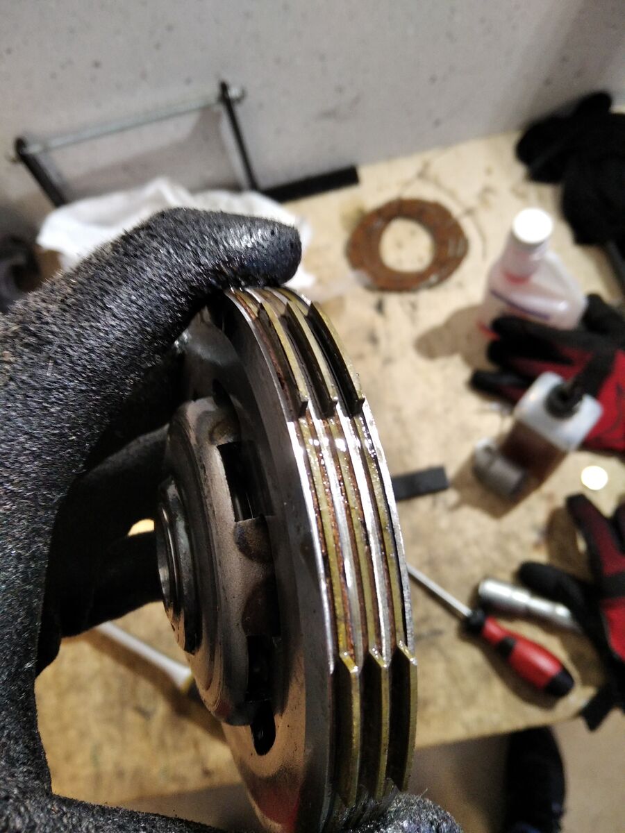

    Nun war ich etwas ratlos in der Garage, habe auf Verdacht doch die Beläge getauscht(Vorher ordentlich mit Öl benetzt), Kupplung wieder zusammengebaut und diesmal MIT HALBMONDKEIL eingebaut und festgezogen.
    Druckpunkt am Kupplungszug wieder eingestellt um nun festzustellen, dass sich die Vespa mit eingelegtem Gang und gezogener Kupplung nun endlich schieben lässt.

    Für mich klingt es danach als wenn die Kupplungsbeläge extrem verklebt waren. Allerdings schreibst du dass du die Kupplung vor dem Einbau auseinandergenommen hattest deshalb kann es das eigentlich nicht sein. Waren denn 3 Scheiben verbaut? Lief die alte Kupplung vorher? Ist eine verstärkte Feder verbaut?
    Manchmal braucht es auch einfach ein paar Anläufe bis man die Kupplung richtig eingestellt hat
    An dem Keil kann es nicht gelegen haben. Ein Symptom bei fehlendem Keil wäre eher das die Kiste trotz eingelegtem Gang und gelöster Kupplung nicht anfährt.s sollte aber bei richtig angezogenen Kupplung nicht passieren.
    Ein heulen beim fahren ist bei der gerade verzahnten 3.0 primär tatsächlich normal.
    Das poltern gehört da natürlich nicht rein aber im Nachhinein ist es schwer zu sagen woher das kam. Ich würde damit erstmal so fahren oder um das Gewissen zu beruhigen das Getriebeöl wechseln bzw vllt mit nem Stabmagneten Mal über den Kupplungsdeckel in den Ölsumpf Tasten ob das ein loses Teil liegt.

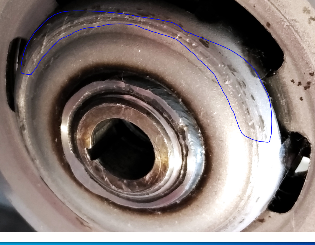

    Da ich etwas ratlos nach Beschädigungen oder auch nur Kontaktspuren zwischen Kupplungskern /-spinne und der Innenseite des großen Kupplungskorbs suche: Kannst du die Schad- oder Kontaktstelle beschreiben ?
  • ferrum
    150
    PK 50 XL bj 89
    • January 24, 2021 at 13:27
    Hi Fantine,

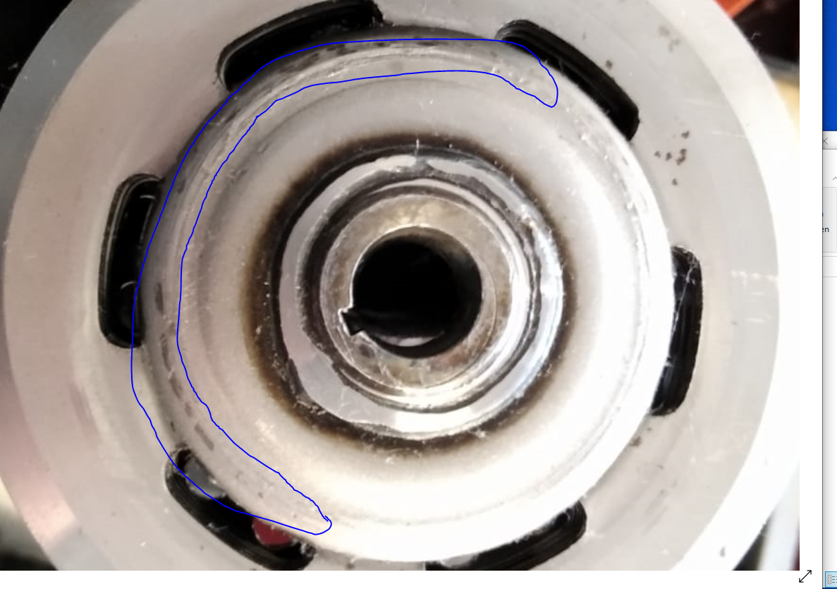

    du hast recht, auf der Innenseite des Kupplungskorb sind die Beschädigungen nicht ganz so groß, dennoch Spürbar wenn du am außen mit den Fingern an den Stellen langfährst.
    Eventuell sind meine Bilder auch etwas überbelichtet.
    Ich hab nochmal rangezoomt und die Beschädigungen an der Kupplung makiert.

    Danke. Bist du sicher, dass diese doch deutlichen Schäden nicht schon älter sind ? Ich kann mir fast nicht vorstellen, dass das ohne entsprechend sichtbare Spuren am großen Korb abgegangen sein kann.
    Kritisch finde ich den Schaden nicht.

    Fantine ob die Schäden schon vorher vorhanden waren, kann ich leider nicht beantworten.
    Aber es muss doch der Kupplungskorb gewesen sein, der die Spuren am Primär hinterlassen hat.
    Was sollte es denn sonst gewesen sein? Zudem finde ich das die Schäden an der Kupplung zur
    Position der Schäden am Primär passen :(
    Ich habe schon hier im Forum recherchiert und ähnliche Schadensbilder gesehen wenn die Kupplung nicht zur Primär passt. Einige drehen dann wohl die Kupplung ab?

    Ich habe nur geschrieben, dass ich am Primärkorb keine Beschädigungen erkennen kann, nicht dass es keine gibt.
    Das schon vielfach aufgetretene Problem des Kontakts zwischen Spinne und Primärkorb gab es nach meiner Übersicht zumeist bei Primärkörben mit Dämpfungsfedern wie deinem und 6-Feder Spinnen.

    Wenn ich dich richtig vertehe, gibt es den Kontakt doch nicht mehr. Was soll dann abdrehen noch bewirken ?
    Ich bin immer noch der Meinung, dass korrespondierende Beschädigungen am großen Kupplungskorb nicht su sehen sind.

    Kannst du natürlich machen um sicher zu gehen, aber du hast keine 6-Feder-Kupplungsspinne. Die hat - wie auf den Fotos im GSF zu sehen - die radial angeordneten sechs Stanzen für den korrekten Sitz der 6 kleinen Federn.

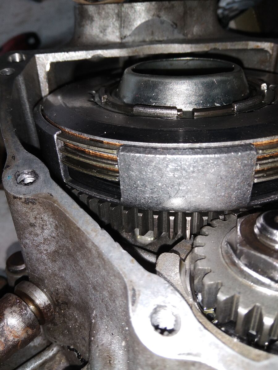

    Sag mal,
    und daß irgendwo auf der Getriebeseite die Nebenwelle jetzt axial etwas weiter in diese Richtung positioniert ist? Dadurch würde der Konus ebenfalls in diese Richtung wandern und das Anliegen der Kupplung im Korb überhaupt erst ermöglichen.
    Vielleicht irgendwo eine Scheibe dazwischen, die da nicht hingehört?

    Aaah, richtig, Fantine! Kurz im Hirn gekramt und nochmal nach Bildern gekuckt.
    Die Welle hat ja ein Kugellager mit definierter axialer Position, der Konus kommt an der gleichen Stelle zum Liegen.
    Tja, dann kommen da etwas unglücklich Toleranzen zusammen, die Toleranzkette ist ja seeehr lang, wenn man alle Bauteile zusammenzählt, insbesondere in Kombination mit einer Konusverbindung.
    Ganz ehrlich, wenn ich auschließen könnte, daß ein grober Fehler vorliegt, würde ich abschätzen, ob ich das mit "Freimachen" abstellen kann.
    So riesig kann die Überdeckung zwischen den beiden Teilen ja nicht sein, da reichen vielleicht ein paar Zehntel an jedem Teil.
    Aber testen, ob es reicht, würde ich ohne laufenden Motor, wenn das irgendwie zu bewerkstelligen ist.
    Und sicherheitshalber würde ich wahrscheinlich nochmal spalten, schon allein wegen der Kontrolle und den anfallenden Spänen, wenn ich freimachen würde.
