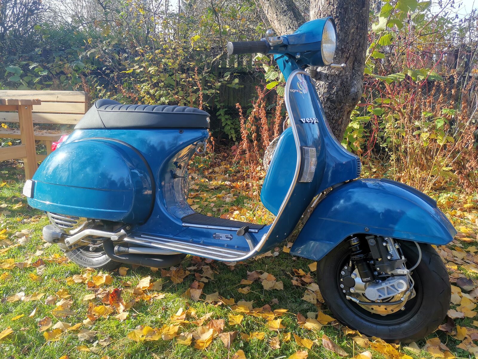

    Hab bei meiner Sprint mit PX Gabel 40mm gekürzt , ist ein BGM-Dämpfer für PKverbaut. Schwingenwinkel ist ok und fährt sich gut.

    • February 4, 2021 at 19:04
    sieht sexy aus , wie teuer wäre der Spaß ? Und kann man es so Tüven ?

    • February 4, 2021 at 19:12
    Preislich ? Keine Ahnung , hab das ja selbst gemacht. Mit dem richtigen Prüfer geht das ...ja
    Sieht super aus jubel Ist das der BGM Pro für 180 ?

    • February 4, 2021 at 19:23
    Ja genau. Ich muss aber dazu sagen, dass ich nur die Gabel gekürzt hab damit die Karre gerade steht.Ohne kürzen hätte Sie nen schönen Chopperstyle gehabt.Da es ne spanische Sprint ist, passt ne PX Gabel weil die Lenkanschläge hinten sind.
    Ich hab mal ne PX vorne tiefer gelegt so wie Du das vorhast, sah geil aus, aber ich rate Dir davon ab.Das fuhr scheisse weil der Lenkwinkel viel zu steil ist, fährt total nervös so ne tiefergelegte PX.Lass so und mach nen anständigen Dämpfer rein,dann fährt das geil....

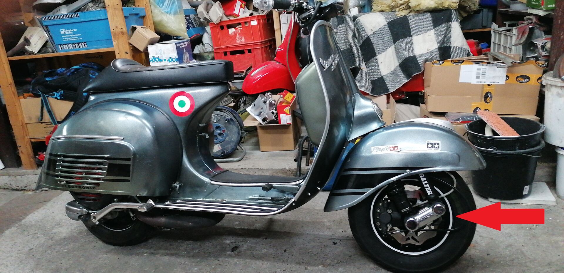

    • February 5, 2021 at 21:46
    Ich habe an meiner Lusso Gabel den höhenverstellbaren BGM Dämpfer verbaut ohne die Gabel zu kürzen.
    Der Schwingenwinkel ist noch o. K. und das Fahrwerk spricht wesentlich feiner an.
    Bin hoch zufrieden.

    • February 5, 2021 at 22:02
    Bin hoch zufrieden.
    Hast den langen Adapter verbaut der dem Dämpfer beiliegt ? Das ist dann so´n Zwischending zwischen PX original und PK . Finde ich von der Höhe auch Ok .
