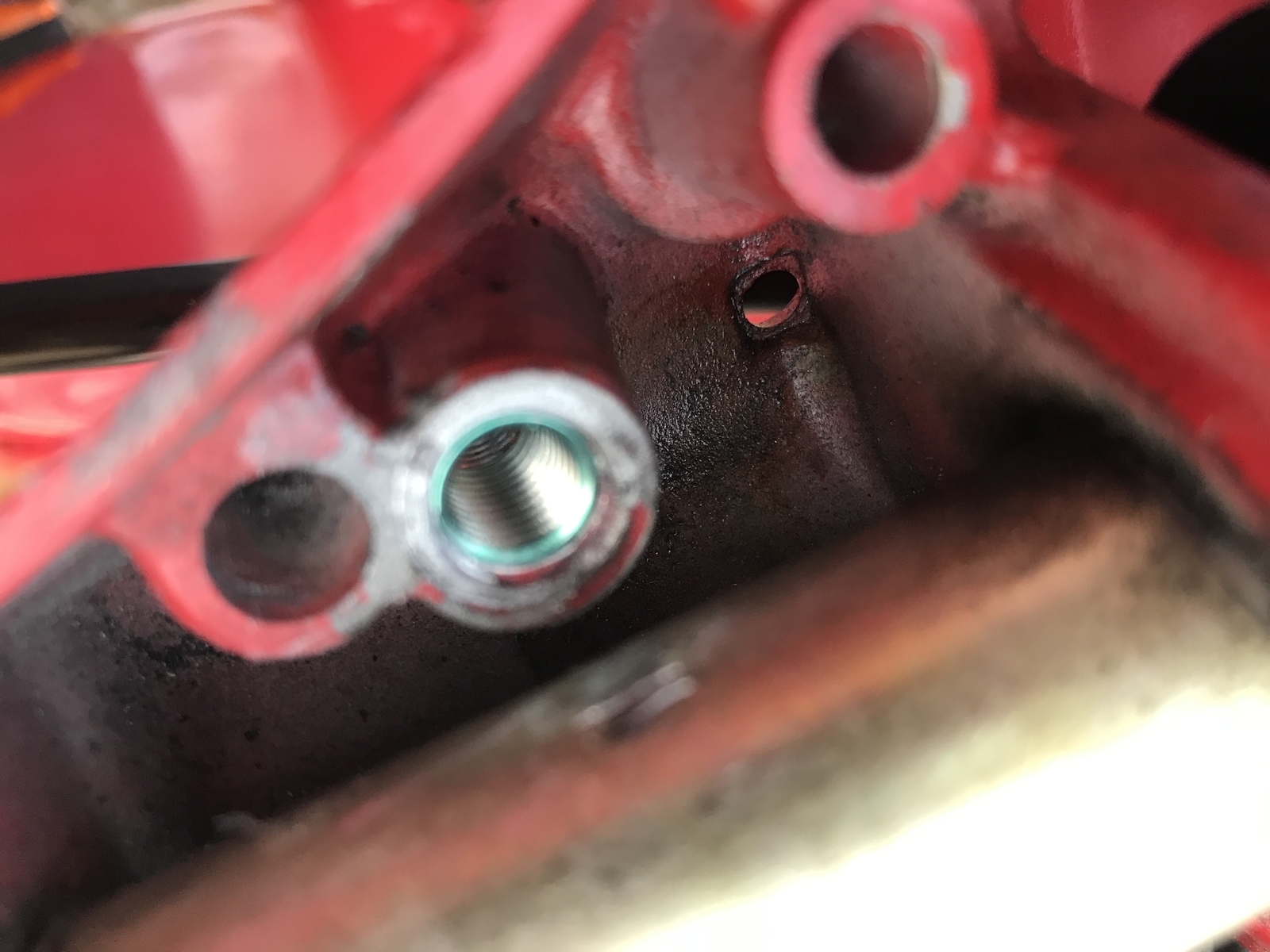

  • Heute kommt das Helicoil rein, und dann kommt der zweite Spiegel dran.

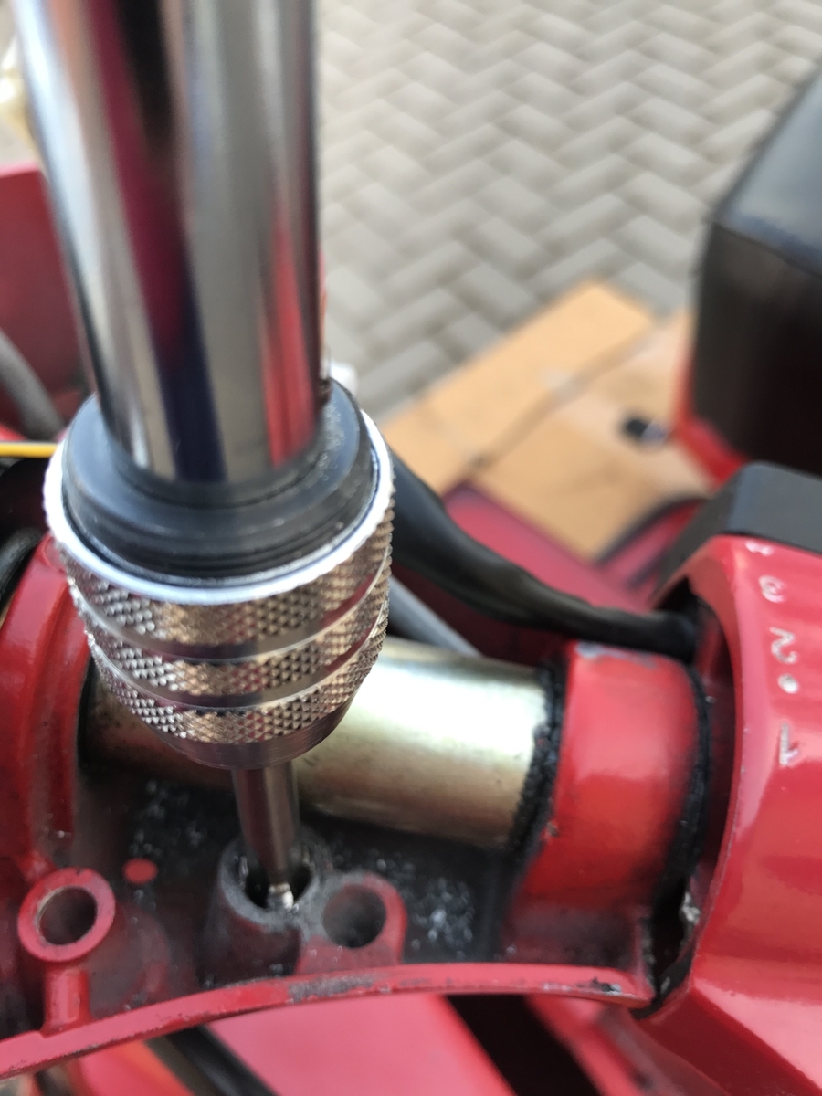

  • So, es geht weiter :) ich habe jetzt den Licht- und Hupenschalter erneuert,die Hupenbetätigung war hinüber...(wasn Gefuddel mit der Kabeldurchführung :rolleyes: )
    Die Hupe geht allerdings immer noch nicht. Hab sie mal an eine Batterie gehalten und geht da auch nicht. Neue ist bestellt.

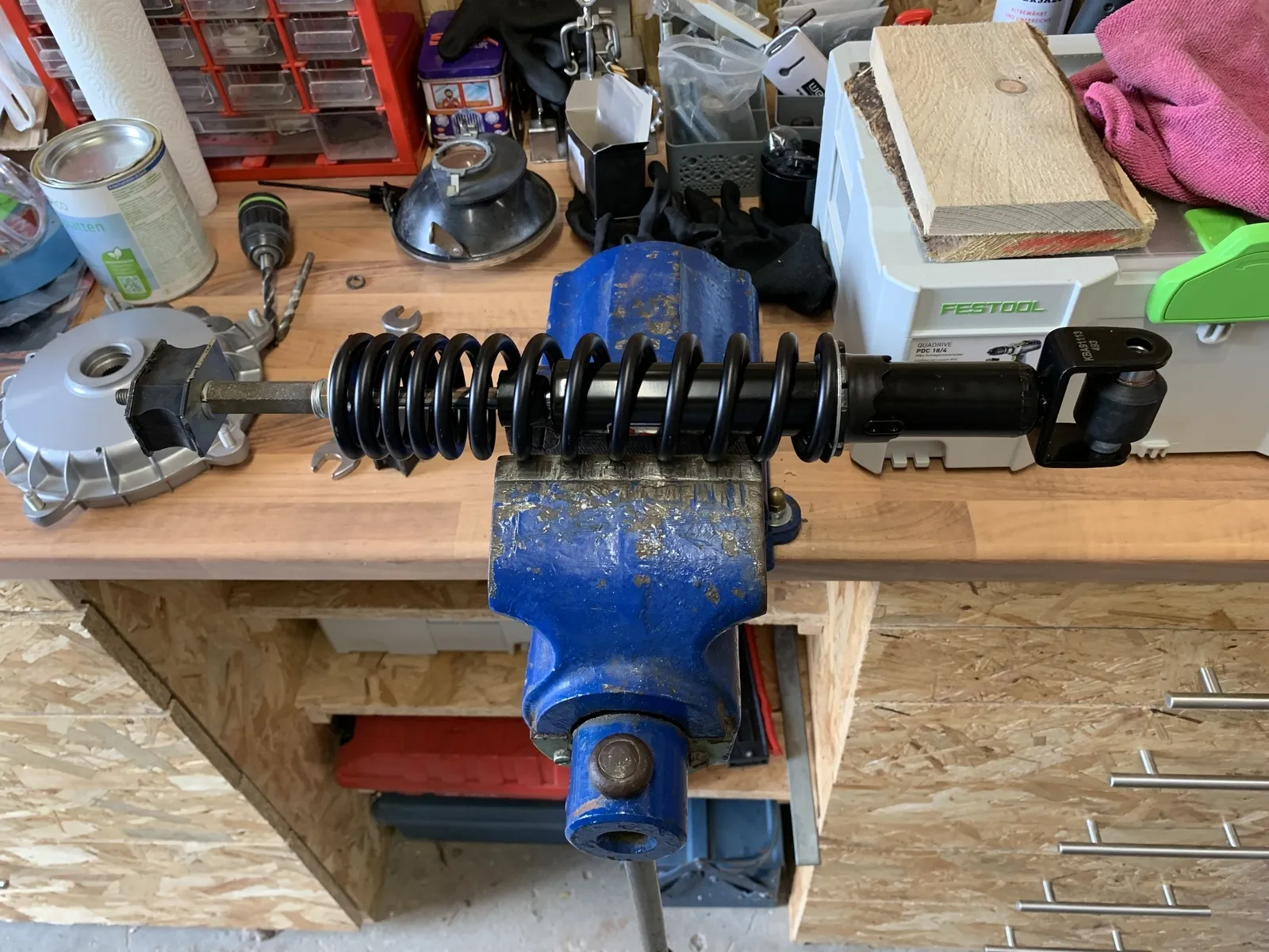

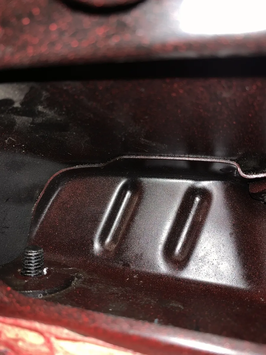

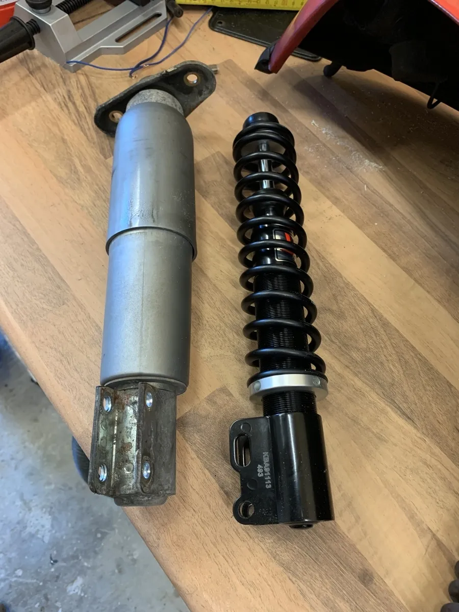

    Dann habe ich die Dämpfer vorne und hinten (mit ABE) getauscht und festgestellt, dass die Stoßdämpferaufnahme aussieht, wie neu klatschen-)
    Die Dämpfer habe ich dann gleich mit neuen Gummis bestückt
    Ich hoffe, dass die Fuhre jetzt etwas stabiler geradeaus läuft :-6

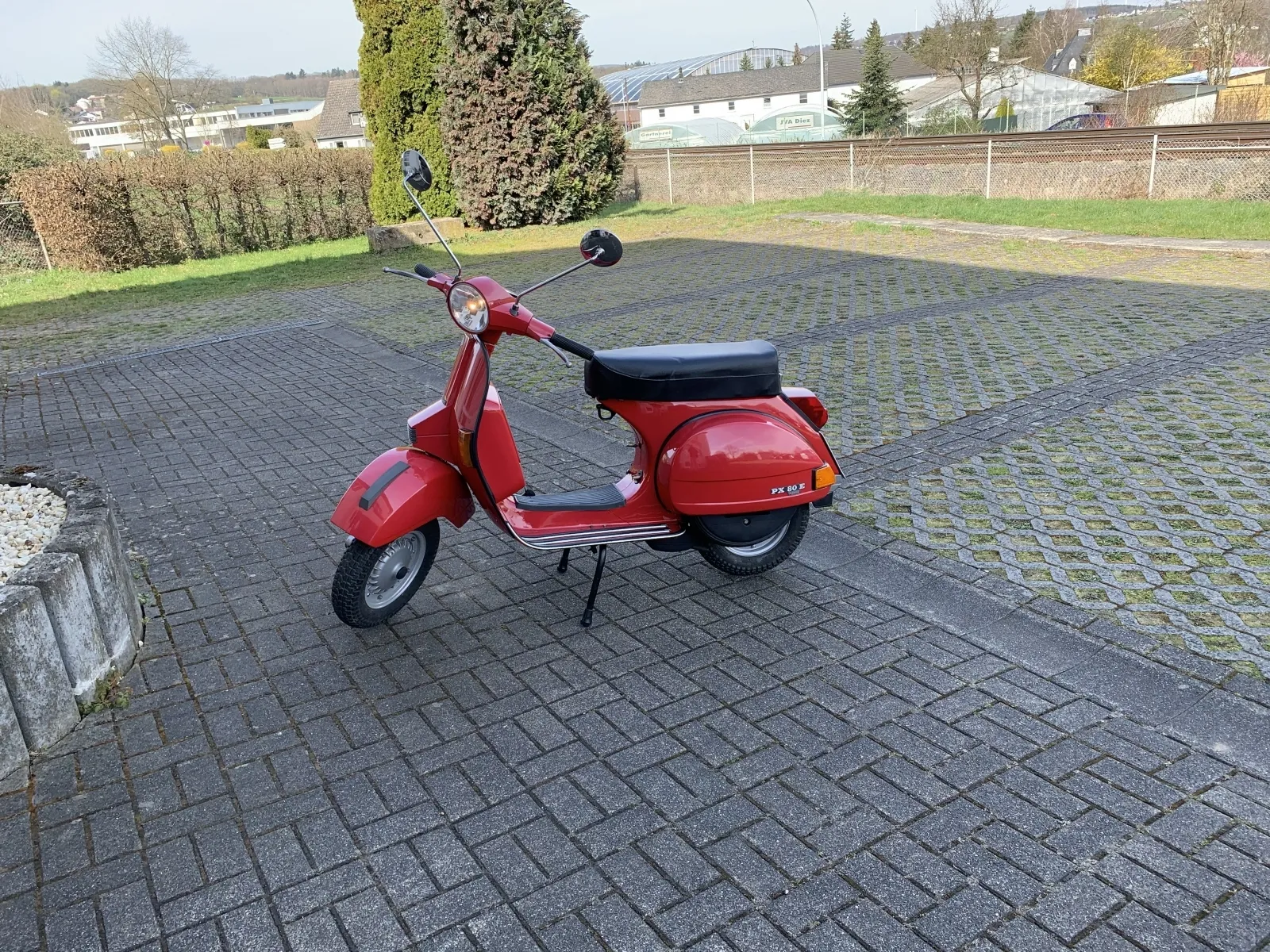

    Und ab heute hat die rote Zora neu TÜV froehlich-)
    ...ohne Mängel 😊

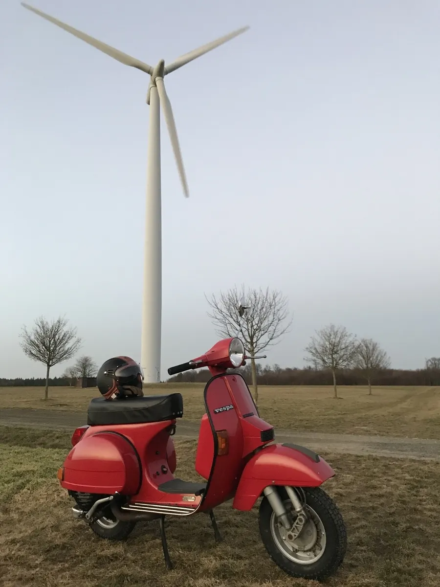

  • Deine Vespa sieht toll aus.
    Einfach wunderschön in der Natur.
    Da würde man am liebsten gleich aufsteigen und durch die laue Frühlingsluft fahren.
    Sei froh das du das kannst.

  • Dankeschön, ich werd ja noch ganz rot rotwerd-) Bin bis jetzt schon über 300 Km gefahren und macht richtig Laune. Vielleicht kommt noch die originale Sitzbank drauf, bei meiner fehlt ja der Bügel. Mal schauen, ob ich eine finde mit vorzugsweise schwarzem Bügel :gamer:
    ...ach ja und nen schwarzen Gepäckträger such ich auch noch, wer also noch was für mich hat, darf sich gerne melden top-) :)
