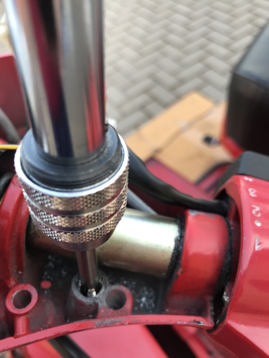

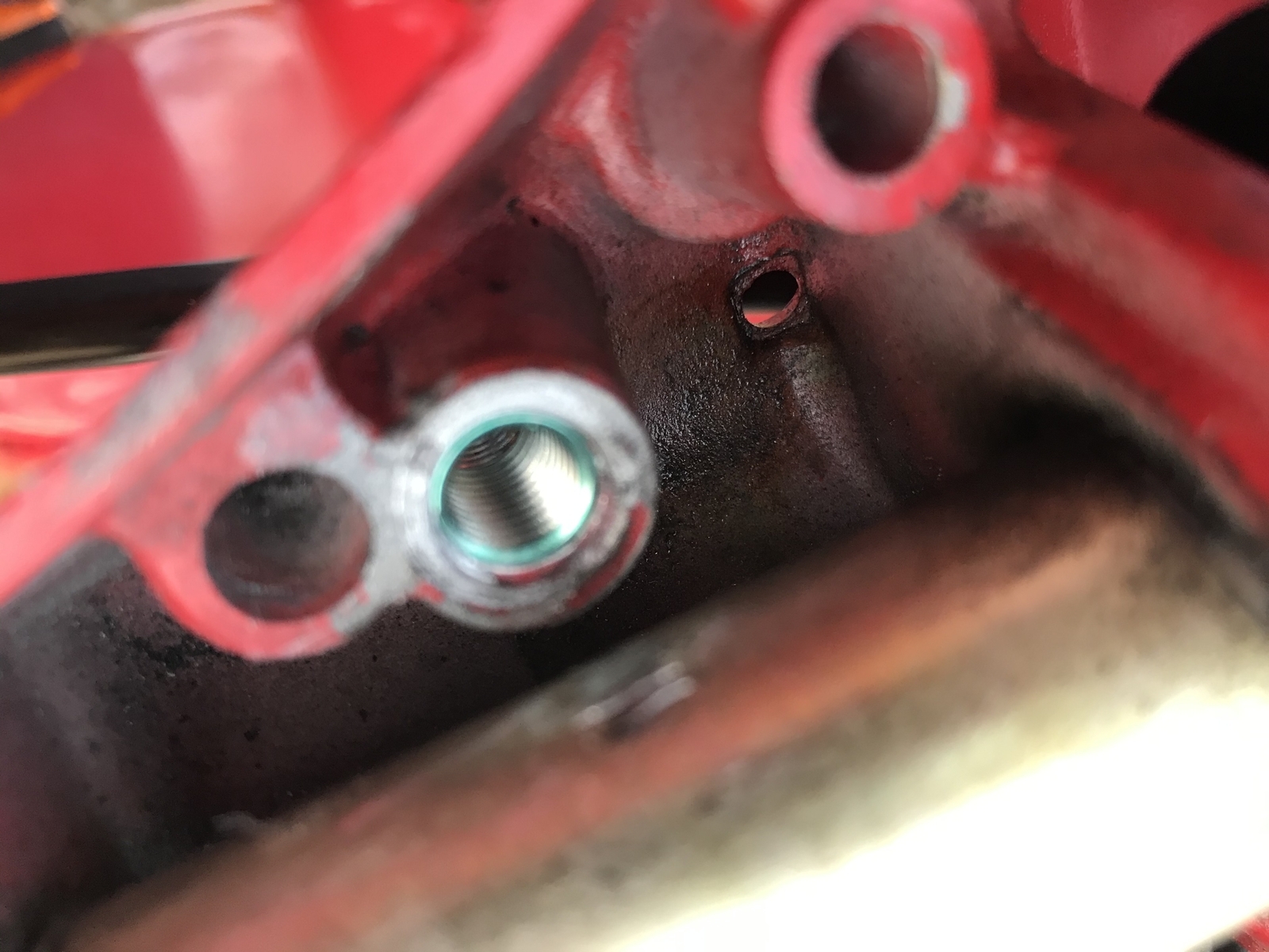

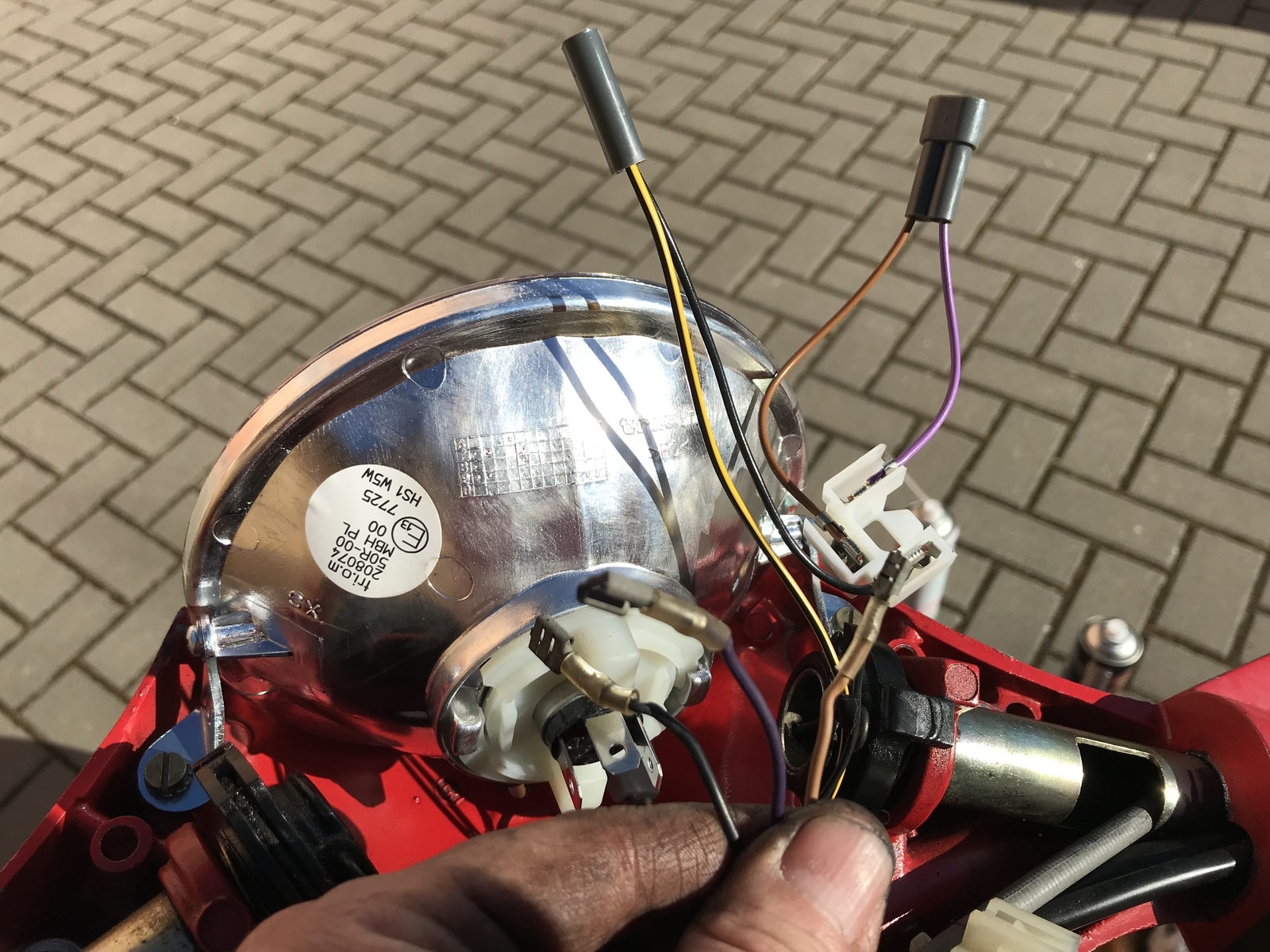

    Heute kommt das Helicoil rein, und dann kommt der zweite Spiegel dran.
    Ich habe ja den neuen Scheinwerfer in Klarglas. Da ist ein Standlichtbirnchen dabei, das ich auch gerne anklemmen würde. Schwarz an Masse und Gelbschwarz an Abblendlicht. Welches Kabel ist das für's Abblendlicht? Braun oder Lila?

    Auch wenn dir das jetzt im Moment gerade nicht weiterhelfen wird, möchte ich anmerken, dass du eine PX ohne Batterie hast.
    Die ist im Standgas mit der originalen Lichtmaschine eh schon ziemlich schwachbrüstig was die gleichzeitige Stromversorgung von Licht + Blinker angeht. Wenn du da jetzt noch das Standlichtbirnchen mit, ich meine es sind fünf Watt, dranhängst, weiß ich nicht so recht ob das so ganz im Sinne des Erfinders ist. Beim Fahren wird's keine Rolle spielen. Nur mal so zur Info.
    Sieht zwar schöner aus, wenn's leuchtet aber separat schalten wie bei manchen älteren Modellen kannst du es auch nicht.
    Außerdem wird da wohl kein Anschluss dafür vorhanden sein, weil ab Werk das so nicht vorgesehen war.
    Entweder einfach unangeschlossen mitfahren lassen oder auf eine stärkere Lichtmaschine umrüsten.

    Ich denke, ich werde deinem Rat folgen. Ich habe auch die Hauptbirne von 65W auf 35W getauscht, damit mir der Scheinwerfer nicht weich wird :-4
    Das Gewinde des Spiegels ist repariert:

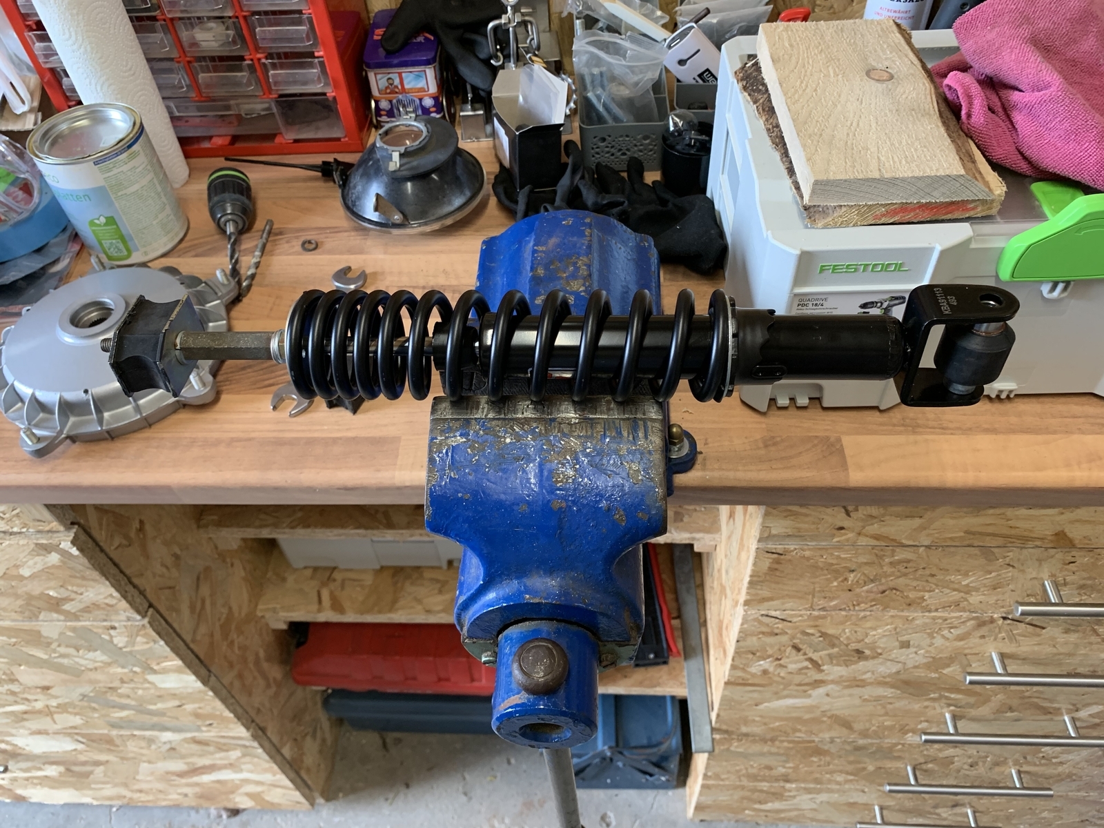

    So, es geht weiter :) ich habe jetzt den Licht- und Hupenschalter erneuert,die Hupenbetätigung war hinüber...(wasn Gefuddel mit der Kabeldurchführung :rolleyes: )
    Die Hupe geht allerdings immer noch nicht. Hab sie mal an eine Batterie gehalten und geht da auch nicht. Neue ist bestellt.

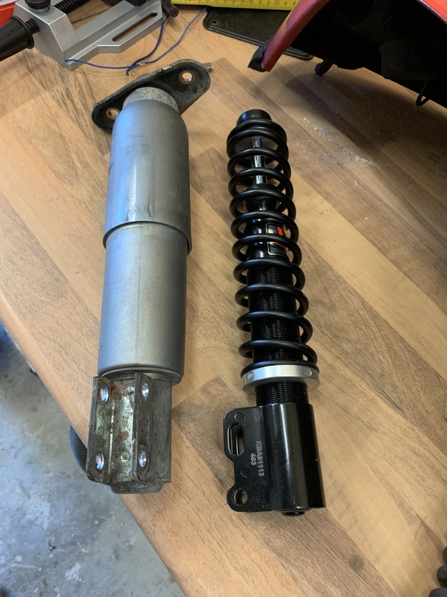

    Dann habe ich die Dämpfer vorne und hinten (mit ABE) getauscht und festgestellt, dass die Stoßdämpferaufnahme aussieht, wie neu klatschen-)
    Die Dämpfer habe ich dann gleich mit neuen Gummis bestückt
    Ich hoffe, dass die Fuhre jetzt etwas stabiler geradeaus läuft :-6

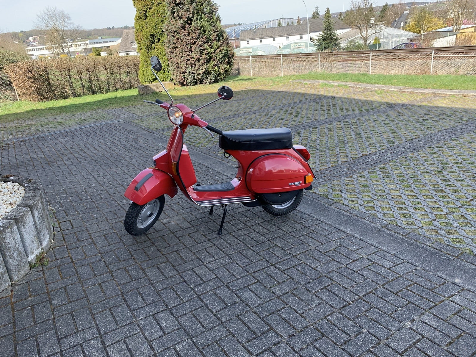

    Und ab heute hat die rote Zora neu TÜV froehlich-)
    ...ohne Mängel 😊
