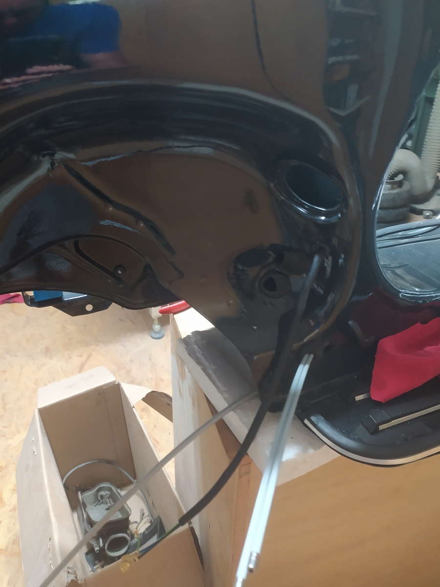

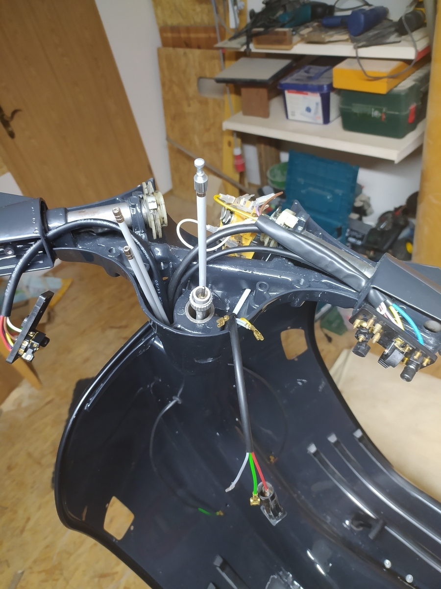

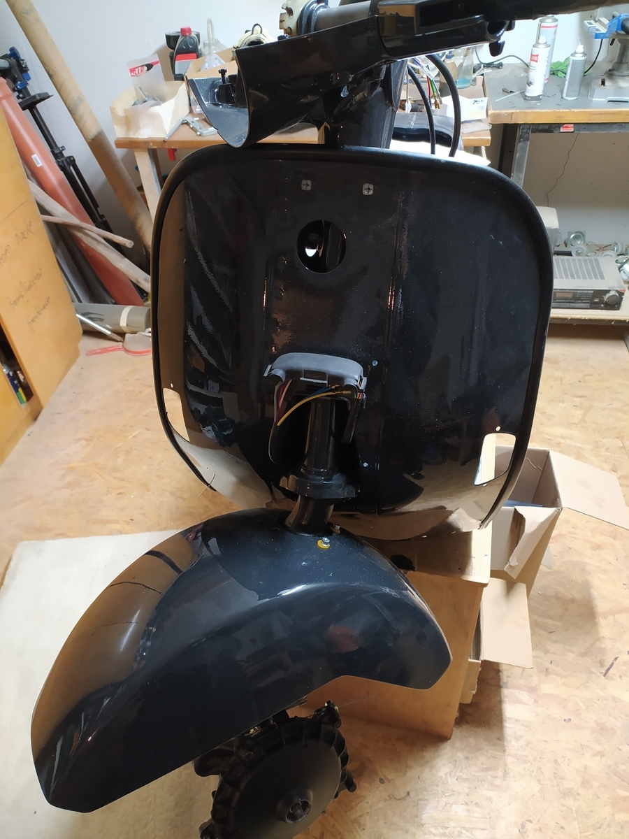

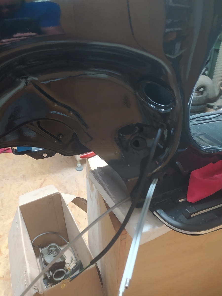

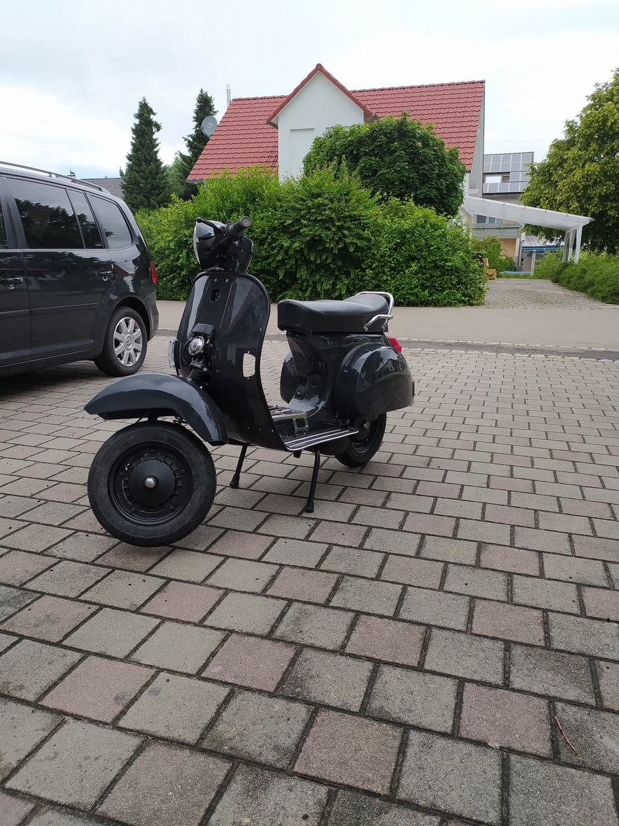

    so nun endlich Mal wieder bisschen Zeit gefunden um weiter zu machen. Anbei die Bilder des Fortschritts. Das Schlitzrohr am Beinschild aus Kunststoff hat mein freundlicher Vespadealer angebracht, nachdem ich das erste kaputt gemacht hab.. ist aber, wenn man Mal zuschaut, nicht soo schwer :-3 im übrigen sind die Kabels, und Züge bereits eingezogen. Somit sollte ich bald fertig machen können, aber momentan ist viel los Zuhause, deshalb mach ich mir keine Illusionen dass es in der nächsten Woche fertig wird. Hab mir gerade noch 2 Felgen von der Cosa bestellt (gebraucht) da ist der reifen bisschen in die Breite gezogen. Das sieht echt gut aus 😋.
    In Sinne einer baldigen Fertigstellung freu ich mich demnächst weiter zu berichten 👍

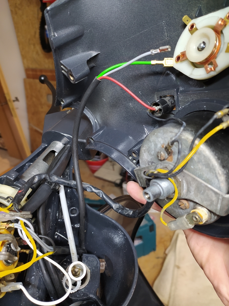

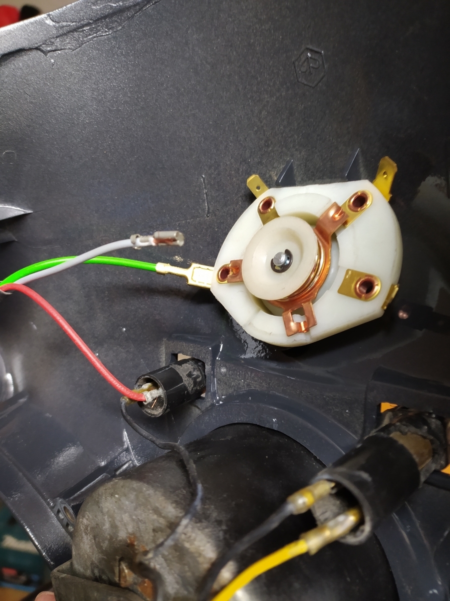

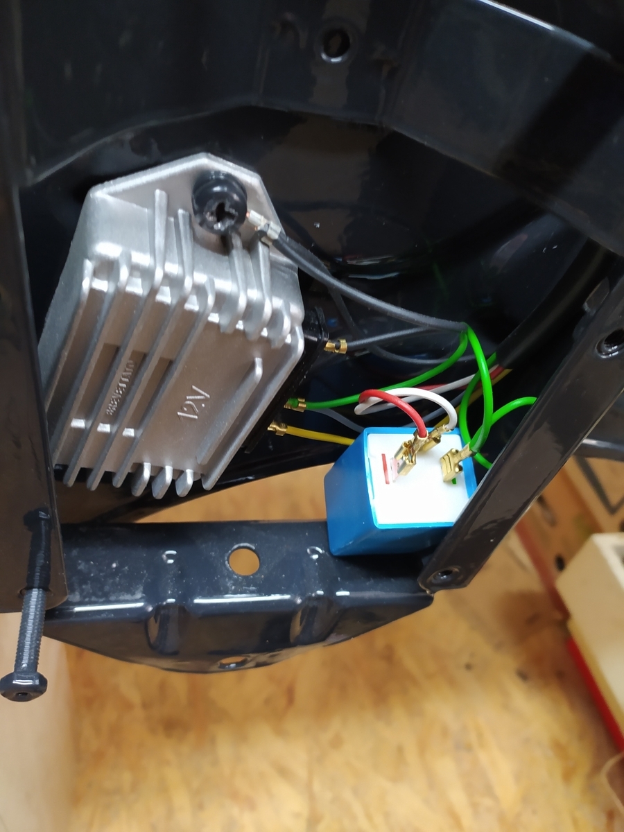

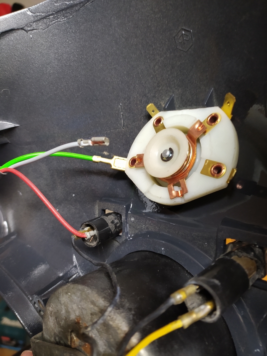

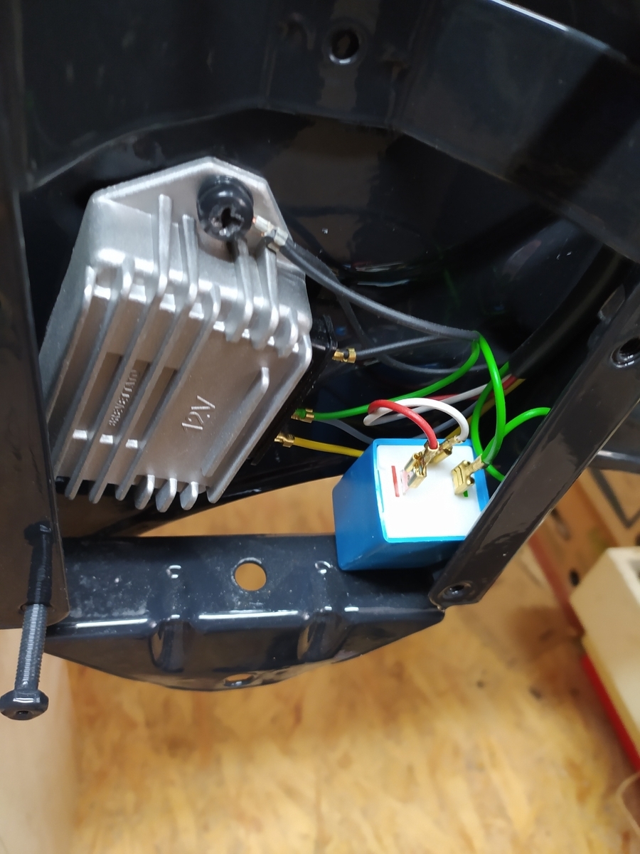

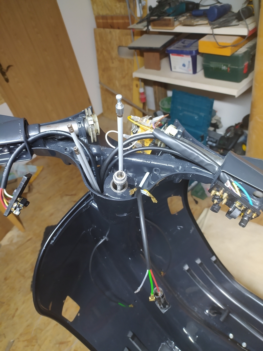

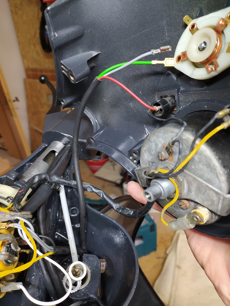

    So da bin ich wieder. Hab mich heute Mal der Elektrik im lenkkopf gewidmet. Habe den Kabelbaum ohne batterie sodass das eigentlich grad am Zündschloss recht einfach zu verkabeln sein sollte.. ABER 😁 ein Kabel macht mir grad noch n bisschen Sorgen. Viell. könnt ihr mir ja helfen. Auf den Fotos sieht man, wie aus demselben Kabelstrang grün grau und rot kommen. Rot und Grün ist klar,aber das Graue versteh ich irgendwie nicht. Es hat Durchgang zu allen anderen Kabeln ausser dem grünen vom Zündschloss.. kann das sein? Ein graues Kabel kommt ja vom Spannungsregler welches in ner Doppelklemme mit nem grünen Kabel verbunden ist.. aber Durchgang zu gelb, grau und schwarz?? Zudem ist der Kabelschuh sehr klein sodass ich ihn eigentlich nirgends anders hin machen könnte als an die Kontrollleuchten im Lenkkopf.. vielleicht gibt's hier ja nen Elektrik-begabten der mir hier Licht ins du kel bringen kann? Gruss Holger

    Das dürfte geregelter Strom sein. Haben deine anderen Verbraucher schon Strom, also geht das Licht?

    Hi, tut mir leid da noch kein Motor drin ist, kann ich leider noch nicht sagen ob Strom an allen Verbrauchern da ist. Du denkst das graue Kabel geht vom Spannungsregler weg? I h war nur skeptisch weil es bei so vielen verschiedenen Kabelfarben Durchgang hat.. was heißt geregelter Strom? Halt von Spannungsregler ausgehend oder? Danke für's aufnehmen des Themas 👍😁

    Dein Kabelbaum siehts etwas sparsam aus...
    Das graue Kabel ist Gleichstrom vom Regler, es geht ja z.b. auch an den Blinkgeber ( allerdings in grün ).
    Dann werden alle anderen Verbraucher auch Gleichstrom haben, was nichts macht.

    Hey Volker. Alles klar hab ich jetzt Mal so verstanden. Aber wo muss ich das graue denn Anschliessen? An das andere graue, welches an so nem Verteiler beim Licht hängt? Denn von hinten weg geht ja eig. Nur ein graues Kabel und vorne tauchen 2 auf.. Danke nochmal fürs antworten. Gruss holger

    Was für ein Moped hast du genau ?

    Hi, also ich hab ne PX 150 mit dem italienischen Kabelbaum, sprich ohne batterie, mit 12volt-schnarre und elektronischer Zündung.. Baujahr 81. Wobei sie früher ne Batterie hatte. Hab für mich entschieden den italienischen zu nehmen da hier weniger Kabel zum anklemmen dran sind. Aber das eine graue Kabel stiftet tatsächlich noch Verwirrung.. hab dementsprechend das passende Zündschloss, Blinkerrelais und Spannungsregler dazu gekauft. Hoffe die Info ist ausreichend? Gruss Holger

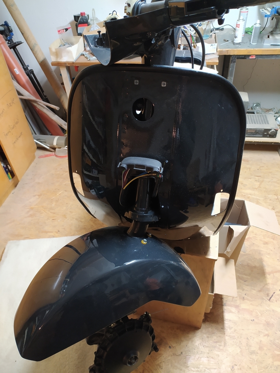

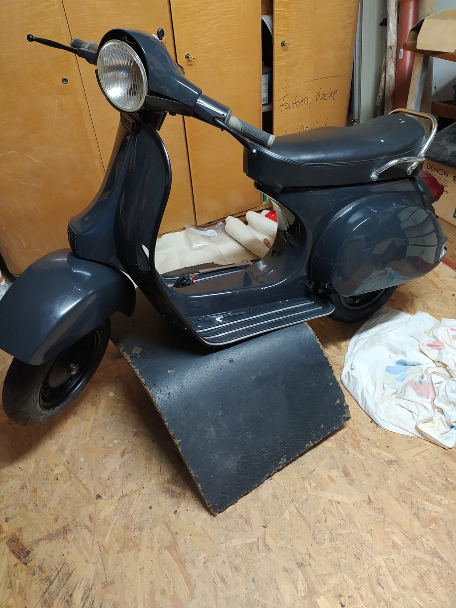

    Hallo zusammen, die Elektrikfrage ist geklärt. Das graue Kabel kommt ans Zündschloss gegenüber vom grünen 😁 habe das Projekt nun fast abgeschlossen und schicke nun noch ein paar Bilder hinterher.. tut mir leid daß ich die letzten Schritte alle auf einmal rein stelle. Hätte nicht gedacht daß es so viel Disziplin gebraucht hätte um jeden Schritt einzeln hier festzuhalten. Danke für den ein oder anderen Tipp und allseits gute Fahrt. Könnte mir vorstellen das ich bezüglich Vergaserabstimmung sicher noch den ein oder anderen Tipp benötige 😉😉 viele Grüsse Holger

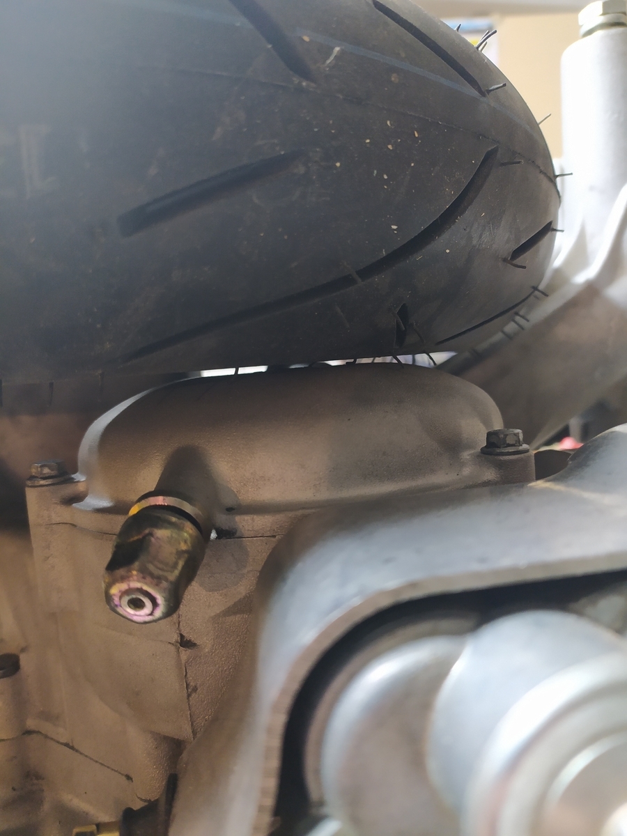

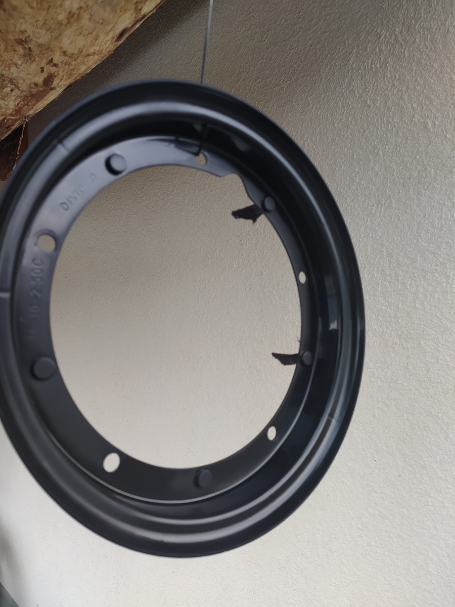

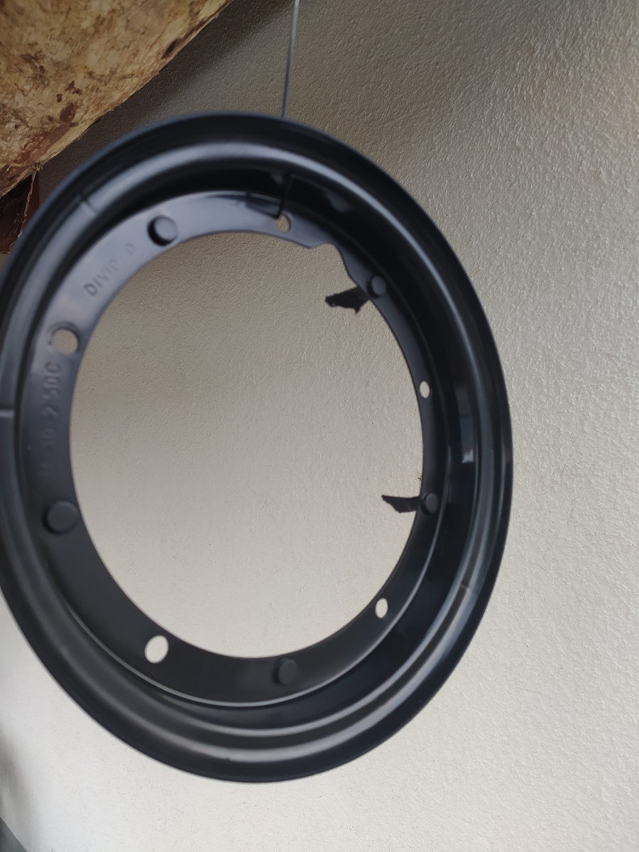

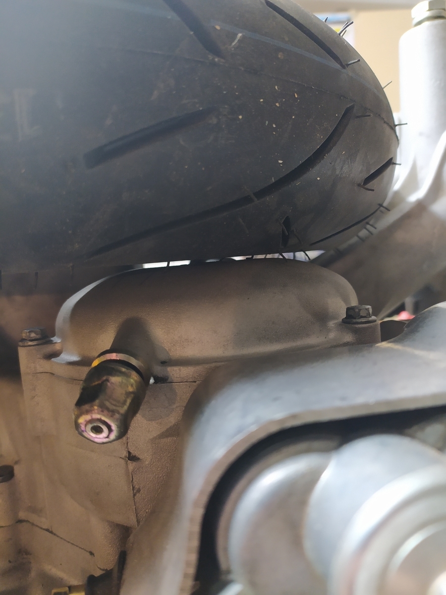

    Gebrauchte cosa-Felgen. Die sind vmbissxhen breiter als die px-felgen. Der Hinterreifen geht gerade so nicht am Kupplungsdeckel an 😅

    hier ist der Motor und Tank bereits verbaut.. ich nehme hier folgende Erfahrung mit: den Motor am besten ohne Vergaser einbauen. Das geht wesentlich einfacher! Bevor der Tank verbaut wurde, hab ich alles mit "Fluidfilm" geflutet 2-)
    Wenn ich mich recht entsinne, gibt es Felgen mit den Maßen 2.1x10 und 2.5x10 - das müsste eingestanzt sein. Und bei PX und V50 habe ich die 2.1x10-Felgen.

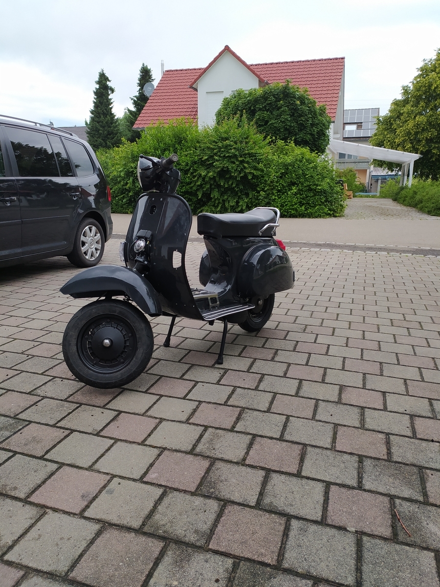

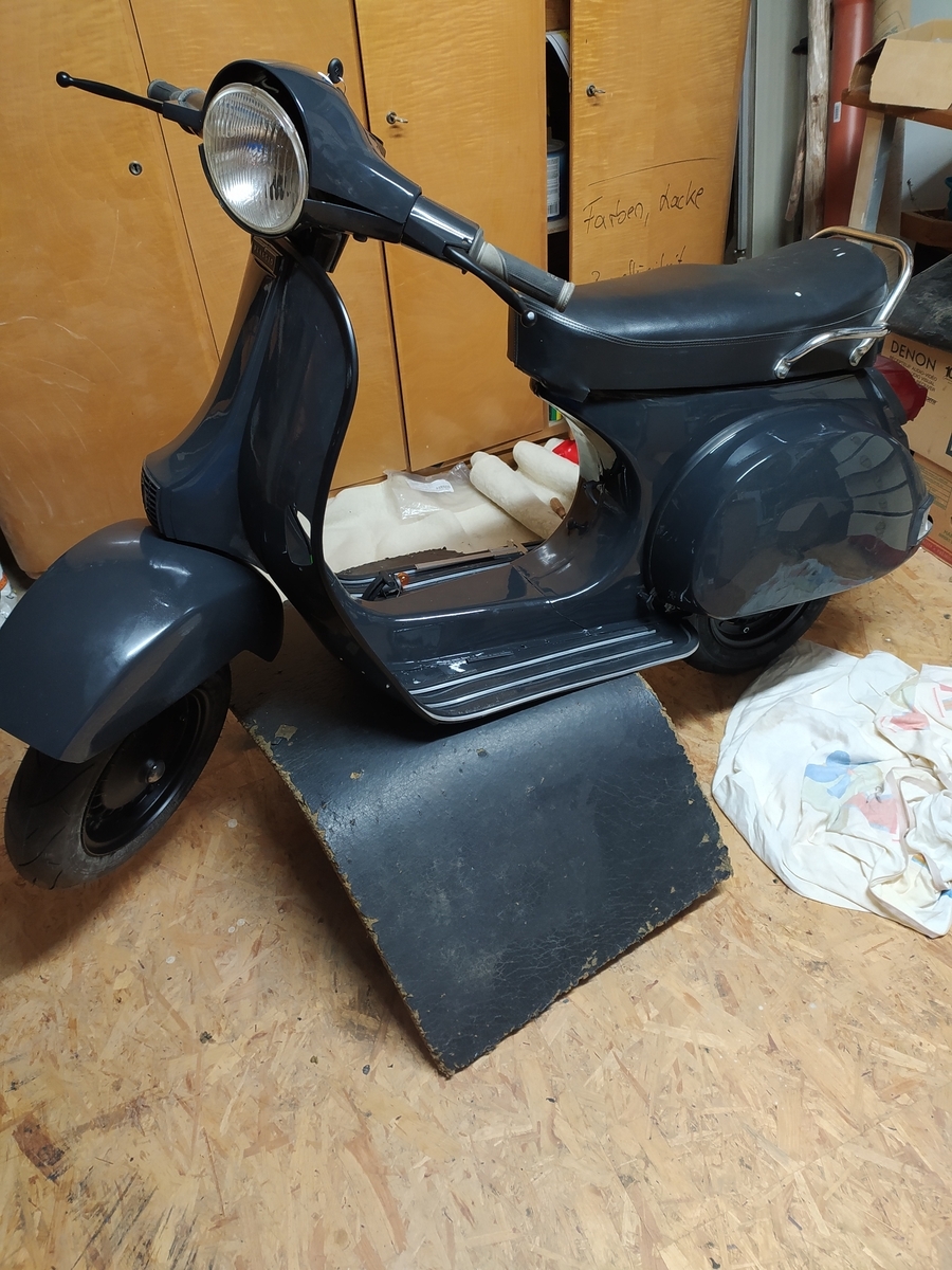

    Zu guter Letzt hab ich Mister Gray vom Keller ins Erdgeschoss gehievt 😒. Dort wurde er dann endlich gestartet. Nach ca 15 Tritten erwachte er zum Leben jubel letztes Bild zeigt meinen Fuhrpark: The green Queen, und semister gray 2-)
