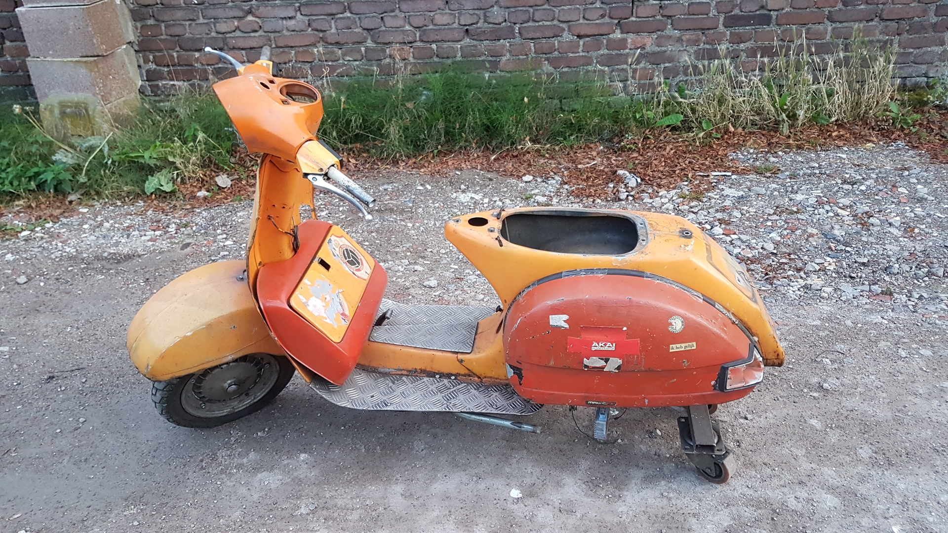

    nachdem ich meine PX 2 Jahre unter ner Folie im Carport gelagert hab, haben sich leider 3 große Rostnester (durchrostungen) gebildet die ich ungern mit viel Arbeit reparieren möchte. Evtl. gibt es jemanden der noch nen alten Rahmen im Keller liegen hat? Gern auch ohne Rahmennummer.
    Grüße aus dem Allgäu Holger

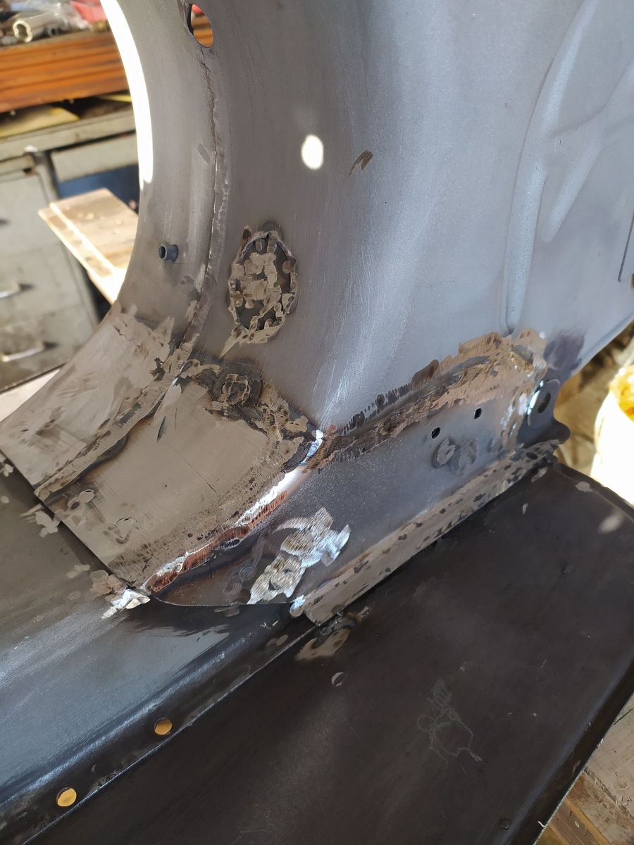

    • February 15, 2021 at 21:32

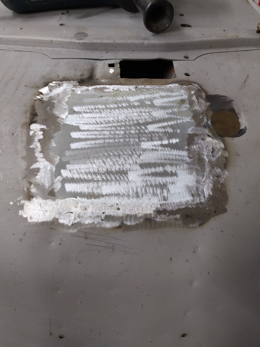

    Okaaaay, der Verkäufer meldet sich nicht. Hab jetzt Mal die Roststellen angefangen rauszutrennen. Ich denk ich bestell das beinschild und nen Teil des Mitteltunnels. Mal sehen wie schnell die Teile da sind.. bin mir immer noch nicht sicher ob es das richtige ist aber jetzt hab ich schon angefangen :+6

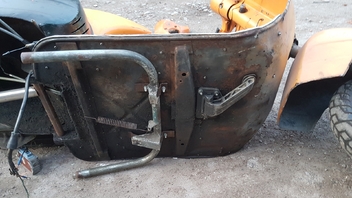

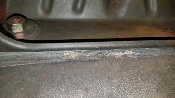

    Den Rahmen hätte ich noch im Angebot.
    Px 125 alt US mit Loch für Getrenntschmierung.
    Steht allerdings im Ruhrpott.
    Ohne Nummer(keine drin) und Papiere.
    Kostet 220,- ohne die Anbauteile.
    Gruß Kölle

    • March 28, 2021 at 00:04
    So kurzes Update. Fetisch mit schweißen und spachteln. Morgen kommt der Lack drauf klatschen-) bin gespannt.. geht das i.o. oder soll ich die weitere Geschichte in nem neuen Thread kundtun?

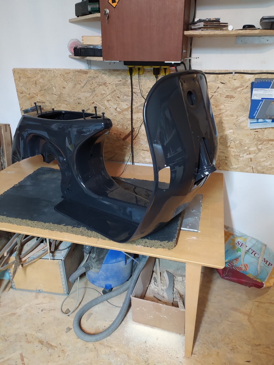

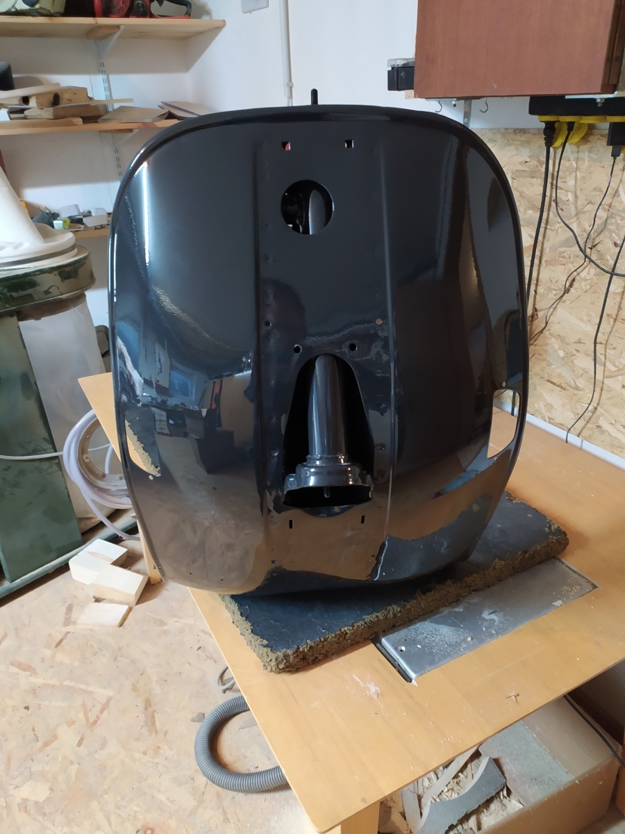

    • April 10, 2021 at 13:21
    Endlich ist sie vom Lackierer zurück! Von den Schweißarbeiten sieht man zum Glück kaum mehr was, jetzt kann's losgehen mit demtausend Teile Puzzle 😁😇

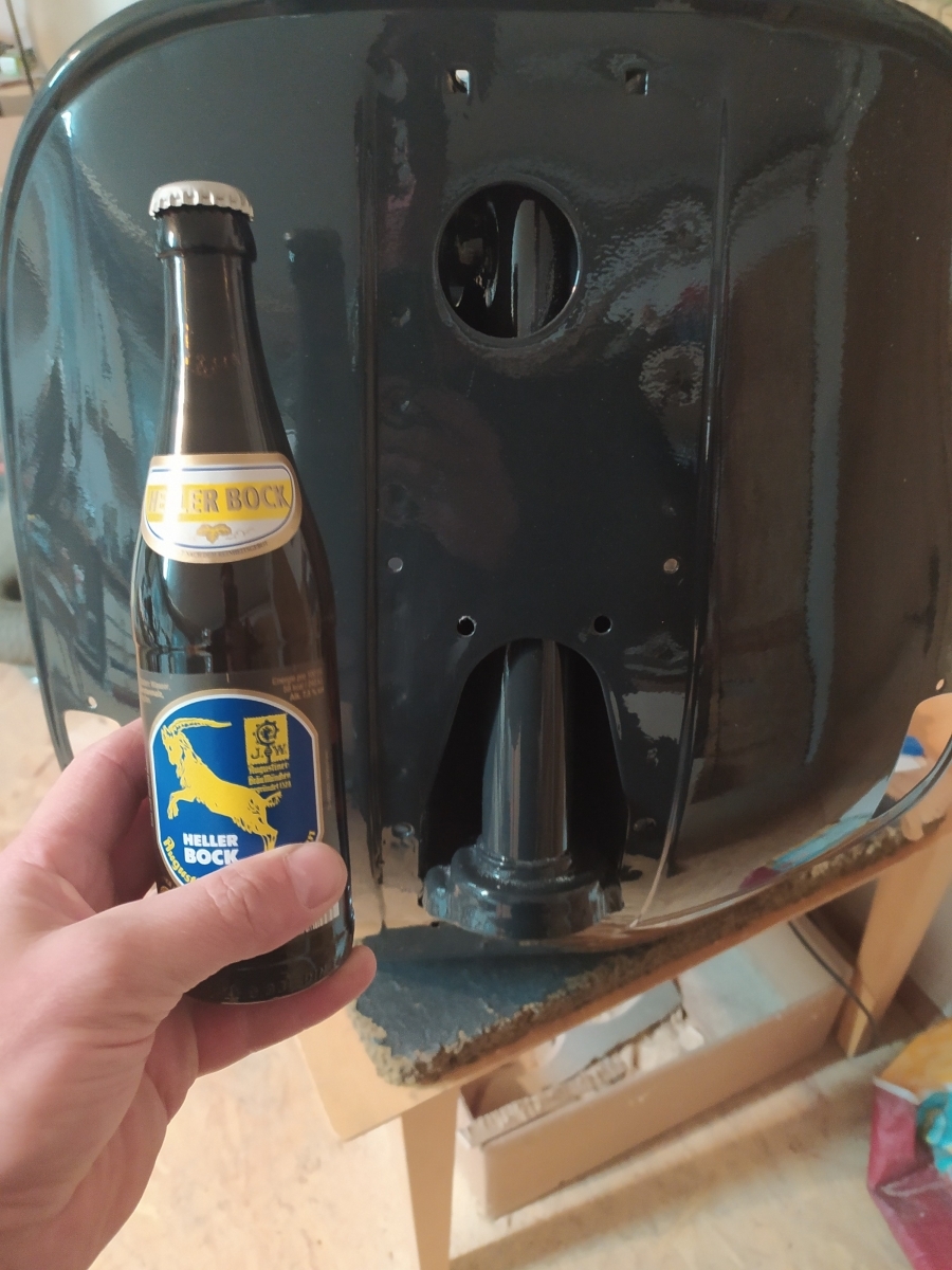

    Um den Start des Zusammenbaus gebührend zu feiern, erst Mal den leckersten Bock der Welt geniessen. 😋
    Weitere Bilder folgen spätestens am WE

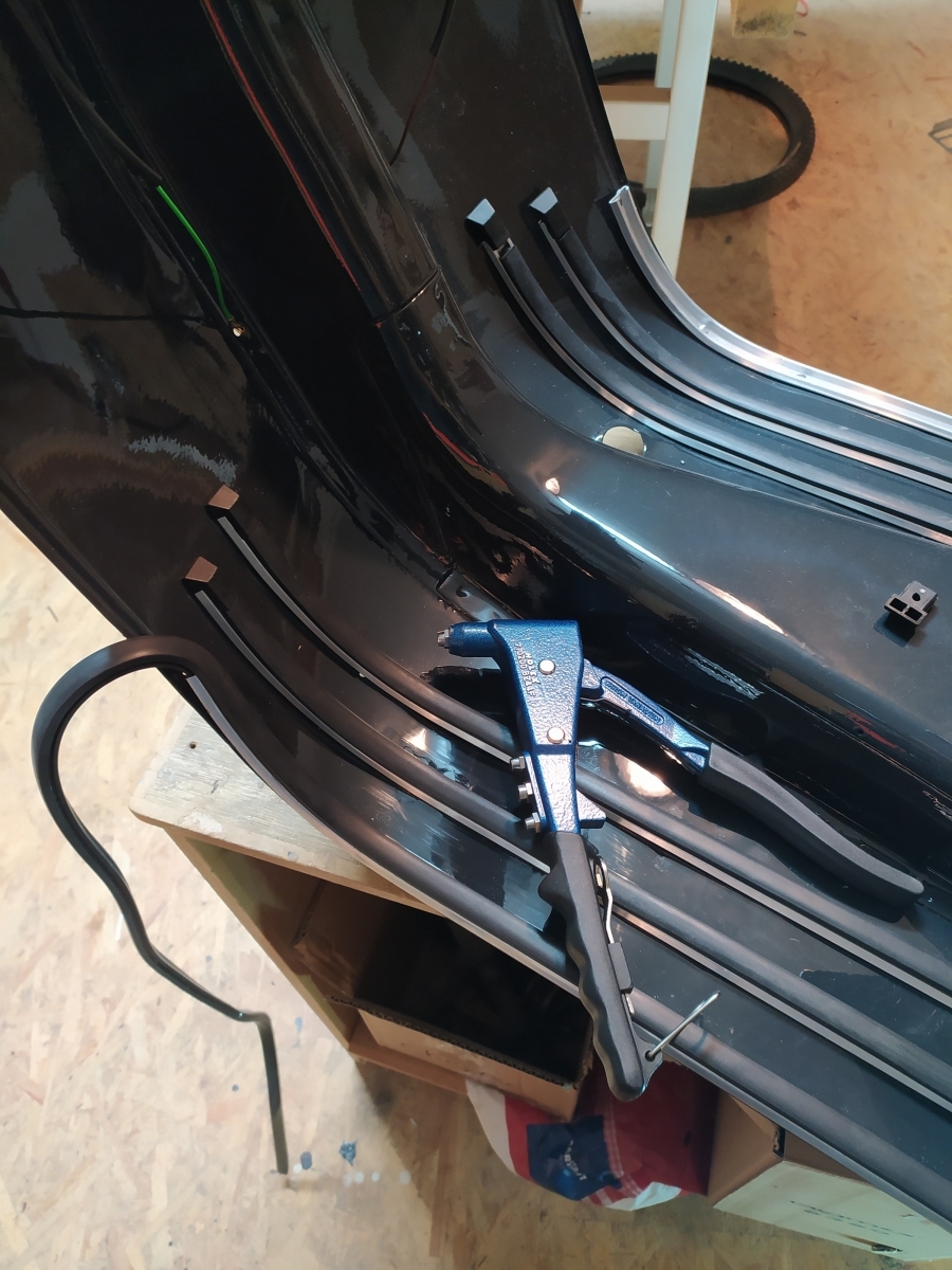

    Tach zusammen, endlich wieder bisschen Zeit gehabt. Meine persönliche Meinung zu dem vernieten der verdammten Trittleisten: Gott sei Dank hab ich's hinter mir 😅 ich sag Mal, das schlimmste liegt hinter mir. Bevor ich jetzt voll anreisen kann, sollte mir der vespahändler des Vertrauens bei mir vorbeischaun und den Kantenschutz montieren. Da bin ich zu unvorsichtig vorgegangen bei meiner letzten resto und hab sie damals einfach weggelassen. Bei dieser nicht ich's aber gern haben, weil ich mir einbilde dass der Klemmspiegel besser passt als nur aufs nackte Blech.. 🤔
    Ich werde weiter berichten wenn's weiter geht Grüsse Holle

    man nimmt ja auch keine Pop-Nieten für die Trittleisten ;)

    das Bild zeigt nur den Schluss. Hab schon die Alu Vollnieten genommen und diese in der Länge angepasst und mit der Spezialzange verpresst. Nur die Endstücke sind mit blindnieten befestigt.. war mir auch neu. Bei meiner anderen PX hatte ich Trittleisten die durchgehend aluvollnieten hatten.. aber ich find's echt mühsam, da ich vielleicht eventuell die leisten vorm lackieren nicht zu 100 Prozent angepasst habe🙈 :-1
