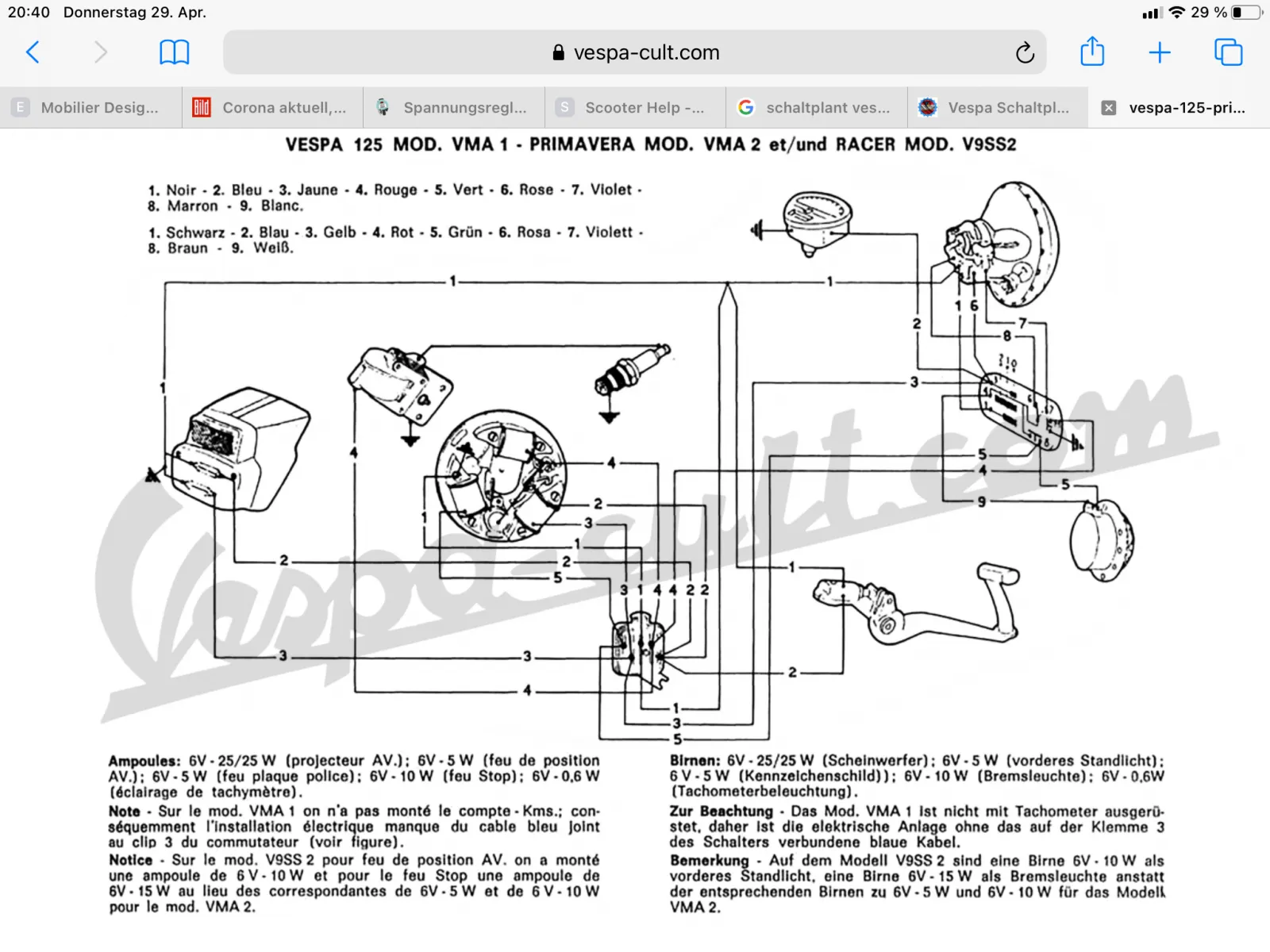

    Guten Abend,
    brauche bitte Euere Hilfe:
    Bei meiner PV, 6 Volt Kontaktzündung möchte ich den BGM Spannungsbegrenzer einbauen, da das Rücklicht immer durchbrennt. Wie wird er angeschossen? Hab ihn gebrückt und schwarz an Masse. Und wo schleife ich ein?
    Danke für Euere Hilfe!

    Na wenn es der ist, im Anhang ist das Anschlußschema als Download als Dokument von BGM.
    https://www.scooter-center.com/de/spannungsre…iversal-bgm6696
    DC bleibt unbelegt (gehe mal davon aus, du hast das nicht), dann auf der einen Seite mit mit dem unbegrenzten AC rein und auf der anderen Seite mit dem begrenzten AC raus.
    Oder sieht das Teil bei dir anders aus?
    Gruß Paddy.

    Ich kenne deinen Schaltplan nicht, habe aber mal auf der PK-Seite geschaut, was es da so für 6V Versionen so gibt.
    http://www.scooterhelp.com/electrics/pages/vespa.pk.html
    Eine der frühen PK-Elektriken wird deiner sicher recht nahe kommen. Klick dich da mal durch und berichte.
    Gruß Paddy.

    • April 29, 2021 at 20:41
    Kannst Du mir es bitte an diesem Schaltplan sagen:
    2,591
    12,186
    1,900
    BW
    keiner
    • April 29, 2021 at 20:54
    Dann mal in das "2", das von der Lima kommt. Das versorgt Bremslicht und hinteres Licht, hätte ich gesagt.
    Gruß Paddy.

    • April 29, 2021 at 20:59
    Das hatte ich, dann geht die Schnarre und das Ablendlicht vorne nicht mehr.

    • April 29, 2021 at 21:03
    Habe ich das richtig gemacht: die blauen Kabel die ins Stromkästchen gehen, trennen und den Begrenzer dazwischen, richtig?
    2,169
    13,859
    2,324
    • April 29, 2021 at 21:06
    nee, lies nochmal was Scharnhorst geschrieben hat:
    Gruß Paddy.
    Und dann schau mal, was Du gemacht hast, auch anhand des Schaltplans.
    Hast du mal ein Meßgerät dran gehalten, was dann vor und nach dem Begrenzer ankommt gegen Masse?
    Im Wesentlichen sollte davor die unbegrenzte Wechselspannung anliegen, danach sollte die auf um die 6 Volt eingefangen sein. Sprich vor dem Dinge geht die Spannung mit der Drehzahl hoch, danach bleibt die Spannung irgendwann kosnstant.
    Das würde ich erstmal messen, bevor andere Stellen zum Einschleifen gesucht werden.
    Multimeter auf AC stellen.
    Gruß Paddy.

    • April 29, 2021 at 21:13
    Nein, ich weiß auch gar nicht wie man das macht. Fakt ist, es geht zwei blaue Kabel,in das Kabelkästchen, das müssten dann das vom Rücklicht und das von der ZPG sein. Diese sind zusammen mit einer Öse zum festschrauben und eines geht raus in den Kabelbaum. Also müsste ich die zwei an der Öse trennen und das was von der ZPG kommt rein in den Begrenzer und das vom Rücklicht mit auf die andere Seite zum Kabelbaum? Entschuldigung bitte, dass ich so unbeholfen bin.

    • April 29, 2021 at 21:22
    Okay, mach ich Morgen Mittag. Es ist schon genauso wie hier abgebildet, ist der original Kabelbaum. Bevor ich den auseinander nehme, wäre ich denkbar für ein wie.
    2,169
    13,859
    2,324
    Jau, Bilder helfen.
    Aber du wirst die ein Käbelchen anfertigen müssen vermutlich.
    Gruß Paddy.
    Oder das von der Lima zum Kabelkästchen durchzwicken und da dann den Regler zwischen basteln.
    Aber sauberer wird es mit einem zusätzlichem Kabel, Anschlußschema bleibt aber.
