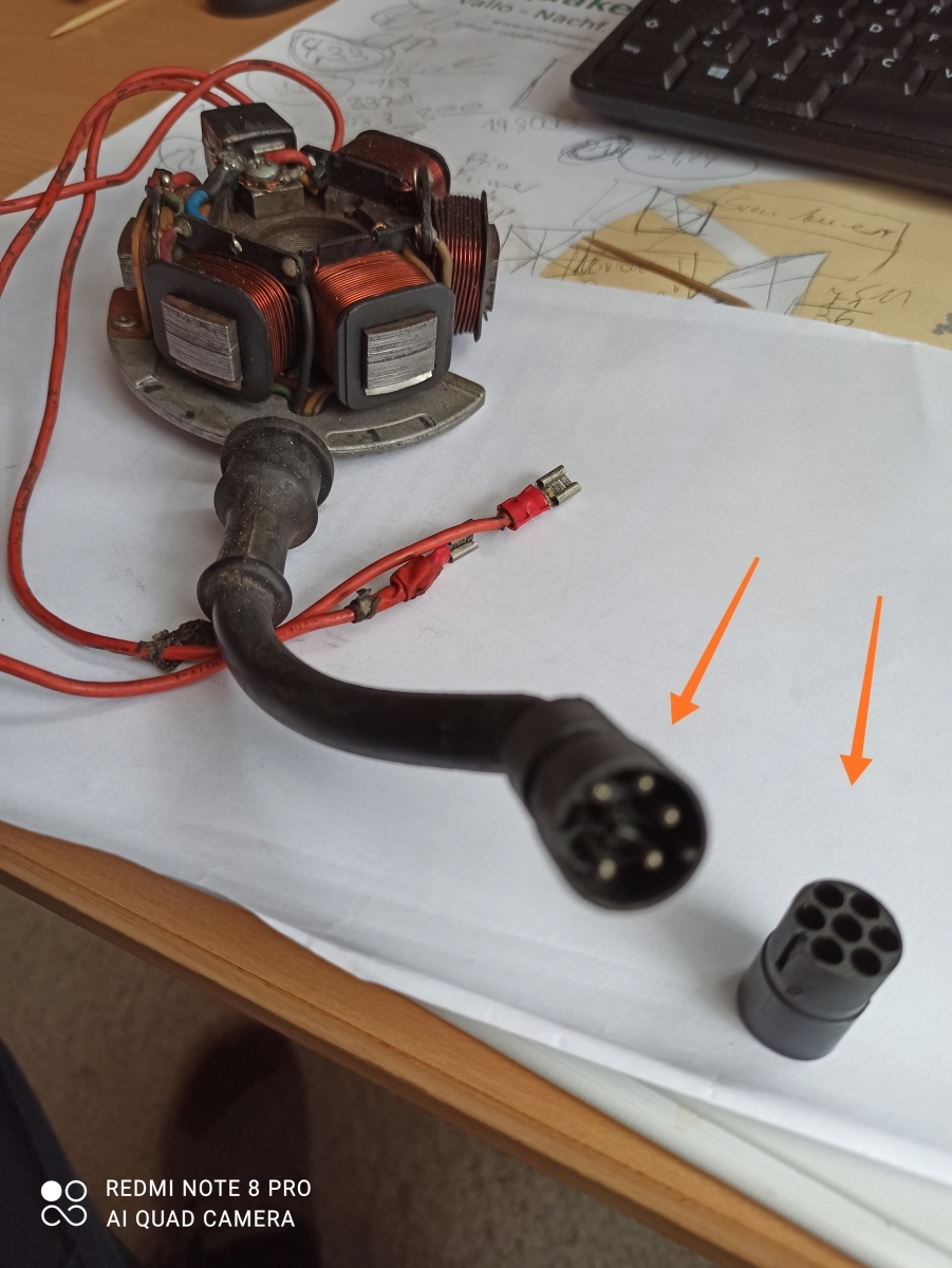

    ïżŒ
    Bei der Vespa handelt es sich um eine PK 80 VA8T1
    Die neue ZGP ist von 1991
    hat 5 Pins LH wie die alte( gleiche Vespa nr.)
    Der Stecker Bild RH ist der 3Pin Stecker Vom Kabel Baum mit Karbel Fraben schwarze blau grĂŒn
    Frage❓ kann nan die 5 Pins
    messen und den 3 Pins
    zuordnen :?: LG Ferdi

    • May 5, 2021 at 14:54
    Du musst u.U. nicht nur an deiner Kommunikation, sondern auch an deiner Information arbeiten.
    Nach deinem Profil hast du eine 125s, deine Frage soll sich auf eine 80 VA8T1 beziehen.
    Ist eine der beiden Modelle eine Automatik ?
    Und vor allem: Warum kaufst du dir eine ZGP mit 5-pin-Rundstecker, wenn du einen Gegenstecker am Kabelbaum mit nur 3 AnschlĂŒssen hast ? Und wenn das ein Notkauf war, warum klingelst du die 5 Kabel zum Rundstecker nicht vor dem Einbau durch und ordnest die einzelnen Pin den Farben zu ?

    • May 5, 2021 at 14:57
    Du meinst wohl VA 81T, dann ist es tatsÀchlich eine PK S Automatik.
    Deren Kabelbaum ist meines Wissens auf 3 Pins gestrickt.
    91 ist eigentlich PK XL und auf 5 Pins.
    Bist du sicher, daß die alte ZGP 5 Pins hatte und die Kiste auch damit funktioniert hat?
    Ich kann mir das nicht so richtig vorstellen, zumindest nicht, ohne daß jemand etwas umgestrickt hat.
