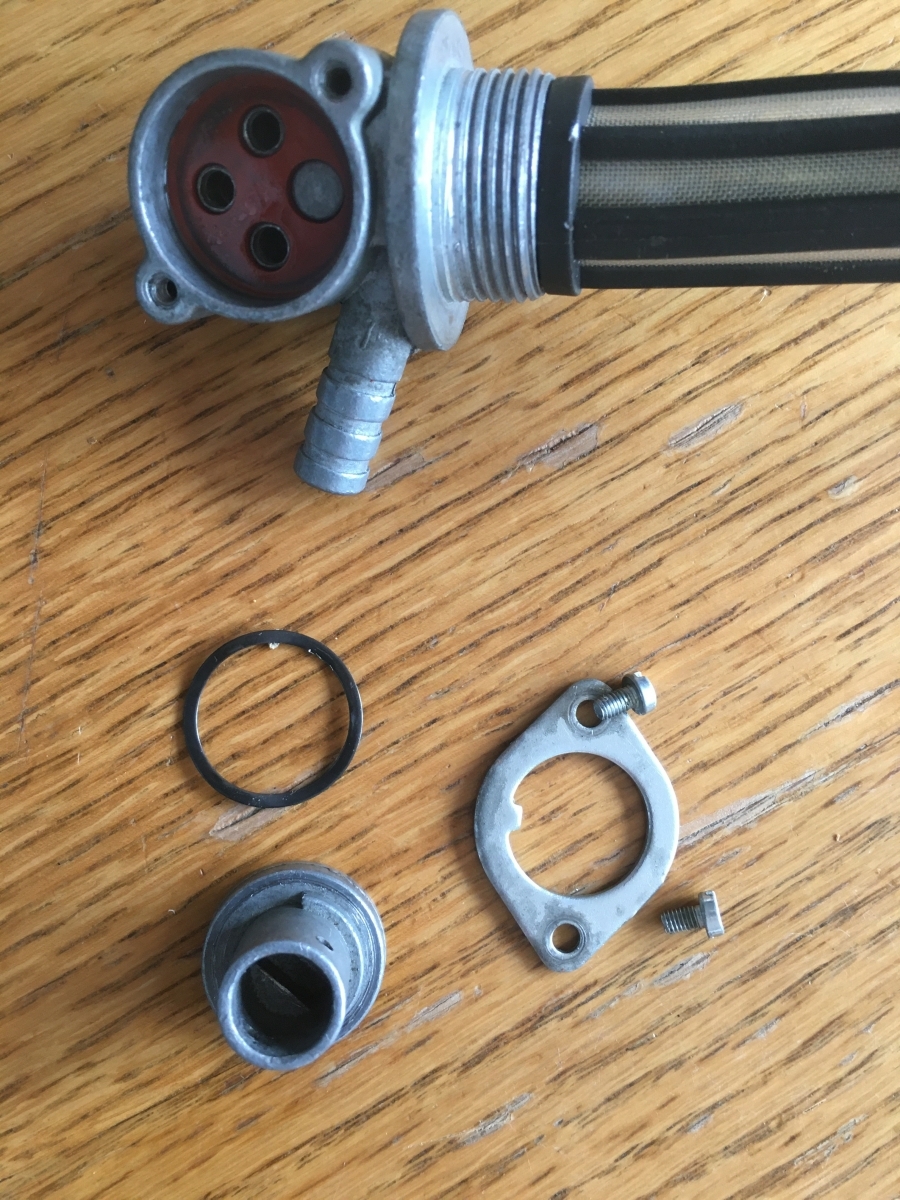

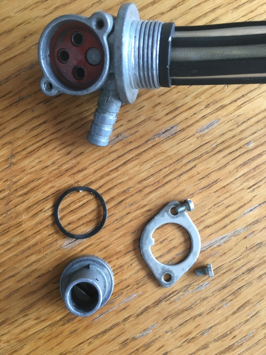

    Hallo
    leider bekomme ich meinen Benzinhahn nicht richtig zusammengebaut.
    Also normal dürfte ja sein:
    links = geschlossen C
    oben = offen
    rechts = reserve
    Meiner lässt sich jedoch nur nach unten drehen. Dann ist rechts = offen; links und unten = zu
    Tank ist voll.
    Gibt es hier eine Zeichnung wie der Benzinhahn zusammengebaut werden muss.
    Irgendwie hab ich was um 180° vertauscht, jedoch schon zig mal alles probiert.

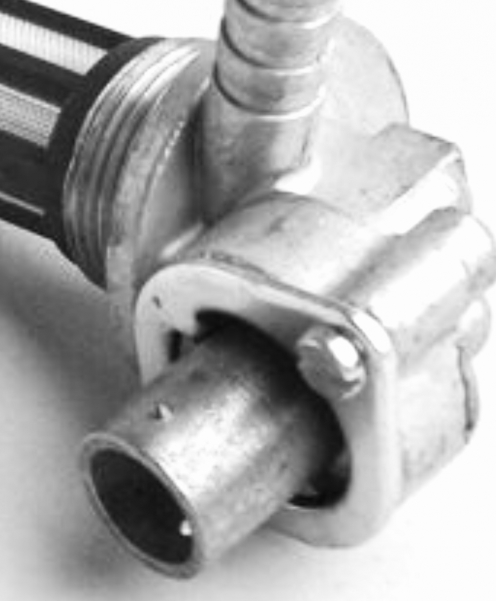

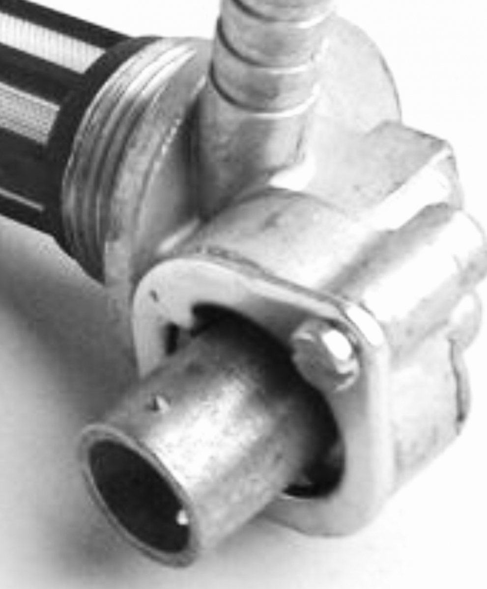

    Evtl. hilft das !
    2,592
    62,127
    11,831
    • May 5, 2021 at 12:40
    Eigentlich hast du dann einfach den Hebel falsch angebracht. Wenn der Hahn zu bringst du den Hebel so an das er nach links zeigt. Dann geht er automatisch nach oben und dann nach rechts.

    Auch bei Licht bleibt für mich ein Problem bestehen: Er hat zweimal zu, einmal auf und die Reserve ist futsch - wenn ich das richtig vertehe, wofür ich nie garantieren kann...
