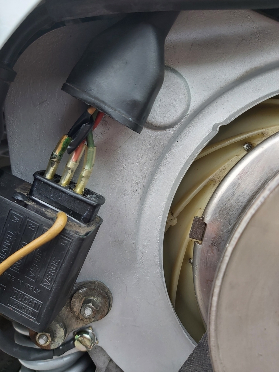

  • Meinst du mit Rundstecker den Zündkerzenstecker@Mario?
    Wenn ich die Zündkerze rausnehme und gegen Masse halte habe ich beim durchkicken keinen Funken.
    Meine Überlegungen:
    Habe ich durch das Schweißen das Magnetfeld des Polrades verändert?
    Am linken weißen Kabel war die Isolierung etwas zerbröselt, das war sie bestimmt aber auch vorher.
    Kann ich mit Bohrmaschine/Schlagschrauber die Kurbelwelle flotter drehen, ohne das sie Schaden nimmt?
  • Es war nur die Isolierung etwas weggebröselt, alle Kabel auf Durchgang geprüft, alles ok. Kabel neu isoliert.
    Habe gerade festgestellt, daß die Batterie tiefentladen bei 6V liegt. Mein "modernes" Ladegerät denkt nun, daß es eine 6V Batterie ist und lädt nicht, Opas Ladegerät wäre bestimmt besser.
    Kann ich zum testen wohl eine 60Ah Batterie nehmen oder fährt die Vespa dann alleine los? lmao

  • Ganz ist das Problem noch nicht gelöst. Wenn die Vespa erstmal läuft, dann läuft sie und die Schaltung gut. Aber sie springt sehr schlecht an. Habe den Vergaser nochmal ausgebaut und überprüft, alles in Ordnung.
    Zündkerze und Kerzenstecker neu, keine Besserung. Als nächstes ist wohl die Zündspule dran. Komisch ist, daß vor dem Polradschweißen alles funktioniert hat.
    Eine mögliche andere Sache: Da ich den Schlauch vom Öltank abhatte habe ich 1:25 in den Tank gefüllt. Das war wohl etwas zu gut gemeint und ich fahre den Tank erstmal leer.
    Werde alles nach und nach abarbeiten.

  • Kuck dir auch einfach mal die Stecker an der CDI an, einfach alles, was damit zusammenhängt, Zündkabel, Kerzenstecker. Schadet nix und das alles ist sicher nicht besser geworden in den letzten 30-40 Jahren.
    Vielleicht sind auch die Kabelschuhe an der CDI nicht mehr der Renner, etc.
    Und ich bleibe dabei, alles, was man für kleines Geld wie die CDI kaufen kann, kann man nach der langen Zeit auch mal tauschen. Besser ist die nicht geworden.
    Bei einer Schalter oder einer Ape in dem Alter würde ich bei Schwierigkeiten immer sagen, tausch mal CDI und ZGP, finanziell im Rahmen und kein Fehler, wenn man es tut nach der langen Zeit.
