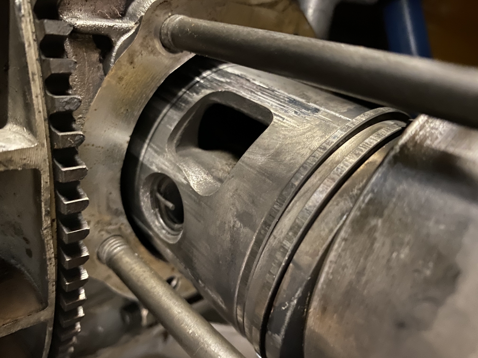

    Zylinder neu. Sonntag wollte ich das erste mal nach komplett Aufbau fahren und nach 3 km kam der erste Kolbenfresser, da ich auf ner Hauptstraße war kam nach kurzen abkühlen der zweite. Den letzen km habe ich dann geschoben bei 30 grad.

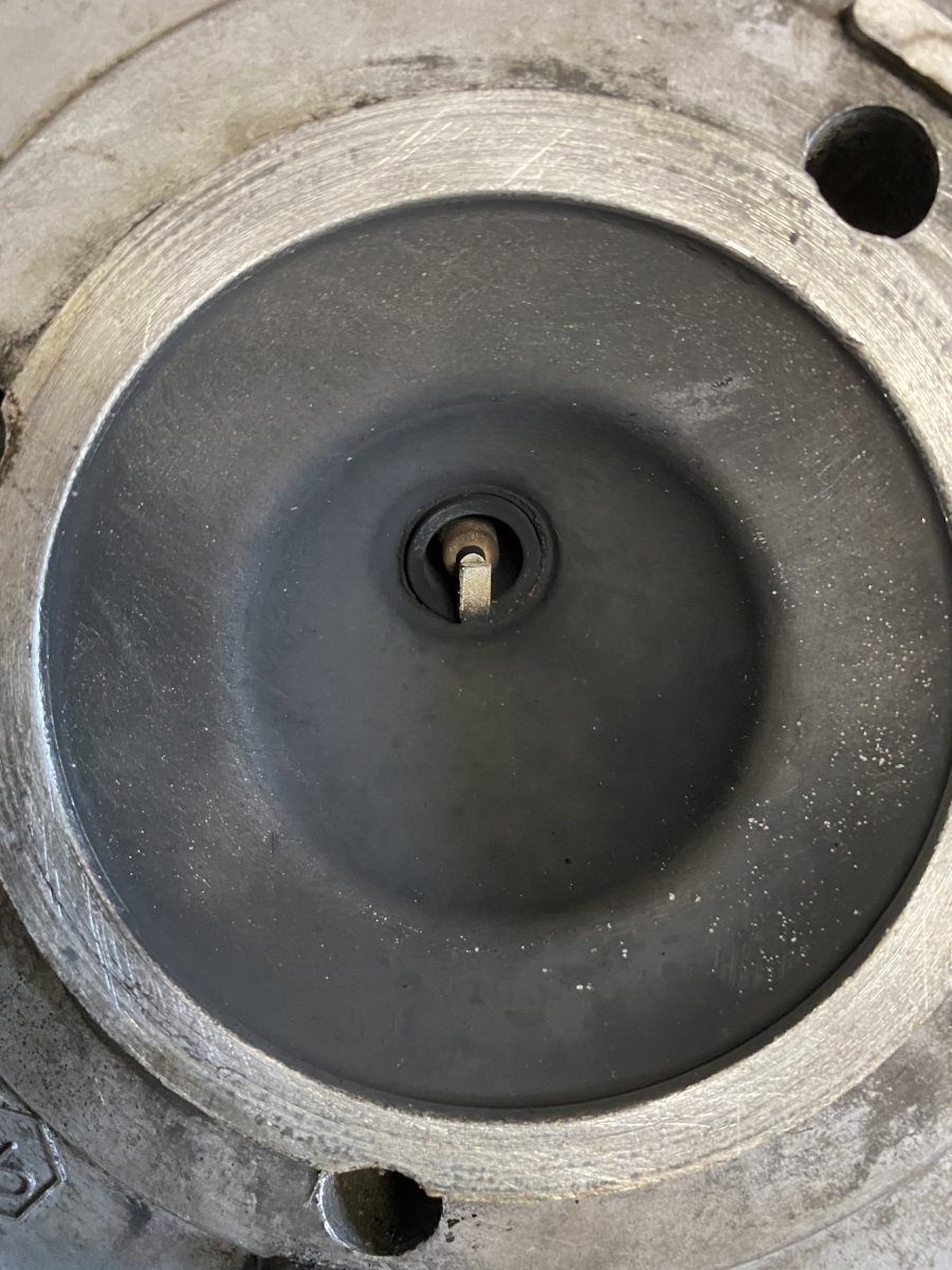

    Roller wieder in die Garage, kolbenringe waren noch frei, Zündkerze ngk bs7 komplett verkohlt und auch der Brennraum schwarz.

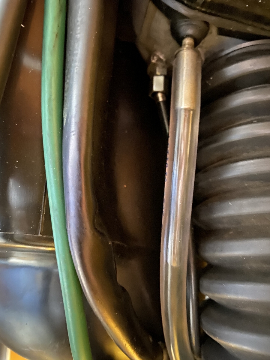

    So, als ich die Garage dann voller Frust geschlossen habe, ist mir eine Feder in die Füße gefallen. Die von der ölpumpe. Die hatte ich vergessen einzubauen. So ein Mist. Ist das mein Problem ? Wurde somit kein Öl gefördert ? Man findet im Netz wirklich viel , aber über eine gute getrenntschmierung oder ölpumpe echt wenig.
    Im Schlauch war auch trotz entlüften viel Luft

    Die Feder regelt doch den Pumpenhub des Zahnrades, oder? Ohne Hub kein Pumpen.
    Deswegen ist der Ölschlauch auch noch mit Luft gefüllt.
    Davon mal abgesehen, bist du ohne Gemisch gefahren?
    Also keine 1,5 Liter oder so in den Tank gekippt für die ersten Kilometer?

    Im letzten Bild ist Luft in der Ölleitung, das darf auf keinen Fall sein, deshalb vermute ich das Dein Problem schon die Ölförderung ist. Immer vorausgesetzt Du hast den Ölschlauch nicht vor dem Foto abgezogen. Und ja die Feder der Ölpumpe ist wichtig. Und noch eins, nach Revision der Ölpumpe mache ich immer zusätzlich noch Gemisch in den Tank (1l Benzin und entsprechend 20ml Öl) da das Öl eine Weile braucht bis es durch die leeren Kanäle in den Vergaser gelangt.

    Im Schlauch war echt 10 cm Luft , jetzt habe ich diese rauslaufen lassen und die Feder eingebaut. Jetzt merkt man das es die Luftblase rausgezogen hat

    Wie sieht denn die Zylinderlaufbahn aus?
  • Zeeboo PX 200 E
    60
    Bensheim
    Px 200 E
    • May 11, 2021 at 19:52
    Also der Zylinder hat keinerlei Riefen. Hatte erst bedenken das es der nicht entgratete Überstromkanal ist. Der Kolben sieht echt etwas blöd aus, aber der Zylinder fühlt sich gut an ohne einen tiefen riefen
