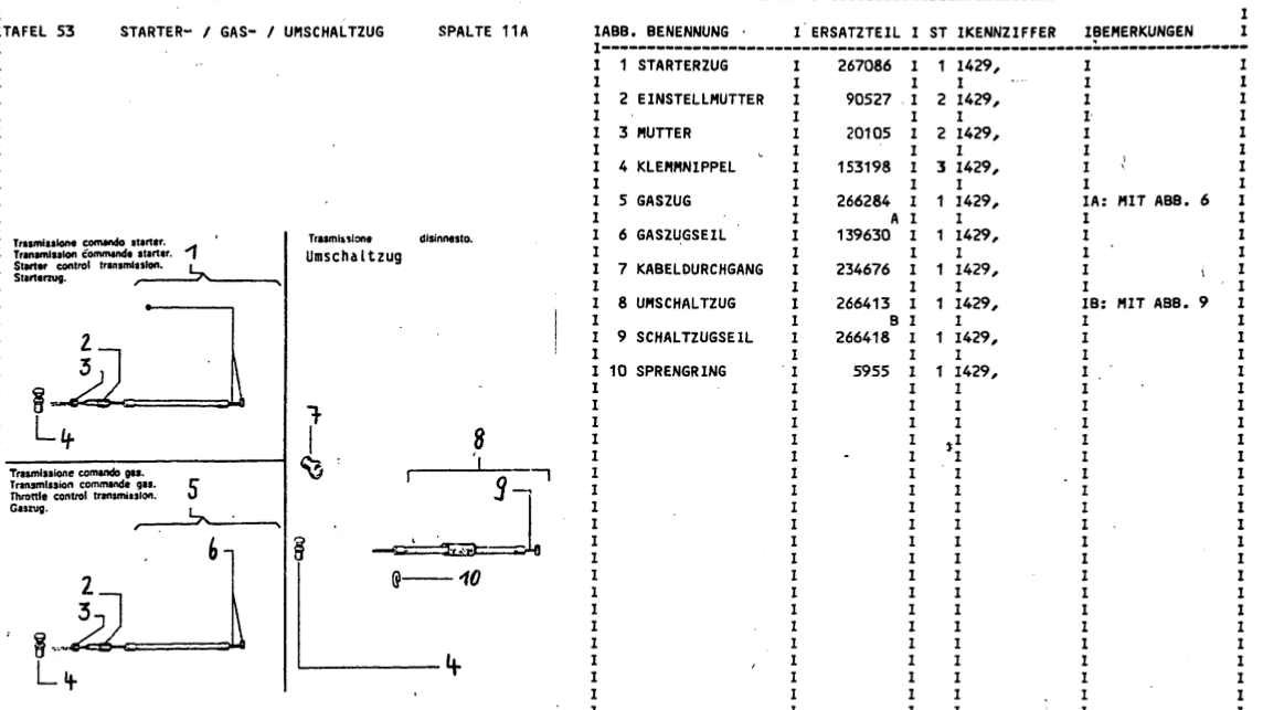

    Ich kann leider nur den Auszug aus der Teileliste zusteuern... vielleicht hilft das
    Der Schaltzug ist Nr.8 bzw 9

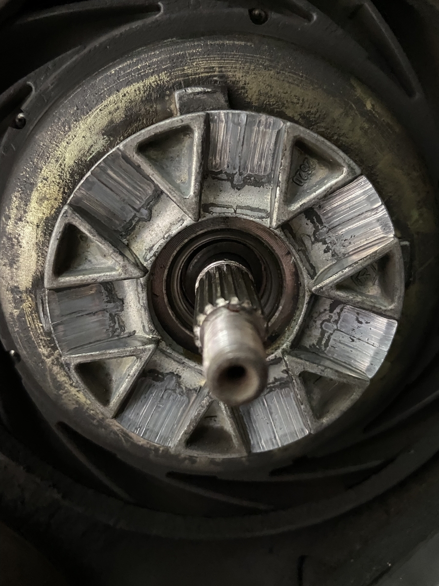

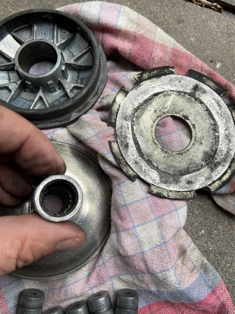

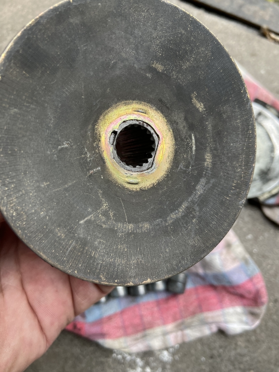

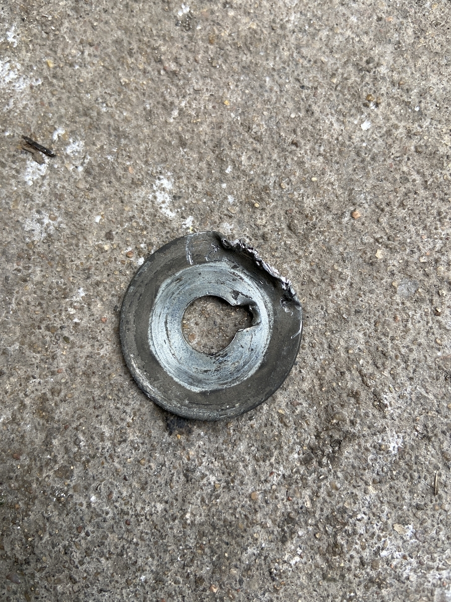

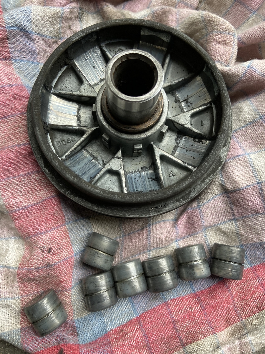

    Bei der Gelegenheit habe ich mir die Variorollen nebst Gehäuse angesehen. Das sieht für mich ok aus (siehe Bilder), was denkt Ihr? Wie heißt eigentlich die Mutter (oder Scheibe) die ich vorher umbiegen musste? Die sieht irgendwie nicht mehr gut aus (siehe letztes Bild). Die würde ich gerne ersetzen.

    • October 17, 2021 at 19:15
    Der Abzieher ist richtig.
    Die Scheibe ist eine zur Sicherung der Mutter.
    Dengel sie wieder hin, neu gibt's die nicht mehr. Wichtig ist, dass der kleine Pin noch dran ist. Die Variomatik sieht nun nicht mehr soooo gut aus, aber besser so eine, als gar keine. Gibt's auch nicht mehr neu, außer bei Scharnhorst :-4 .
