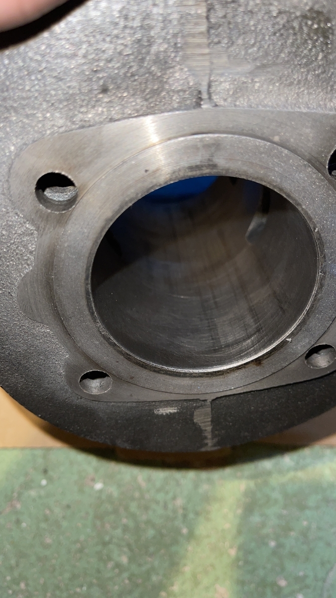

    Leider auch schon ein Problem, hatte einen Kolbenreiber bei der 3 Ausfahrt.
    Schande über mich ich denke falsch getankt.
    Jetzt habe ich den Zylinder runter um das Ausmaß mir anzusehen.
    Ein wenig den Kolben und Zylinder geschliffen. Zylinder schaut gut aus Kolben siehe Bild.
    Soll ich wieder zusammenbauen und testen ? was kann passieren ?
    Wenn ich einen anderen Zylinder kaufe, dann welchen, möchte Standhaft.
    Danke, Alex

    Was bedeutet denn falsch getankt? Öl vergessen?
    Wie sieht denn die Zylinderlaufbahn aus? Die Aluspuren vom Kolben macht man da an sich mit Ätznatron weg.
    Graugusszylinder und -kolben vertragen normal so eine Klemmerei, wenn man das Problem beseitigt und im Zweifelsfall die Kolbenringe erneuert. Soweit ich das erkennen kann, würde ich die Kolbenringe tauschen bei Dir.
    Falsch tanken bzw. Öl vergessen oder deutlich zuviel Öl verträgt kein Zylinder. Ich würde bei dem bleiben.
    Hast Du noch ein paar bessere Bilder aller Teile für uns?

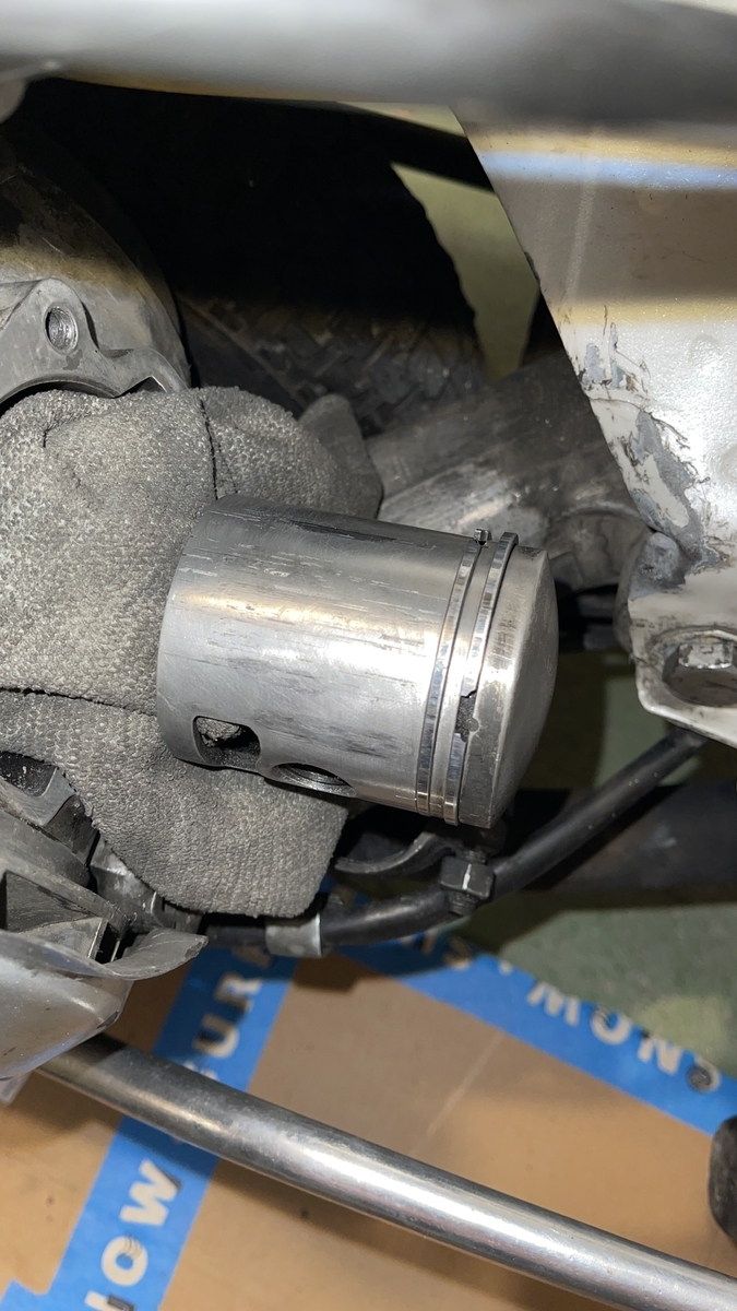

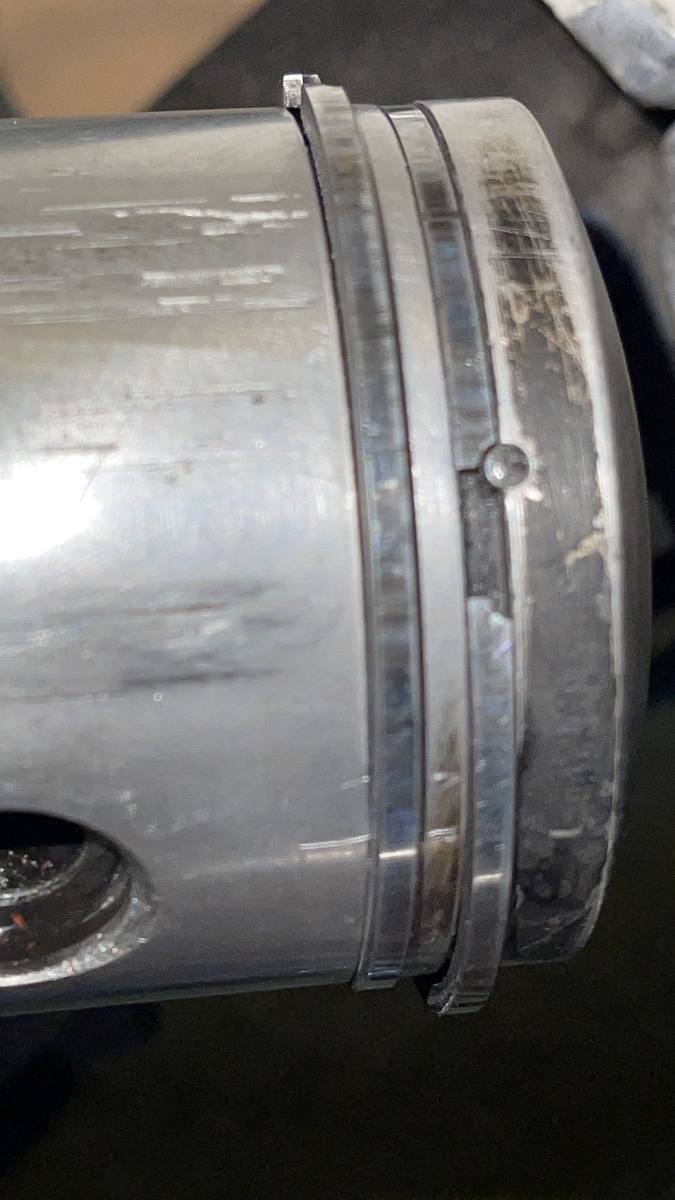

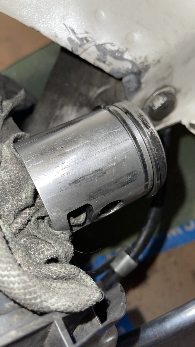

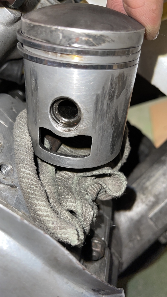

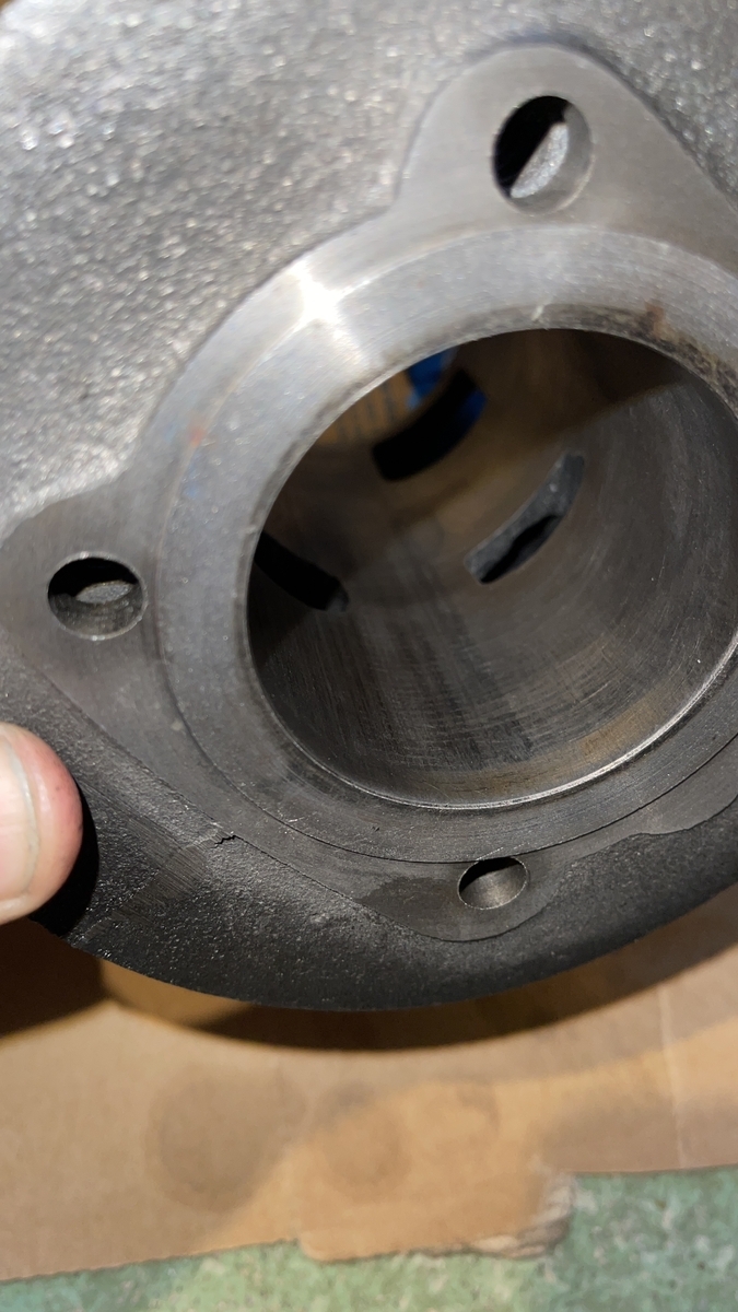

    .... ich hab einfach das öl vergessen !!! ;-((( ich depp

    • June 6, 2021 at 17:00
    Passiert halt mal.
    Danke für die Bilder - die Kolbenringe sind meiner Meinung nach zu tauschen. Der Rest sieht noch verwendbar aus.

    Da ich SF und Ape-Mann bin mit aller Vorsicht:
    Die Ringe sind in den Kontaktflächen zur Laufbahn beschädigt. Deshalb wie Menzinger schon geschrieben hat zu erneuern.
    Die korrespondierenden Zonen im Zylinder traue ich mich nicht zu beurteilen. Aber da ist ganz sicher Gussmaterial von den Ringen abgetragen worden. Das Risiko auch mit neuen Ringen ist nicht ausreichende Gasdichtigkei - und das begünstigt den nächsten Fresser.
    Die grauen Flächen - dunkler als die Flächen, die keinen Kontakt hatten - sind thermisch verhärtetes Aluminium und mpssen entfernt werden, wenn du den Kolben weiter benutzen willst..
    Ich habe dafür immer eine flache Schlüsselfeile genommen. Da merkt man am besten den Unterschied in der Härte.
