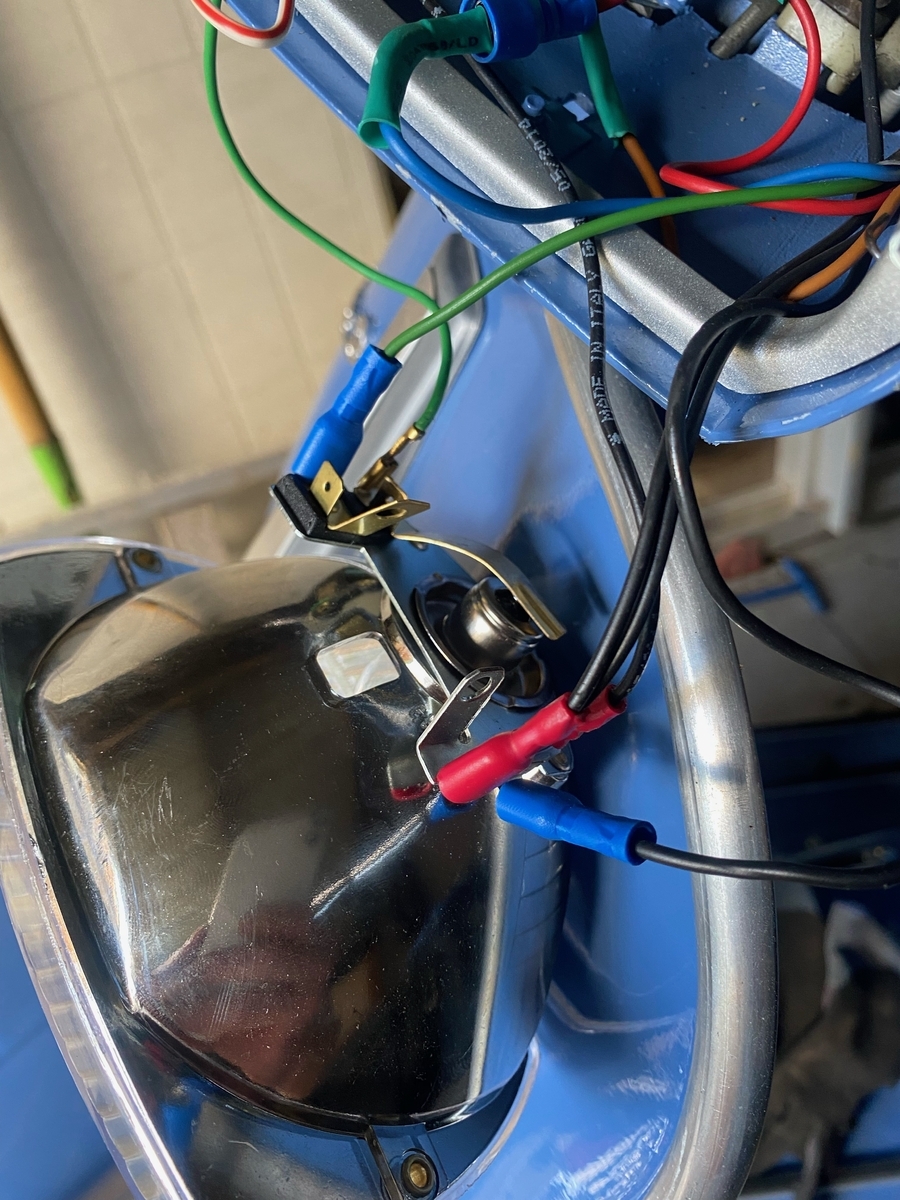

    Moin,
    ich bin Sven, 44 Jahre alt, komme aus der nähe von Hamburg und neu hier im Forum.
    Hab ne V50 Bj. 76 6V mit Lenkerendenblinkern und Bremslicht
    Motor komplett revidiert. 85 DR mit 16-16 Vergaser
    Sie läuft im Stand super.
    Aber beim Hochdrehen stotterte sie.
    Also HD zu groß, bin jetzt bei ner 75 Düse angelangt. (wahrscheinlich jetzt zu klein)
    Aber keine Besserung, hab dann aber durch zufall festgestellt, wenn ich das Grüne Kabel vom Licht abmache, das sie dann hochdreht.
    Dann springt sie auch wesentlich an. Wenn das Licht angeschlossen ist, springt sie nicht oder widerwillig an
    Kabelbaum ist nagelneu, ZGP auch neu verkabelt.
    Kann mir einer sagen woran das liegen kann?
    Die suche hab ich schon bemüht, aber leider waren das alles nur einträge, die auf die HD oder Falschluft führten.

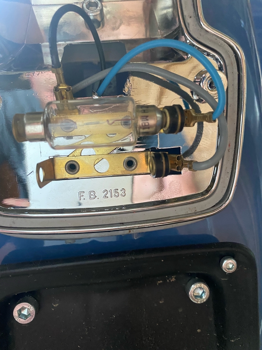

    Sofitte vom Rücklicht ist durchgebrannt, war ne 6V 5W, kann das damit zusammenhängen?
    Welche Wattzahlen sollten da überhaupt drin sein. Irgendwie sagt jeder was anderes.
    Scheinwerfer 6V 15W
    Bremslicht 6V 18W
    Rücklicht 6V 5W
    Ist das so korrekt?
    Auf den Bildern ist der Scheinwerfer noch falsch angeschlossen. Die grünen sind jetzt beide an der Scheinwerferlampe dran.
    Gruß Sven

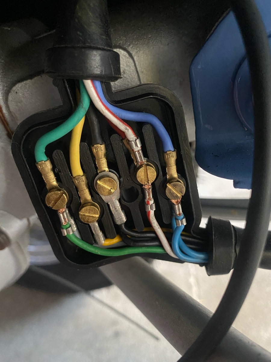

    Die Rücklichtsofitte muss bei 6 Volt unbedingt wieder eingesetzt werden, sonst haut es die vordere Birne auch durch.
    Sofitten sind: vorne 15 Watt, hinten 5 und 10 Watt.
    Für eine 6 Volt Anlage hast du sehr viele Kabel am Kästchen, die da abgehen.
    Das grüne Kabel ist eigentlich für den Kill.
    Bei dir ist da auch noch ein graues Kabel mit dran. Wo führt das denn hin ?
    Schwarz Masse, gelb Blinker, blau Bremslicht, rot/weiß ??

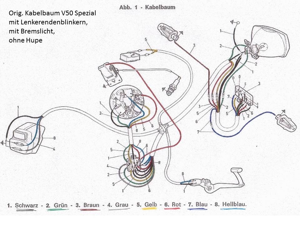

  • Sven_M
    • June 18, 2021 at 09:42
    Rot/weiss ist rot am Kabelbaum also Zündspule.
    Grau ist Rücklicht
    Grün ist laut dem Stromlaufplan Licht vorn
    Das passt ja auch, nur das sie eben dann nicht hochdreht. 🙄

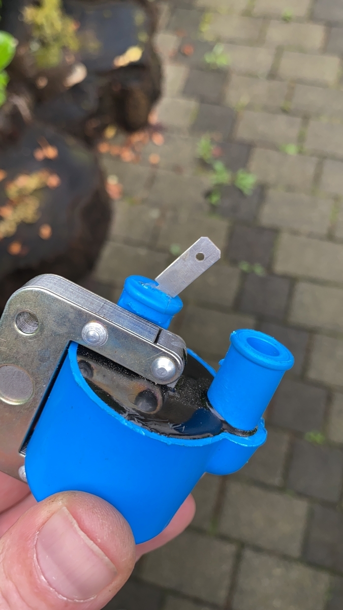

  • Sven_M
    • July 1, 2021 at 20:25
    Problem wohl gelöst.
    Die Zündspule (nagelneu) war defekt.
    Den Kabelschuh oben war lose und man konnte ihn 5-8 mm rausziehen.
    Genauer test erfolgt dann morgen.

    • July 1, 2021 at 22:49
    Dann tausche die beim Händler wenigstens um, wenn die schon so einen Mist verkaufen, sollen die zumindest für ihre Sachmängel haften.
  • Sven_M
    • July 2, 2021 at 15:37
    Ist schon erledigt, ich bekomm eine neue. 😎

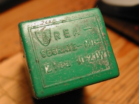

    • July 8, 2021 at 20:42
    Zitat von Sven_M
    Jetzt noch den Blinker dazu bringen, das er nicht dauerhaft leuchtet und dann kann die Saison starten
    Klopf mal auf das Relais.
    Notfalls ein neues rein und ab geht die Fahrt!
  • DXR85
    983
    7,473
    1,195
    • July 9, 2021 at 09:07
    Wenn das Blinkrelais noch original ist, dann ist das ein Hitzedrahtrelais. Der Draht ist mit der Zeit etwas erschlafft (geht uns ja auch so). Den Draht kann man spannen. Dazu gibt es eine kleine Schraube ( ich glaube an der Rückseite). Diese mal gegen den Uhrzeigersinn drehen. Aber vorsicht: Der Draht ist sehr dünn und bei zuviel Spannung reisst er ab, Dann ist das Relais unrettbar verloren. Also nur mit minimalen Drehschritten arbeiten und aufhören wenn die Blinker anfangen zu blinken

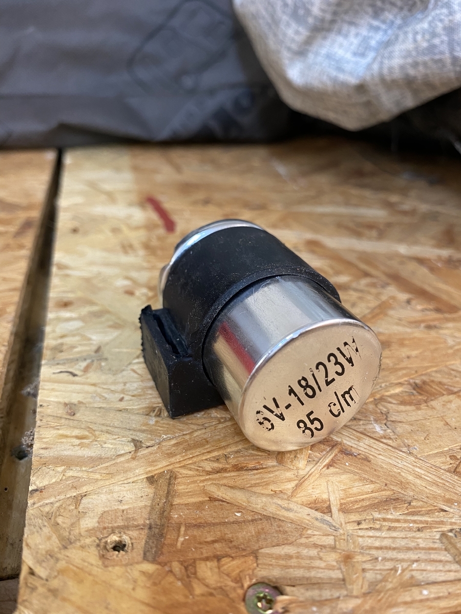

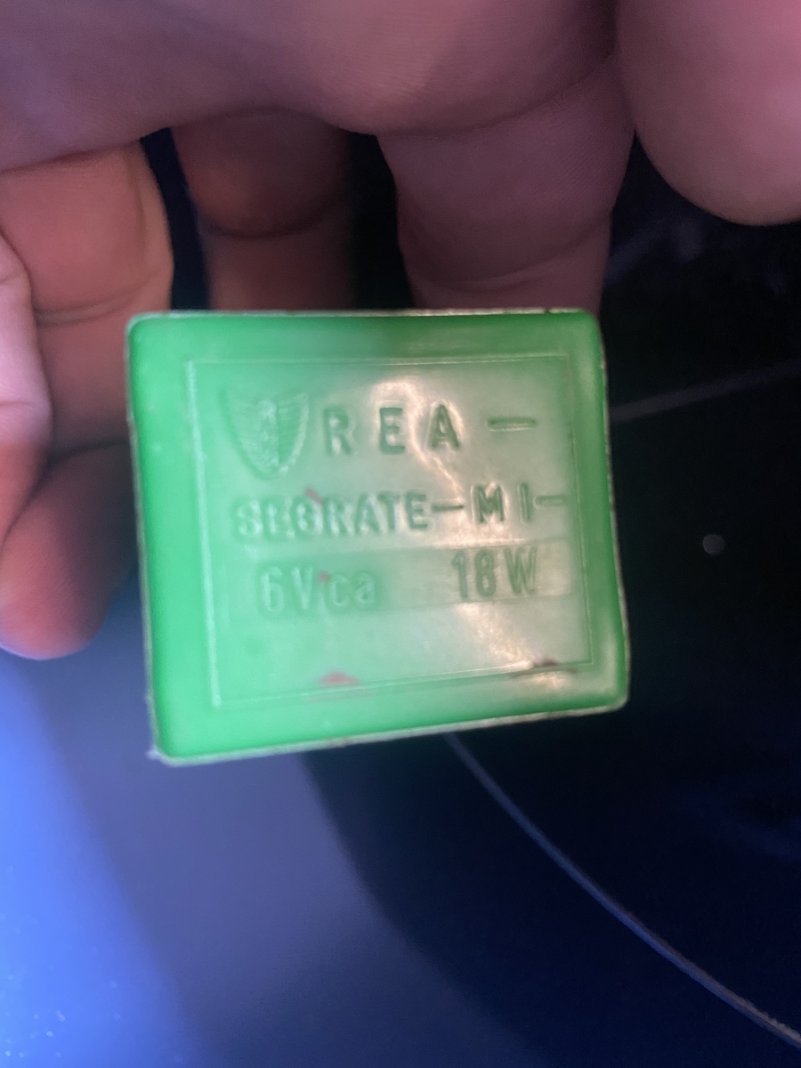

  • Sven_M
    • July 9, 2021 at 18:41
    Das hatte ich drin, hab jetzt das originale grüne wieder drin und das funktioniert einwandfrei.
    Hatte was gelesen, das die neuen mit der Wechselspannung nicht zurecht kommen.
    Aber jetzt blinkt sie, so wie sie soll. 😁
    3,207
    11,032
    1,471
    • July 9, 2021 at 22:44
    Das silberne ist beschriftet mit 6V 18/23W, das grüne mit 12V 10-21W
    Allein die Spannung macht da einen erheblichen Unterschied!
  • Sven_M
    • July 10, 2021 at 09:24
    Sorry mein Fehler, hatte das falsche Foto eingefügt.
    Das unten ist das was ich jetzt verbaut habe.
