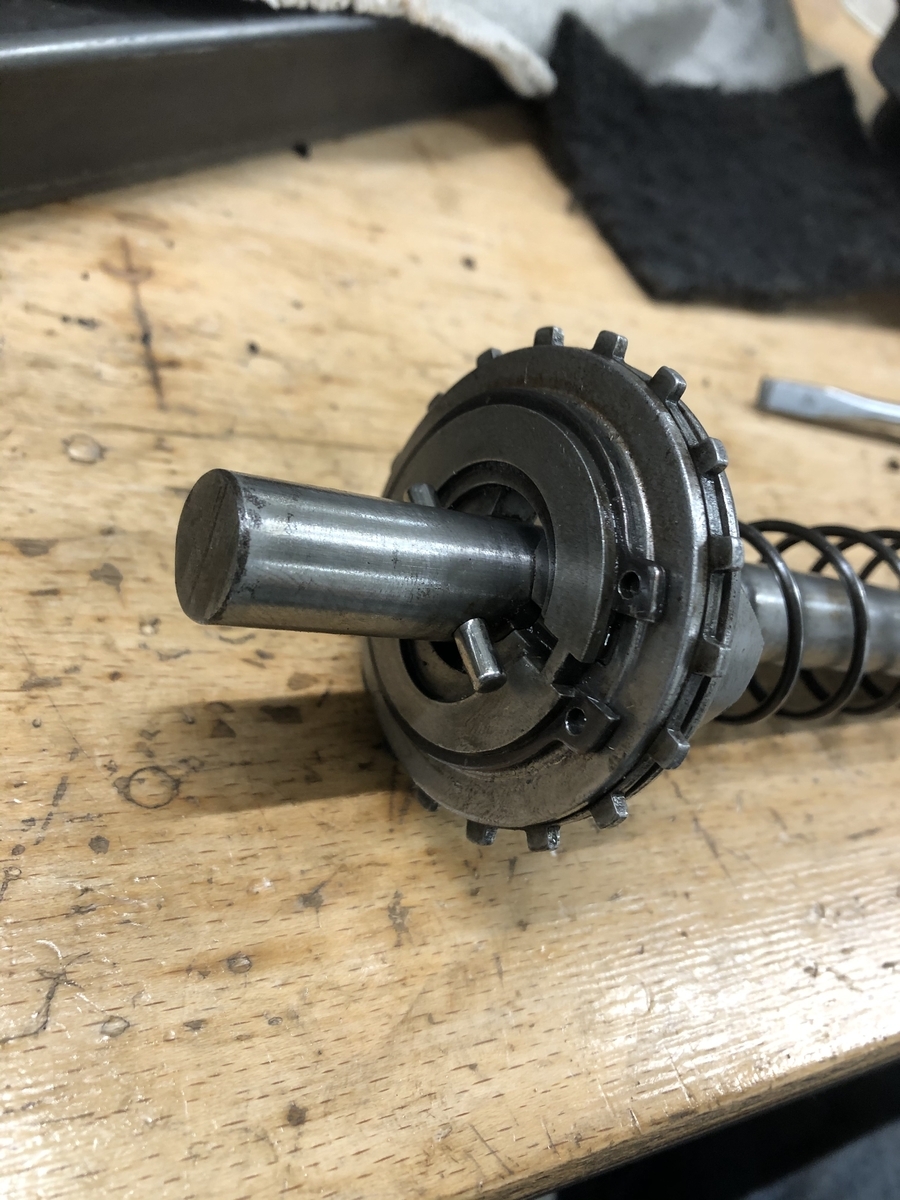

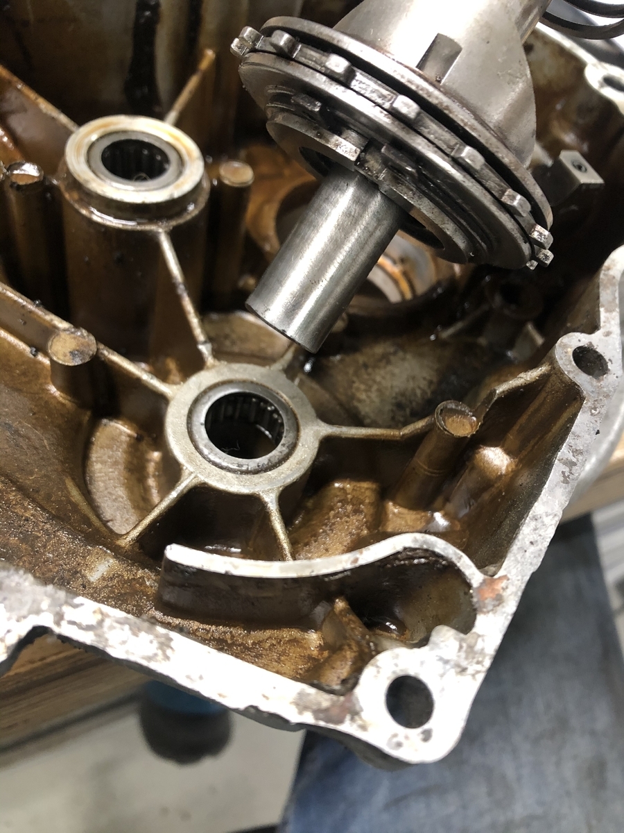

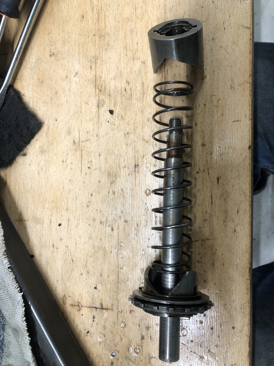

    bin gerade dabei den Motor (VA52T) zu überholen und habe dabei feststellen müssen, das der Motor schon einmal geöffnet wurde und nur grob wieder montiert wurde.
    Ich bin mir hier bei der Welle nicht ganz sicher, ob die Scheiben in der richtigen Reihenfolge montiert sind
    und ob vor den Stift noch eine Reibscheibe muss… da hier am Gehäuse eine kleine Beschädigung durch die Welle entstanden ist.
    In diesem Link hier, sieht es für mich danach aus, das die Reihenfolge der Scheiben hier eine andere ist. :/
    Ich hoffe hier auf die Hilfe des Forums. :)

    Da gehört eine Reibscheibe rauf !

    Moin.
    Der Stift ist normal in seiner vorgesehenen Nut wenn das Getriebe geschlossen ist und eine Riemenscheibe montiert ist.
    Kann im Normalfall wenn die Riemenscheibe montiert ist nicht hinten am Getriebedeckel schleifen.
    Außer der Stift ist krum.
    Steht auch dauerhaft unter Spannung durch die Gegendruckfeder und kann so nicht aus seiner Nut rutschen.
    Nur die Zwischenwelle hat Anlaufscheiben. Davon 2. Eine hinten etwas größer und eine vorne vor dem Kickstarterritzel etwas kleiner mit 2 Nasen im Innendurchmesser.
    Sonst hat noch der Getriebefreilauf eine Anlaufscheibe die an einer Stelle abgeflacht ist um die Zwischenwelle montorieren zu können.
    Grüße Mario

    Hi Mario.
    Die beiden Scheiben auf der Zwischenwelle und die eine am Getriebefreilauf sind vorhanden. :)
    Der Stift ist ebenfalls i.O. :thumbup:
    Wenn ich dich richtig verstanden habe, dann ist die Beschädigung am Getriebedeckel bei der Montage entstanden, da die Welle bei montierter Riemenscheibe sich eher zur Seite der montierten Riemenscheibe orientiert?!

    Jupp
