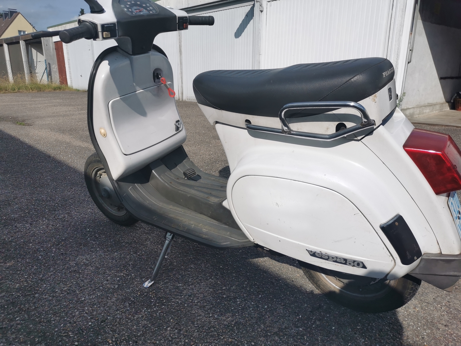

    Also die "zornige Erna" (unten im Bild) habe ich am Montag abgeholt und bin voller Euphorie mit ihr auf eigener Achse Richtung Heimat (wohlwissend das vllt nur noch 500ml Sprit im Tank waren und die nächste Tanke 10 Kilometer entfernt liegt). Nach 3 Kilometern bergauf Tank leer. Super dachte ich fängt ja gut an also 7,6 Km schieben. Aufgetankt und weiter 3 Km später böööhw.... Vergaser verdreckt. Mit den gelben Engeln nach Hause.
    Heute Vergaser sauber gemacht alles auf Werkseinstellung, Kiste sofort da aber mit viel Standgas alles runtergedreht, bringt nix, nur wenn ich 2 Löcher am Luffi zuhalte, mit choke dreht Sie höher, zieht wohl Nebenluft, also wird das hier wohl ne größere Baustelle, da der Lack nicht mehr der beste und ein paar Teile leider auch fehlen. Naja typisches Dorfmoped.

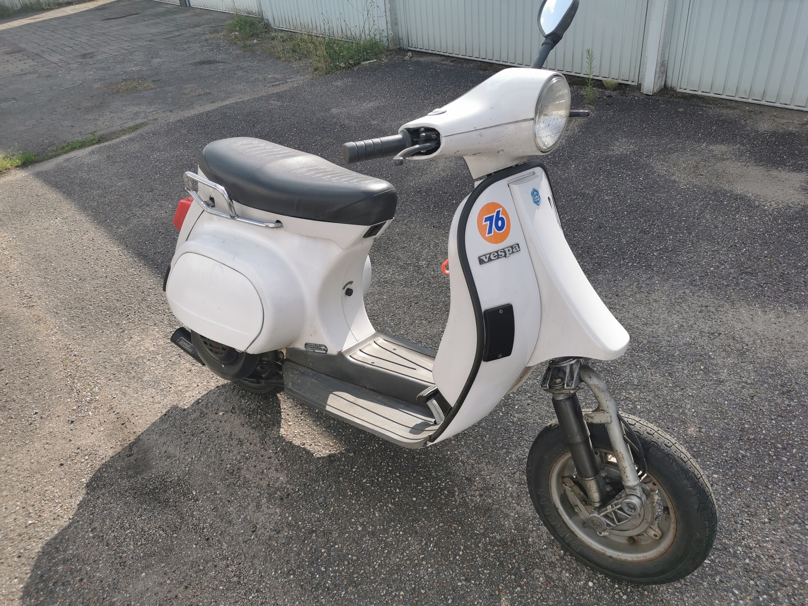

    So grad nochmal nachgeschaut, warum sie nach kurzer fahrt hoch dreht, hab festgestellt der gasbowdenzug stellt sich immer stramm, obwohl das plätchen drin ist :/
    Naja hauptsache sie läuft.... Jetzt muss ich mich demnächst mal an den lack und die roststellen machen und die fehlenden teile bestellen.

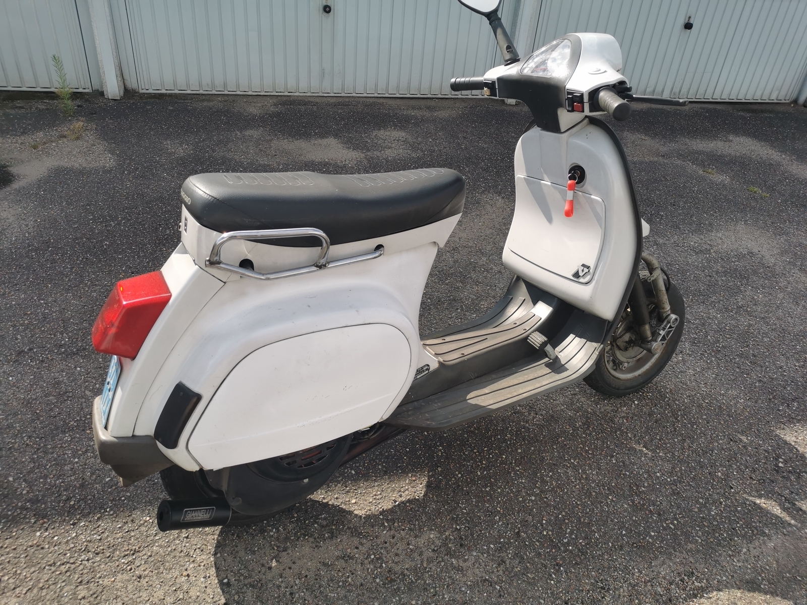

    Die kiste ist leider an einigen stellen "beilackiert". Im winter lackier ich sie komplett neu, kratzer und dellen interessieren mich eigentlich auch nicht aber die "ich halte mal auf eine stelle die sprühdose rauf", das nervt son bissl. Soll aber wieder weiß oder hellgrau (da alle unsere fahrzeuge hellgrau sind) lackiert werden.
    Ich würde behaupten der motor ist nicht mehr original, dafür läuft der zu gut, der 75er ist nur ersatz, und hier oben kommt man mit dem auch gut klar... ich mach erstmal die kupplung, die rutscht nämlich im 3. Und 4. leicht.
