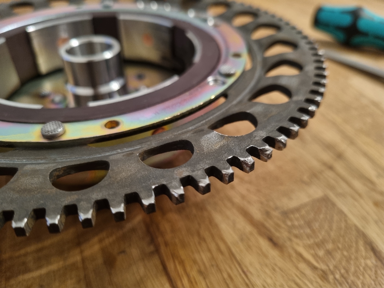

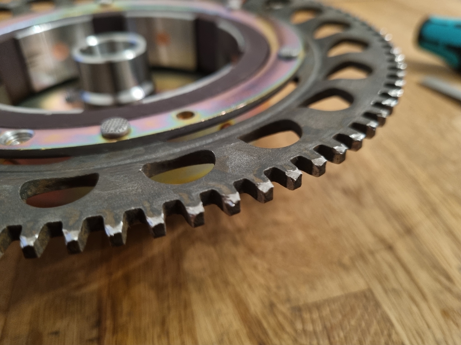

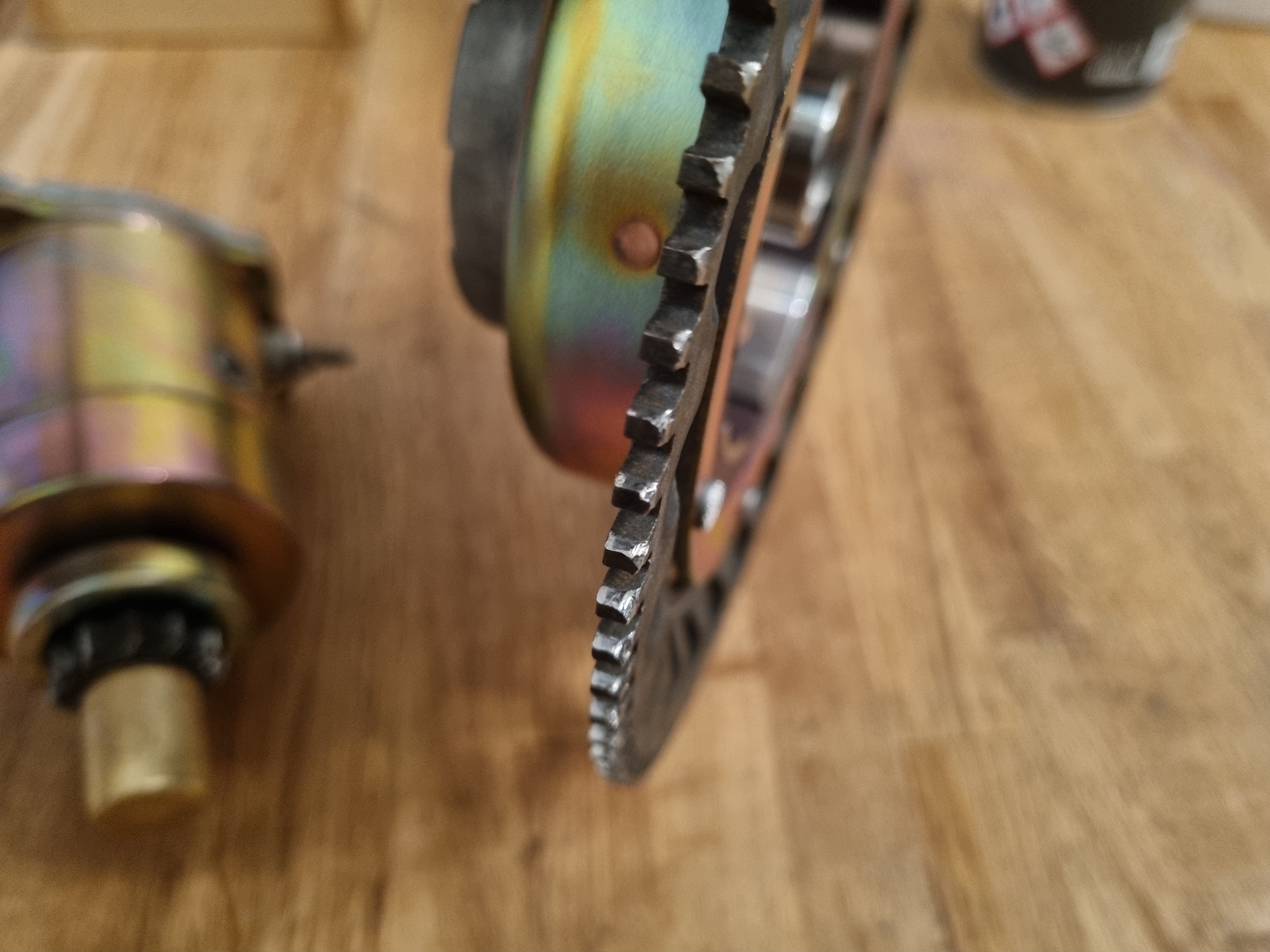

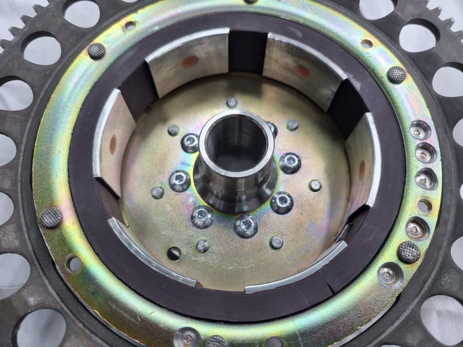

    Wenn ich den Roller fahre und der Motor nach ca 10 min warm wird, kommen seltsame metalische Schlaggeräusche aus dem Polrad Bereich.
    Ich habe hier gelesen das es an den Nieten des Polrades liegen kann aber ich bin mir da nicht so sicher. Ich habe am Zahnkranz des Polrades starke Abnutzungsspuren entdeckt. Kann es sein das der Anlasser an dem Zahnkranz schleift und diese schlagenden Geräusche verursacht? Bilder von dem Zahnkranz hänge ich an.
    Hat da jemand von euch schon mal das selbe Problem?

    Ja lieber Kollege,
    das Polrad sieht ja aus wie neu! Wieviel hat den die Dame drauf? Die ist gut behütet worden und wenig Nächte im Freien verbracht, oder?
    Also die Abnutzung am Kranz und dem Ritzel würde ich mal als normal bezeichnen. Und so knapp ist das ganze so oder so nicht, als daß der Anlasser mit Ritzel am Polradhängen bleibt.
    Ist denn was lose am Polrad? So neu, wie das aussieht, kann ich mir das garnicht vortellen.
    Ist es da klingelnde Geräusch im Leerlauf, das irgendwie zur Plurimatik gehören zu scheint, oder ist es bei hoher Drehzahl?
    Gruß Paddy.

    Mit ner Zahnbürste und Backofenreiniger hab ich die Teile gut sauber bekommen. Deshalb sehen die so sauber aus. Und natürlich die 5000 km Laufleistung.
    Das Geräusch kommt nur wenn der Motor warm wird und im Standgas läuft. Bei Vollgas wird das Geräusch weniger beziehungsweise ist nicht mehr zu hören.
    Ich werde mal den Tip annehmen und die Vespa zur Seite neigen vielleicht hört das Schlagen dann auf.
    Ich weiß halt nicht ob es auch den leicht lockeren Nieten liegt. Die Nieten beziehungsweise die Buchse die mit den Nieten verbunden sind, lassen sich mit Handkraft bewegen.
    Sollte die Verbindung bombenfest sein oder hat die Verbindung leichtes Spiel?

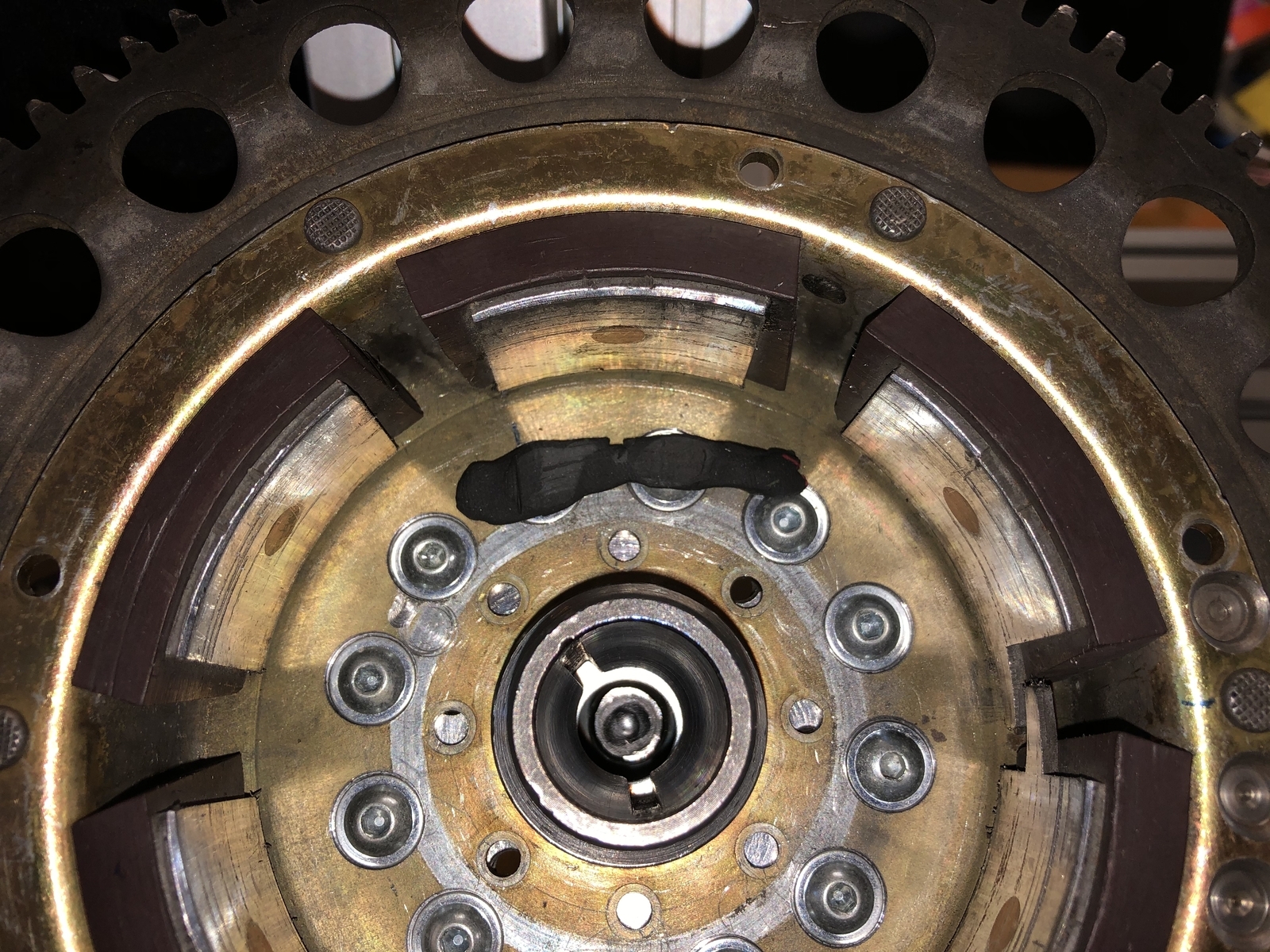

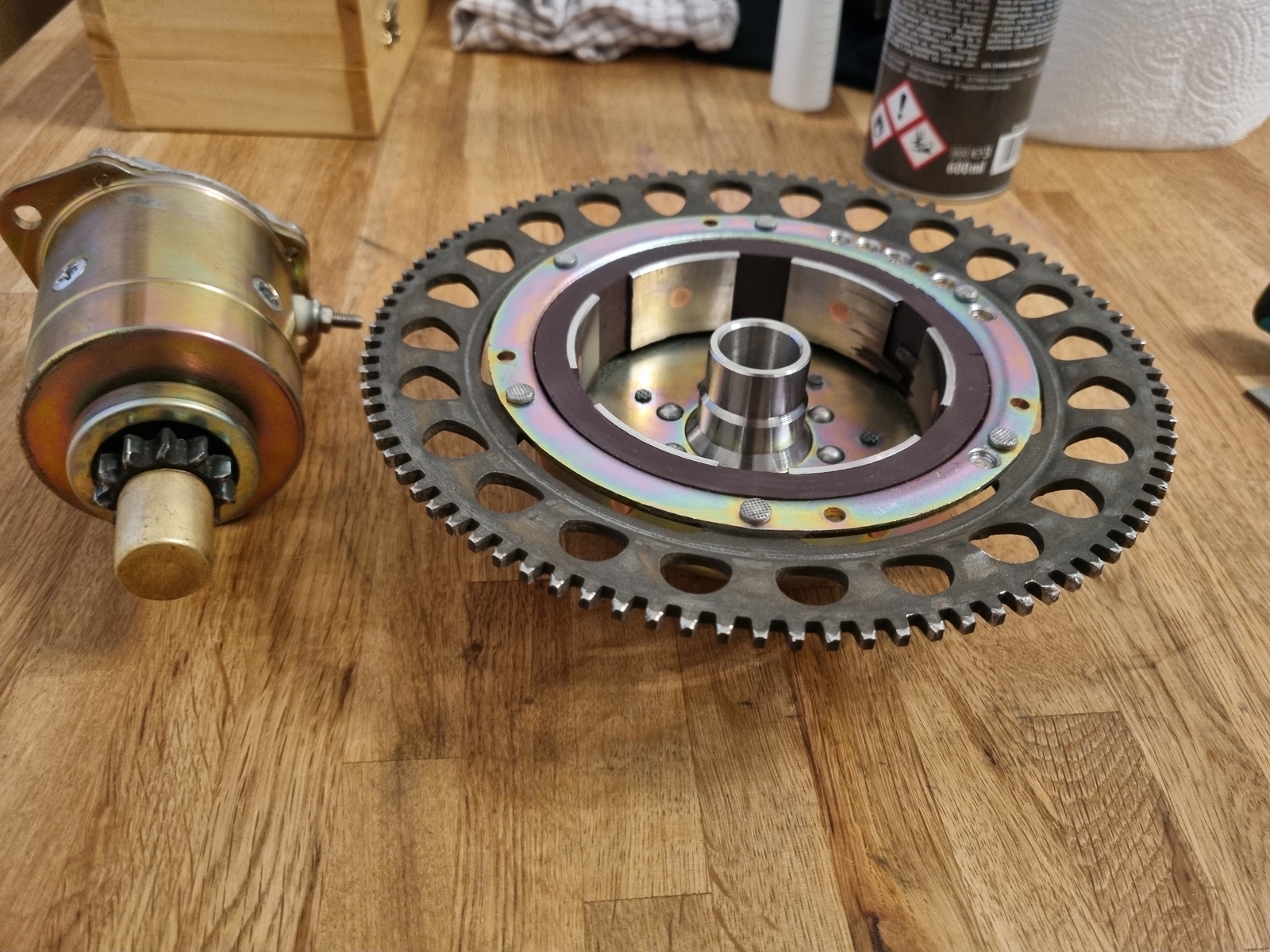

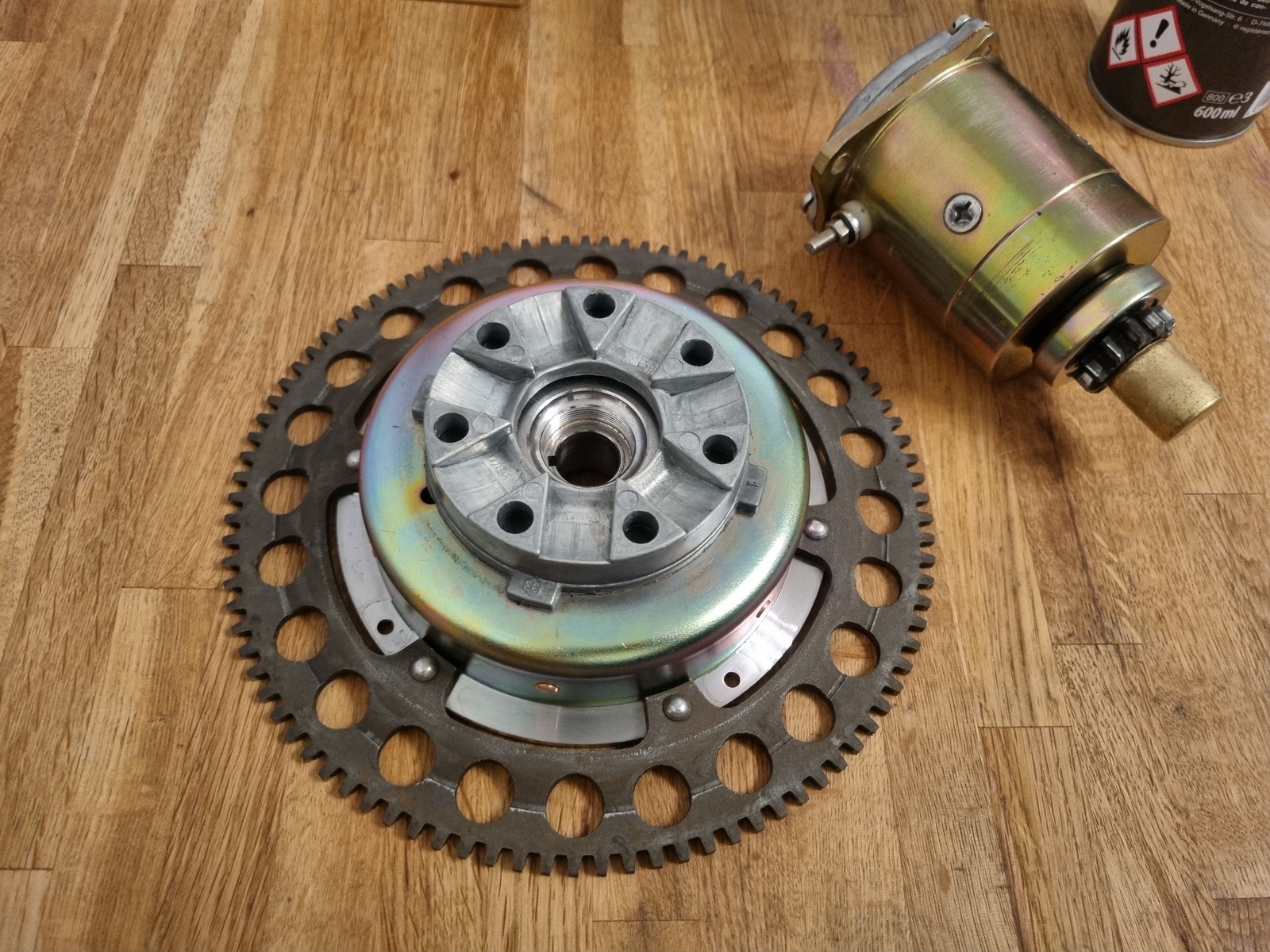

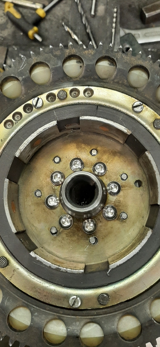

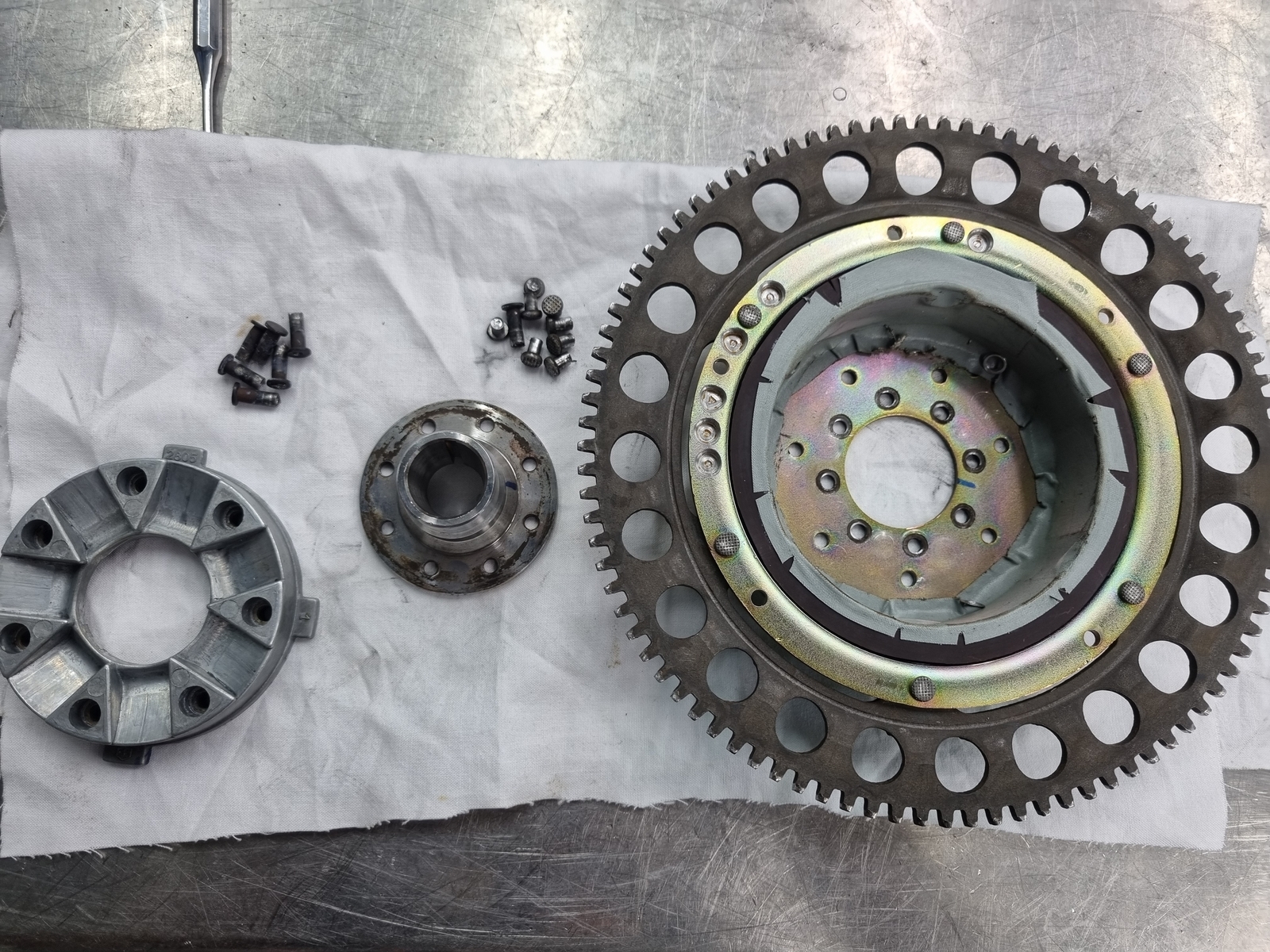

    Hier mal ein paar Bilder von meiner Aktion:
  • JosefBerlin
    Vespa PK 50 XL Automatik
    • July 17, 2021 at 21:47
    Das sieht echt stabil aus. Wie ich sehe hast du auf beiden teilen mehrere Gewinde geschnitten. Sieht aus wie M5 oder ist das M6? Entweder ich mach das genauso oder ich lasse jede einzelne Nieten vorsichtig ringsrum anschweißen. Danke für die Bilder.

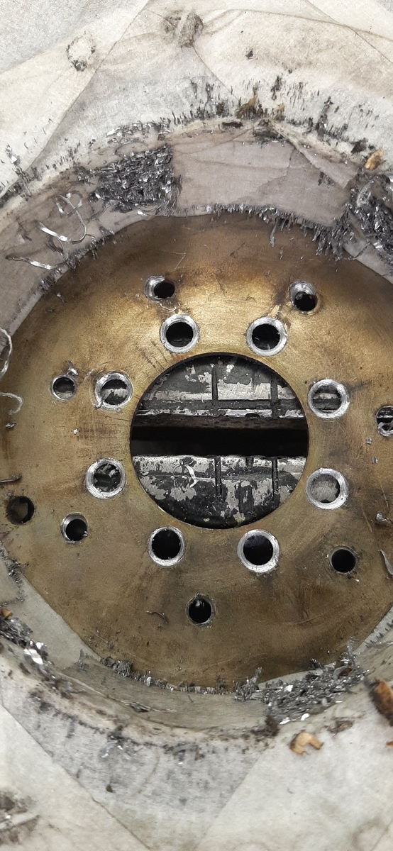

    • July 19, 2021 at 20:51
    Guten Abend Leute. Ich wollte kurz berichten. Ich habe Heute das Polrad bearbeitet, die Nieten ausgebohrt und mit Schrauben versehen. Und siehe da es kommt kein Geräusch mehr. Danke für den Tip
    Volker PKXL2 Scharnhorst  tonitest
    Aber jetzt funktioniert mein Anlasser nicht mehr. Hab den Anlasser ganz normal ins Gehäuse eingesteckt und verschraubt und das Kabel + Pol an den Anlasser rangeschraubt. Ich weiß nicht warum es plötzlich nicht mehr geht. Habt ihr da auch ein Tip?

    • July 19, 2021 at 20:59
    Ich hoffe, du hast Loctite an den Gewinden!
    Der Anlasser kann auch mal hängen, Kohlen, eventuell. Klopf doch mal drauf und meß auch mal, ob Spannung ankommt.
