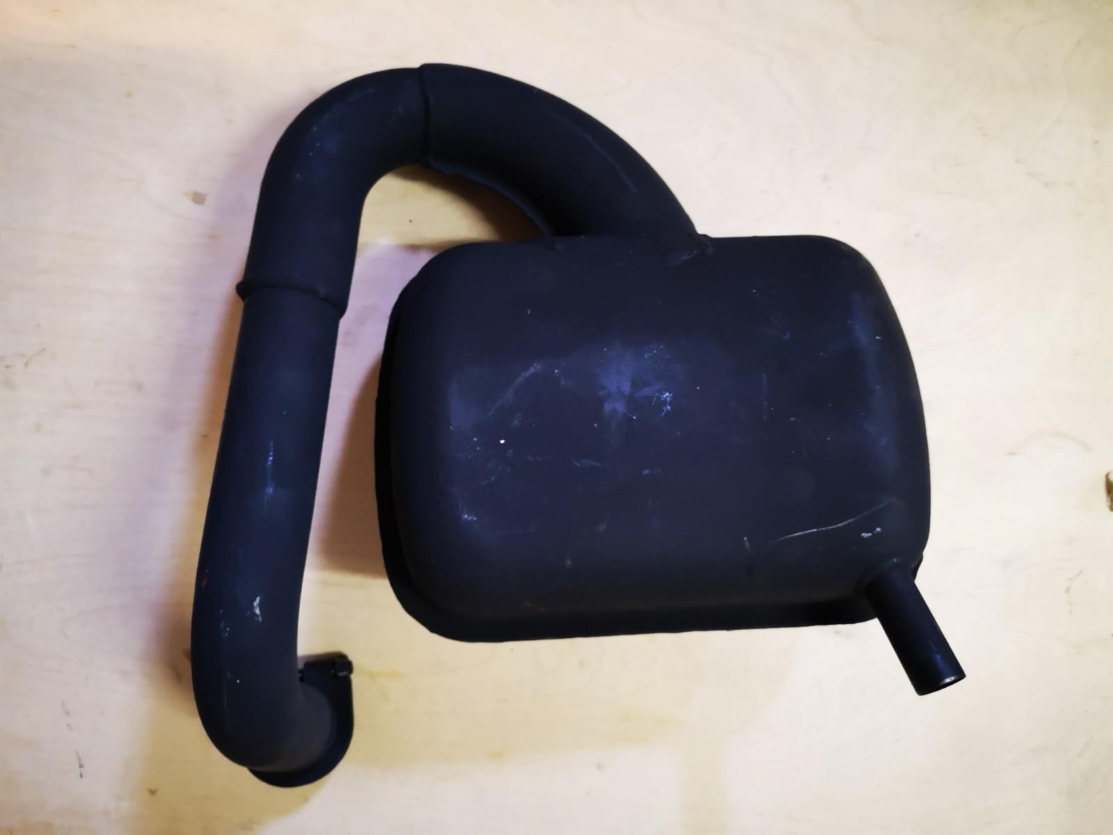

    • December 13, 2022 at 14:47
    Zitat von Ork77
    Wie sieht sowas aus?
    wie eine BBT aussieht?
      • 202.34 kB
      • 123
      • 178.18 kB
      • 122
  • Ork77
    222
    6,947
    1,184
    Witten - NRW
    • December 13, 2022 at 14:53
    Und die ist so laut? Schaut aus wie original. ^^
    Mein PK50XL Projekt
    Mein PX80 Lusso Projekt
  • Tanatos
    1,364
    8,678
    1,446
    Rheinau, Schweiz
    PX/T5/VNA
    • December 13, 2022 at 15:48
    Also ich find die jetzt nicht wirklich laut - das empfindet aber auch jeder anders.
    Original ist sicherlich leider. Aber von nichts kommt nichts ;)
    Die Box sieht der originales sehr ähnlich, ist aber dicker bzw. höher.
