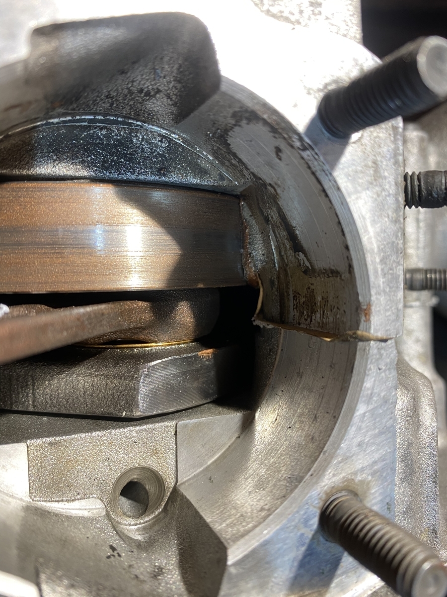

    Nachdem ich neue Lager, Simmerringe und eine neue Kurbelwelle verbaut, schleift diese ganz leicht am Gehäuse (s. Fotos, die Kupferpaste wurde leicht verteilt). Der Motor lässt sich trotzdem relativ leicht mit dem Daumen drehen und man hört ein leichtes quietschen (könnte auch am Simmerring sein). Die alte Kurbelwelle hat auch leichte Schleifspuren an den gleichen Stellen.
    Wie leicht muss sich denn die Kurbelwelle im eingebauten Zustand drehen lassen?
    Danke im Voraus für Eure Hilfe.

    die drehschieberdichtfläche scheint auf diesem foto schon eine kleinigkeit mitbekommen zu haben. probiers aus. jetzt ist es doch eh zusammen.

    Leichte Beatmungsschläge auf die Kurbelwelle rechts und links könnten mögliche Verspannungen lösen.

    Da ich nur die Unterseite der Fußflanschfläche auf dem Foto sehen kann: paarige / nummerngleiche Gehäusehälften ?
