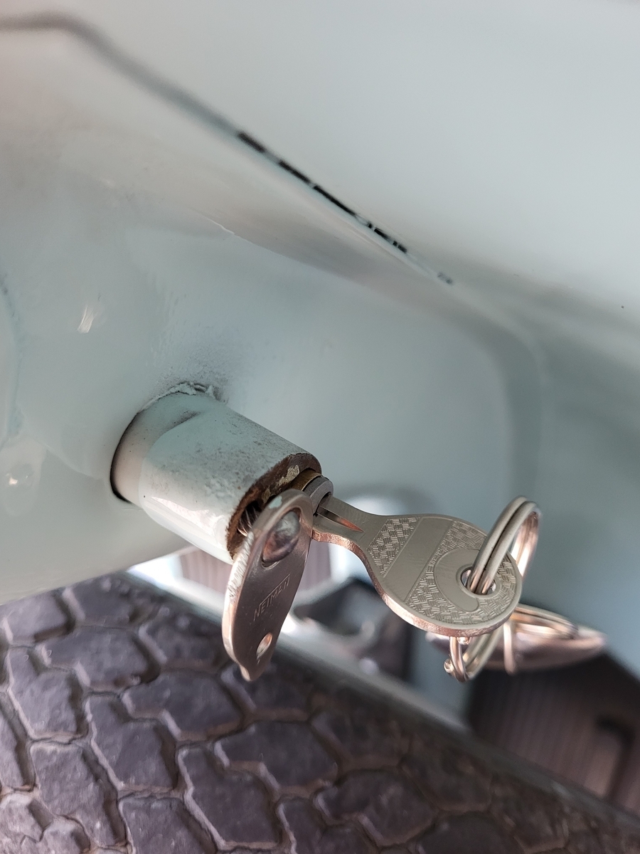

Lenker dreht sich nicht, beim Versuch aufzuschliessen kommt der Zylinder raus, da das Schloss nicht fest sitzt, die Niete mit der Schlossblende halten das Schloss nicht

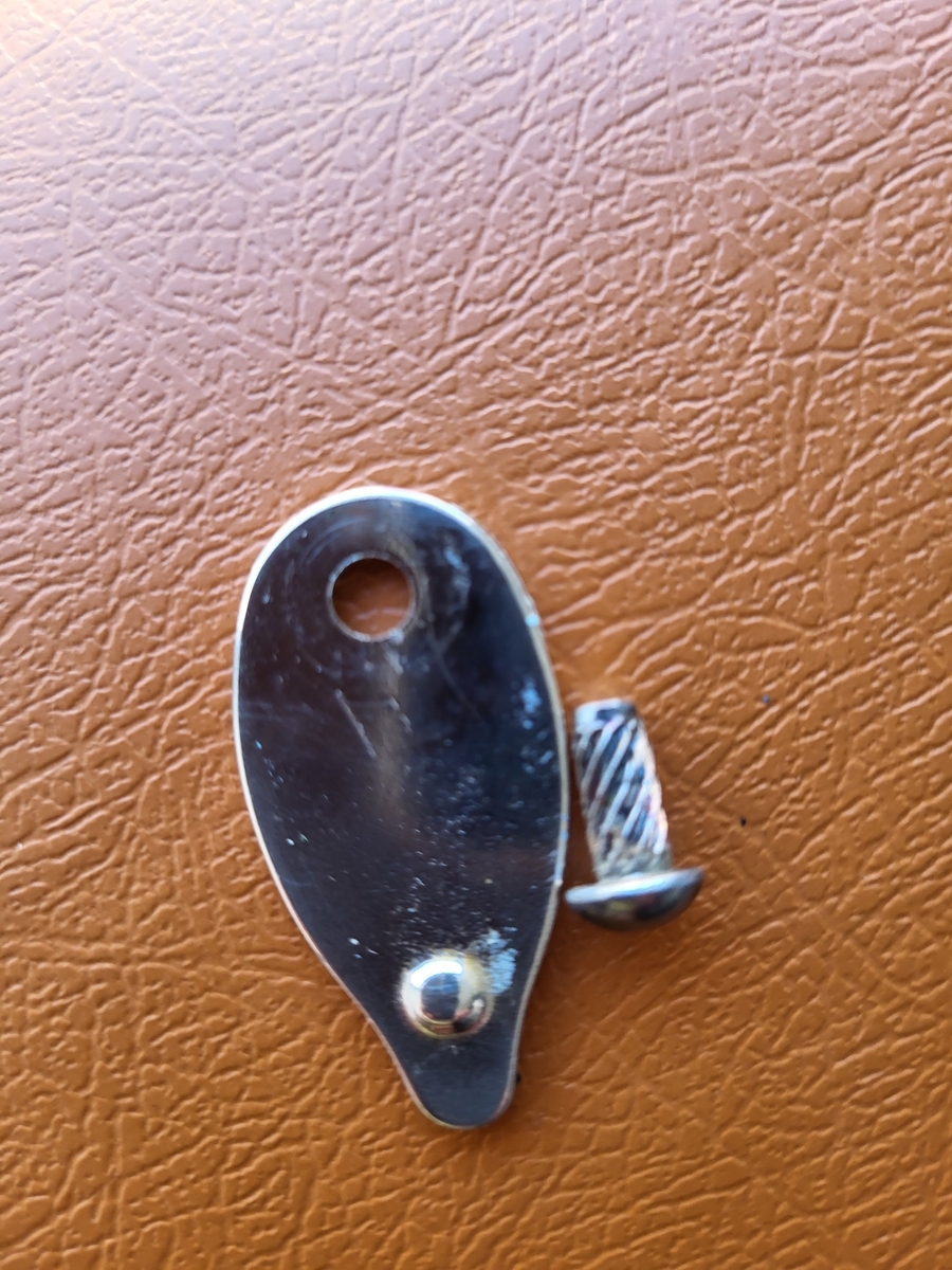

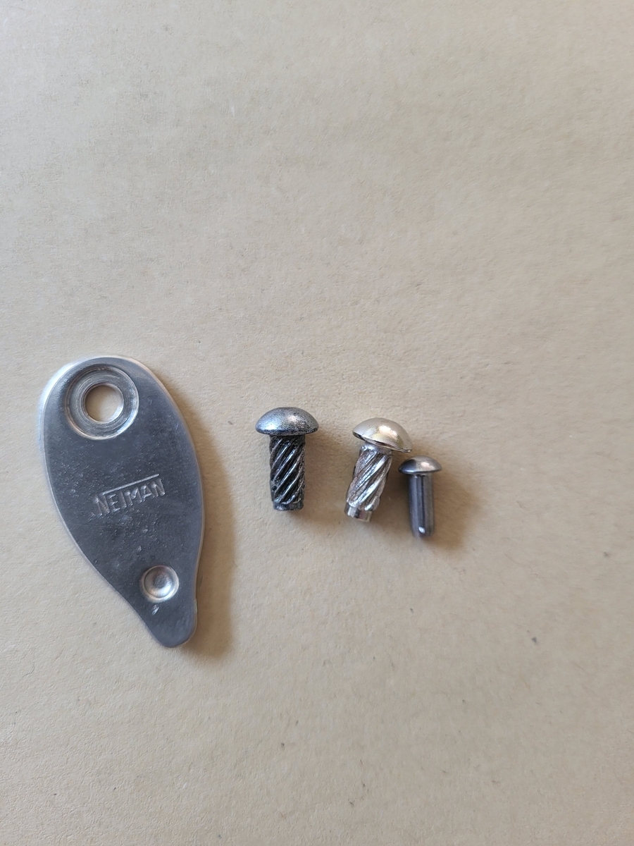

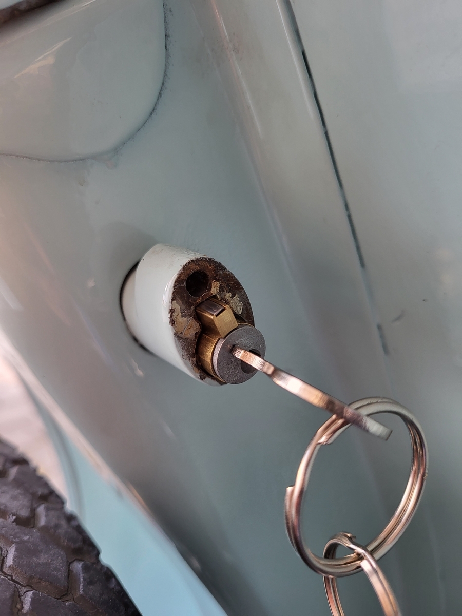

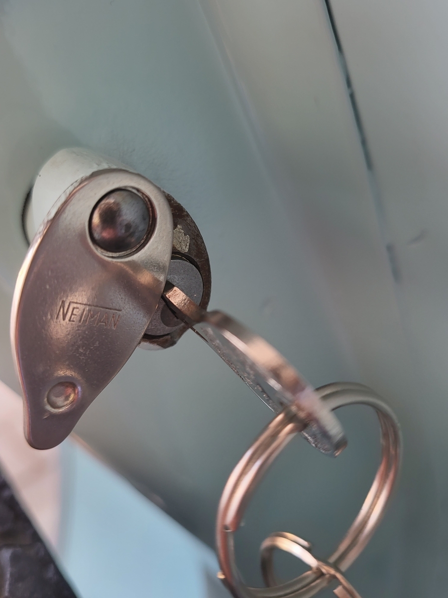

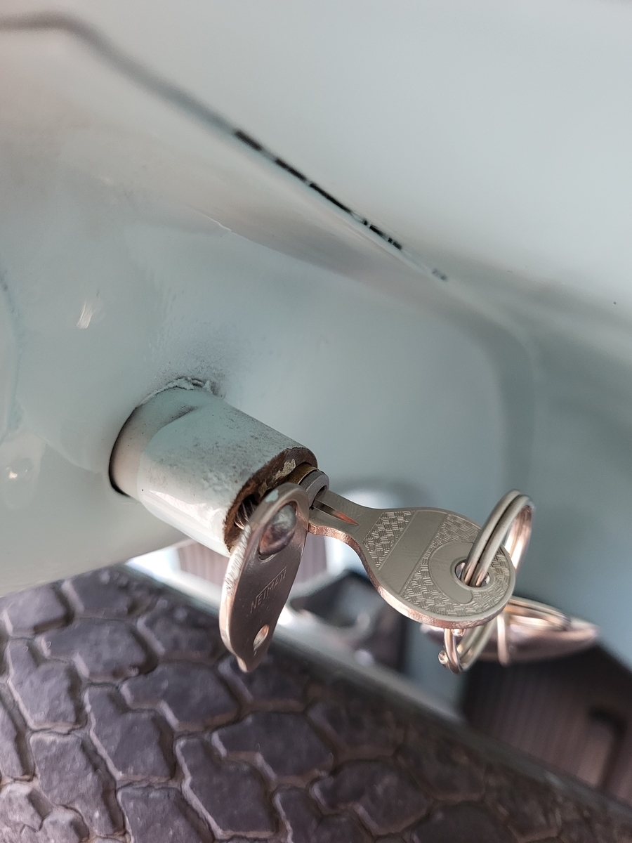

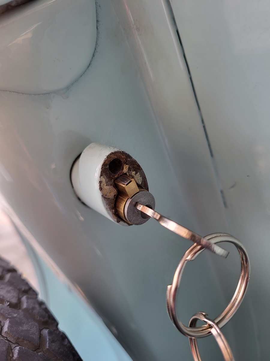

Fotos mal anbei ... erklärt sich es evtl. besser

Zum Abschließen kannst du das Schloß reindrücken und den Schlüssel drehen. Der Lenker blockiert und des Schlüssel läßt sich abziehen?
Beim Aufschließen kommt das Schloß wieder raus bis es bündig ist und der Lenker läßt sich bewegen?
D.h. wenn du die Abdeckung festhälst, so das die Niete nicht rausgeht, ist alles ok?
ja korrekt
es kommt aber der komplette Zylinder mit raus, ohne Wiederstand
Das ist klar. Wenn das Lenkradschloß offen ist dann wird es nur von der Abdeckung gehalten.
Also mach eine festere Niete rein damit sich das Abdeckblech nicht löst. Dann bleibt auch das Schloß drin.

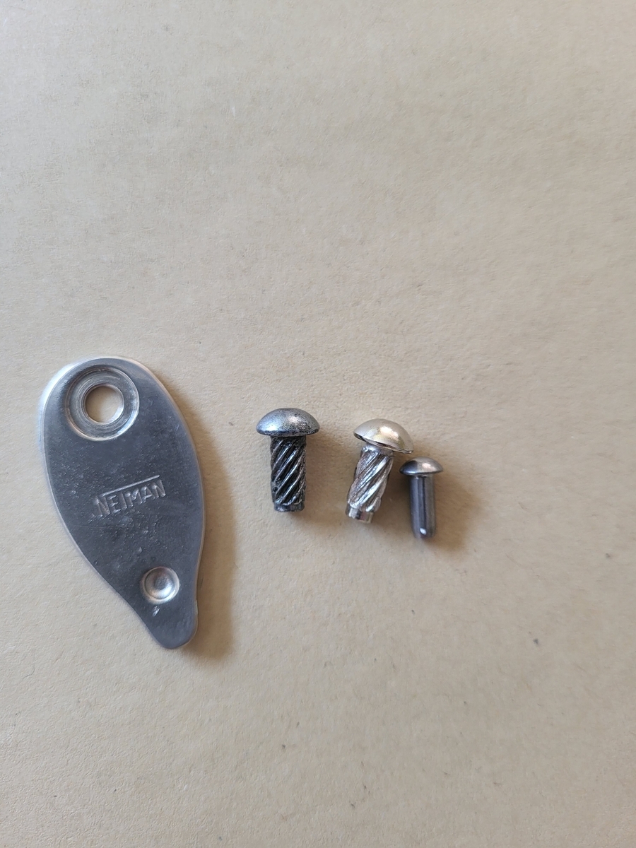

Da würde ich zuerst mal die " Hammerschlagmethode " von rassmo versuchen. Wenn das nicht hilft, hat bei mir schon mal eine Blindniete sehr gute Dienste erwiesen.
Oder ein Gewinde ( M4 ? ) in das Loch schneiden und eine passende Schraube mit Endfest-Schraubensicherung nehmen.
Wenn ich mir den Niet auf dem Foto anschaue, würde ich sagen, dass er entweder noch nicht eingeschlagen worden ist oder überhaut nicht greift, weil er einen zu kleinen Durchmesser hat - oder die Bohrung im Rahmen "ausgenudelt" ( Achtung:Ruhrpott ) ist.
Keinesfalls ist der Niet zu groß - oder ist das der Mundartausdruck für "zu klein" ?
das ist die original Niet, und die Neue ist gleich, siehe Foto
