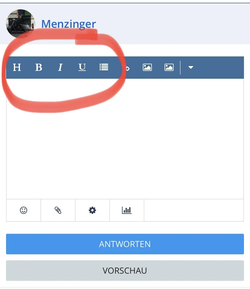

    Guten Morgen,
    die Kursivschrift wirst Du hier wieder los:

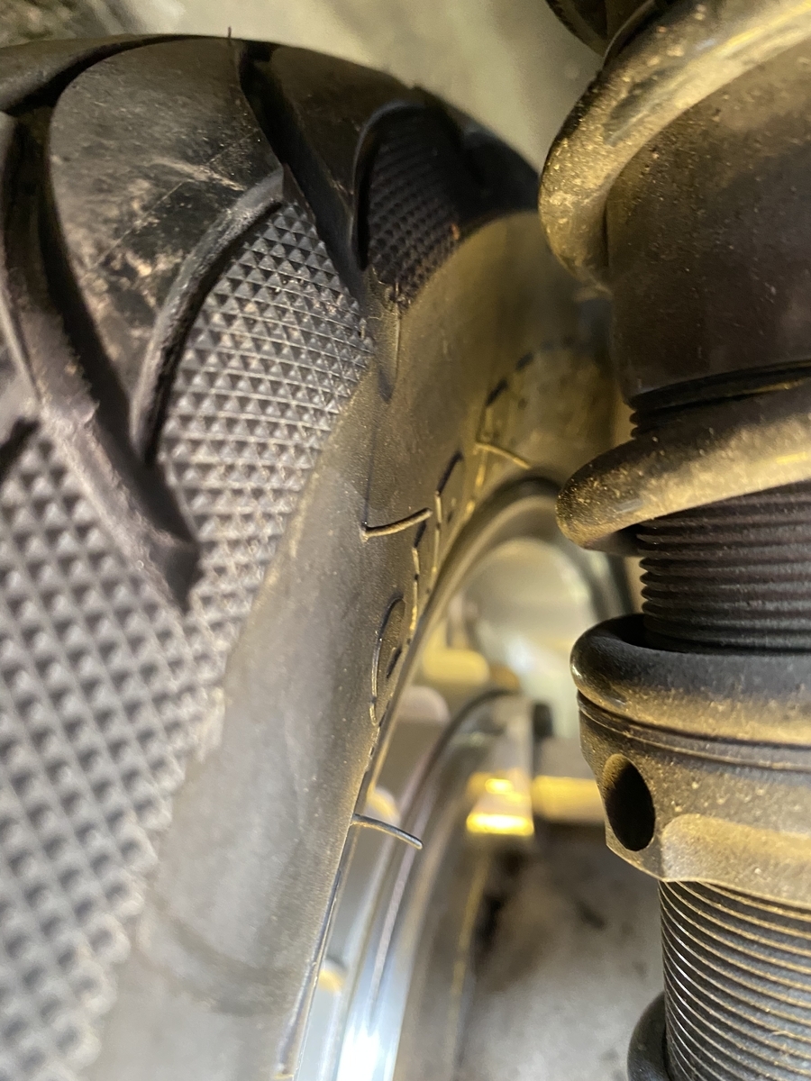

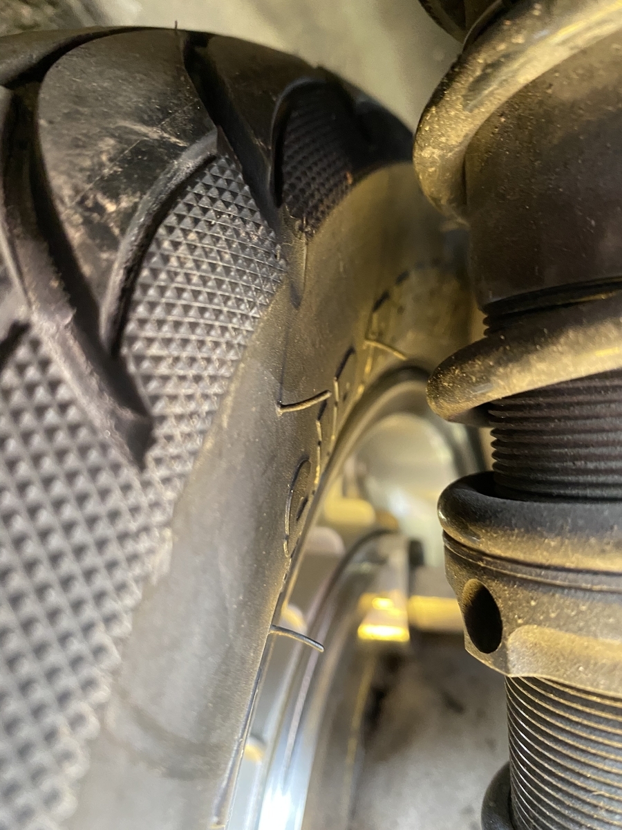

    • March 28, 2022 at 08:38
    So, Reifen sind entsprechend getauscht.
    Man sieht die Schleifspuren an der weißen Feder.
    Möglicherweise schliff auch links etwas. Habe leichten Abrieb am Felgenhorn gefunden.
