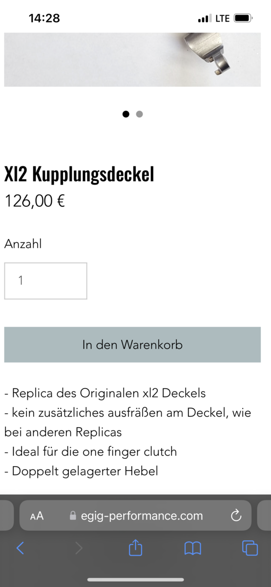

    Hi zusammen,
    hab eben beim egig im Shop eine XL2 Replica Kupplungsdeckel entdeckt.
    Können die was? Oder doch lieber den SIP 2.0 nehmen?

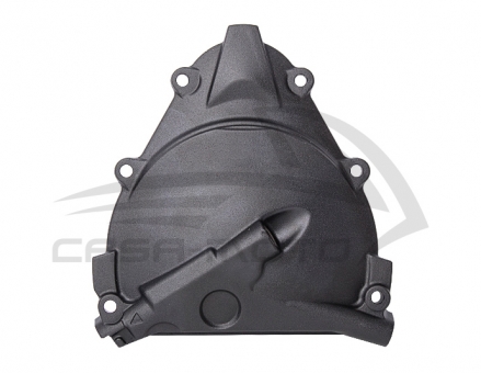

    Ein seltener Fall - ein für die Ape 50 deutlich günstigeres Angebot, das in Kürze wieder lieferbar sein soll
    Kupplungsdeckel ohne Getrenntschmierung Ape 50 | Casa Moto Shop
    Kupplungsdeckel ohne Getrenntschmierung Ape 50 - Hinweis: Dieser Deckel passt nur auf Modelle OHNE Getrenntschmierung! Passend für die Modelle: TL1T TL2T TL3T…
    www.casa-moto-shop.de
    Zur Passform und Qualität kann ich nichts sagen...

    Und der passt dann auch auf ne PK 50 XL2?
    Denn der TE sucht ja einen solchen KuLu-Deckel.
    Ich habe keine Ahnung, ob 50 XL2 und Ape 50-Deckel identisch sind, daher frage ich.

    Eigentlich soll der Motor der kleinen APE je dem einer Smallframe fast zu 100% ähneln.
    Leider fehlt auch mir da die Sachkenntnis, aber da der Scharnhorst ja mittlerweile beides hat möge er uns doch bitte erleuchten! Nicht aus Bosheit, sondern weil's interessiert!
    2,034
    10,769
    1,729
    BW
    keiner
    • April 6, 2022 at 13:20
    Vespa SF Schaltmodell kann ich nur bei V50 mitreden, XL2 nicht.
    Der Kupplungsdeckel einer V50 wäre austauschbar mit einem Kupplungsdeckel einer Ape mit Gemischschmierung.
    Vorbehaltlich halt dem entsprechendem Druckpilz.
    Getrenntschmierungsdeckel einer Ape hat einen ganz gehörigen Aufbau auf dem Kupplungsdeckel.
    Gruß Paddy.

    Da ich den Link eingestellt habe:
    Der Kupplungsdeckel passt sicher vom Muster der sechs Schrauben auch auf ein Gehäuse einer XL2.
    Der Kupplungsarm ist wegen der abweichenden Zugrichtung des Kupplungszugs ein Anderer, aber die Zahnung, das Druckstück und die kugekgelagerte Druckplatte der 5-Feder-Kupplung sollten passen.
    Wer den Deckel preislich interessant findet, muss die weiteren Teile aber selber recherchieren un eine eigene Entscheidung fällen.
