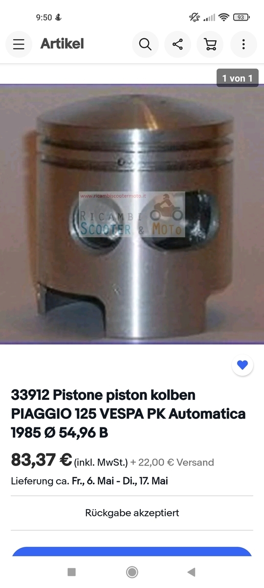

    Ein Problem habe ich aber noch. Ich habe auf meinem Zylinder sowie dem alten Kolben ein C drauf. Laut meinem Werkstatthandbuch sollte ein Kolben mit C ein Mass von 54,960mm haben. Bei GOl hat der mit dem Mass 54,96mm aber ein B drauf. Das sollte kein Problem sein oder?
    C gibt es dort auch aber das hat einen Durchmesser von 54,97mm.
  • Egal106s16
    805
    10,115
    1,836
    01662
    • May 2, 2022 at 11:32
    Deiner ist ja schon eingelaufen.
    Normal sollte auch ein frischer Kreuzschliff rein damit der Kolben gut einläuft.
    Wegen Ölfilm.
